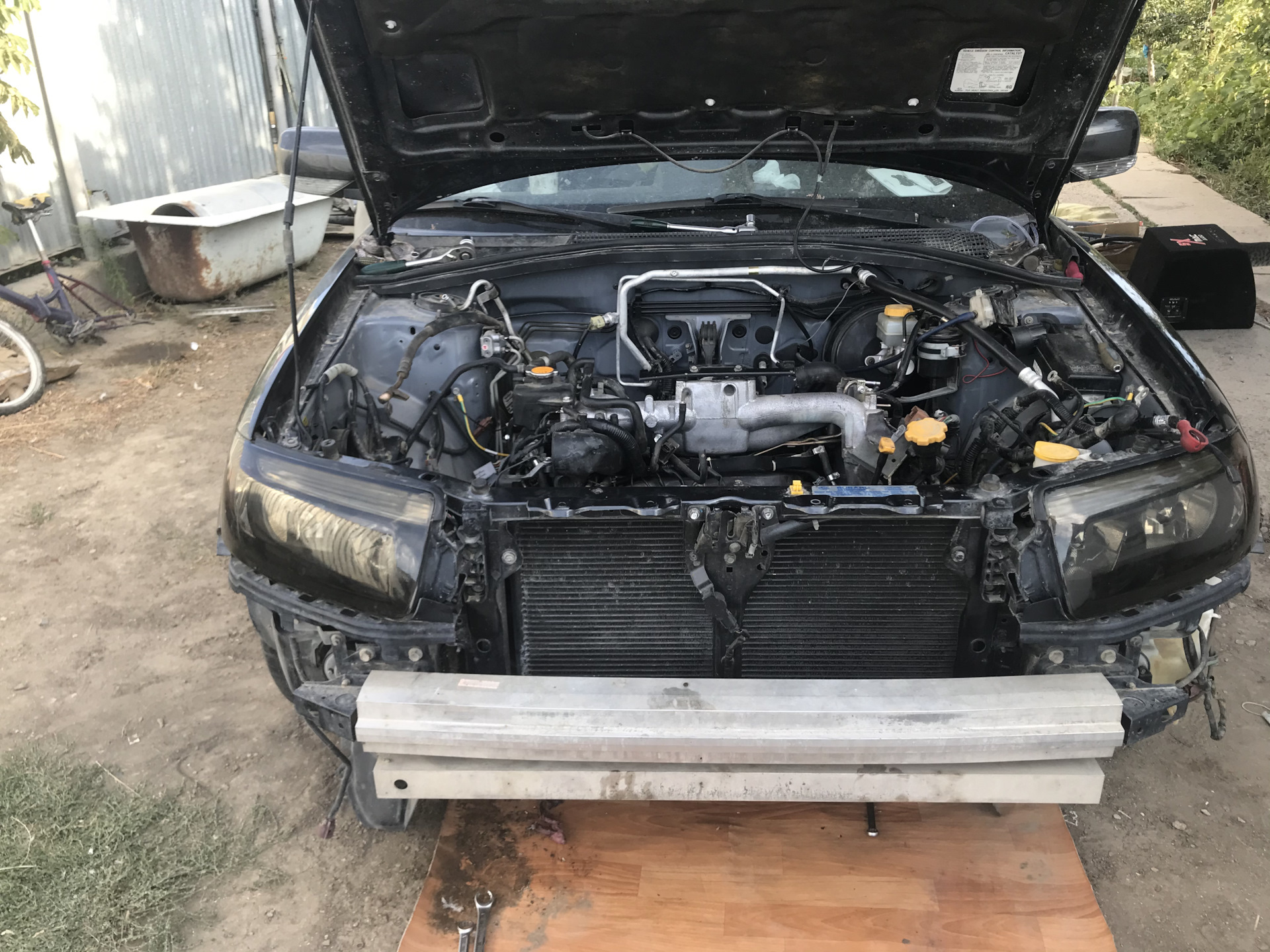

Давно не писал со свапом у меня твориться трабл касяки за касяками. Все началось от коллектора выпускного.потом топливная система. Из-за этого пришлось зад обратно разбирать 😅.
Начнём с начала

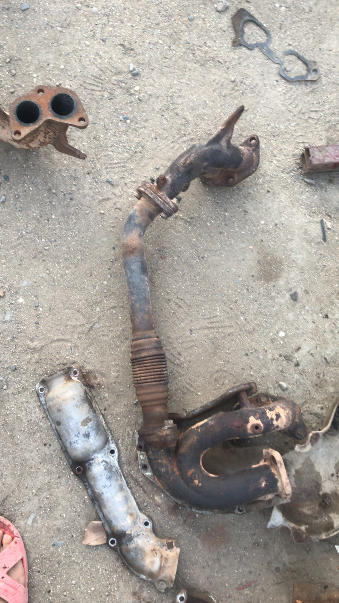

одел турбинку аппайп и коллектор.
а не тут то было дело все собрав решил поставить двиг и в конце на коллекторе заметил что для лямбды нет место закручивание. Че за х ?
Смотрю тот коллектор который не подошёл у него есть . А на том нет 🥵🥵🥵🥵. Че за Беред ааааааааааа😱😱😱😱💆🏻♂️. Звоню челу который ездил на Сф 20 g. И спрашиваю где твоя лямбда стоить . Он сразу отвечает после турбины на Даунпайпе, я ему схерали на даунпайпе это второй же . А первый где ?

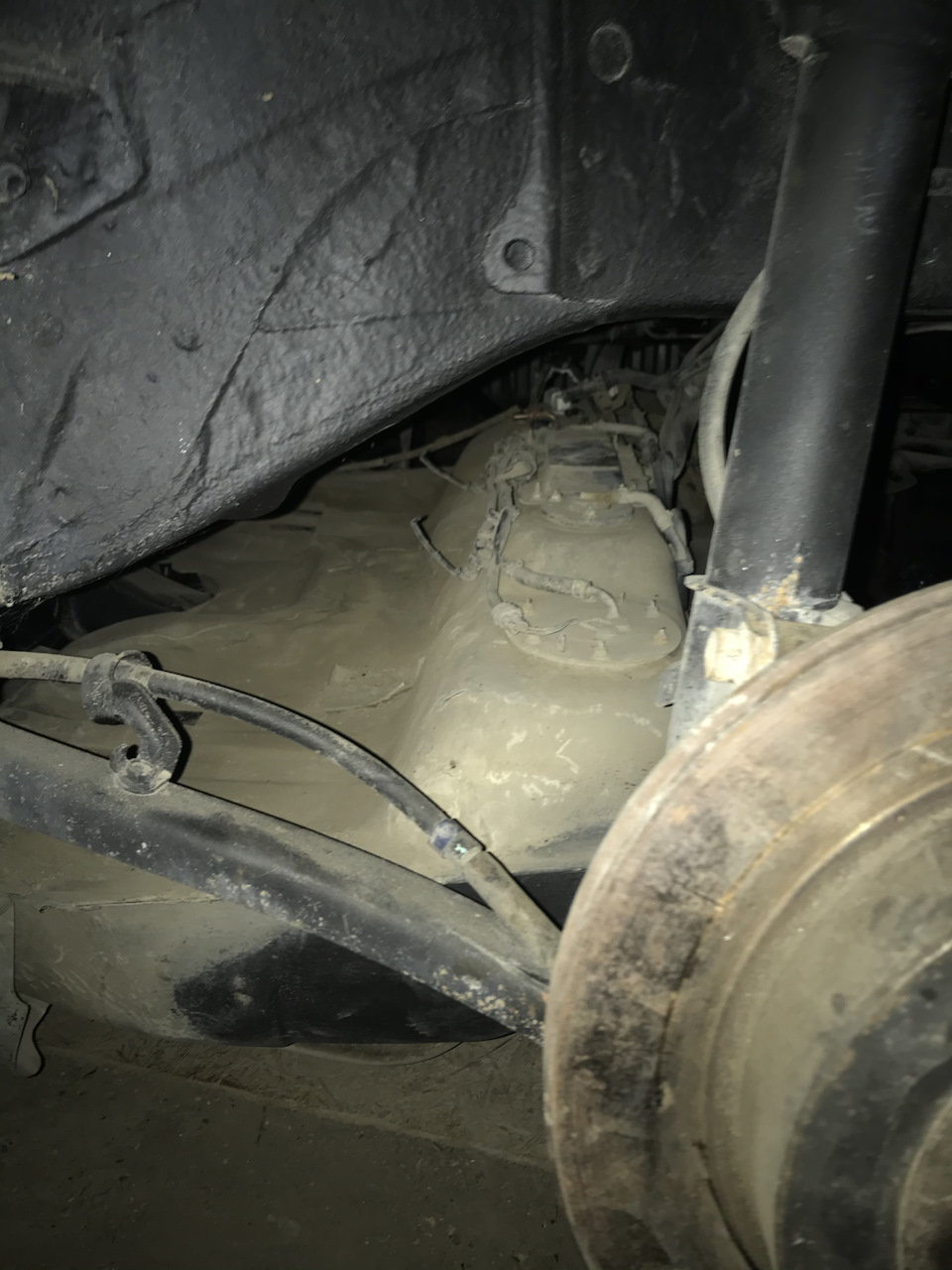

Он ну это и есть первый 🥴🥴🥴. бээээээляяяяяяя че за ххххххххххххххххххххххххххххххххх вот такой мат за матом … ещё мат . Ладно успокоились ничего страшного просверлим поставим старую обманку но просверлив обманку что бы дышала нормально это же все таки первая лабуда. Просверлил и ждал гуру сварщика потому что я не умею Чугун варить. Пока ждал гуру сварки. Начал менять топливный насос и шланги . Распаковал весь насос, вся система до под Копотки. Такой радостный 😀 что новые трубочки все збс… Но моя радость не длился долго разобрав салон увидел что основная трубка не доходить до лючка бензонасоса 😵😵😵😵😵😵. А б** с левый стороной под жопы дивана выходить наружу и дальше идёт другим куском поверх бака 🥶🥶🥶🥶🥶🥶. Понял что надо снимать бак без этого ни как. И опять убил 2 дня на откручивание и снятие бака прокладка новых трубок 🤬🤬🤬 и обратно сборка в общем жопа 🥴🥴🥴🥴. Так я машинку собрал вчера электрику оттащил для переделки проводки. Так что ребята в процессе Свапа надо начинать с топливный системы на америкосах и европах.
Комментарии 10
Здаров. не понял. а зачем трубки топлива менял?
У меня топливных трубок только 2 а на Турбо 3 получается.

Тоже такой коллектор стоял изначально вместе с теплообменником, с ним все было норм. Ставил проставку для маслокулера, снял теплообменник, фильтр не налазит, тоже пришлось искать коллектор другой. Потом посмотрели на теплообменник, он с наклоном идёт и с ним работает данный коллектор.
Да есть такое этот коллектор стояла на европейском форике на 205 вот у него с наклоном оказалось .
