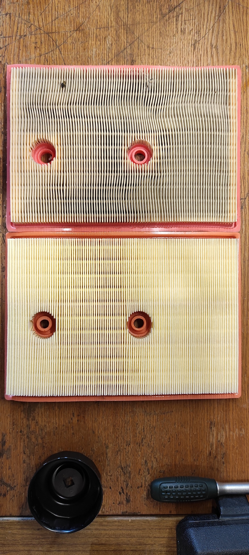

5. Фильтр воздушный — Mann C27009.

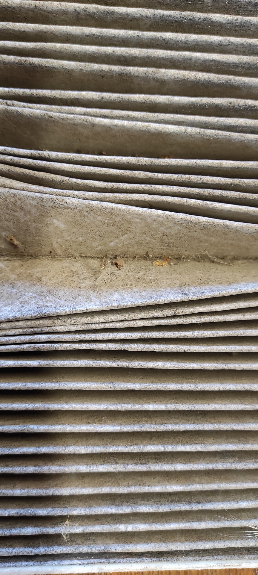

Но как и писал выше, на этом шелле не понравилась температура и что он угорает больше, подлито около 400 мл за 7200 км. Пока у нас работаем первая промывка, меняю салонный фильтр. 3 минуты и готово. Старый грязный, но рабочий=)
Пока сливается масло, меняю воздушный мотора. В этот раз взял Манн, по качеству все ок.
В сравнении с бигом, сделан слегка аккуратнее, по площади фильтрации не скажу, надо было подсчитать изгибы. Ну а так сел отлично в короб.
