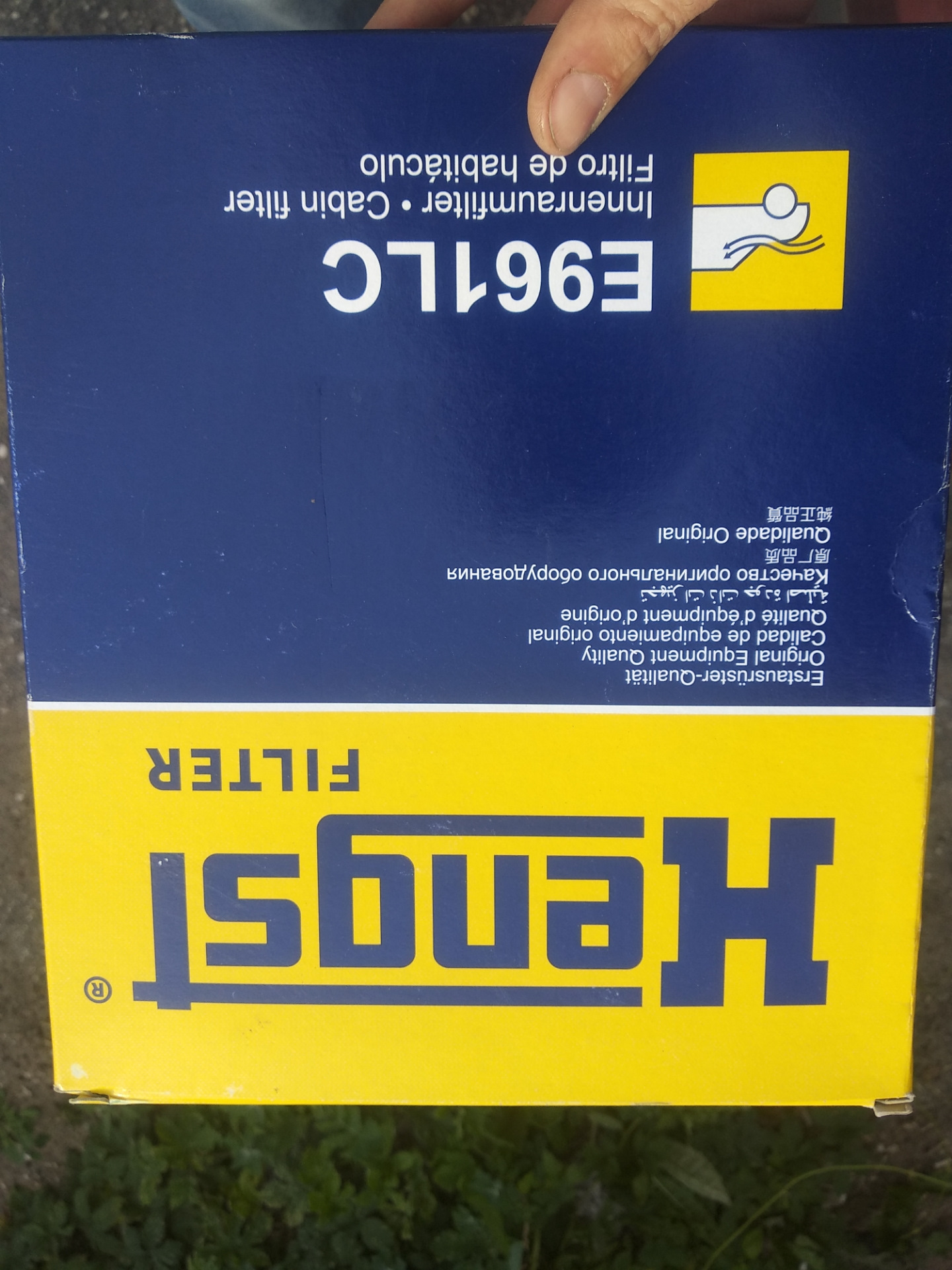

4. Текла вода, при работе кондея, на передний пассажирский коврик с крышки салонного фильтра (по всему — забит сток конденсата). Прочистили сток тросом открывания капота который нашелся в гараже у друга, вдули через него почти полный баллон пенного очистителя, поменял салонный фильтр.
Взял угольный Hengst арт.E961LC (470ре). Пришлось маленько подрезать рёбра — не вставал по длине в рамку…
"Сосок" стока конденсата находится под "теплошумкой" моторного щита, примерно по центру, в районе шлангов радиатора печки. Такой выступ там, под ним. Подлезали снизу.
Пена Plak из наличия в ближайшем магазине, около 350ре. Трубка в комплекте под крышкой была, по диаметру подошла. Обрабатывали согласно инструкции на баллоне.
