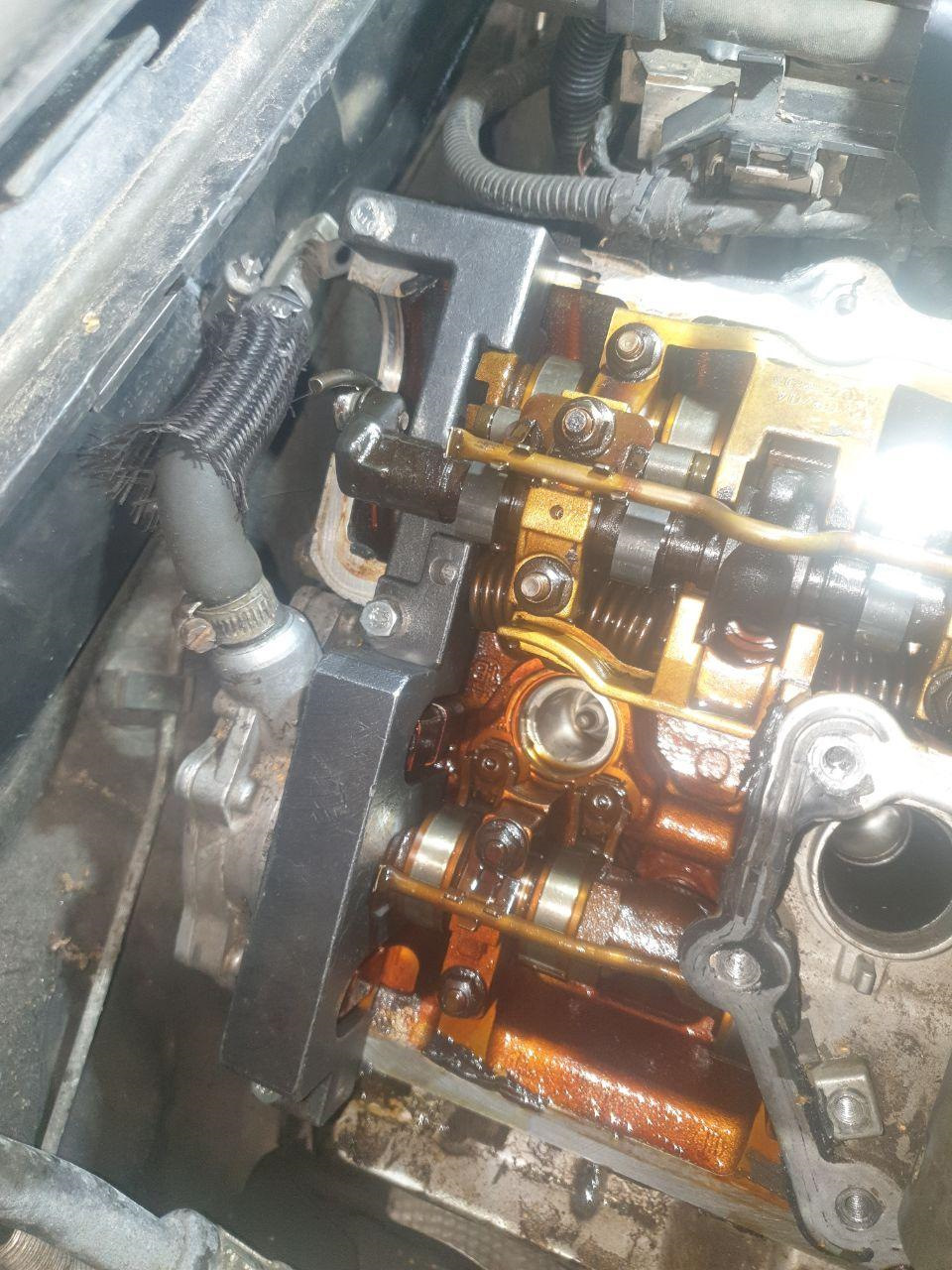

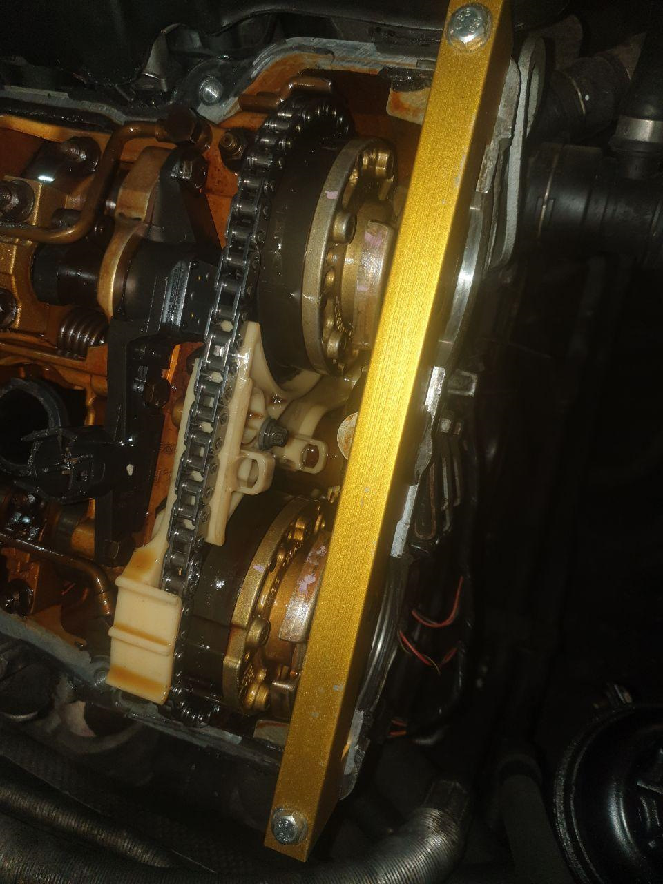

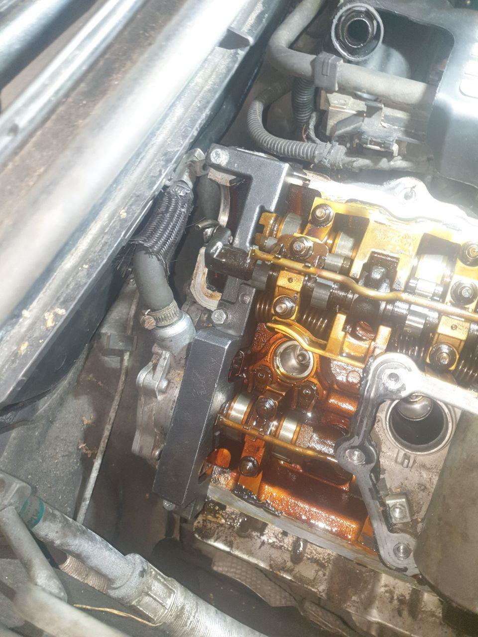

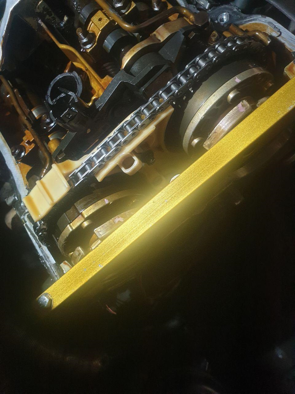

Всё началось с того что при техосмотре я не прошёл по дымности CO2 и CH, далее я пошёл в сервис, там открыли клапанную крышку и обнаружили вот это

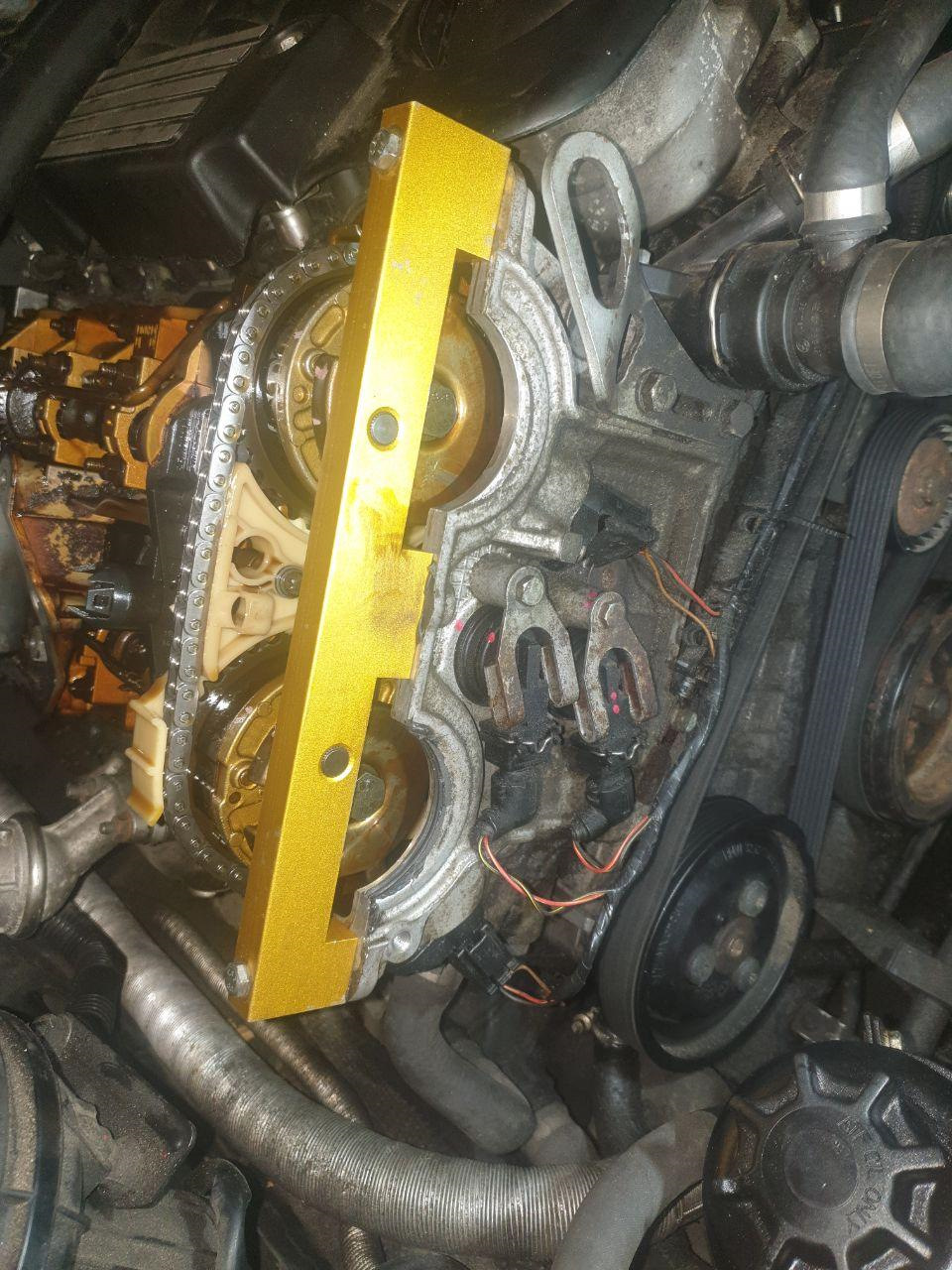

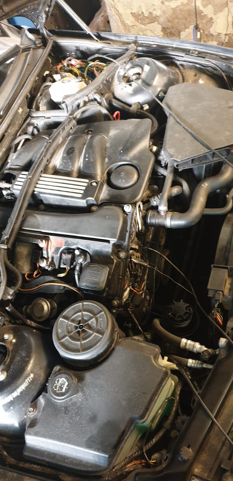

Далее мне заменили цепь, завёл всё нормально, проехался, как только газую выше 4000 оборотов и опускаюсь на холостые машина начинает сильно дёргаться, выключаю, завожу через час опять нормально и всё по кругу так же.

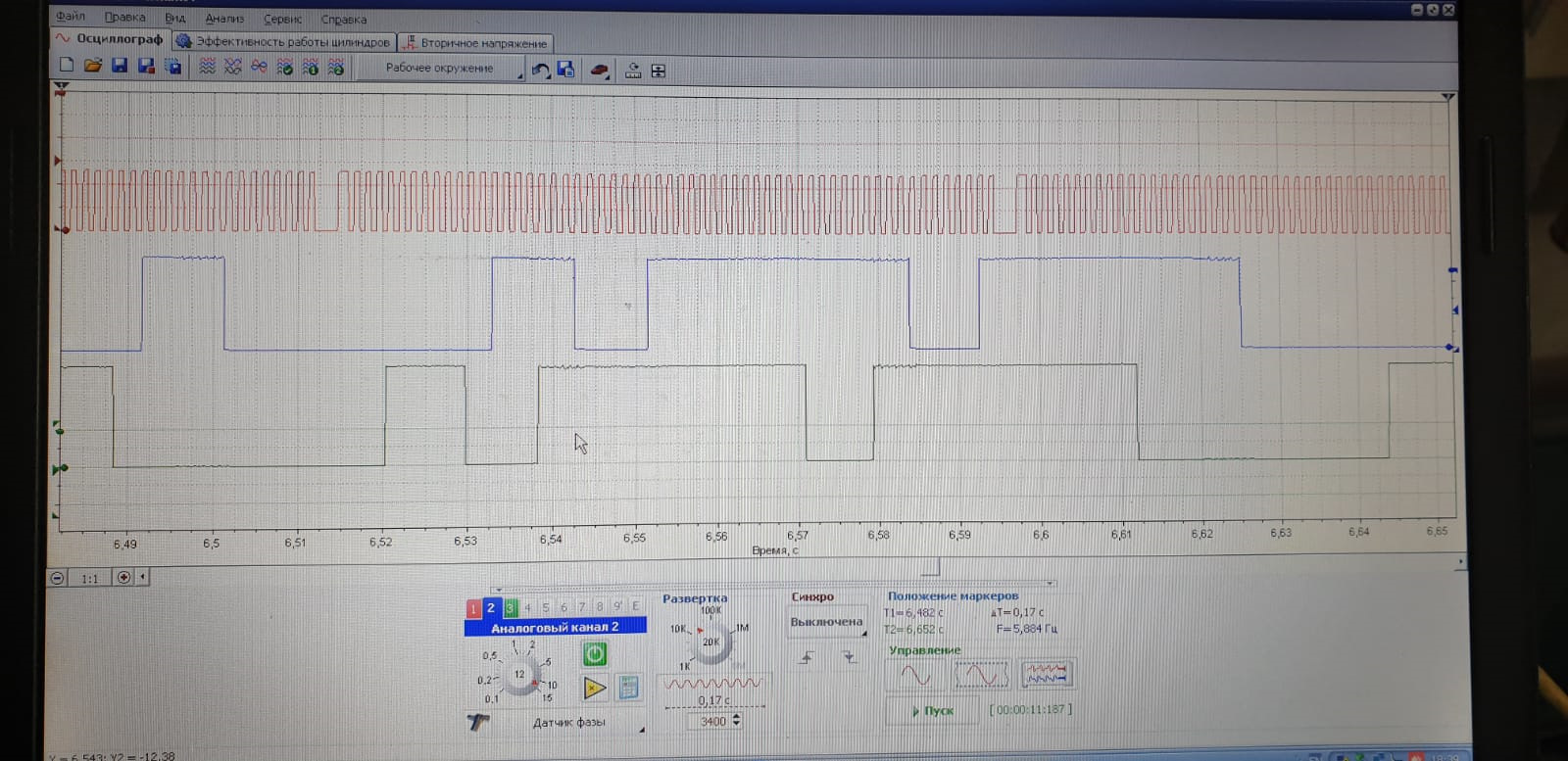

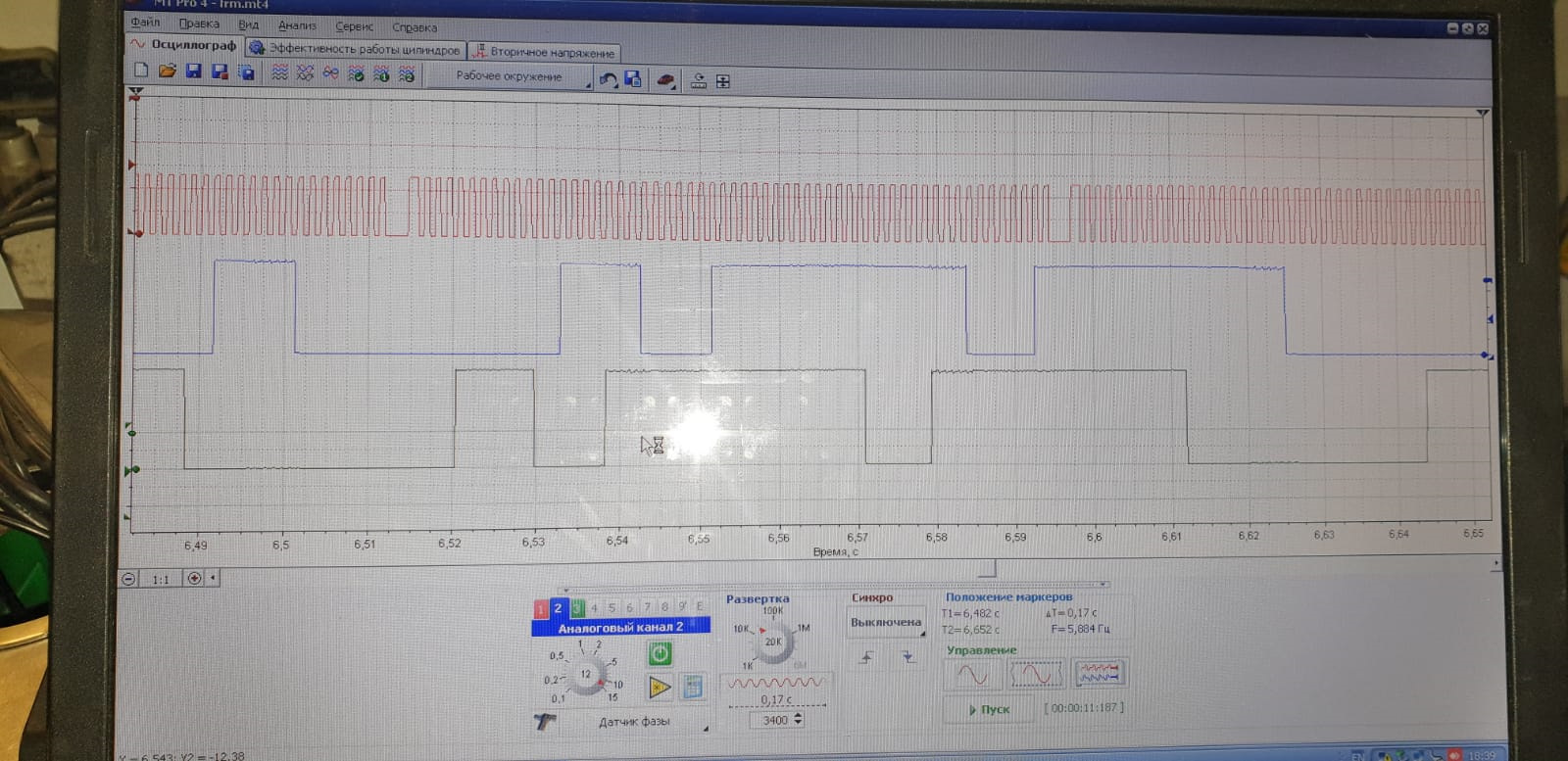

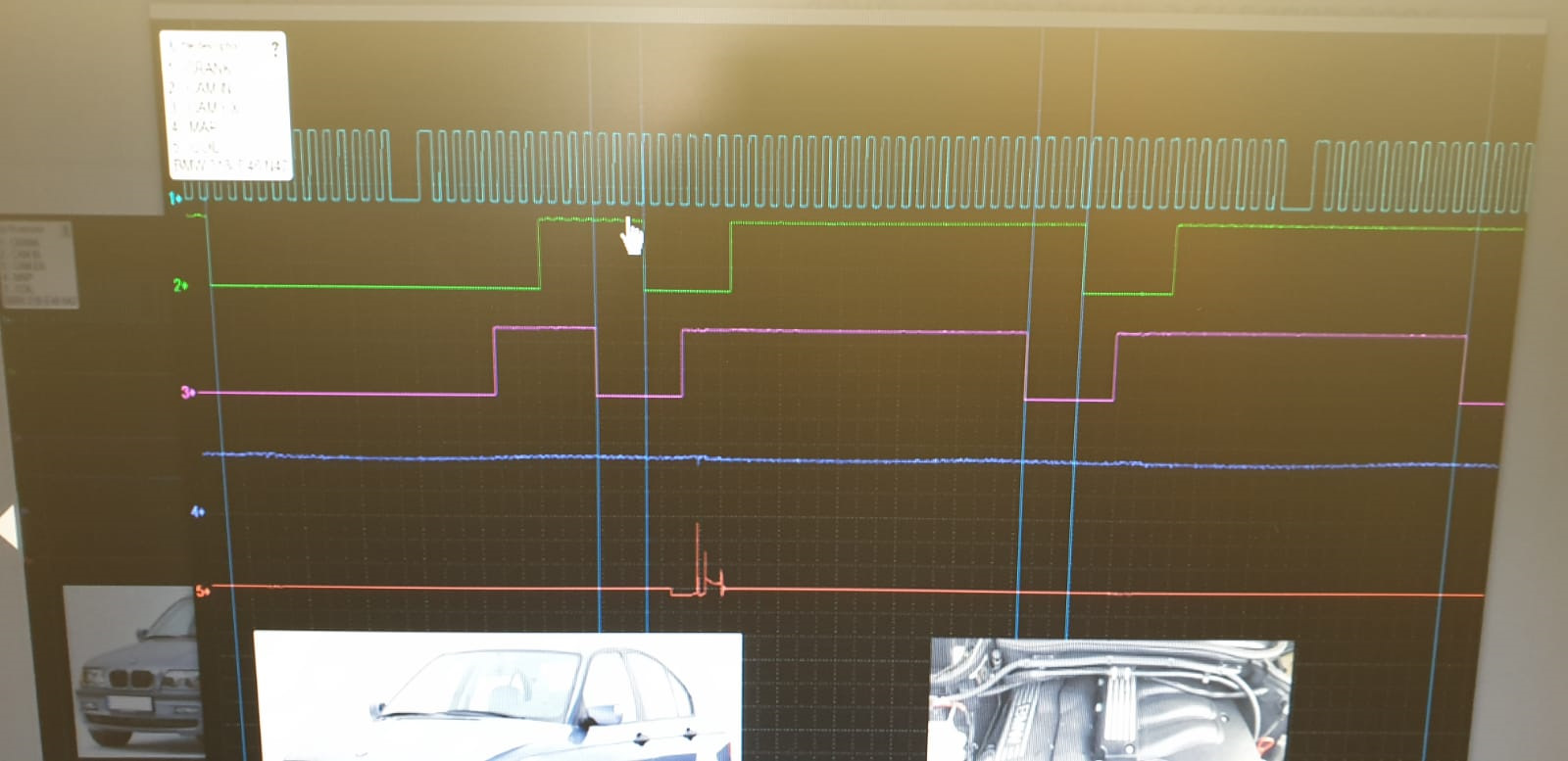

После замены цепи поехал к электрику диагносту, он снял осциллограмму при сравнение с эталонным они отличаются.

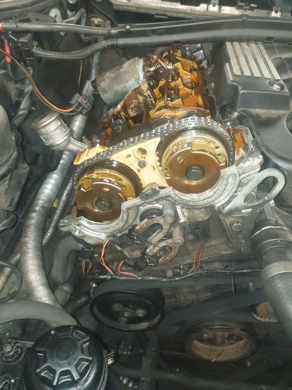

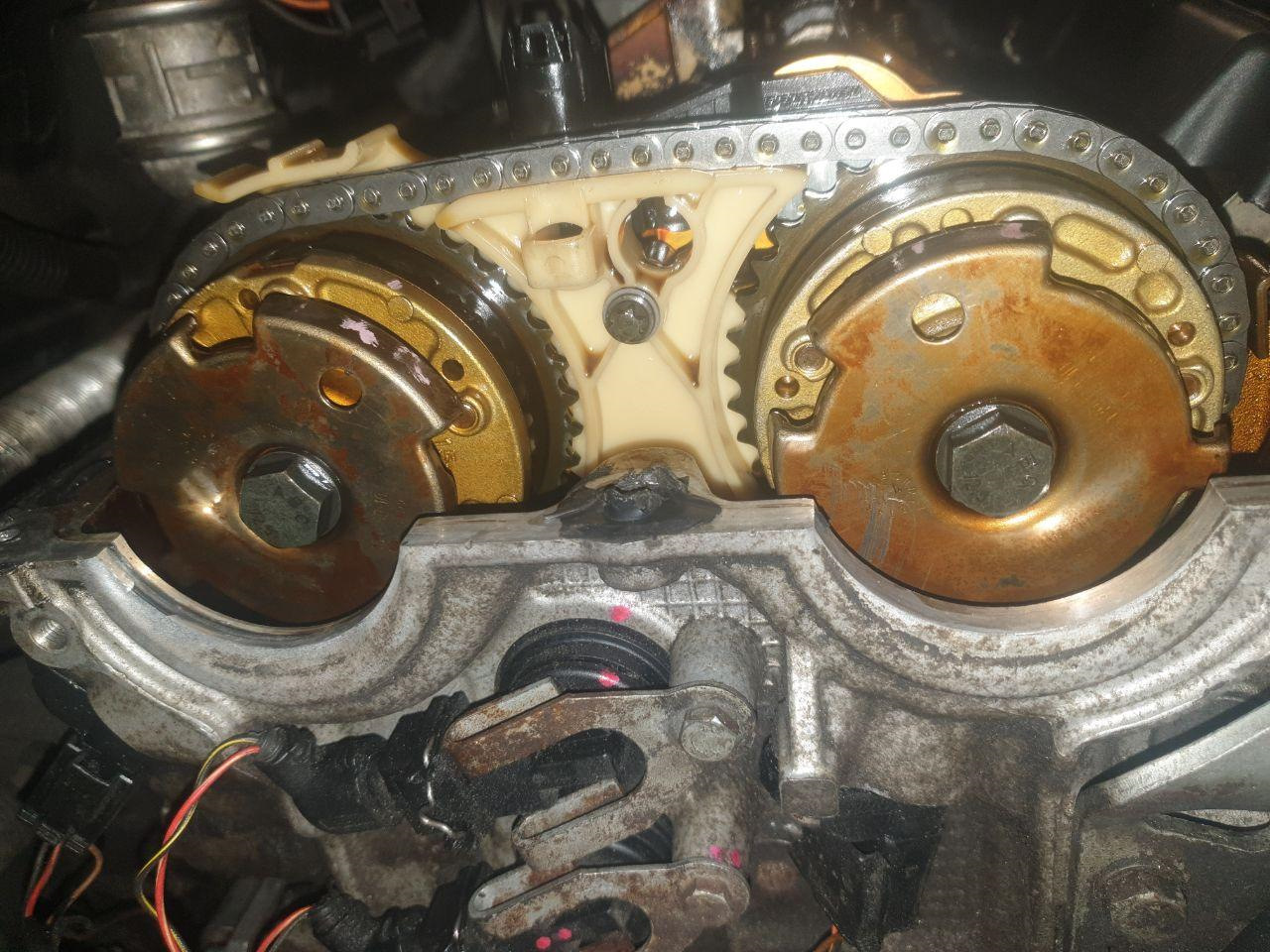

После диагноста поехал к мастеру который менял цепь, он говорит что всё по меткам ровно поставлено и я в ступоре. Прикладываю все фото сделанные в ходе всей этой операции

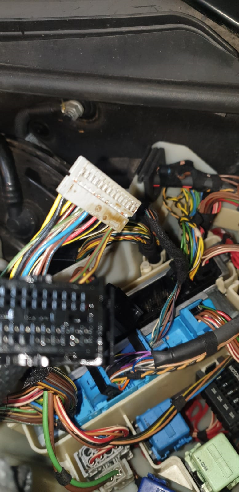

Вот и у меня такой же точно звук дизеля на таком моторе. Что делать и куда лезть?
Ваносы… сам сижу с такой же проблемой

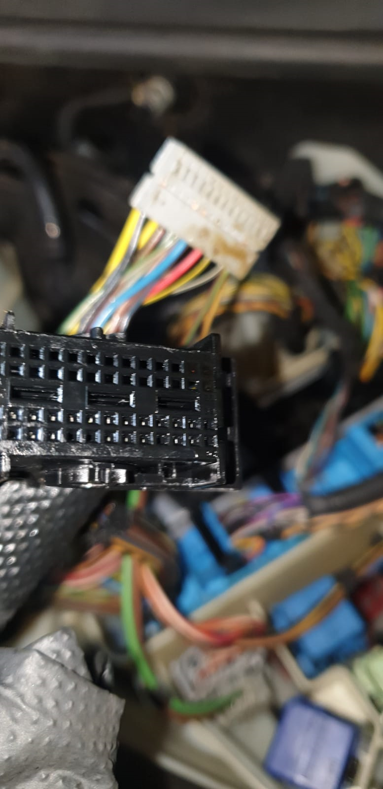

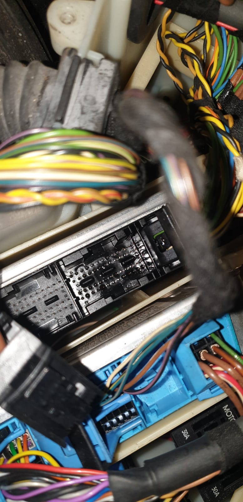

В датчик попало масло и по проводам дошло до эбу. Каппилярный эффект. Датчик под замену, в нем трещина, скорее по шву. У меня так было.
Электромагнитный клапан?
У меня в дпкв и дпрв

Вчера попытался почистить клапаны ваноса, но они итак чистые и рабочие как я понял, следующий шаг это уже сами шестерни
Самое явное — это то, что проблемы начались после замены цепи.
Значит либо что-то не верно сделали, либо в процессе нарушили что-нибудь.

Если штекера мозгов в масле чистка не поможет, масло идет через сами датчики, их менять только.

У тебя дизеля Ваносы, сразу слышно!
СО может быть высоким из-за лямбды и расходомера ! Сначала разберись с шестернями, а вообще тебе обойдётся дешевле скапнуть на 54

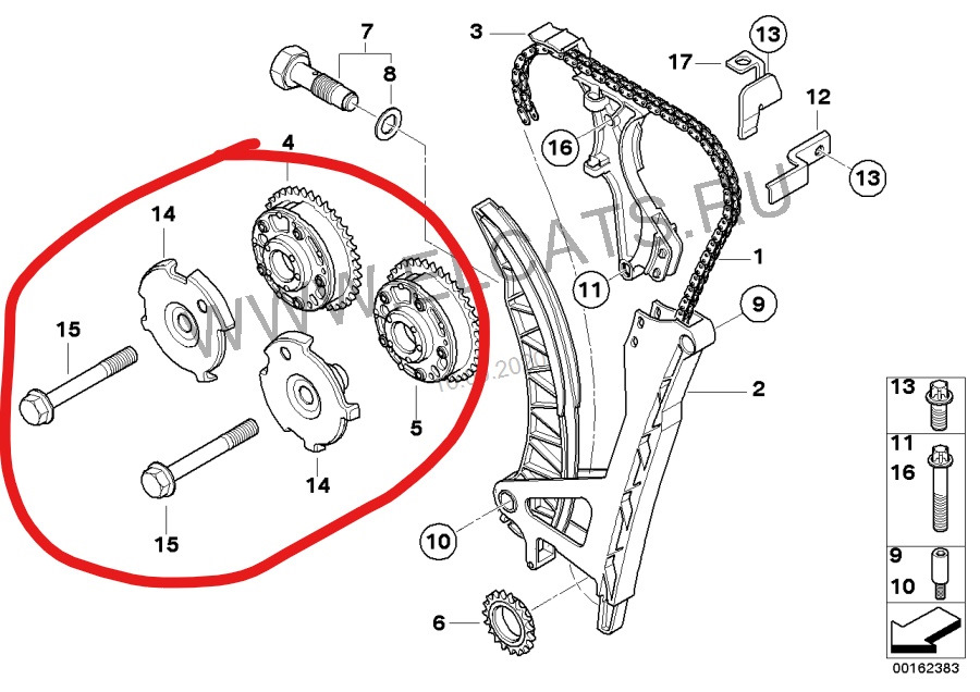

Капиталка с заменой ваносов

Ну вообще если заменишь шестерни, вероятность изменения по СО не велика ! Но это одна из причин изменения фаз и тем самым увеличение расхода топлива ( обогащенная или нет смесь ), вон доктор верно написал капиталка и с заменой шестернёй!
Проверь компрессию, почитай ошибки что выдаёт !
Насчёт СО можно уже не парится, после замены цепи уже всё в норме, но и дёргания начались после замены цепи
Сейчас, то что приходит в голову это только поменять магнитные клапаны VANOS и если это не сработает, то один мастер сказал менять шестерёнку
А ты их (клапана) проверил? че их менять то ? чисти штекера и мозги от масла.
Мозги от масла уже прочистили, а клапана я сегодня буду чистить, читал тут у кого в бортжурнале что их нужно чистить в ультразвуковой ванне, если не найду ванну то просто оставлю их в бензине на ночь, что бы вся грязь вышла из них
грязь вся из них выйдет если делать как на видео я тебе прислал.
Saidsafikhon
все так говорят, у тебя ваносы и всё, пропали.надо постепенно всё проверять.сначало клапана посмотри, проверь датчики распредвалов.я бы инпой посмотрел сами ваносы, как стоят и т.д.без компа тяжко совсем
А что штекера мозгов в масле?
После замены цепи поехал к электрику, он при диагностике выявил это
разбирать и всё чистить.в моторе ничего не должно течь и ни где не должно быть масло.тогда всё будет работать.
