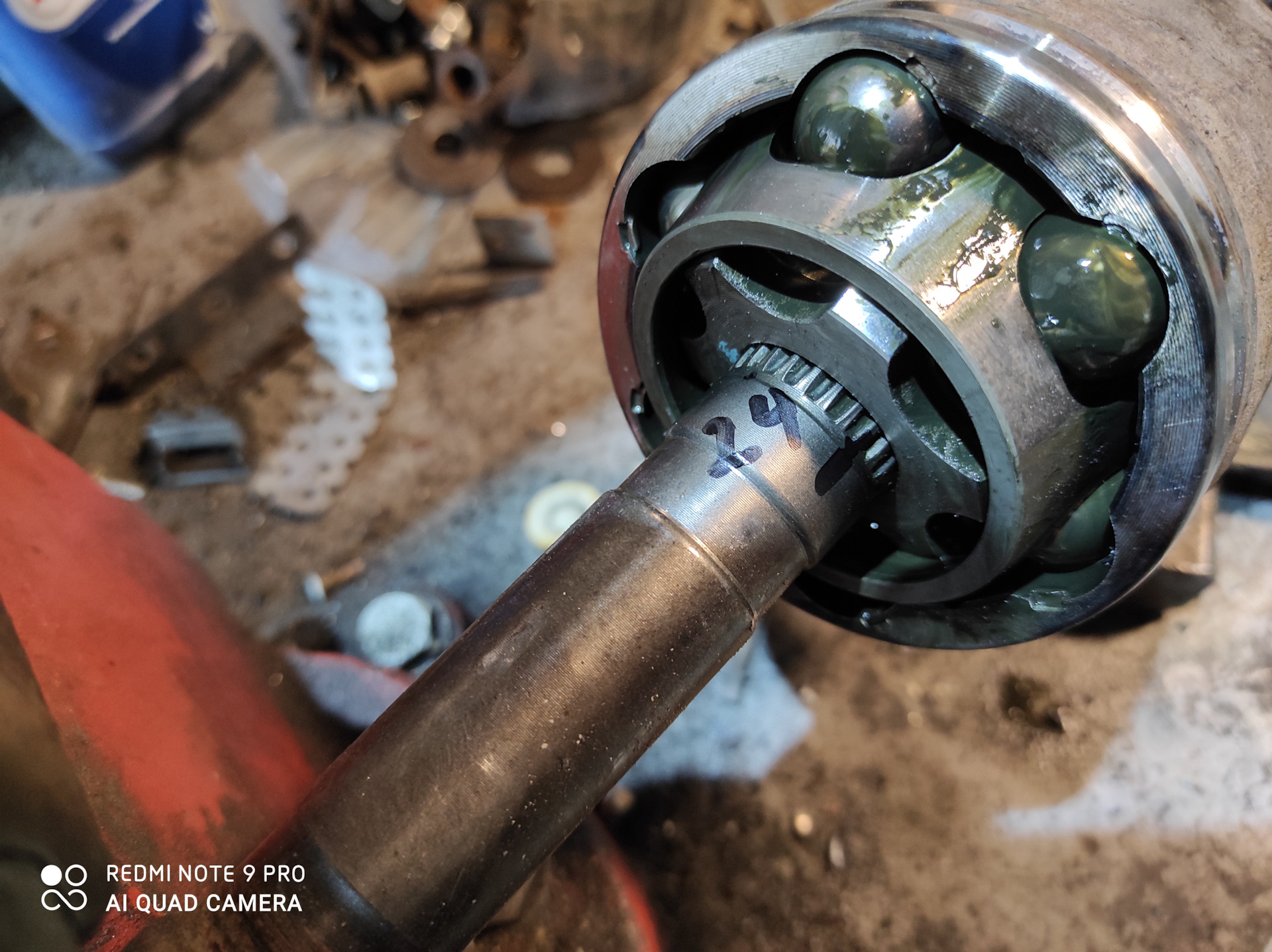

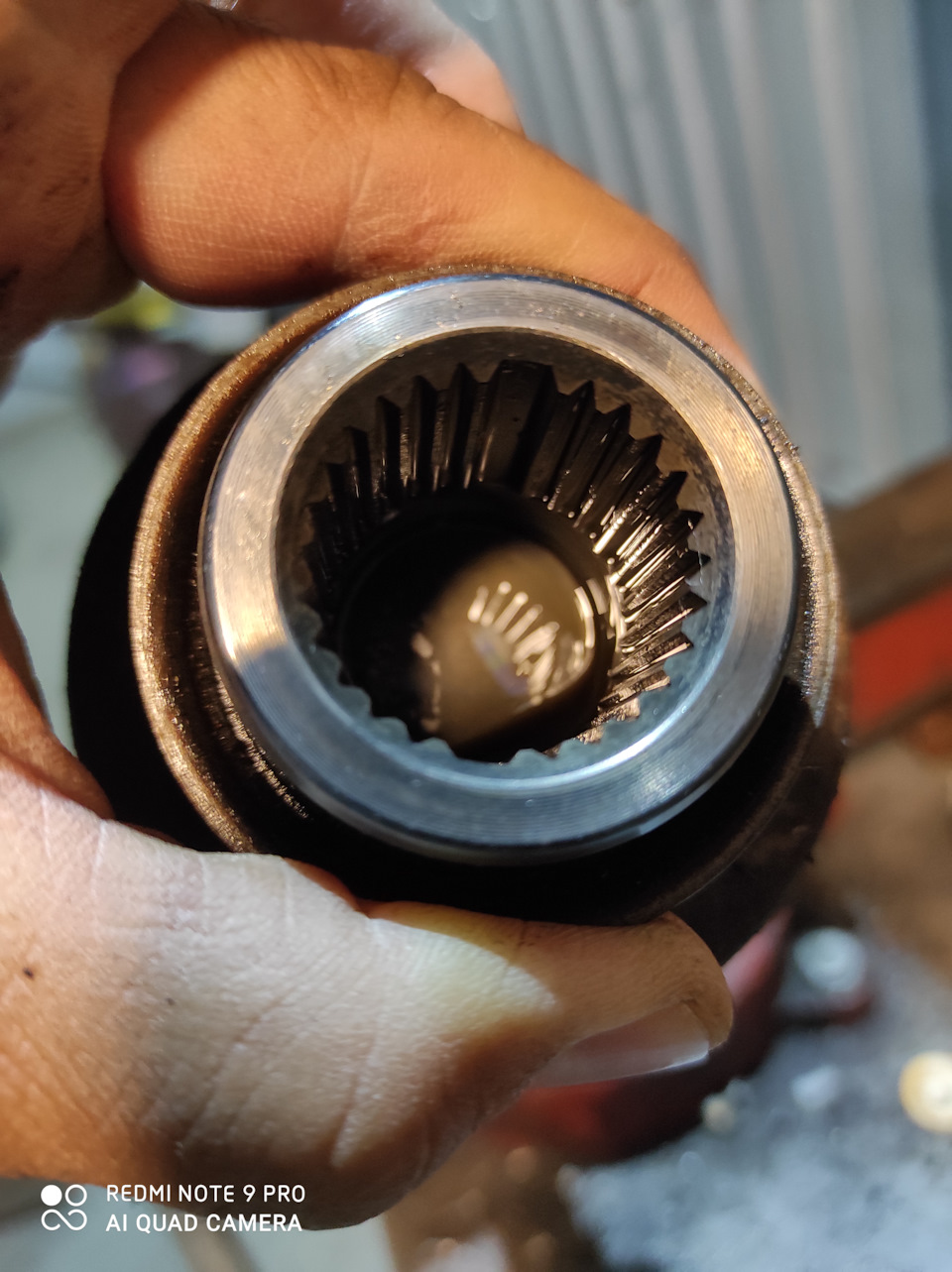

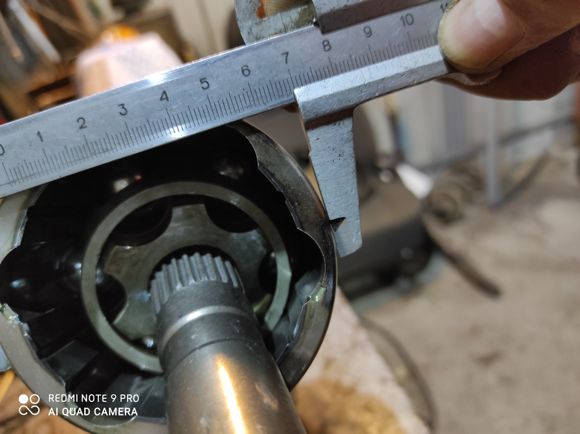

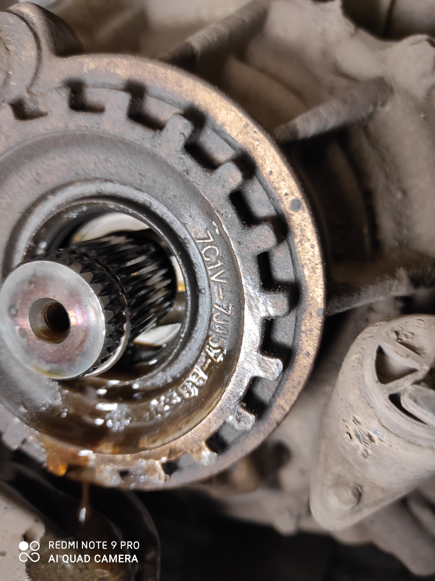

Всем привет. Недавно увидел порез на правом пыльнике внутреннего шруса, да и еще появилось запотевание на выходе гранаты из коробки. А так как заказать заранее запчасти не смог, потому что в интернете практически нет информации по полноприводным транзитам, то решил разбирать, мерить и искать по факту.
По похожим параметрам нашел только трипоидный шрус от мазды 3. Он на 2 мм длиннее, наш 128, а у мазды 130 мм.

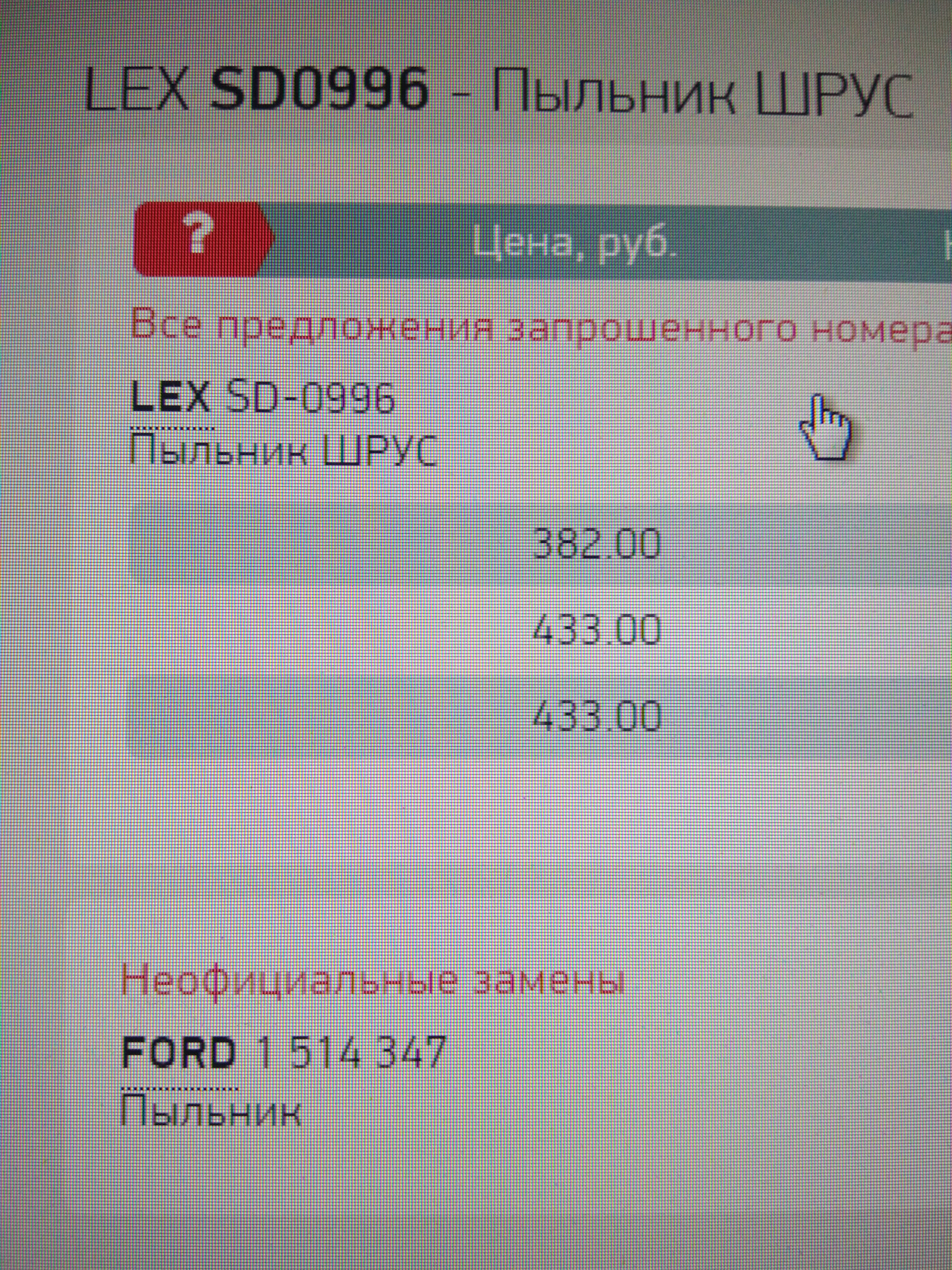

Пыльник заказал размером 24,5х88х100 600р. вроде от форда. Если у кого есть какая-то информация по шрусам пишите.
Запчасти на фото: MZIRM3M2

Привет ну что примерил маздавский шрус?
Привет, нет не померил. Негде взять, а покупать ради этого не вариант.
Привет еще раз, я проверил подходит как родной! единственная разница что там шары а маздовский трипоид
Привет! Это отличная новость! Ну трипоид тоже походит, все-таки не привод в сборе покупать за 75000 рублей. А у тебя тоже транзит awd?
у меня такая машина обслуживается(эксклюзив гребаный)вот и выдумываем, у меня то была возможность заказать запчасть так чтобы ее вернуть)))

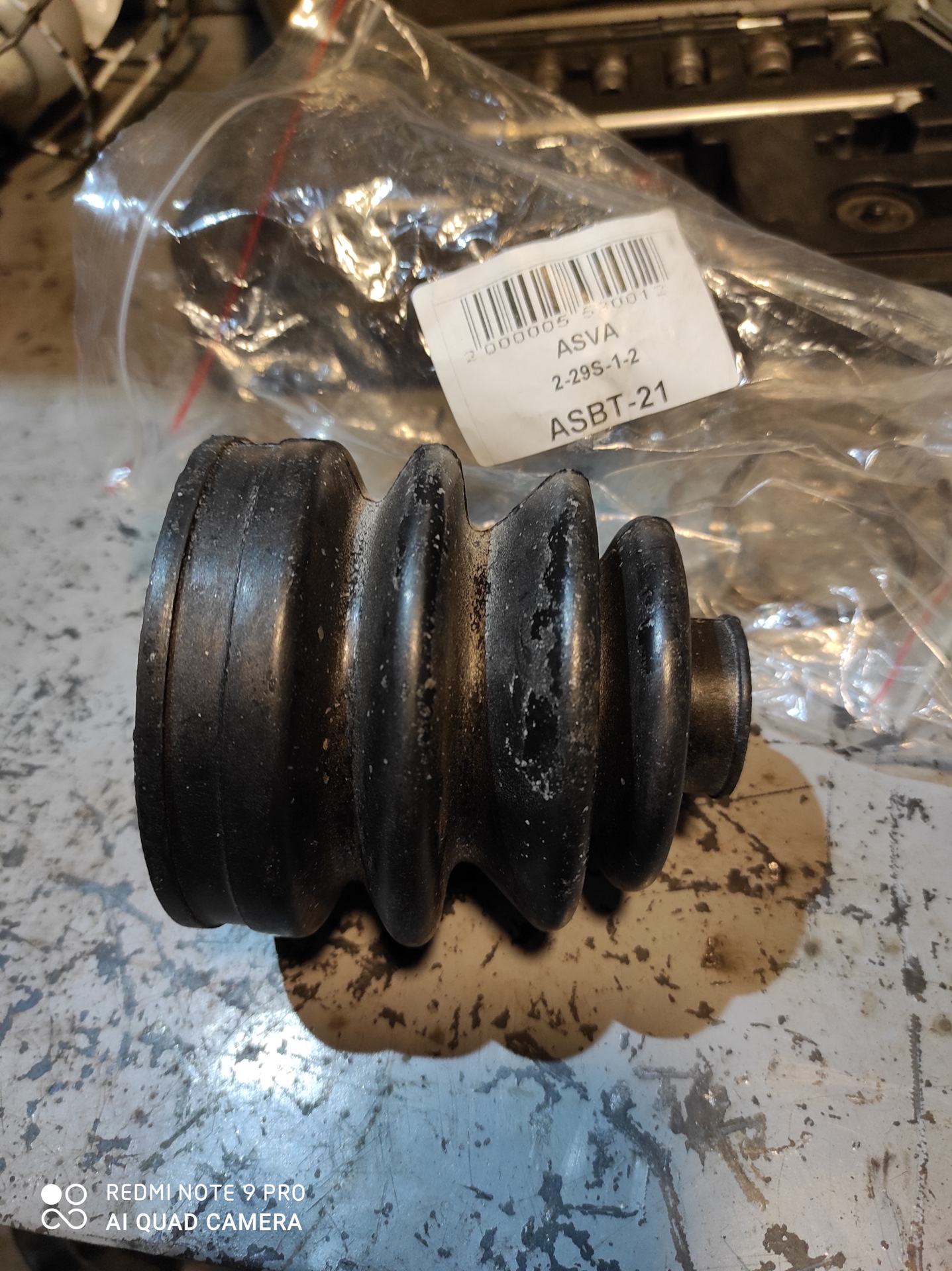

А да забыл сказать, пыльник с мазды не совсем подходит))пришлось оставить старый, диаметр чуть больше у него со стороны штока
Вот пыльник который подходит ASBT-21 ASVA, стоит 370 рублей. Ну а у меня пока стоит нивовский. Он чуть меньше, но я натянул, посмотрим сколько проходит.
Не совсем понял, маздовский подходит на транзит вместо того который в ступицу или в коробку?
Вместо внутреннего ШРУСА, в коробку.

Добрый день! А имеет значение какой двигатель? у меня 2.2 2013 года.
Добрый день! До 2014 года полноприводные кпп вроде все одинаковые независимо от двигателя, а после 14 коробка уже чуть другая.
Привет. Брал себе в запас вот такой пыльник шруса. Могу померить на днях как в гараже буду. Или заезжай забирай на примерку он мне пока без надобности. У меня запотевание на внутреннем шрусе было но излечилось подтяжкой хомута.
Привет. Пыльник завтра уже привезут, спасибо. Только я немного ошибся в размерах, надо было закакзать 24,5х86х100. Сейчас пыльник срезал, замерил, а там диаметр 86 мм. Ну ничего я не тороплюсь, закажу еще один. Вот если бы у кого найти ШРУС от мазды 3 и примерить, пока не собрал, было бы хорошо.
