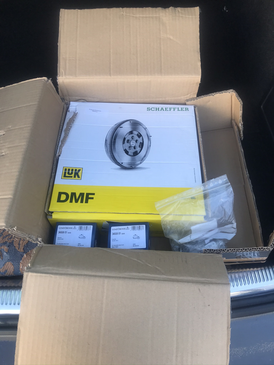

Маховик дав про себе знати через півроку після покупки авто. Спочатку постукував на холодну, далі і на прогрітому авто.
Вирішив не затягувати, замінити.

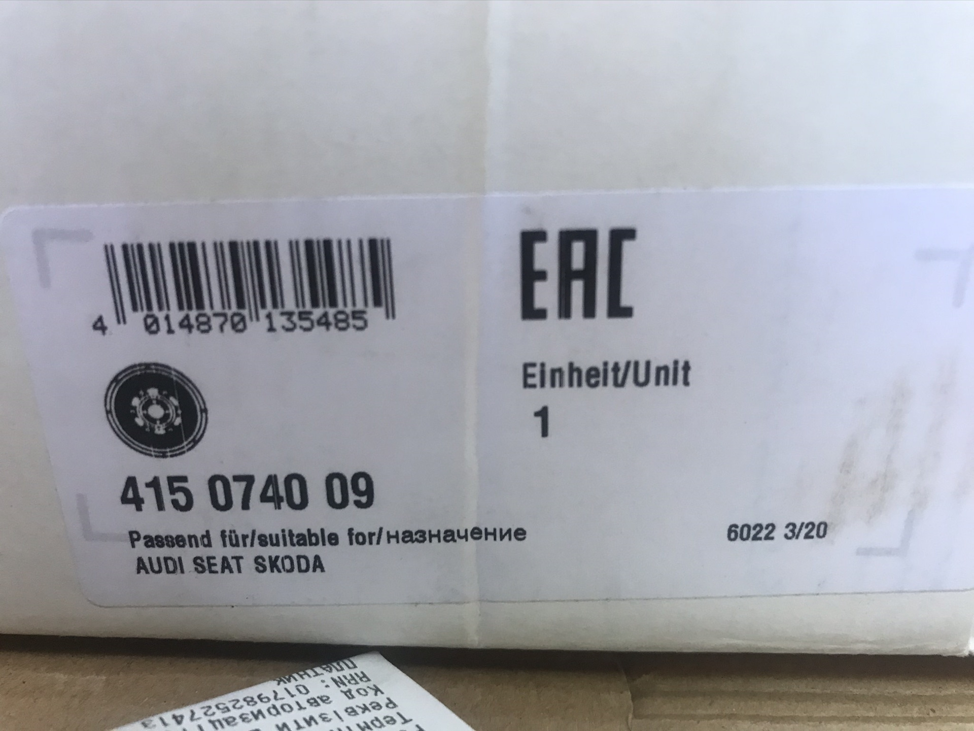

VAG 03L105266AE
LUK 415 0740 09
Заміну такої деталі як маховик вирішив довірити дилерському центру Престиж-Авто
www.prestige-auto.com.ua/…VvBp6_7BtLjhoCRZ4QAvD_BwE
Процес зайняв 4год.+балансіровка.
Ціна питання: маховик LUK 415 0740 09 (7500грн.) робота 2000грн
Запчасти на фото: 415074009
