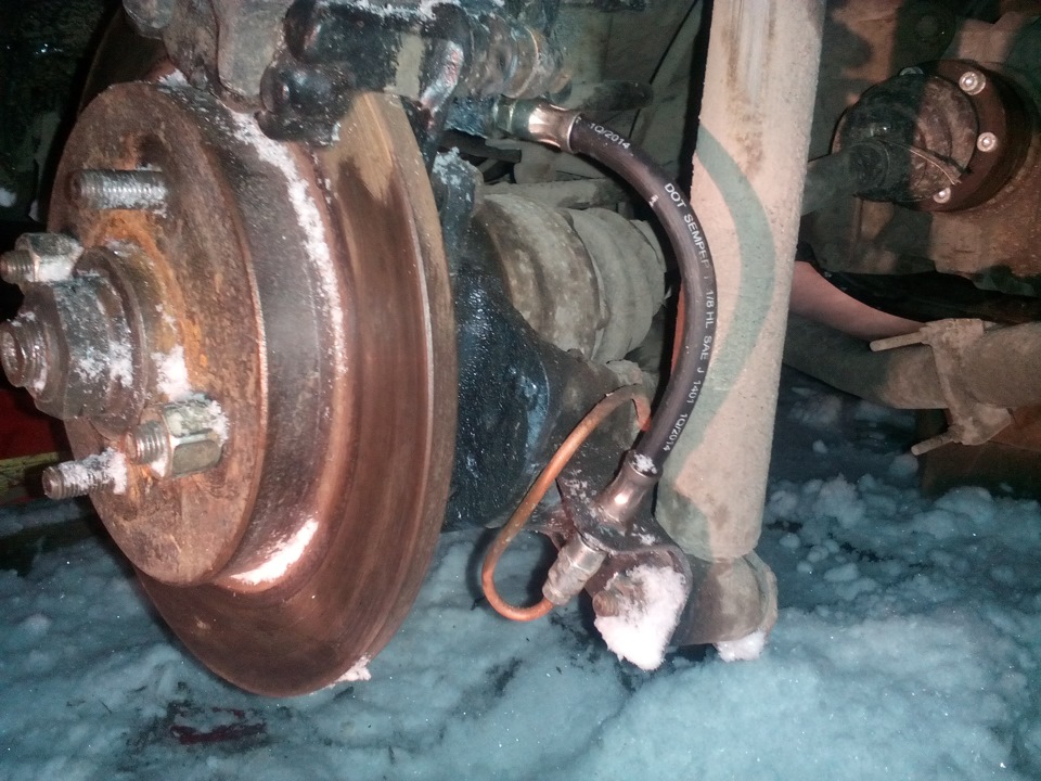

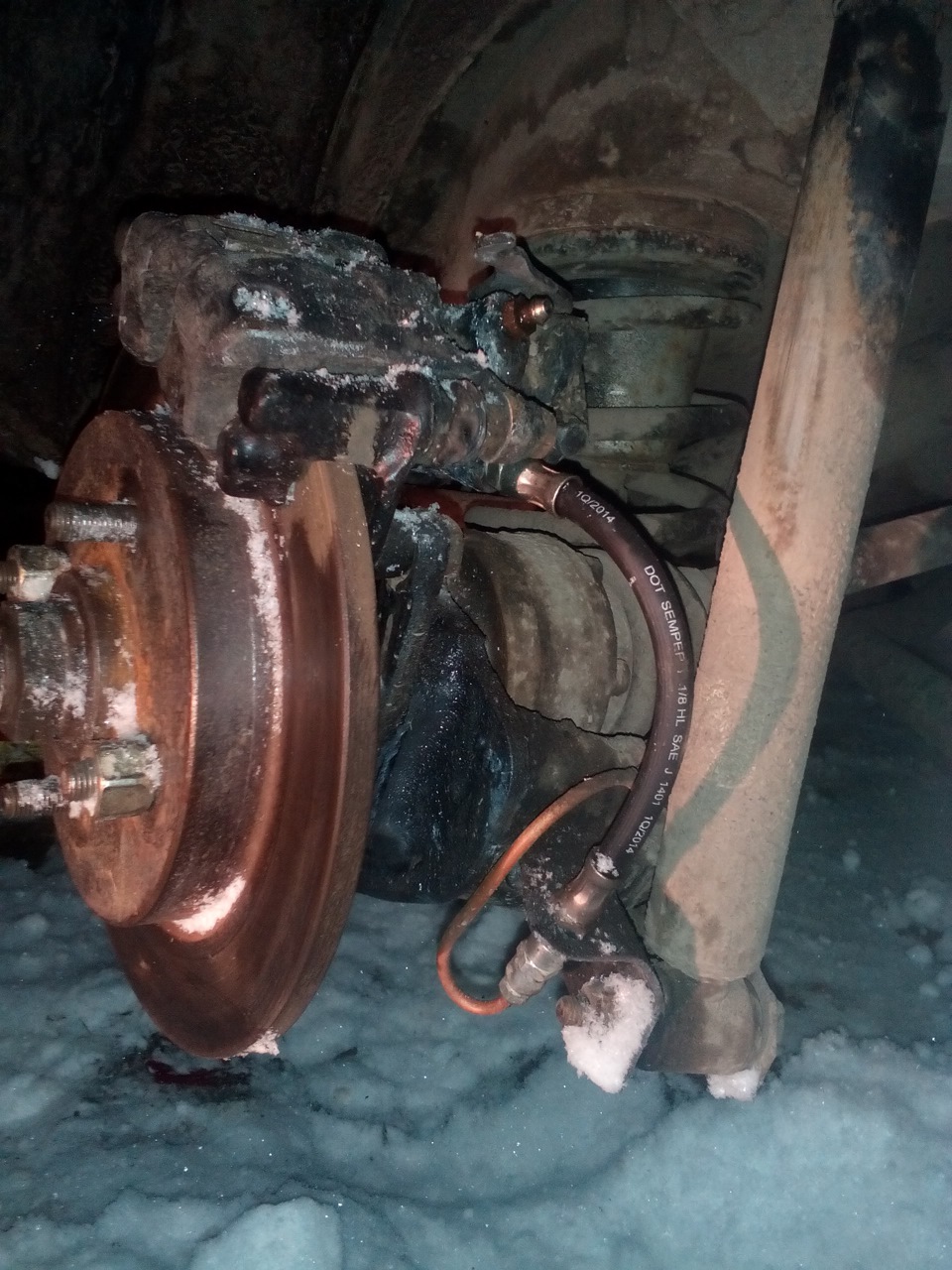

По жалобам трудящихся описываю весь процесс.
Во первых ищо в двльоком 2014 году. Было решено снять мою заднюю балку для сварки задних лонжеронов. Но если балка снята то грех её не заменить на такуюже но только з дисковыми тормозами… Которые были при куплены изо более дальоком 2013. С етим всем я возидса где-то две недели. Погода не радовала.у нас шли дожди, потому фотки было делать как-то неуютно.
Во вторых был найден и взят за спасибо гидроблок :) простоял дома где-то месяц. После етого … Внезапно умер мой гтц.
Установить гидроблок у меня получилось где-то за 2 часа. Ибо у меня кузов 90 года . а кюето означает что все отверстия у меня были .
За минут 10 издавилса от вакуума . открутилось всьо на ура. В установке ничего сложного как помне небыло. Толь пришлось по прыгать над колдуном…никак немого его открутить. А он мешал гидроблоку. Также пришлось повозитса с трубками…но они тоже здались спереди могучей жаждой установить гидроблок. Выгнул трубки . Закрутил на место и вуаля .
По проводке я ничо не делал ибо на початку года менял проводку с цл на гиа. Потому у меня была оригинальная проводная на АБС.
Цена вопроса 200 $
С которых 100 ушло на новые подшипники, пыльники, ремкомплект супортов.

Колись как подключил гидроблок)?
так а колдун ты снял ? без него .
да снял…в гидроблоке вже вмонтирован регулятор давления.

Диски сзади-это вещь.Поздравляю.
спасибо =) стараемса.
