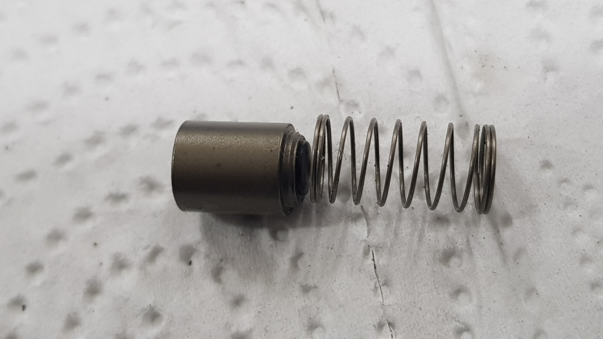

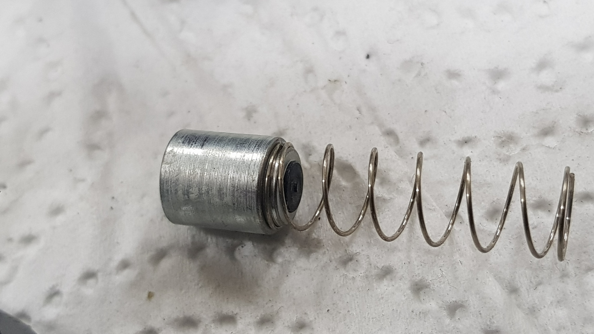

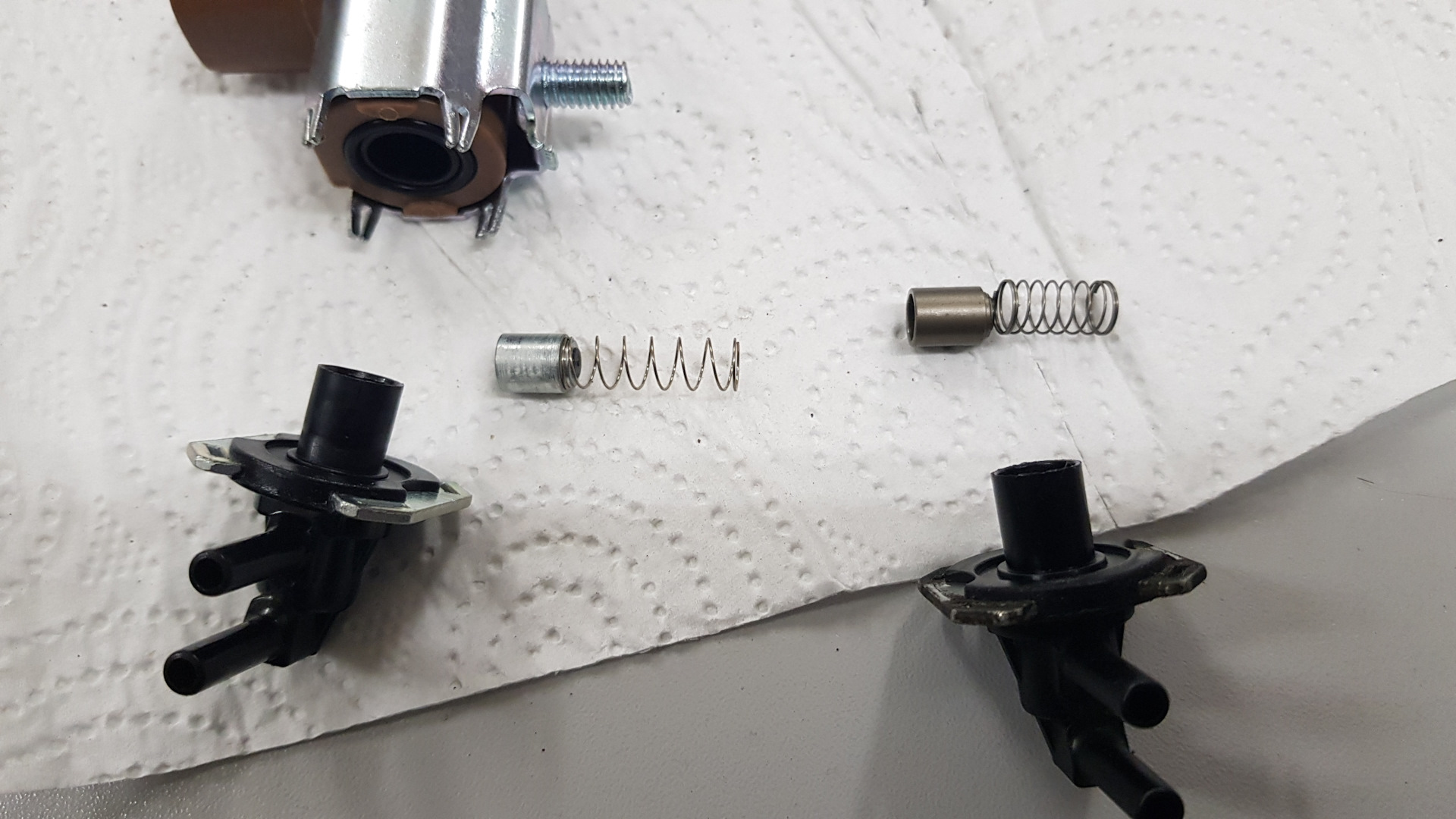

Покатался после замены пневмоклапанов. Как то не нравится. Вроде и едет но чего то не феншуй.
Снимается легко — снимаю -разбираю китайские клапана.
Уже встречал на драйве что кто то именно перебрал китай-клапан, установим сам клапана — оригинальный. Что и решил сделать.
В итоге — от китай-клапана — взял только катушку которая была в обрыве на родном клапане.
Остальное — все собрал родное. Заодно посмотрел что внутри у китай-клапана.
Чтож — все конечно понятно. Ранее — сфоткал устройство ориг клапана.
Сам клапан — это цилиндрик с двумя резиновыми пятачками . Сделан аккуратно, гладкий, с пружинкой.Может — даже покрыт типа тефлоном для гладкого скольжения.
В китайском — пружина — растянута и сам клапан — толи точится, толи х.з. но снаружи — с задирами. и видно что цепляется. Что и предполагает подклинивание.
В итоге — от китай-клапана — взял только рыжую катушку и блестящую нижнюю пластину :)) Собрал — поставил — едет отлично. Фух. Закончил с клапанами.
На фото ниже -думаю понятно какой китай какой ориг.

Привет! Я не совсем понял, ты от оригинала (который перестал работать) вытащил поршень с пружинкой и вставил в Китайский? и все больше ничего не переставлял?
В черном клапане тоже пружинку с поршнем надо переставить и все?
Пружину с клапаном и черный корпус с трубками.

да. надо сжать усы в четырех углах. Родной черный можно оставить как есть. Только рыжий разобрать и катушку заменить.
а черный обычно не болеет? Я что взял комплектом
черный обычно не болеет. т.к. он по умолчанию и чаще -не работает. а рыжий — постоянно под напряжение м до 3800 оборотов т.е. почти всегда греется + стоит на антифризе ок 100. град. думаю поэтому обычно он и вылетает. Легко проверить по сопротивлению. Должно быть ок 34 ом. У меня — был обрыв. У кого то — камыкание проводки.
да у меня тоже на рыжем обрыв, но чет думал может поменять сразу оба, но наверно черный тогда свой оставлю, а рыжий переберу также, спасибо
