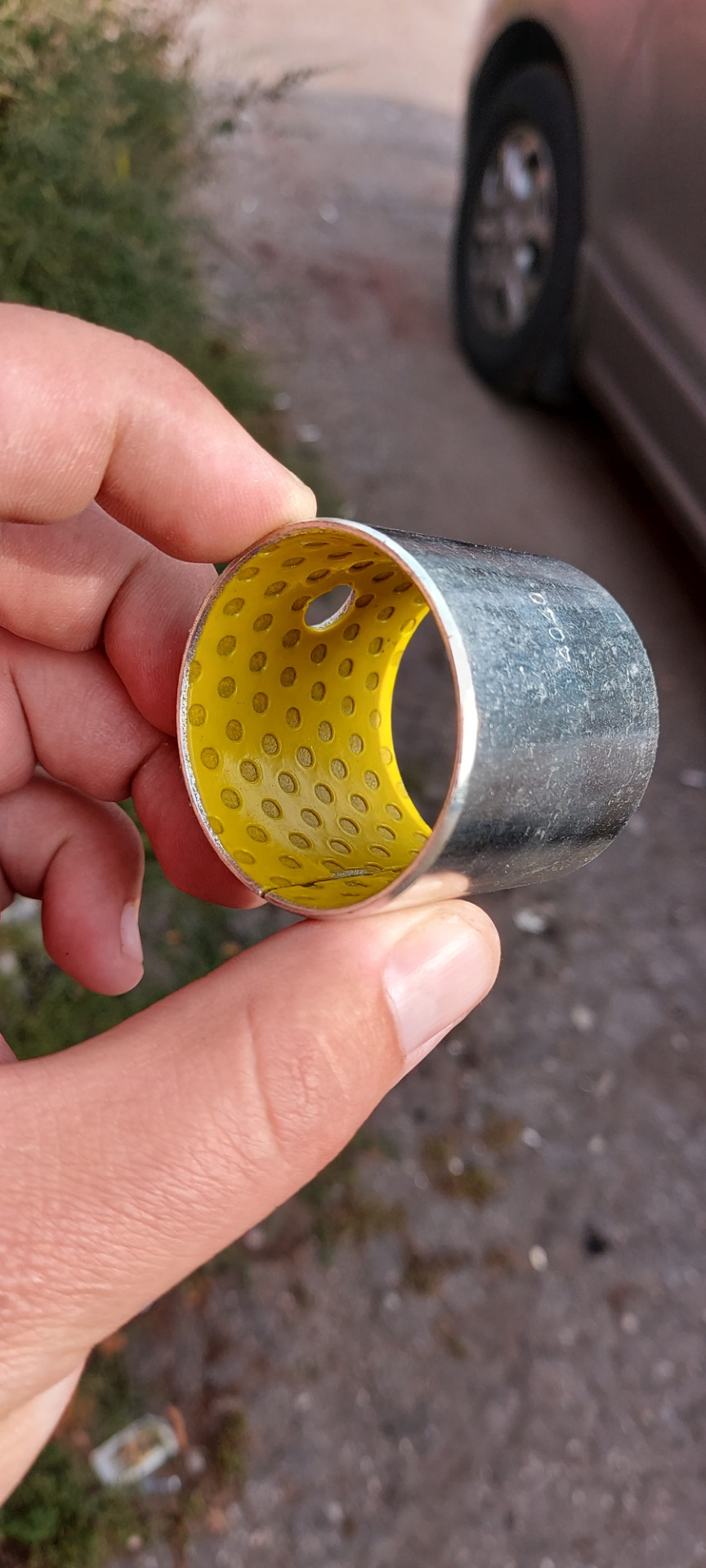

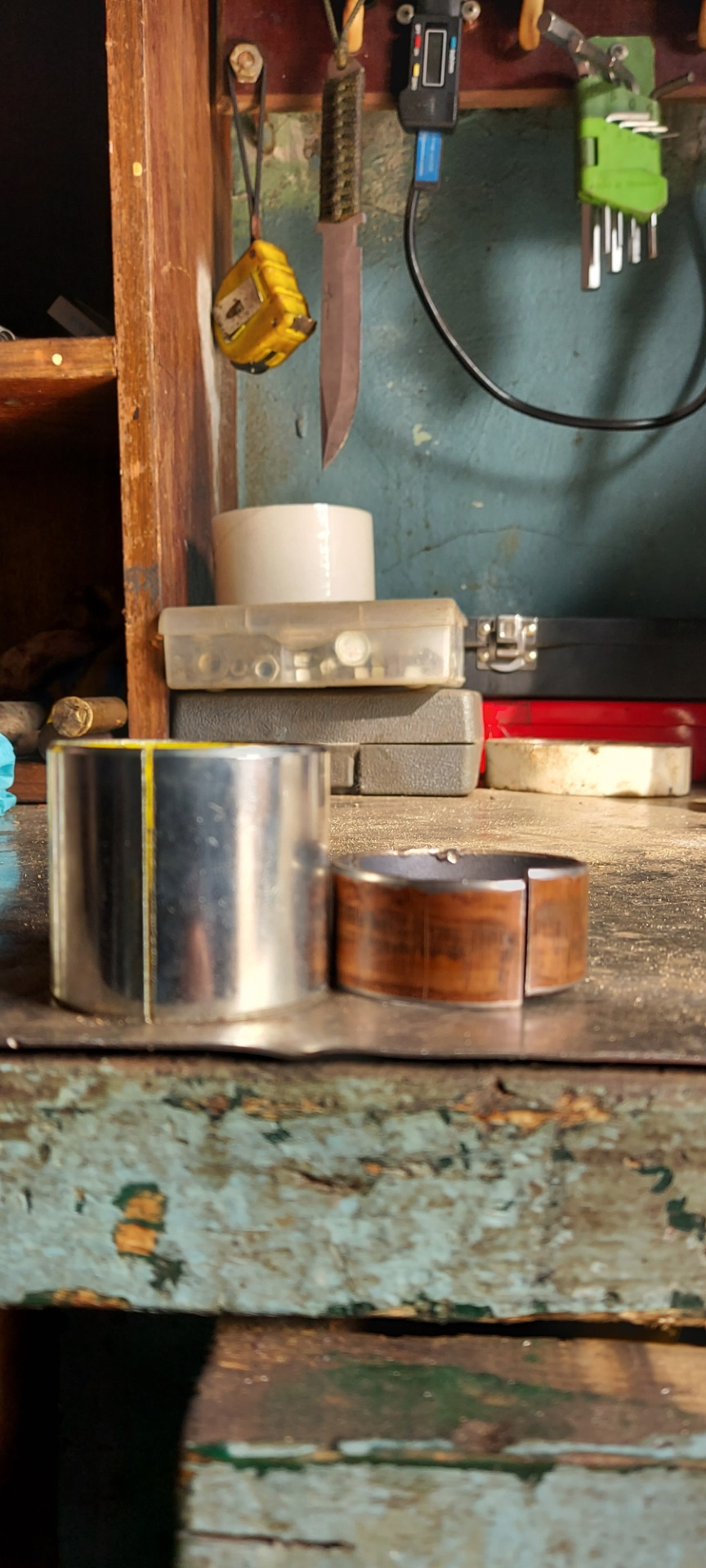

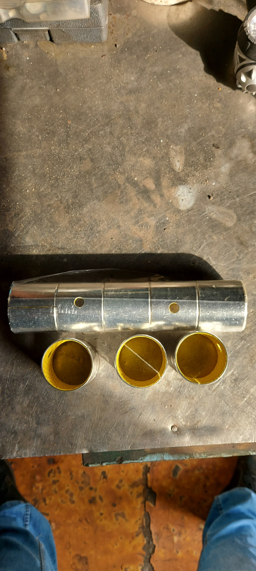

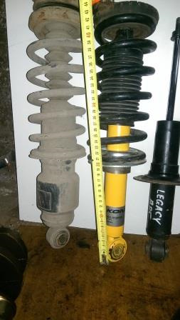

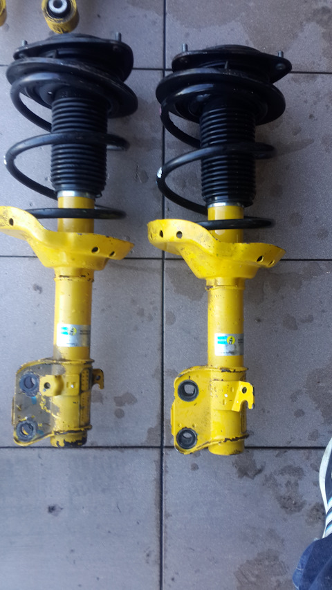

Всем привет. Я думаю не новости, что жёлтые стойки имеют свойство стучать на мелких неровностях. Меня это тоже не обошло. Решил купить втулки и заменить их. Втулки были куплены в магазине запчастей для сельхоз техники. Забрал последние) цена одной втулки 200р. Втулка с пластиковым вкладышем, на нем смазка будет лучше задерживатся(в теории). Вкладыш износостойкий, в скором времени планирую замену. Размер втулки 44 40 40. Родная втулка в 2 раза меньше. Вытащил её из старой убитой стойки. Сравните разницу. Всем удачи на дорогах.

Пипец как эти стуки злят. Я уже разбирал стойки, шприцевал Сделал тавотницу. Всеравно стук есть. Меньше стал конечно после ребилда но всеже
А ребилд как делали?! Втулки меняли?!
Нее. Без втулок. Втулки это предстоящий этап. Я просто разобрал, все хорошо промыл, врезал тавотницы, купил смазку хорошую и зашприцевал.
Это борьба со следствием, а не с причиной.
Временно. Лишняя смазка уменьшила люфт, но быстро сползёт вниз по штоку
Взял кастроловскую смазку. Ее хватает на два месяца. Брал какуюто другую непомню уже, дня на три хватило
Вот скоро она заполнит пустое пространство снизу. И заблокирует амортизатор. Или оторвётся шток

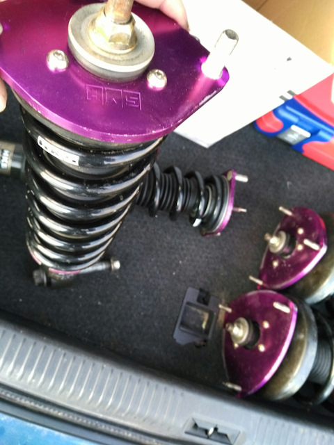

Да чищу каждый раз блин :)) я уже о койловерах подумываю.если заменамвтулок не поможет
Так втулок купить несколько. И бюджетные койловеров.

Об этом ещё наука умалчивает))) руки не дошли, думаю в течение месяца сделаю… или до весны оставлю)))))😊😊😊😊

Да, тишина
