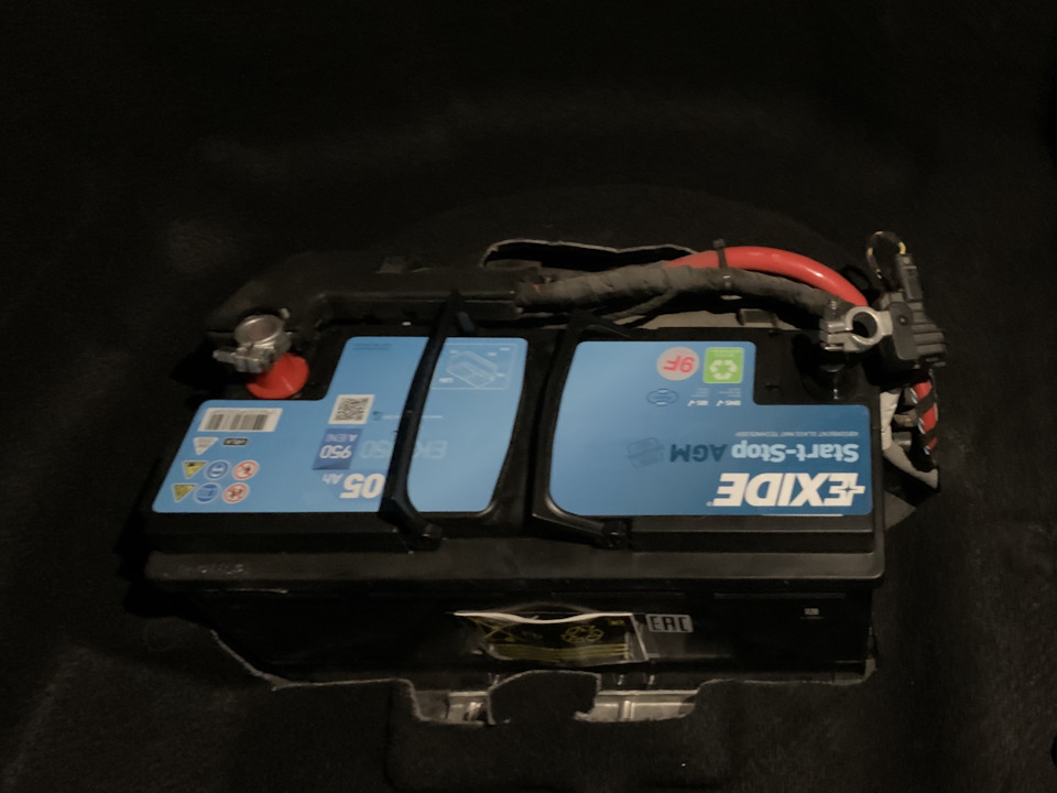

Решил подготовится к зиме за ранее, и закал аккумулятор EXIDE Start-Stop AGM EK1050 он подходит к нам на A8 идеально.
Как пришёл акум я решил сразу его подзарядить, взял у друга зарядное устройство Bosch C7 выставил режим AGM и оставил заряжаться на ночь.
На следующий день установил его в машину.
Далее нужно пере прописать новый акум в мозгах тачки.

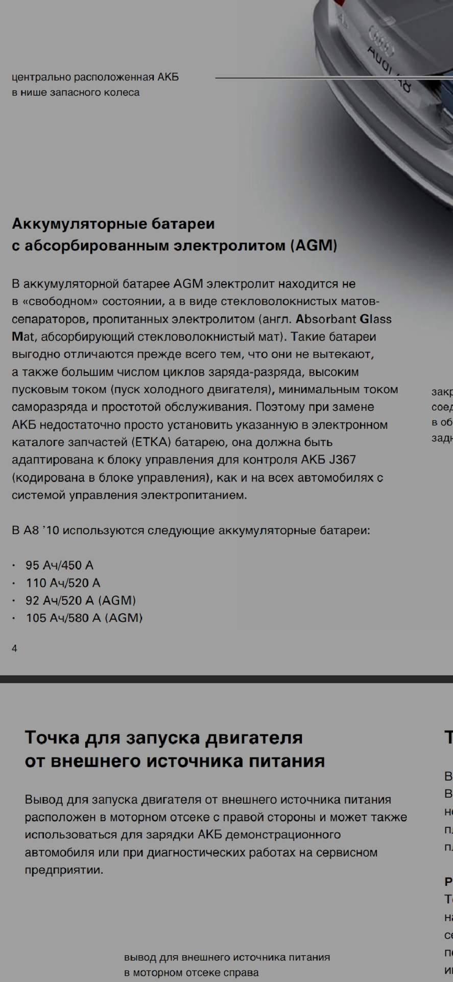

Да там есть блок управления питанием и даже есть ещё один аккумулятор маленький)) насчёт того, что нужно прописывать аккум. Если аккумулятор менять на такой же ёмкости и тип. Соответственно 95 агм на 95 агм. Можно не прописывать, разве что циклы заряда и разряда, которые считает блок будет неверными, а так все будет норм работать. А если поставить и не адаптировать аккум большей ёмкости, то возможна недостаточная зарядка в условиях например коротких поездок, я свой аккуум периодически подзаряжаю, когда в гараже длительное время авто стоит, ну мой аккум уже тоже не новый конечно, заводской до сих пор стоит. А так техническая идея в адаптации только лишь в циклах и адаптации зарядки исходя из ёмкости. Получается так) Этот вопрос давно изучал, тож менять буду аккум.
Пойду завтра в своей А3 посмотрю, что там в меню есть)
Да посмотрите, я думаю тоже интересного иного. Насчёт блока управления аккумом это уже у немецких авто давно практикуется, я так думаю уже лет 15 точно. Очень не новая технология))))
Прямо таки заинтриговали информацией.
Ну в подтверждение слов, вот скриншот из программы по бортовой сети Ауди А8, поищите и на свой авто. Много интересного можно узнать.

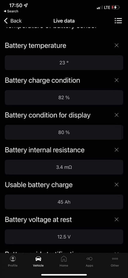

У меня 105Аh. Сами видите сколько осталось. Вот по этой причине прописывают новый.
Lapkritinis
Видно насколько упала ёмкость условно говоря)
