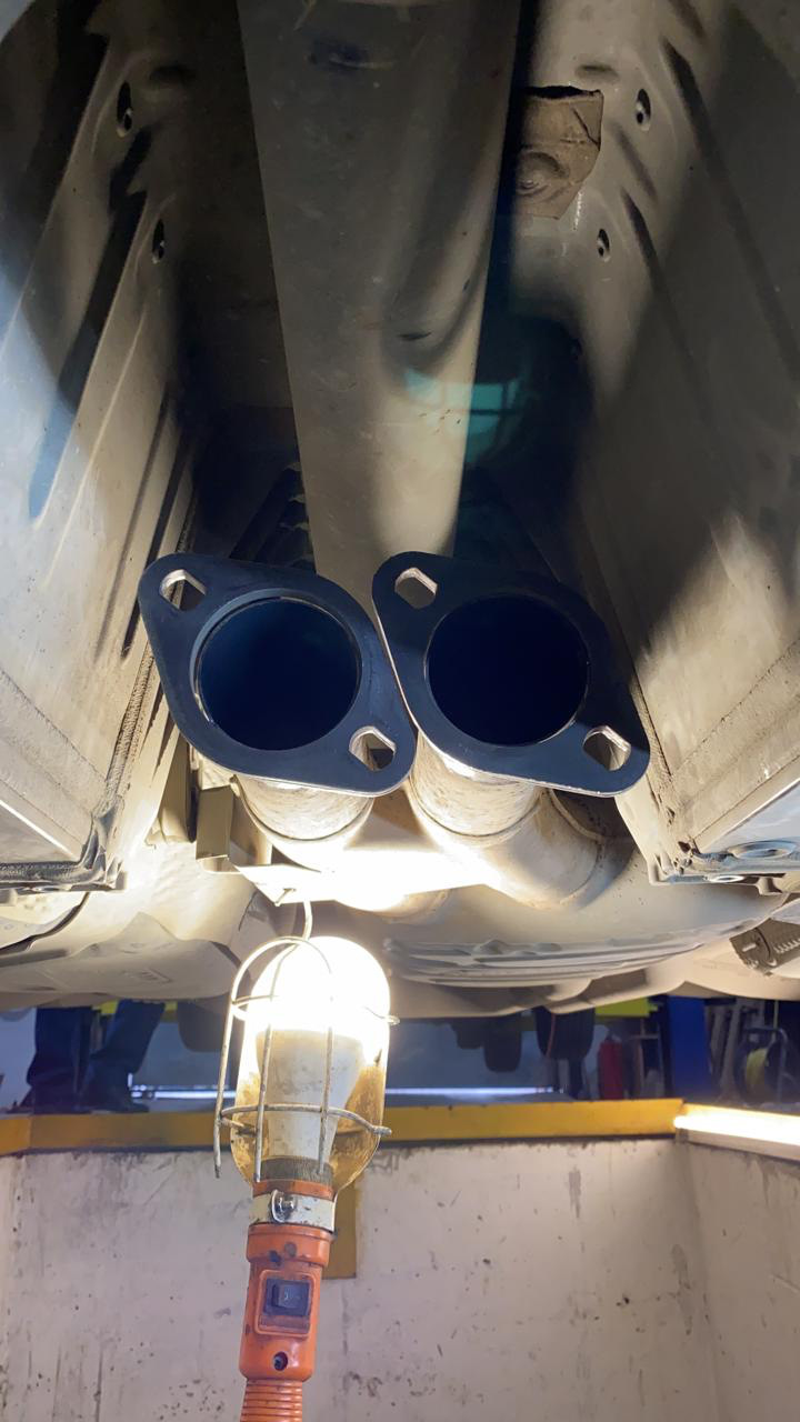

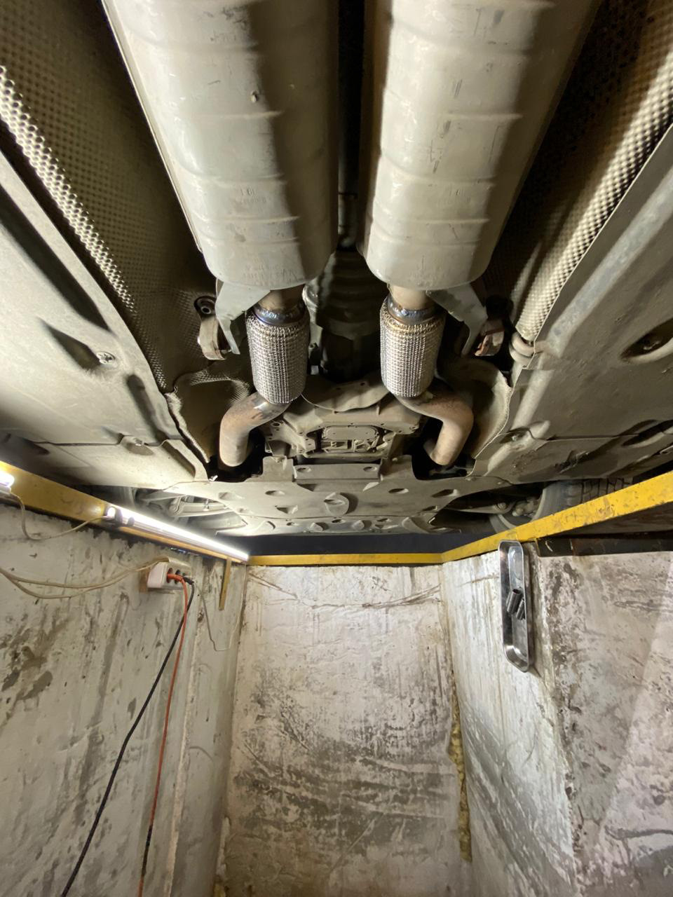

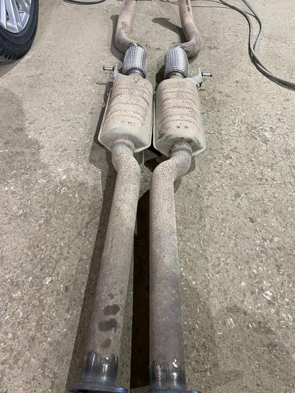

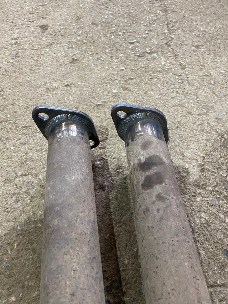

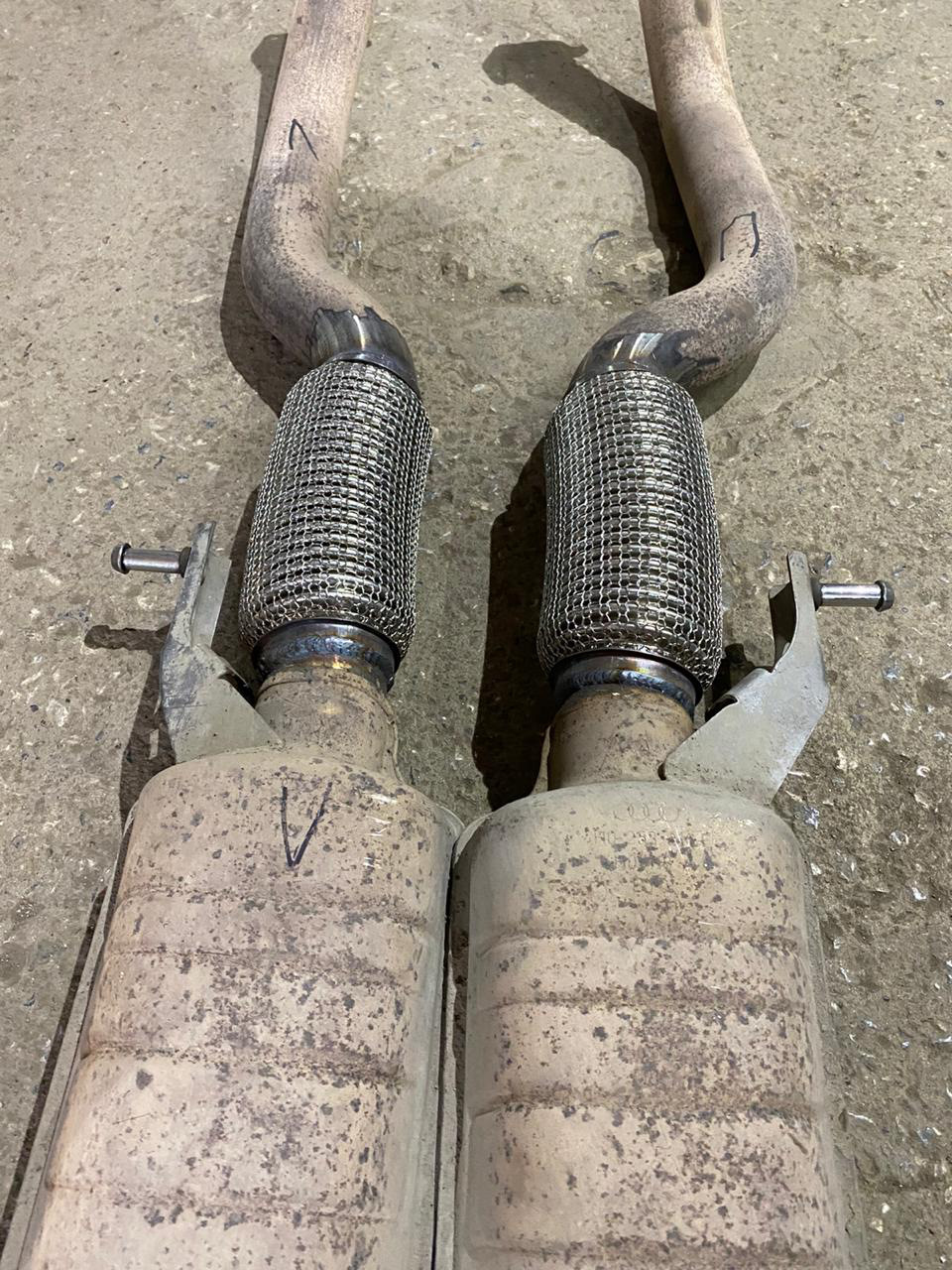

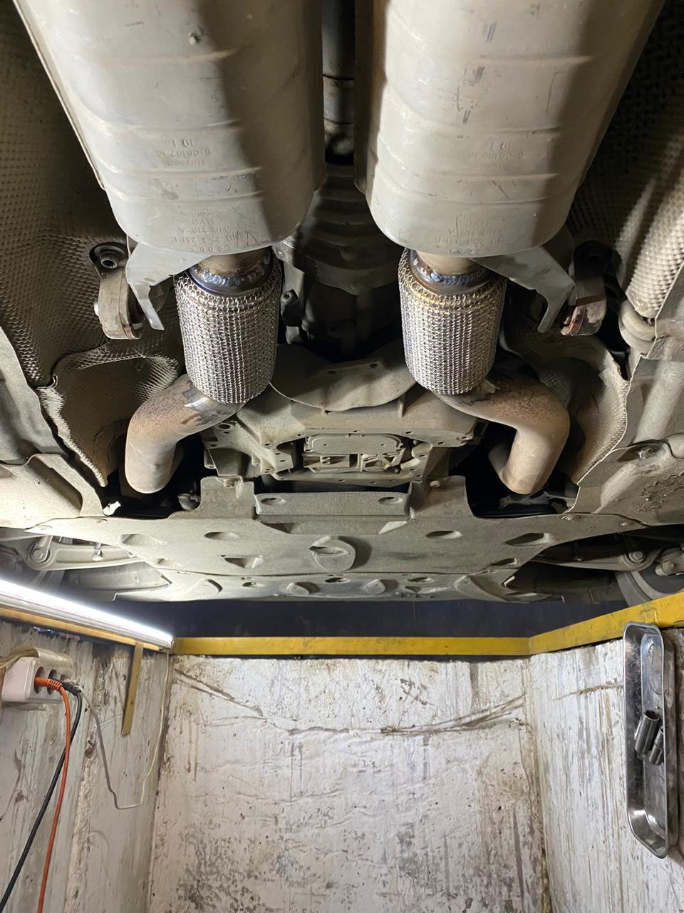

Заменил гофры глушителя и флянцы.
Из за старых родных гофр при не больших оборотах когда газуешь был слышен какой то шелест.
Отогнали тачку к друзьям в Студию Выхлопа, там они всё и сделали на высшем уровне)

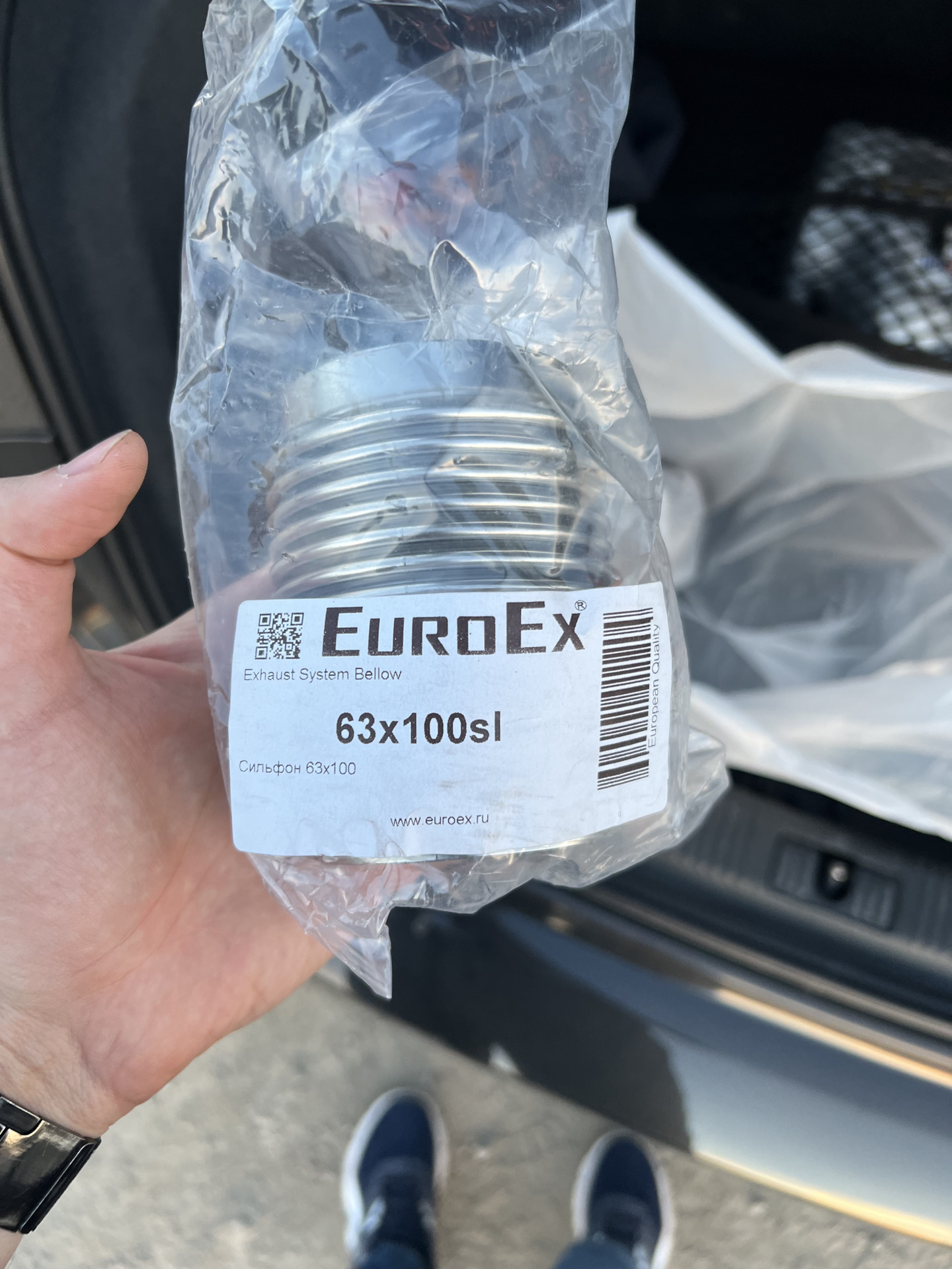

Гофра глушителя CBD 3х-сл WIRE MESH КОЛЬЧУГА 60-200. CBD324.017
Запчасти на фото: 251900

Привет, нет, позавчера сделал так.
Буду ездить тестить.
Я просто ищу гофру на замену, чтоб не переваривать каждые пол года… что можешь сказать об этой? прогорела или нет? звуки какие-то может давала?
через тыщ 8 начала шелестеть как всегда, стандартная ситуация в общем.
печааально. Но в любом случае спасибо за отзыв
можно пробовать поставить Демпфер глушителя такие за место гофр.
мне так предложили, но просто в наличии не было.

Тоже менял гофры и через 15.000 км появился противный шелест на оборотах 1500-1900 на холодную, теперь и на горячую

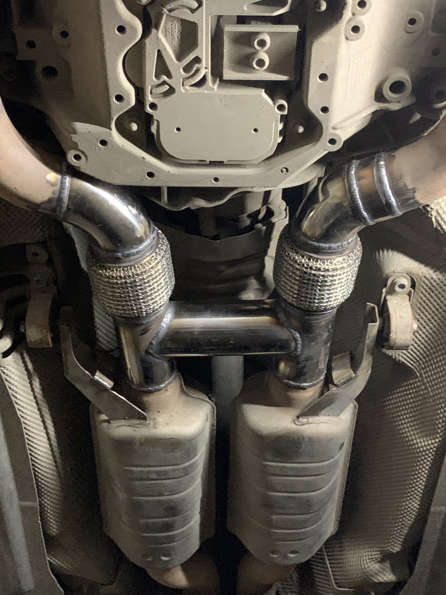

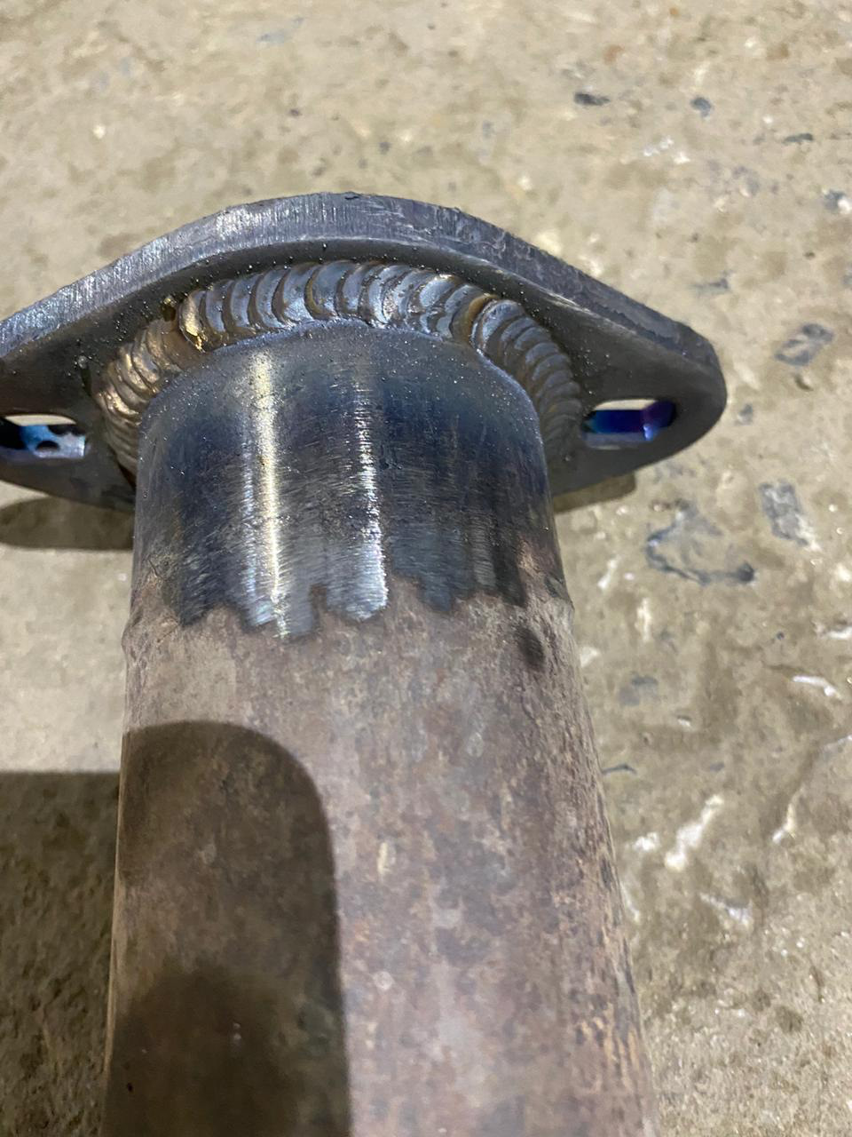

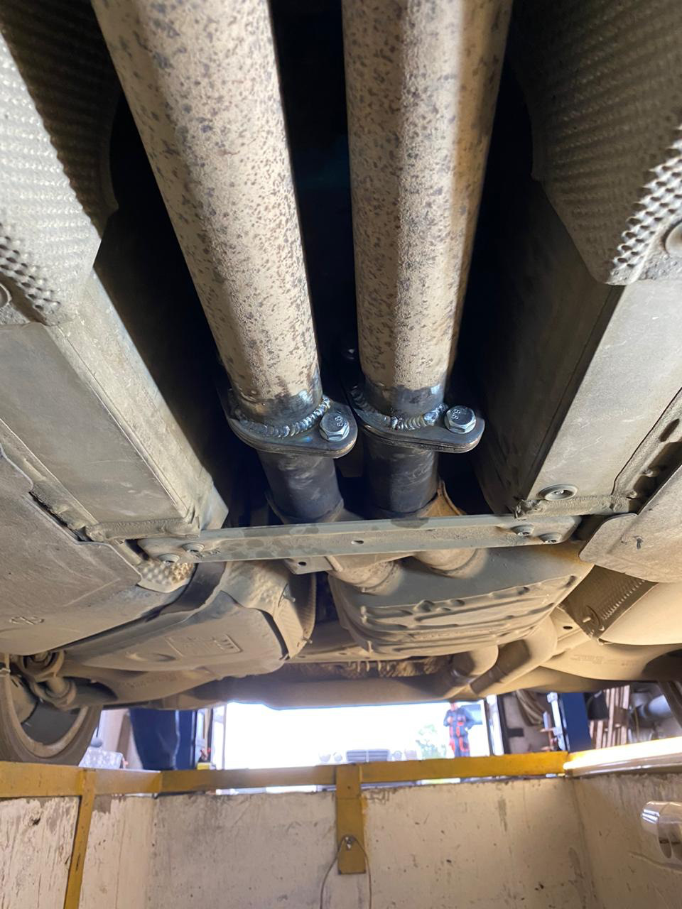

👋🏿Вот такие 2 стоят.
Но это не демпфера, демпфера это просто типа два флянца и они подвижны.
Спасибо! Еще нашел вашу запись, где между трубами еще маленькую вварили. Есть смысл так делать? Или просто поставить то, что вы прислали?
Я бы сделал так с доп трубой.
В общем как у меня сейчас.
Так более жестче стоят трубы, и как мне кажется гофры по дольше буду служить гофры
