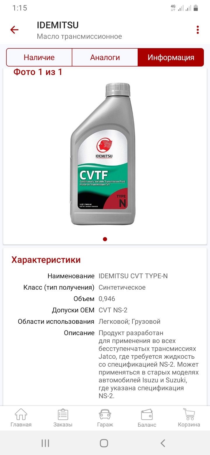

3е место IDEMITSU CVTF — минимальное количество людей и только положительные отзывы

Всё же идемицу я решил не брать в виду его "универсальности", мне это не совсем понравилось, хотелось именно NS2 (как написано в техноте)

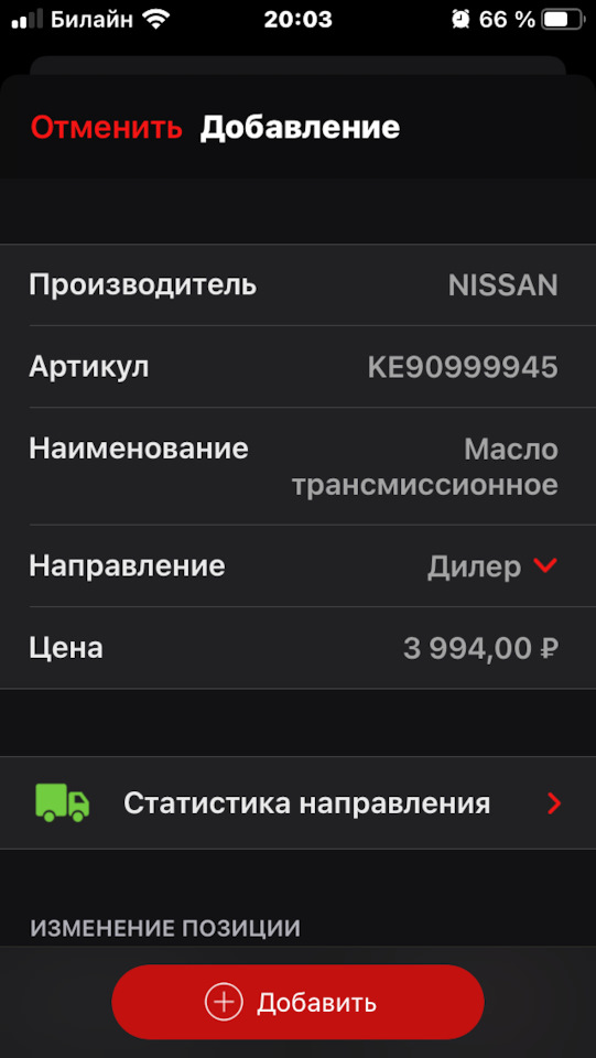

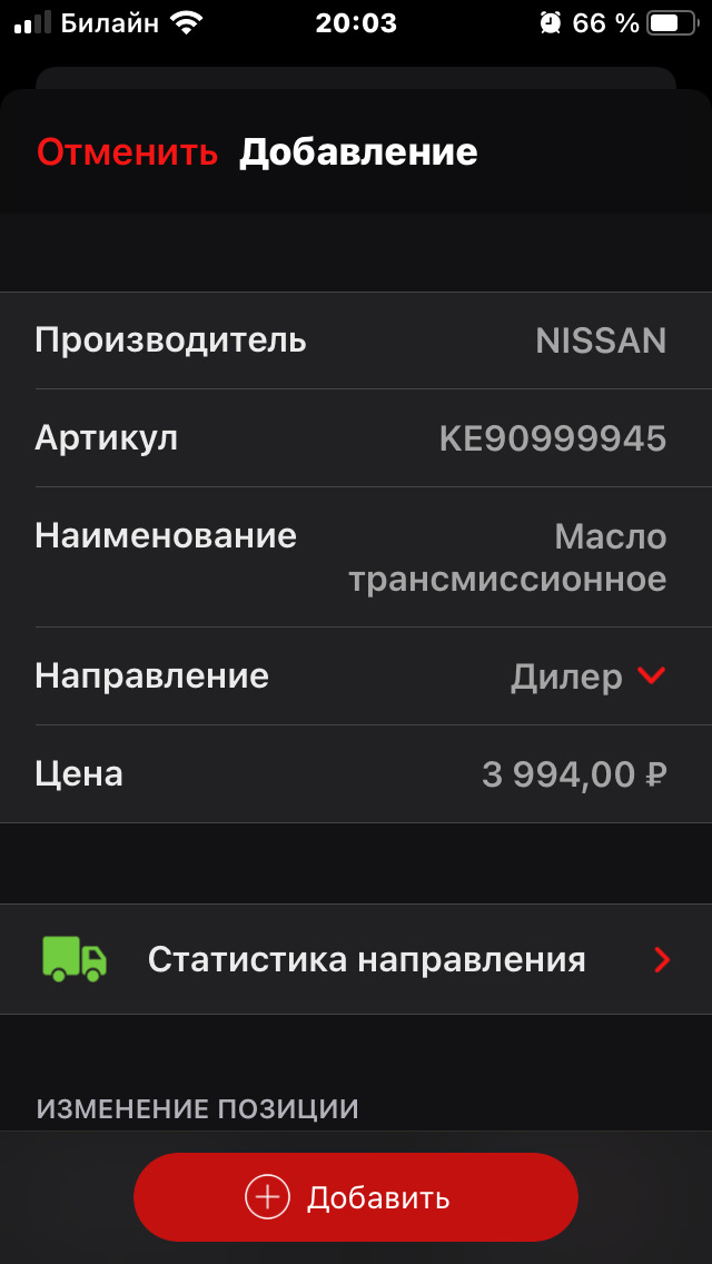

В коробку масло оригинал нужно лить Nissan NS-2 CVT Fluid
Вот же оригинал и тоже по 800₽
Тоже знаю про пластиковую канистру, но завод розлива уже другой… лучше в жестяночке
