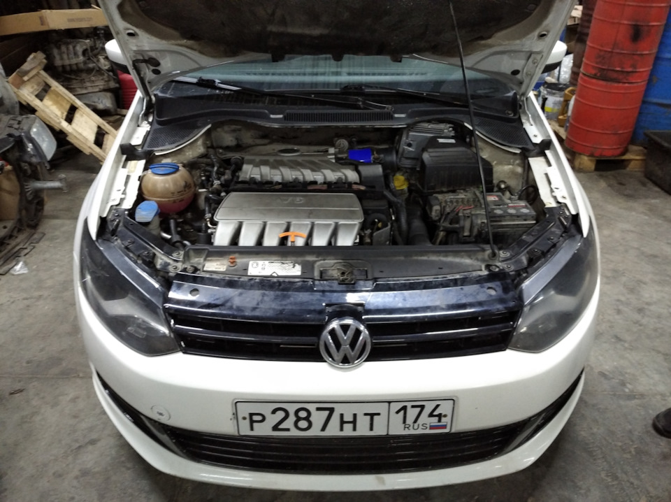

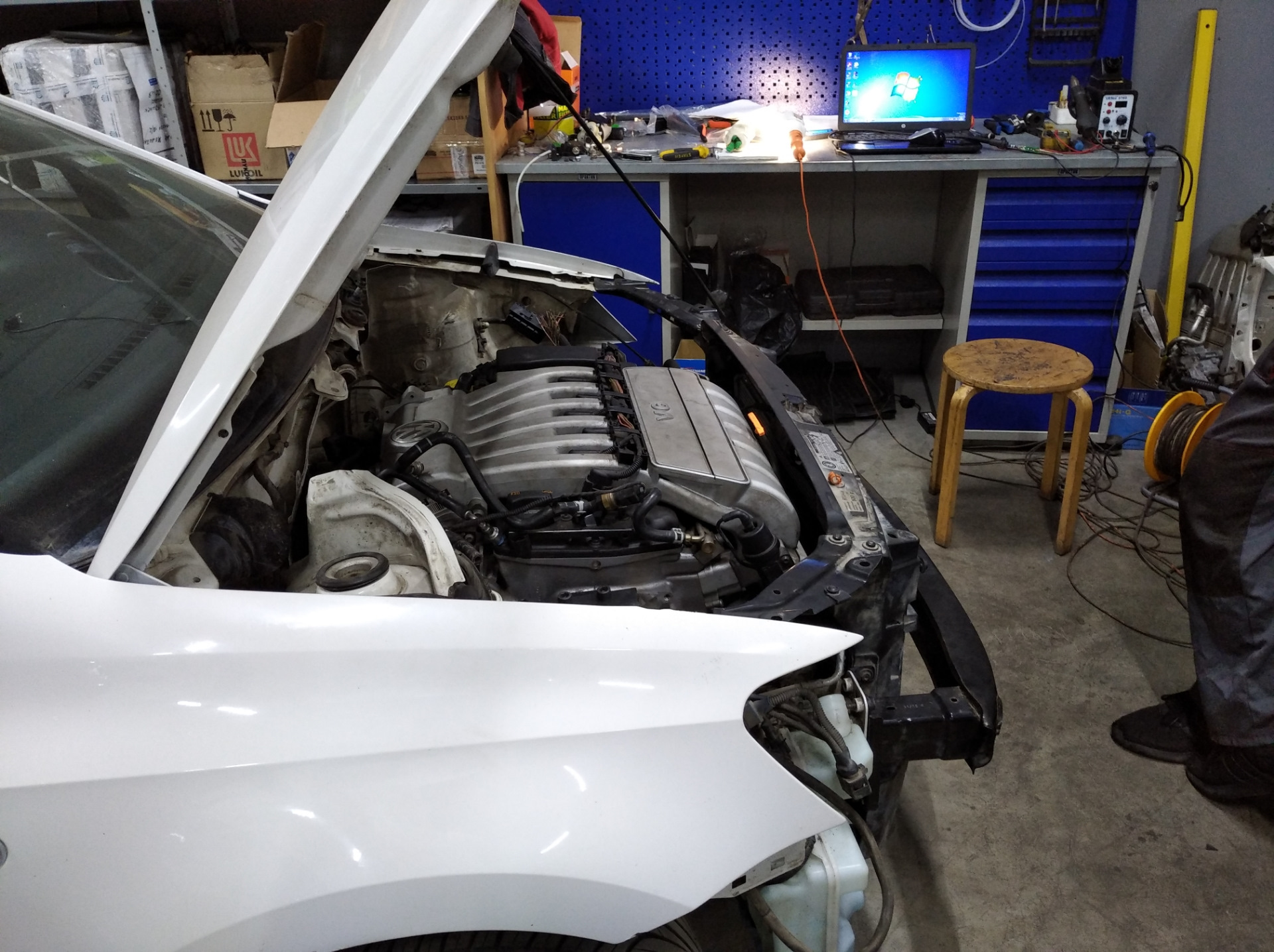

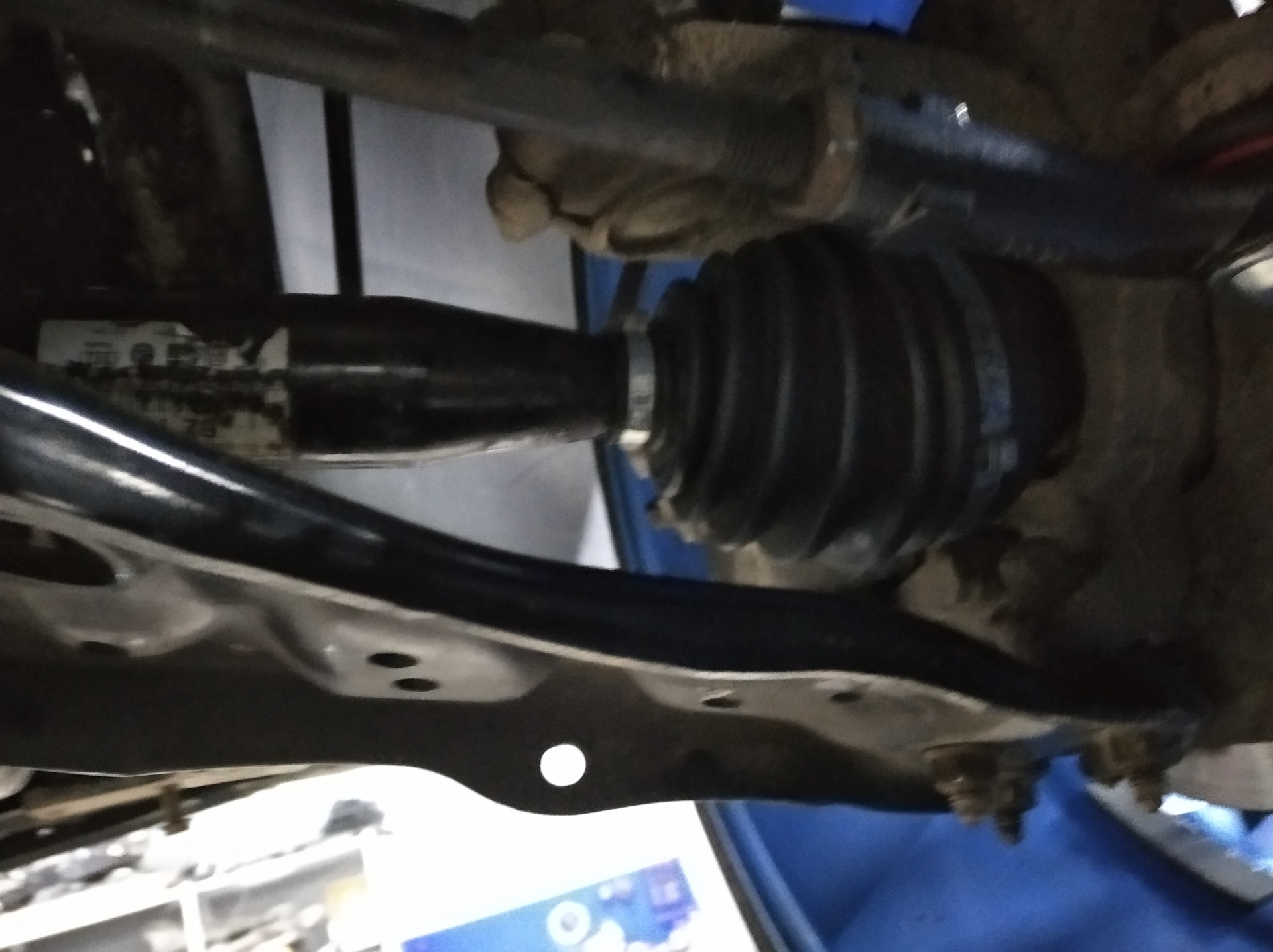

Итак. Polo Sedan VR6. Сначала думалось об установке 1.8Т (AGU/AUQ/BJX), благо опыт кое какой на просторах сети есть, моторов много ну и т.п. Начал изучать, приставать к людям. Потом с помошью друга нашел людей тут у нас, которые занимаются этими темными делами. Позвонил, встретились, поговорили и тут возникла идея встроить VR6 3.2. Сначала был заказан мотор от Golf 5 R32, однако он пришел из Владивостока с провернутыми вкладышами, после чего поставщик благополучно прое.лся. Второй раз решили искать ближе, чтоб можно было приехать в случае чего. В Екб нашелся мотор от пассата AXZ, парни его осмотрели с эндоскопией и снятием поддона, после чего забрали. Также была заказана коробка от того же 5 R32, новое сцепление и маховик, радиатор от пассата. и начался долгий процесс адаптации.

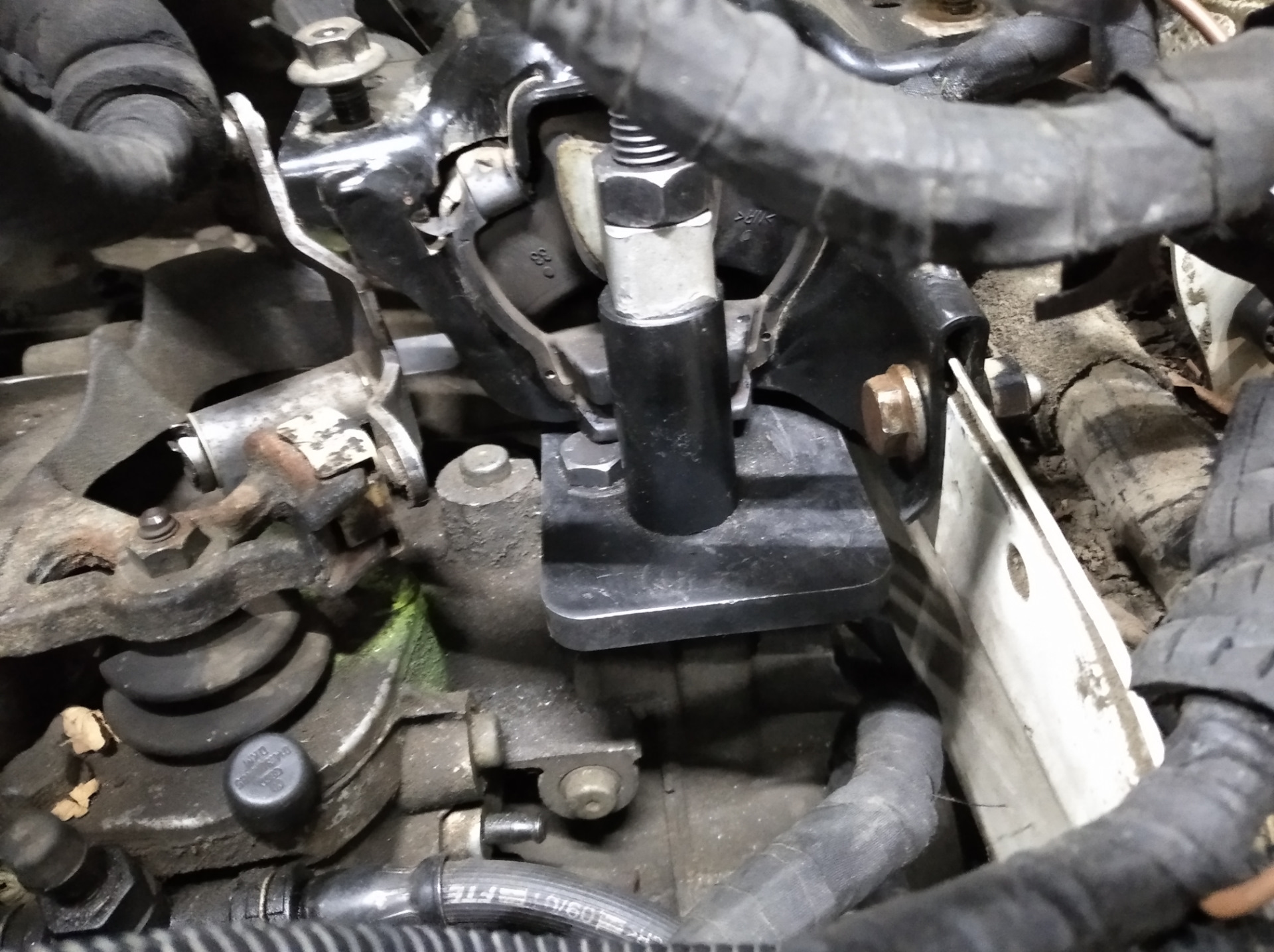

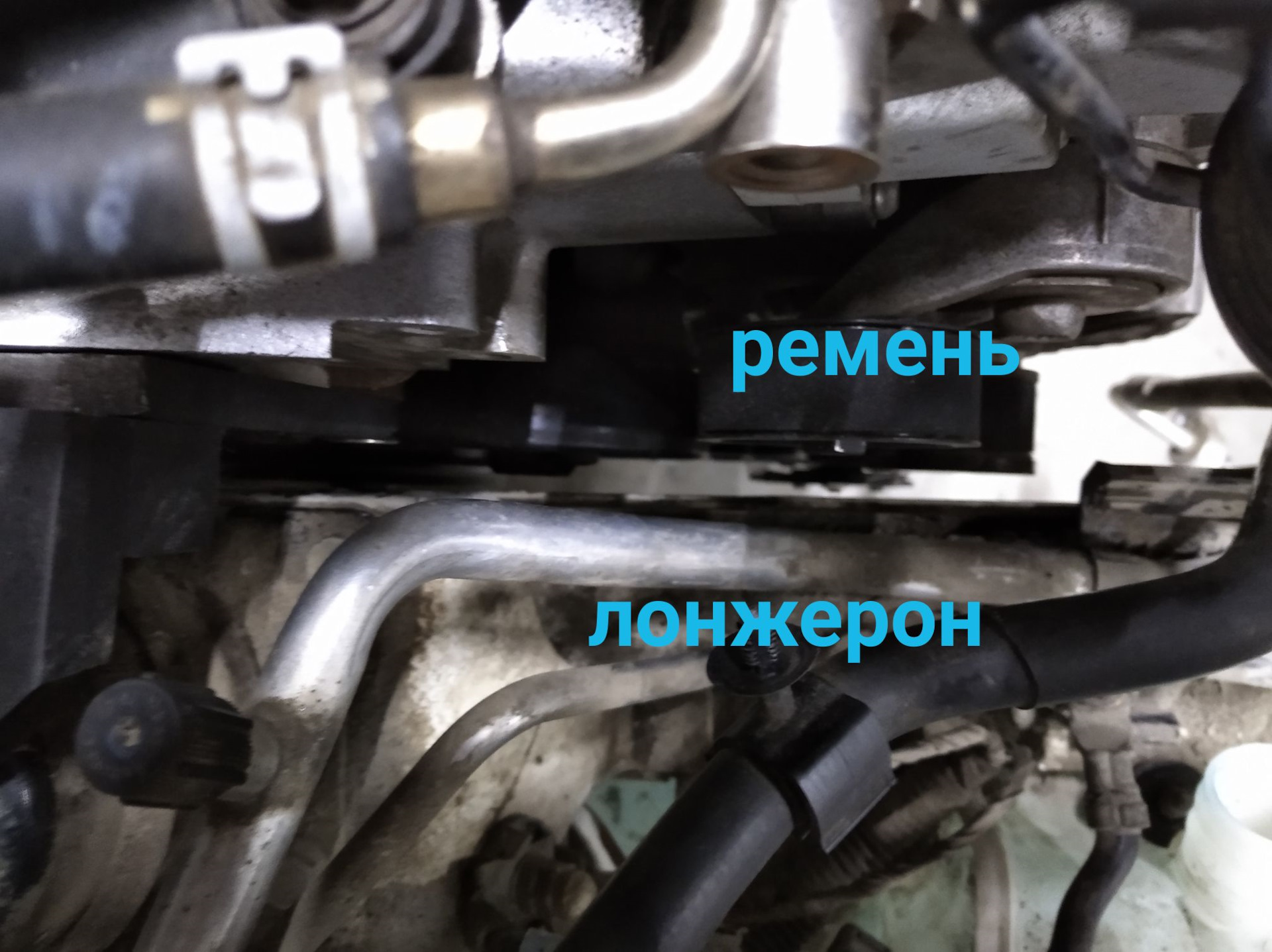

Встал мотор крайне плотно, практически впритык. Однако силовые элементы трогать не пришлось.

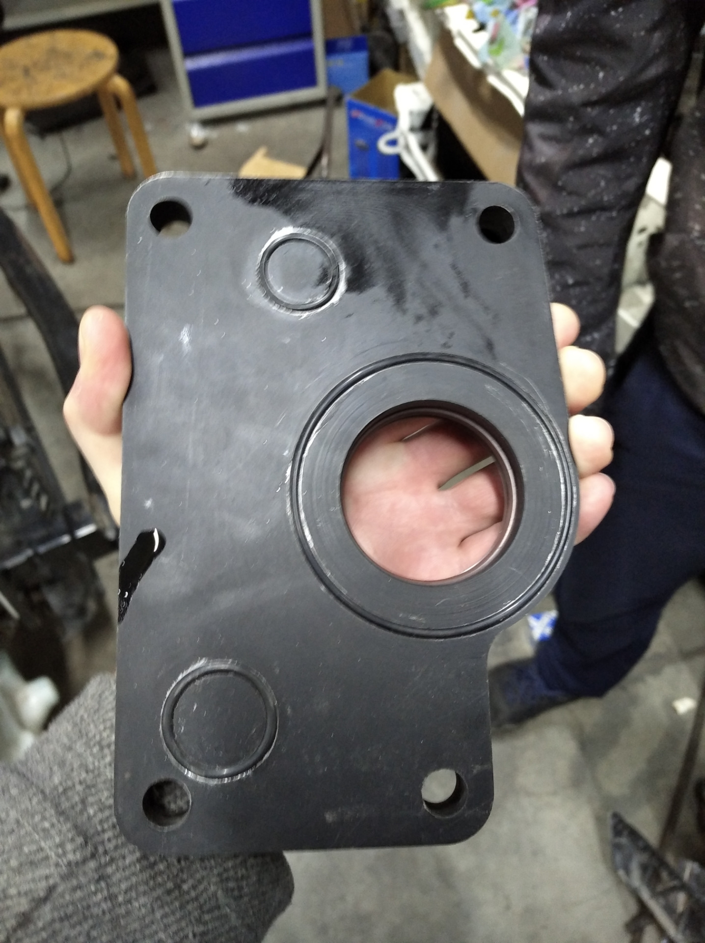

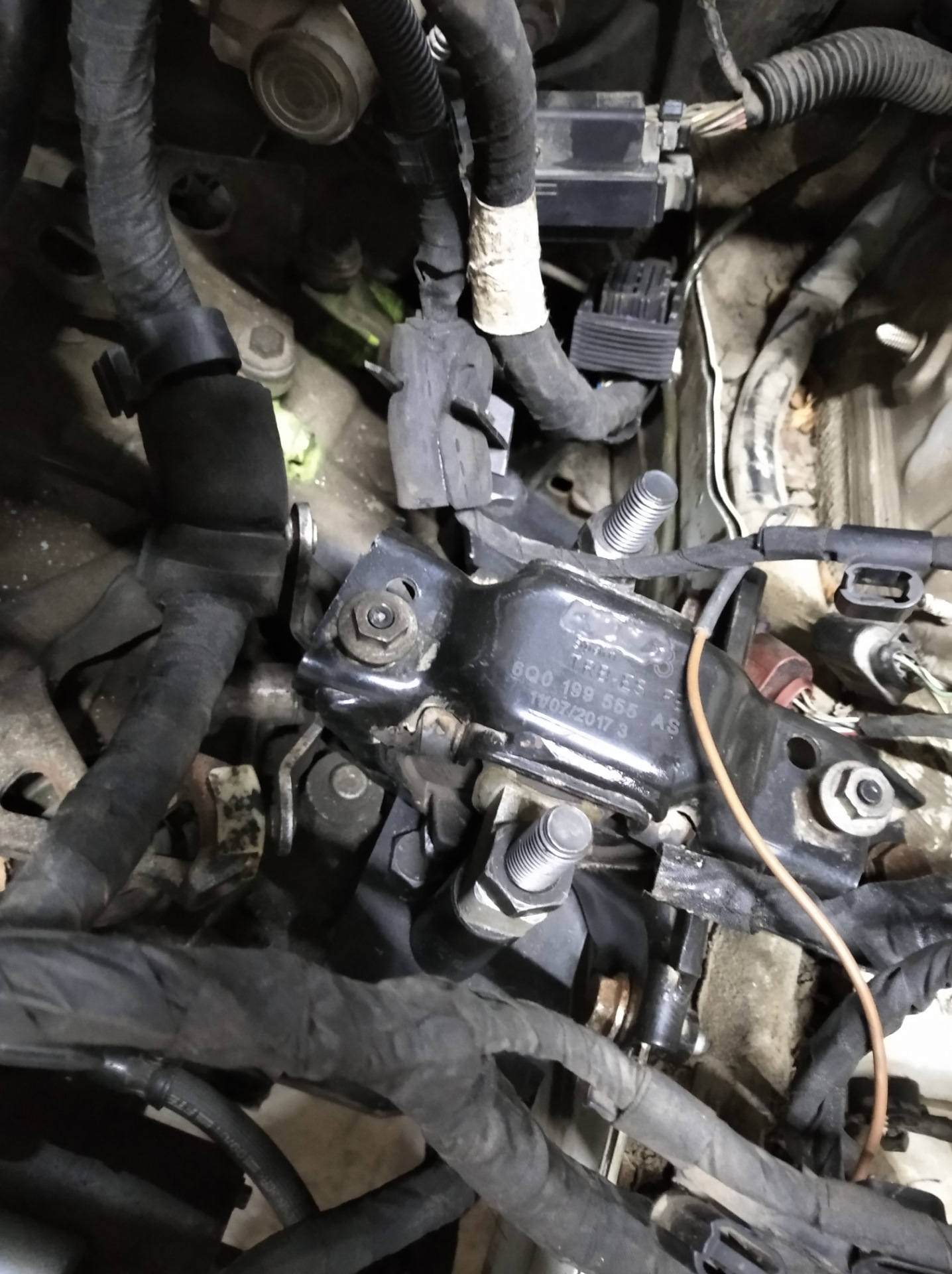

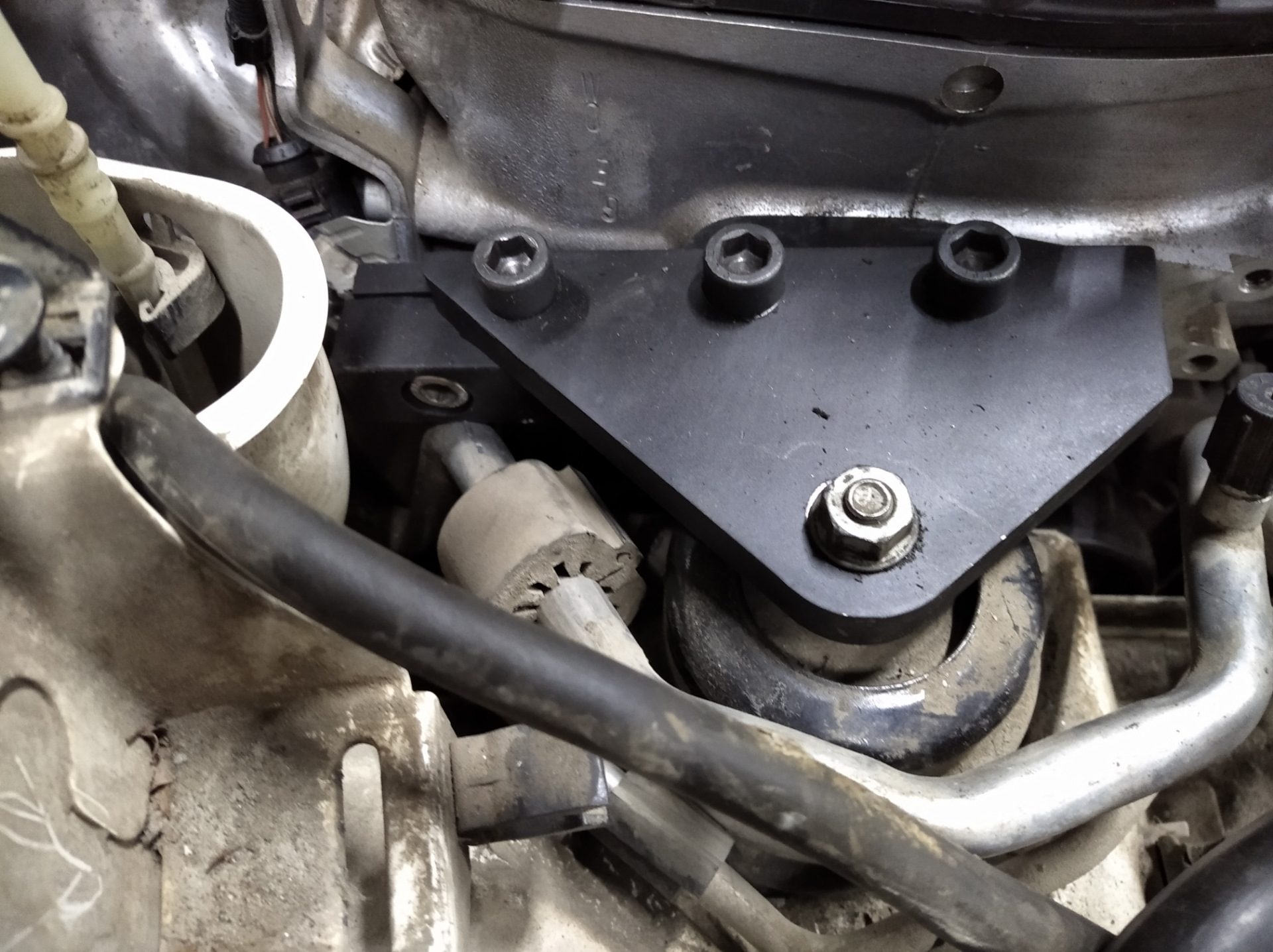

1. Опоры — предсказуемо, ни одна не подошла, пришлось изготавливать кронштейны.

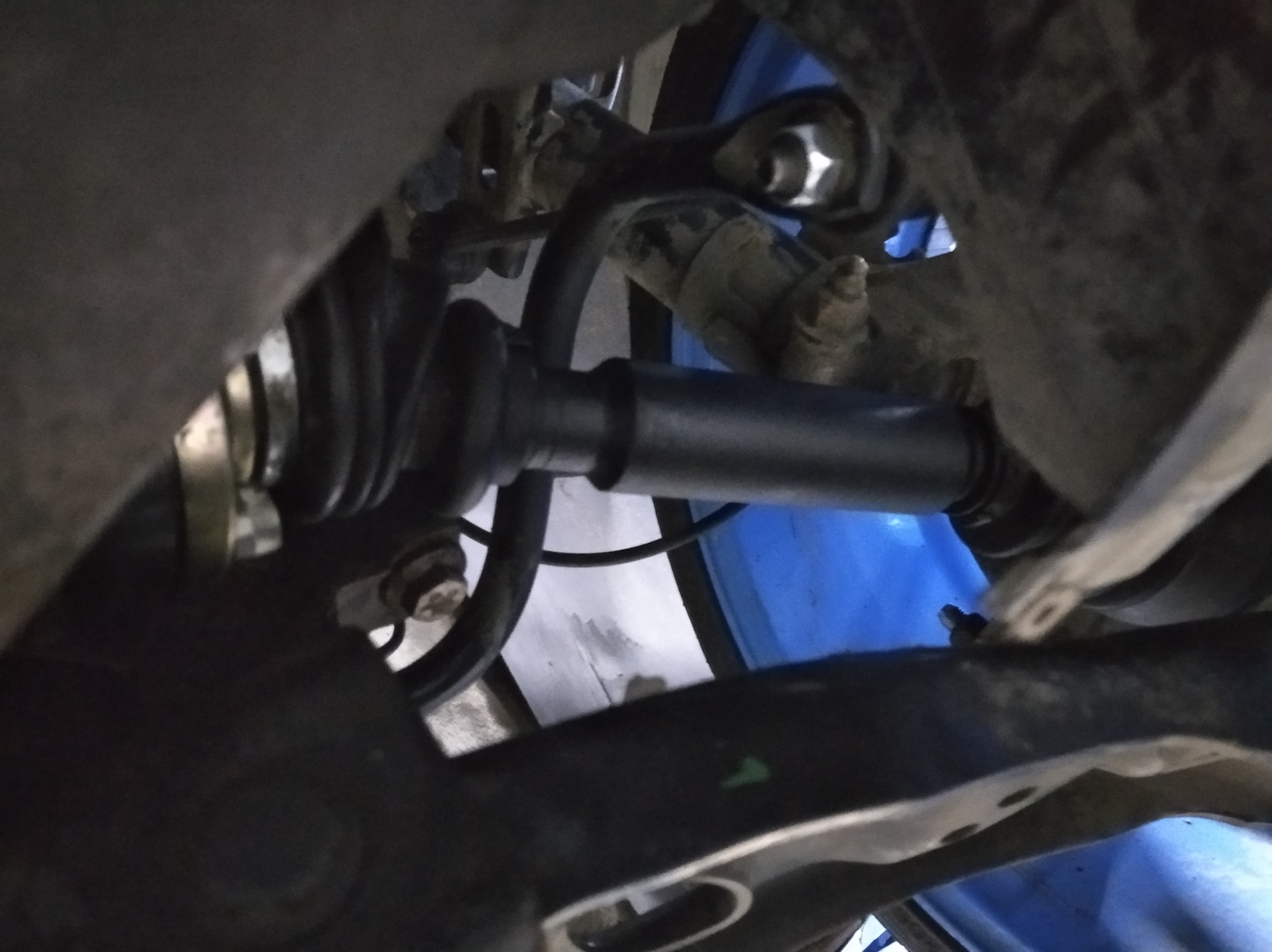

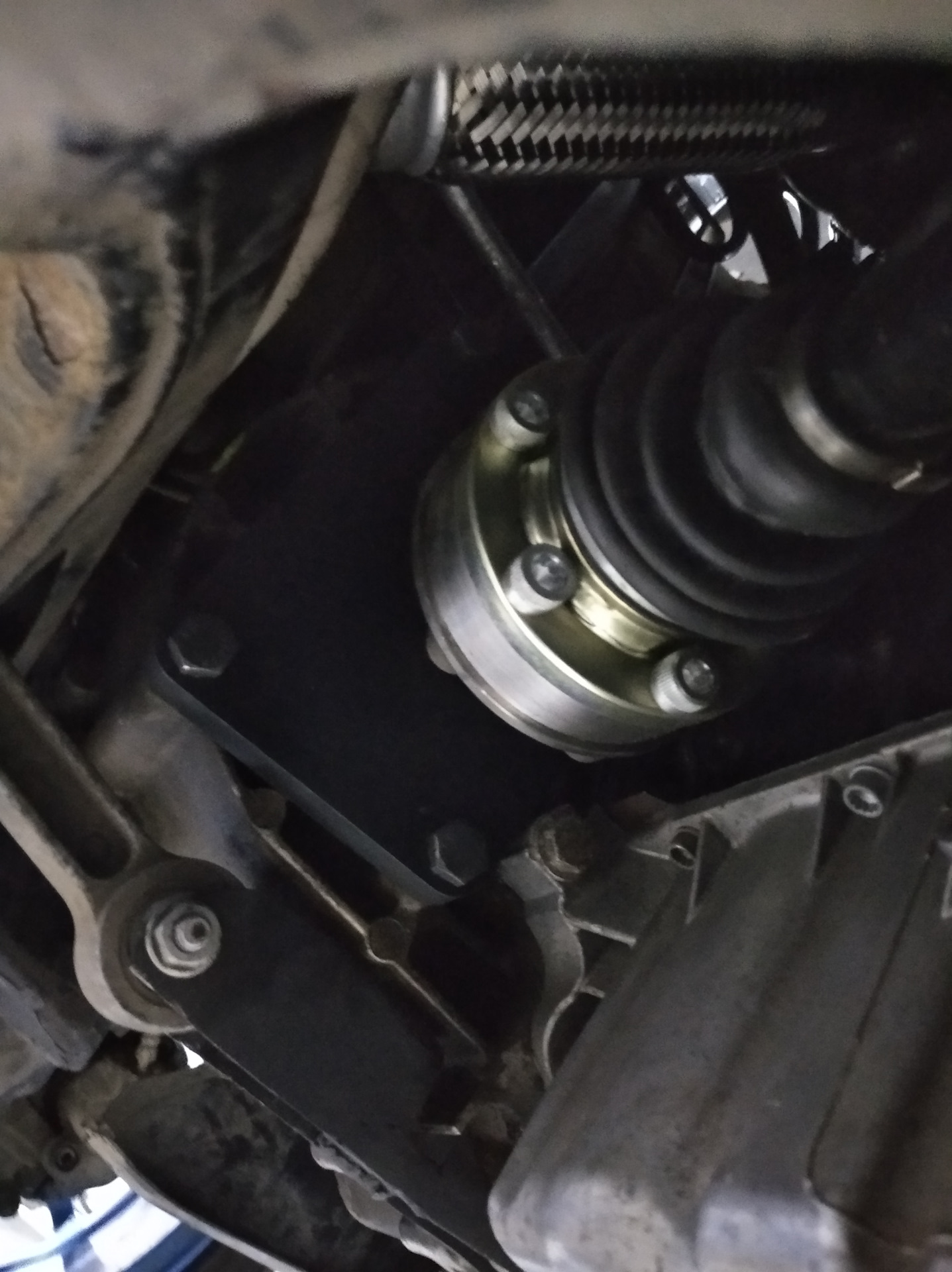

2. Приводы — подобрать тоже не удалось, в результате адский гибрид внутренних грант от Транспортера, валов от Гольф 3, шататных приводов.

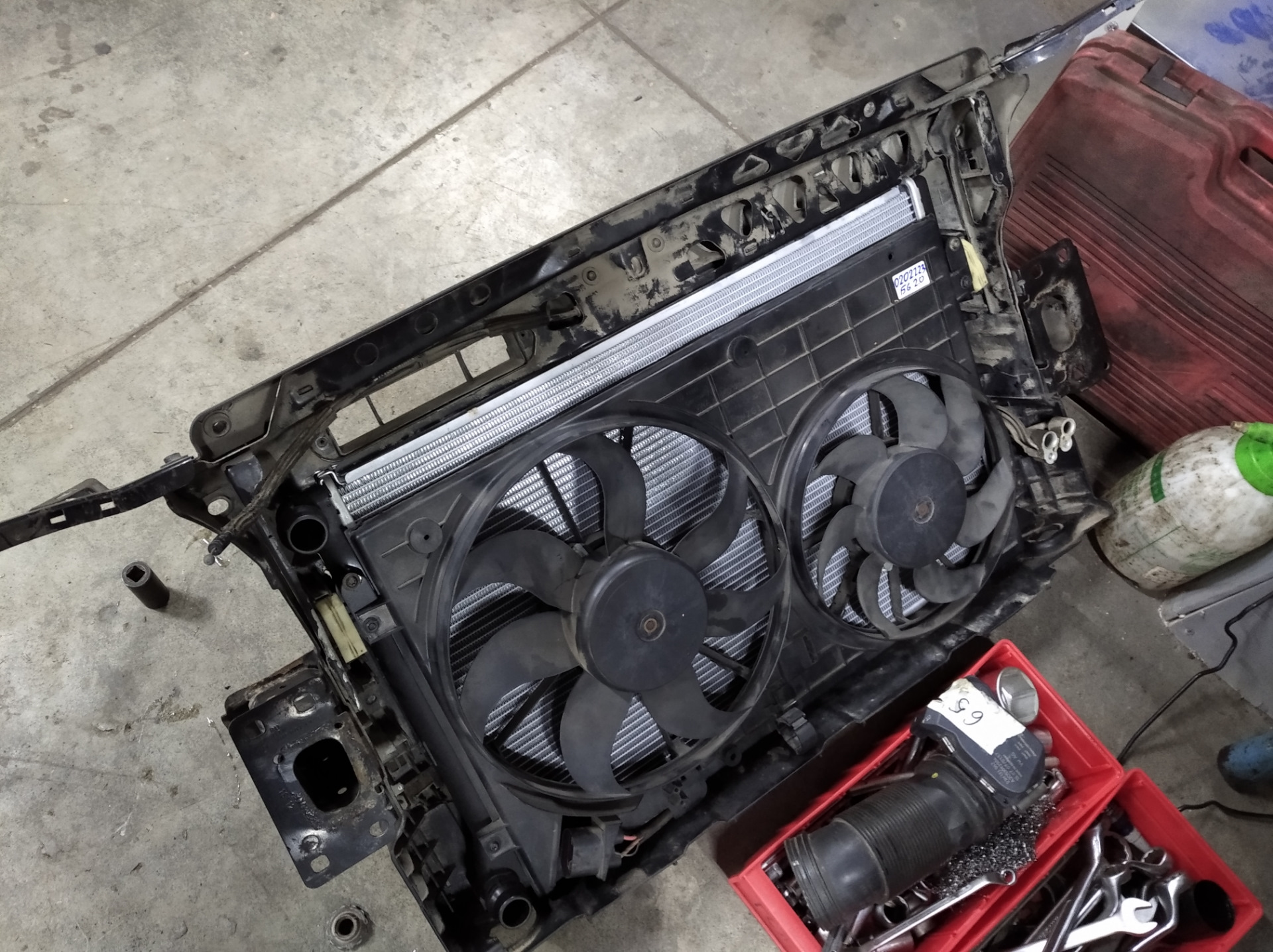

3. Радиатор и вентиляторы — с Пассата В6 3.2

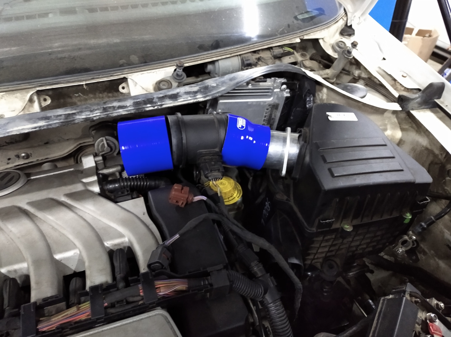

4. Впуск — Короб от дизельной фабии, кастом трасса до дросселя и до решетки.
5. Площадка АКБ от Фабии

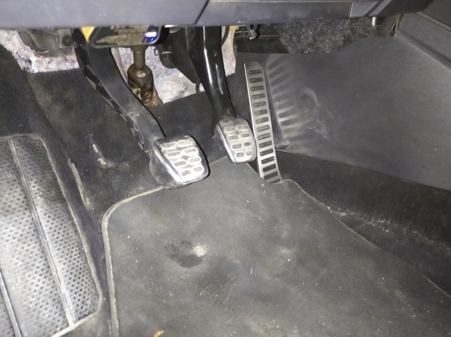

6. Педаль газа — от праворульного В6. Теперь спортивная напольная педаль газа))))

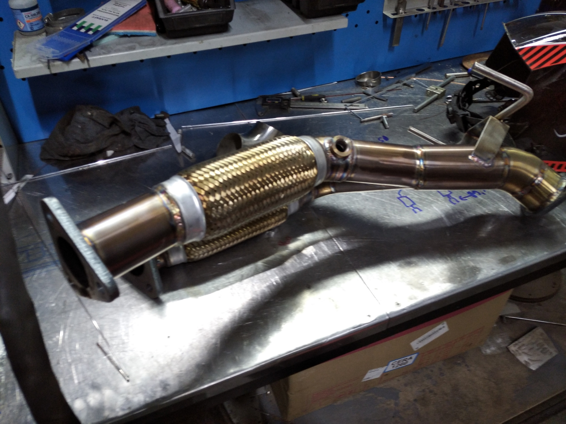

7. Выпуск — трасса осталась от LSGA, коллектор — кастом

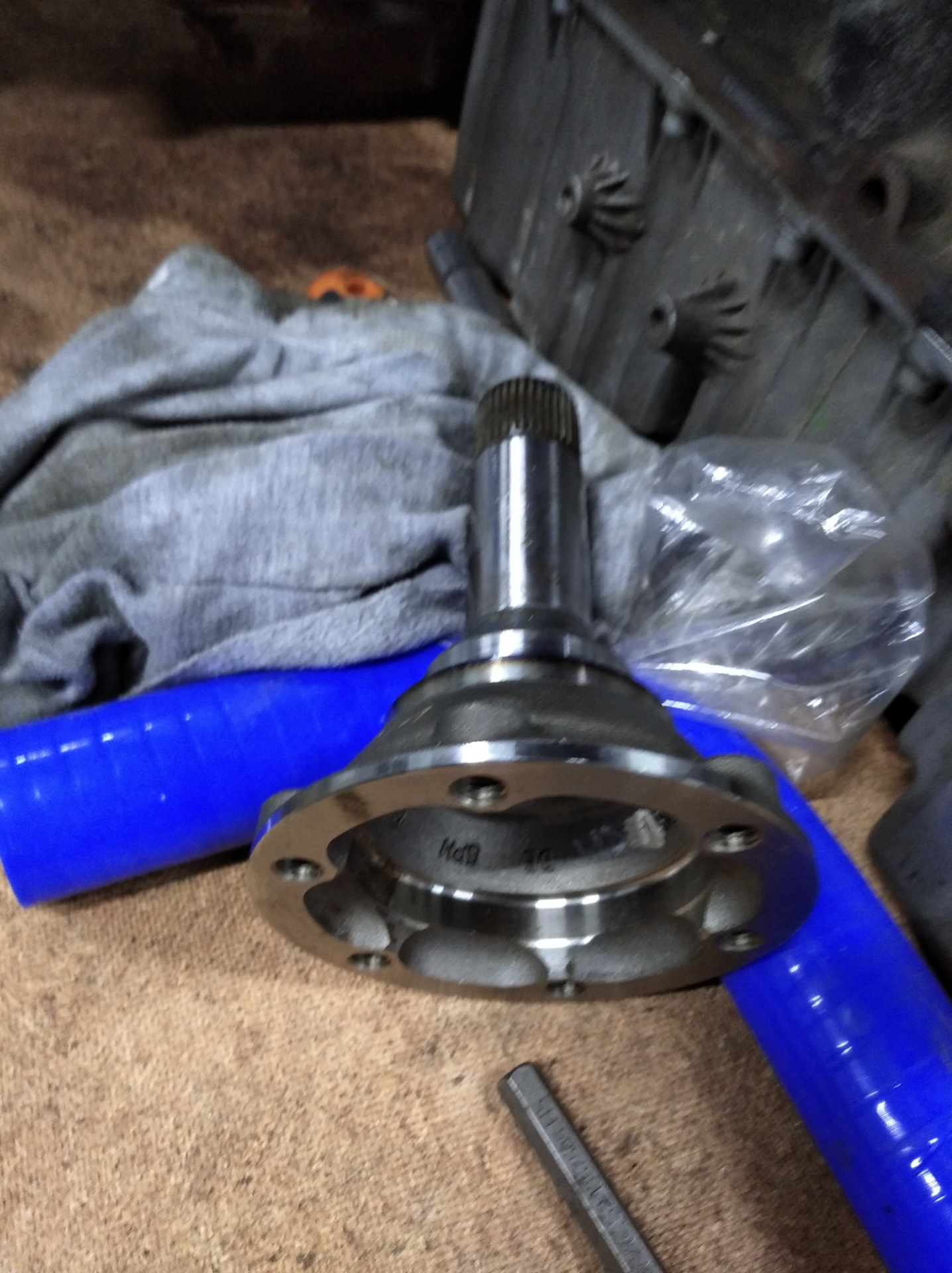

8. Кастрация полного привода — заказ укороченного фланца (насколько я помню, от дизельного переднеприводного тигуана) и изготовление пластины на место раздатки.
9. Купил новые пружины Технорессор -50 усиленные, но похоже они недостаточно усиленные — морда упала довольно сильно
9. Еще хренова куча всяких мелочей, часть из которых до сих пор не устранена.
Спустя 2 месяца она все таки поехала, хоть и с горящей гирляндой (потому что машина начала считать себя пассатом, и очень удивлена отсутствию дсг, электроручника и прочего, а также потому что блок АБС 8.2 не может договориться с новым ЭБУ)
Что могу сказать — по сравнению с CFNA — оно того стоило точно))) динамика и запас тяги поражают. Толком еще не ездил и замеры не проводил. Все это — после допиливания. В планах — поставить ЕСП, прошить ЭБУ на Евро 2, погасить ошибки по несуществующим модулям, сделать так, чтоб вентиляторы не крутились на постоянку.

Решил проблему с вентиляторами?
Да, в итоге поставили внешний pwm модуль, включает их после 95*, потом постепенно скорость растет
Понял спасибо, а то у меня тоже сума сходят вентиляторы с таким же мотором))))

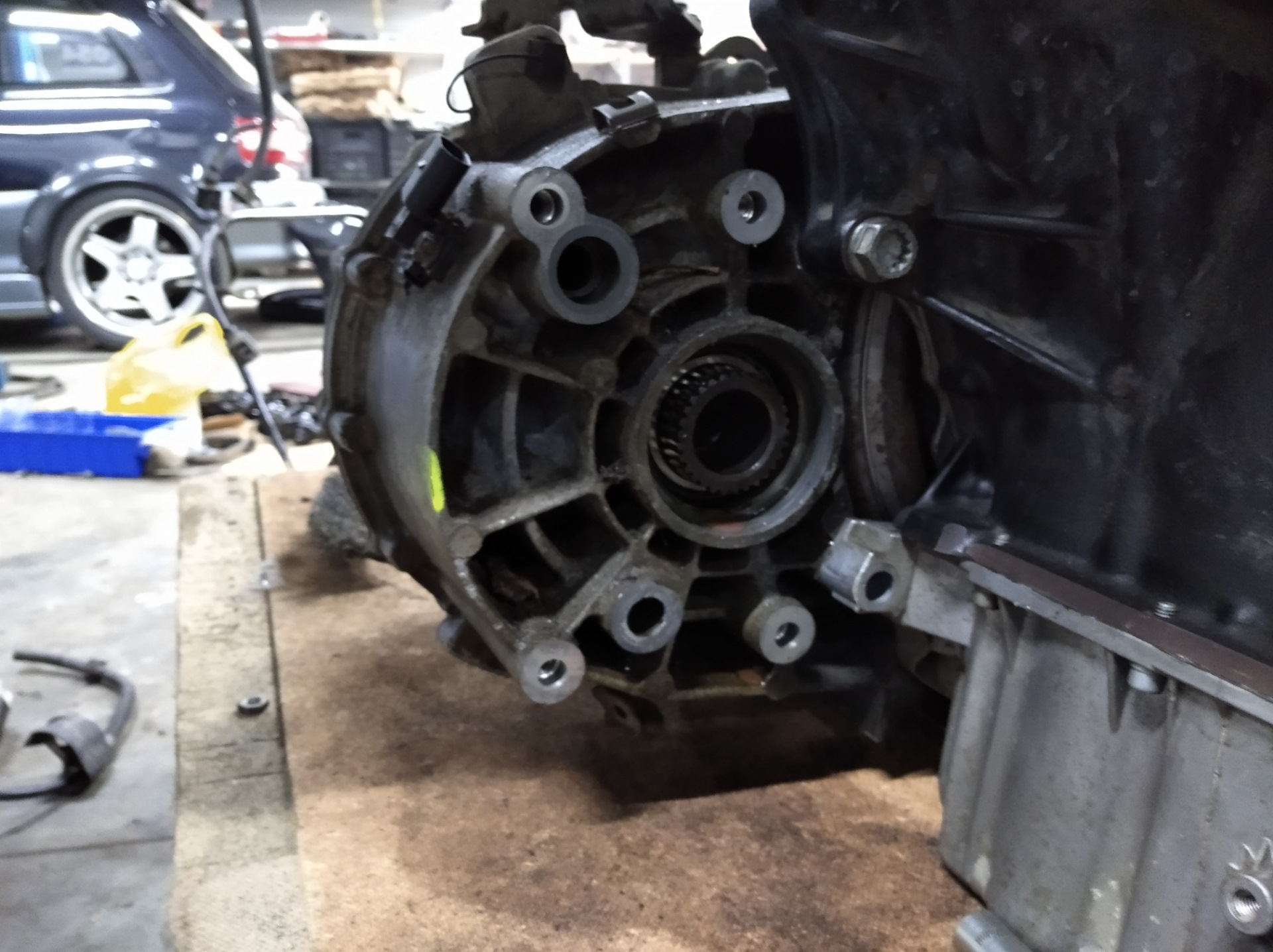

Чот коробка не похожа на Гольф 5 R32. Там масло в коробке и в раздатке в отдельных объёмах и нет переходных отверстий.
Зато в Гольф 4 R32 как раз такая система, с общим маслом
а вот не исключено. потому что те, которые отправляли коробку, отправляли и мотор, который оказался провернутым и за который никто ничего не вернул.
Маркировка коробки известна?
мне — нет) или я ее забыл. прислали комплект, заявлен с гольфа 5, потом уже работа велась с тем, что было.фото порыл, нету(

Хорошая работа💪. Друг подскажи пожалуйста встаёт ли радиатор охлаждения по креплениям в панель радиаторов полика. И от чего стоит радиатор кондеи?
Нет, не встаёт. Перепиливать телек пришлось. Кондюка штатный остался
А пилить там уже по месту да лучше где и как?
Парни по месту делали — это самое надёжное) вряд ли много достоверных и подробных примеров найдется…
Понял. Спасибо за подсказку 💪

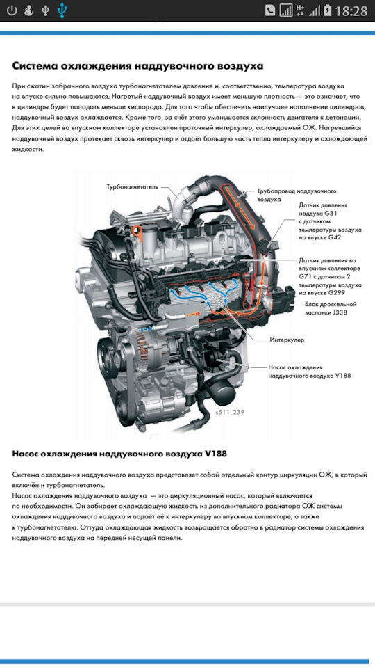

Печально). А то прям замечатся не прошивать, а сразу свапнуть мотор). А, стоп. У меня ж 1.4 tsi. Интеркулер же стоит у меня. КПП наверно то же надо, мкпп. Но она не должна быть сильно дорога.

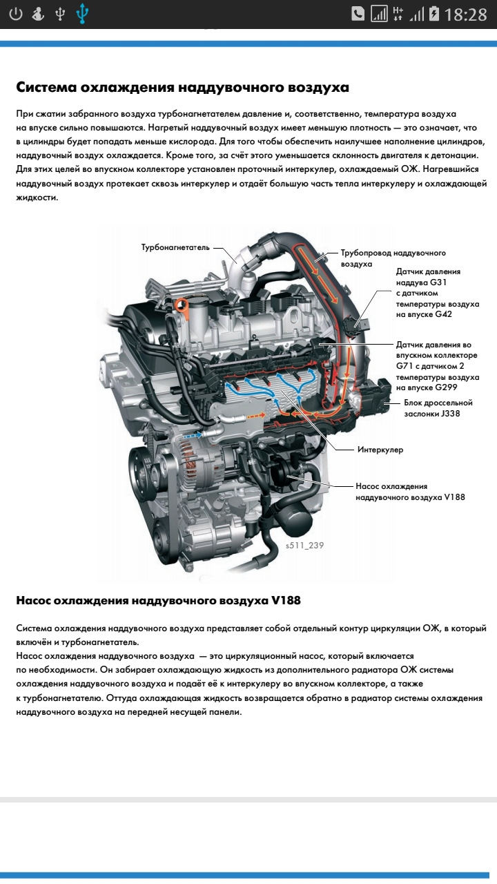

1,4 122 л/с? Тогда интеркуллер у тебя не такой, как на 1,8, там воздухом охлаждается, в бампере, а у тебя ОЖ в мотором отсеке
Так и у меня радиатор интеркулера в бампере. Там ож циркулирует, у меня 125 сил CZCA.
CZCA модульный мотор, куль стоит на впуске
Ну ясно что на впуске, где он еще может стоять то.
