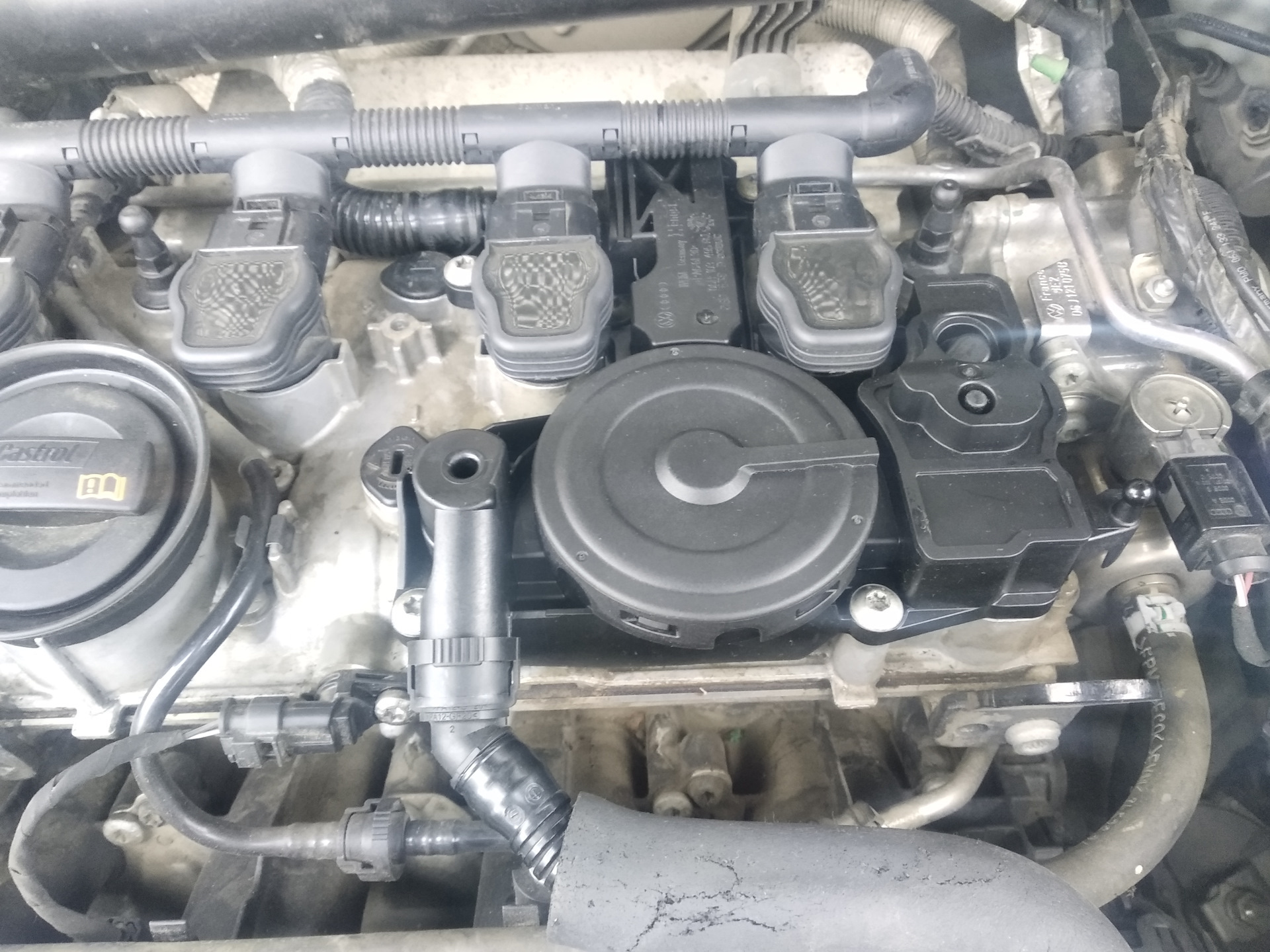

Расход масла становится все больше. Изначально после покупки авто при 105ткм доливал пару раз по 0,5-0,7 литра между заменой(250-280 м/ч). Сейчас пробег 157ткм, расход 1л/1000км, масло то же, LM Molugen 5W-40 ACEA A3/B4. Вопрос: чем лучше сделать раскоксовку колец, не ядерным? Недавно чистил впуск с форсунками. МО новый. Еще не смотрел масло в интеркулере, но столько масла там не может уходить🤔
Не буду писать новый пост, как предложил RayBen — сделать большой опрос по маслу. Так что же ближе к нашему мотору с наддувом, непосредственным впрыском и катализатором, мало-среднезольные C3 с <1% зольности, или полнозольные A3/B4 с >1% масла с допуском 502/507? Ведь закоксованность колец и засранные катализаторы напрямую зависят от зольности масел. С3 некоторых марок почему то дешевле.

После покупки авто залил 800 гр масла на первой 1000 км. Сделал раскоксовку (шумой), и поменял маслоотделитель. После этой процедуры первую тысячу проехал на motul 8100 x-cess 5-40 ( можно было не доливать, но измерил уровень на холодную, решил что упал и подлил гр. 70-100)после тысячи километов слил его и решил попробовать mobil 1 esp 5-30. Проехал на мобиле 500 км уровень в норме. На тридцатке двигатель шумнее работает мне кажется.

Посмотри ещё работоспособность мембраны маслоотделителя — тоже влияет на расход масла. Для раскоксовки попробуй Lavr, gzox,
мо новый, клапан смотрел в первую очередь

Разкокс советую G'zox, применять не на горячую.

Gzox
Шумма попробуй. Смесь ядеренная, но для резины, краски безопасная… На прошлой митсу перед каждой заменой масла заливал длительную промывку LM. Масложора не было на подверженном моторе 1.5. Сейчас хочу и на Тига эту традицию перевести, хоть и дизель. Только на жижу от Comma )
после впрыска шуммы в цилиндры нужно масло менять?
Я думаю да…
тут www.drive2.ru/l/473827939994043261/ человек на октавии делает раскокс, но перед этим заливает в картер BG109, она не разъедает краску случаем?
BG109 на сколько знаю, не ест краску. shumma тоже не ест
интересно сетчатый фильтр не загадит? при след. замене цепи ее конечно же сниму
Вот этого не знаю… Эти сеточки какая то подлянка от ваг )))
