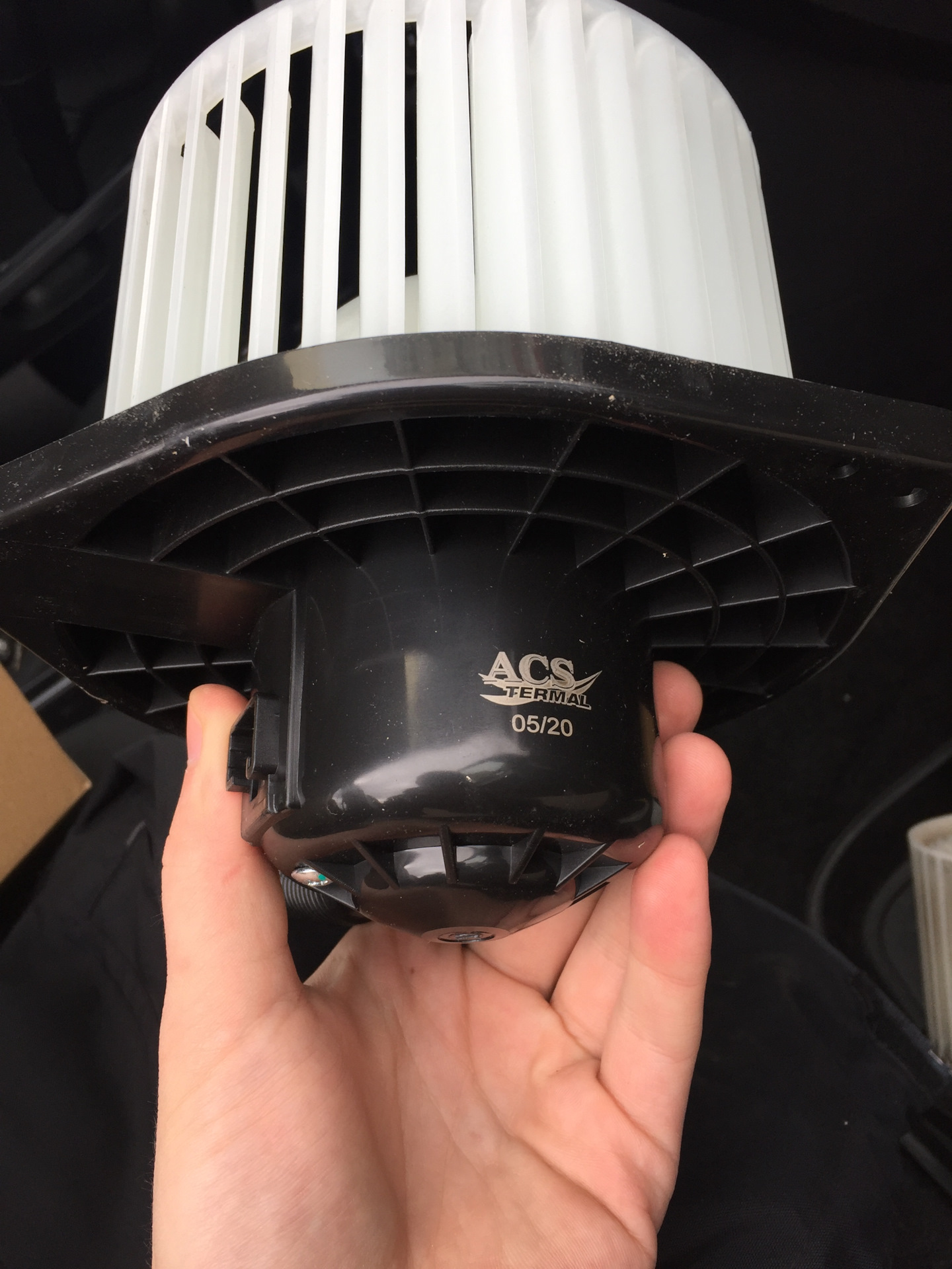

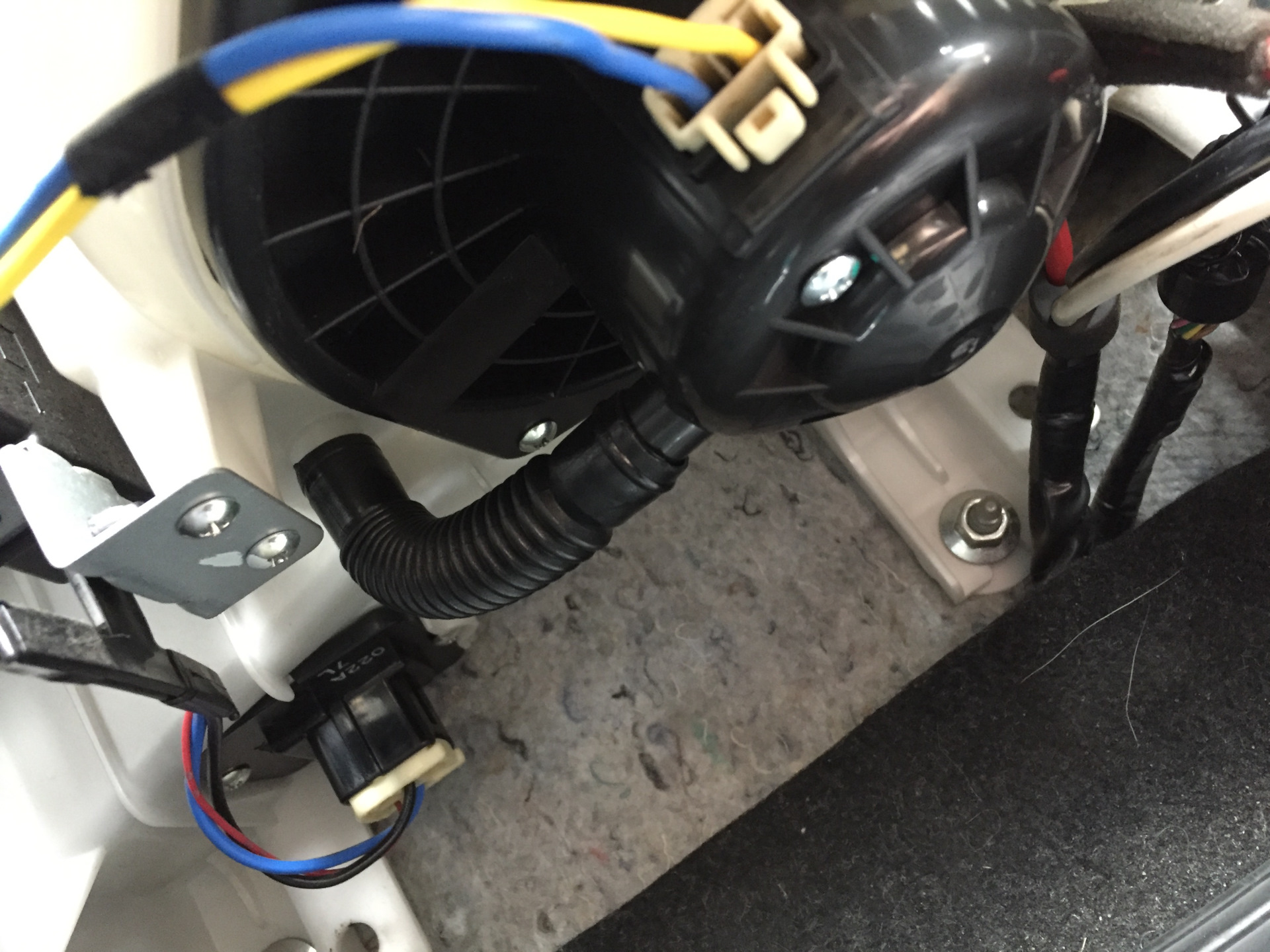

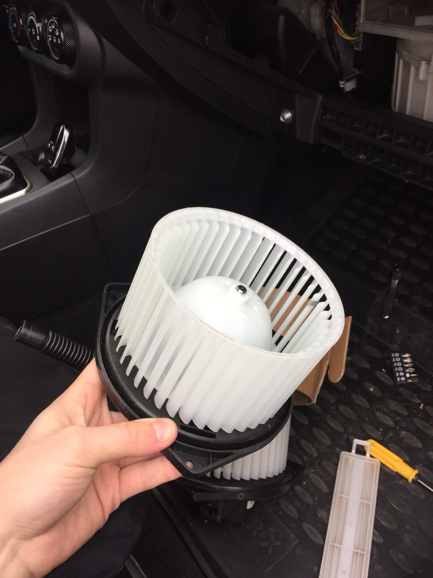

В общем отъехал очередной раз моторчик печки, сначала сильно зашумел, а потом и вовсе перестал включаться.

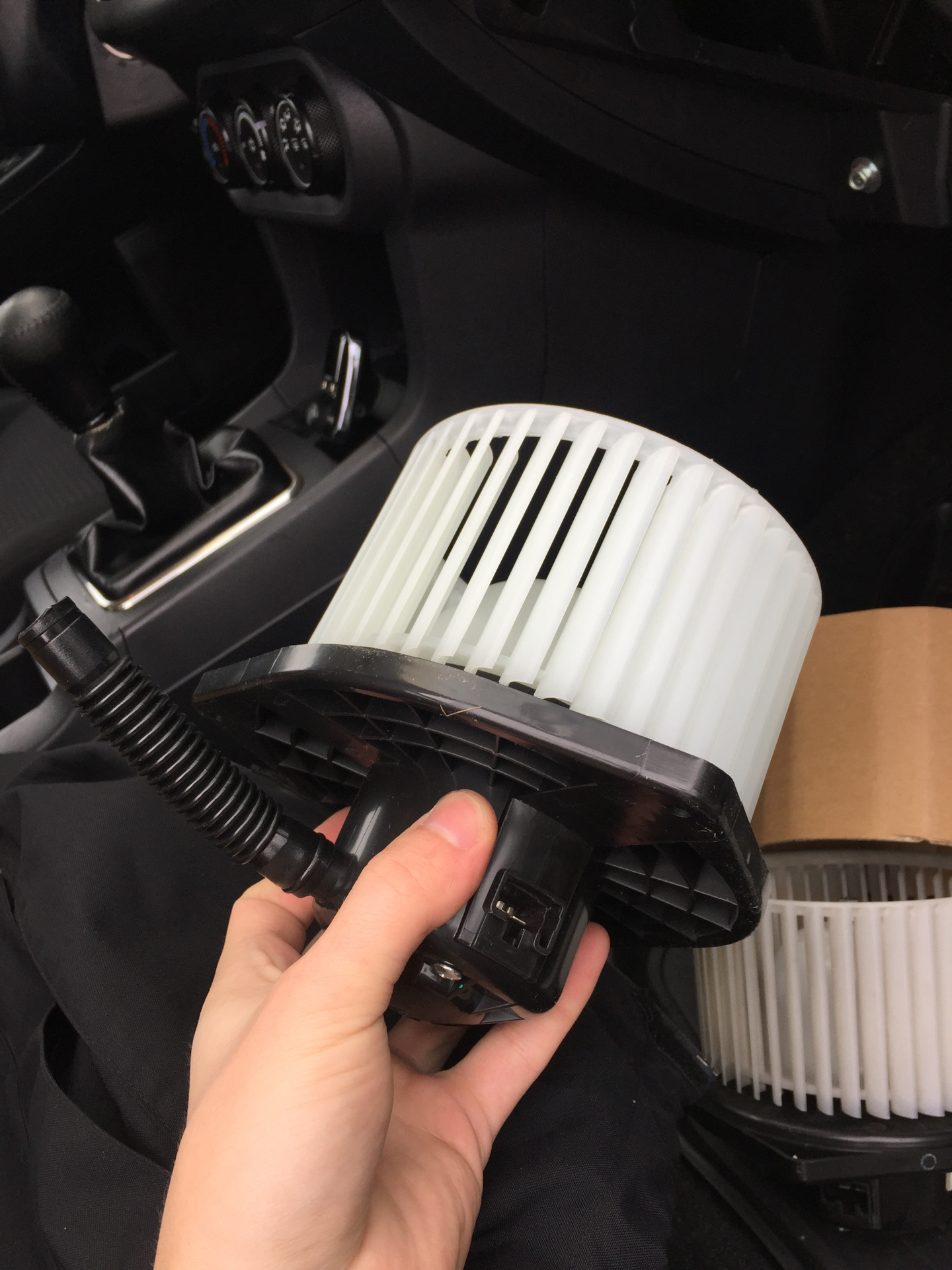

Заказал новый аналог TERMAL 4028952M (1600 руб). Поставил, все подошло идеально, плотно, все работает. Тихо, как надо.

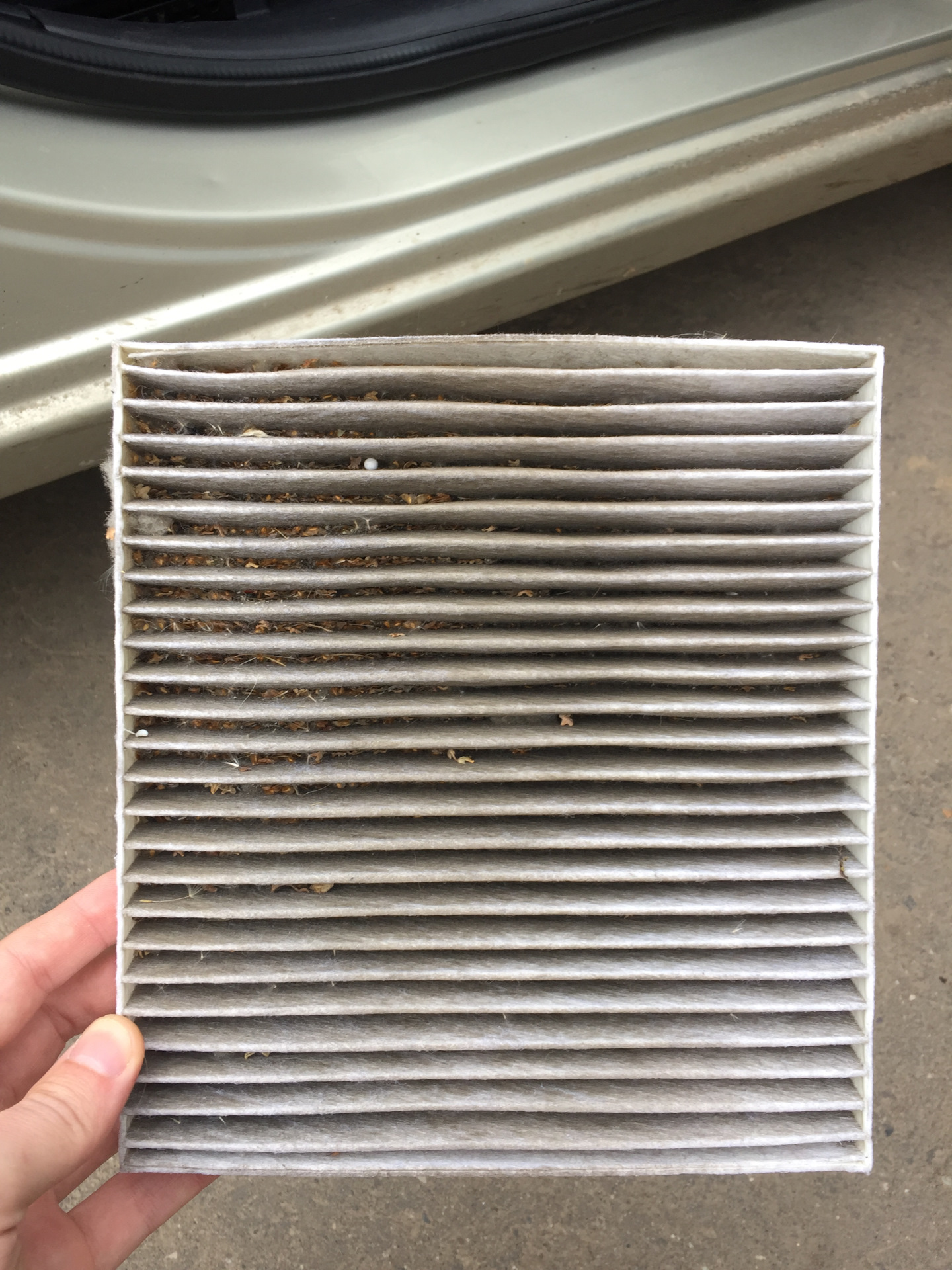

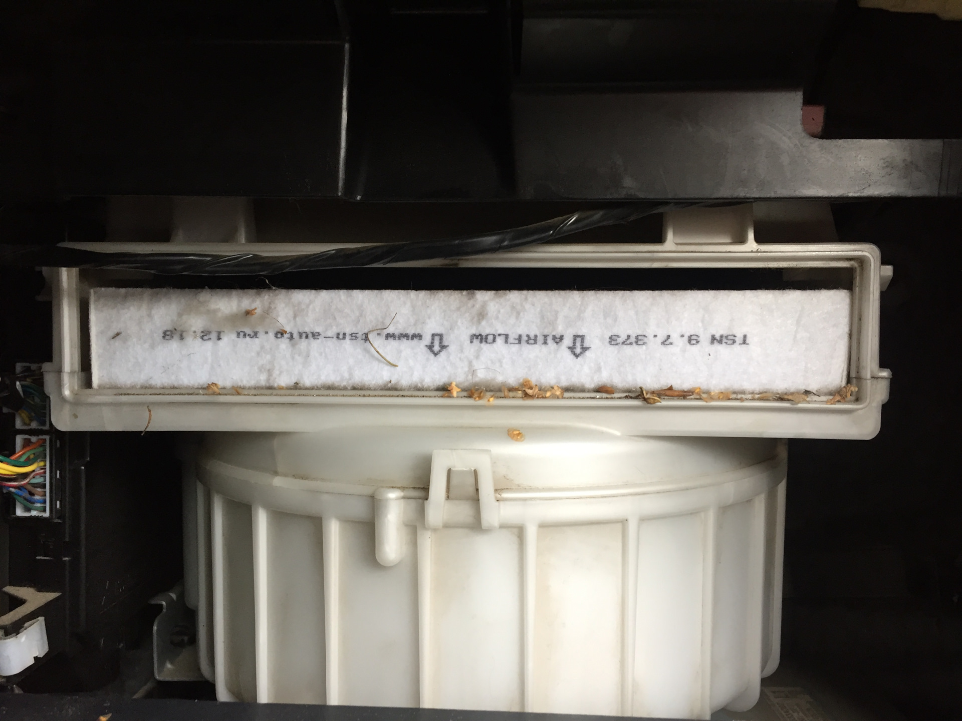

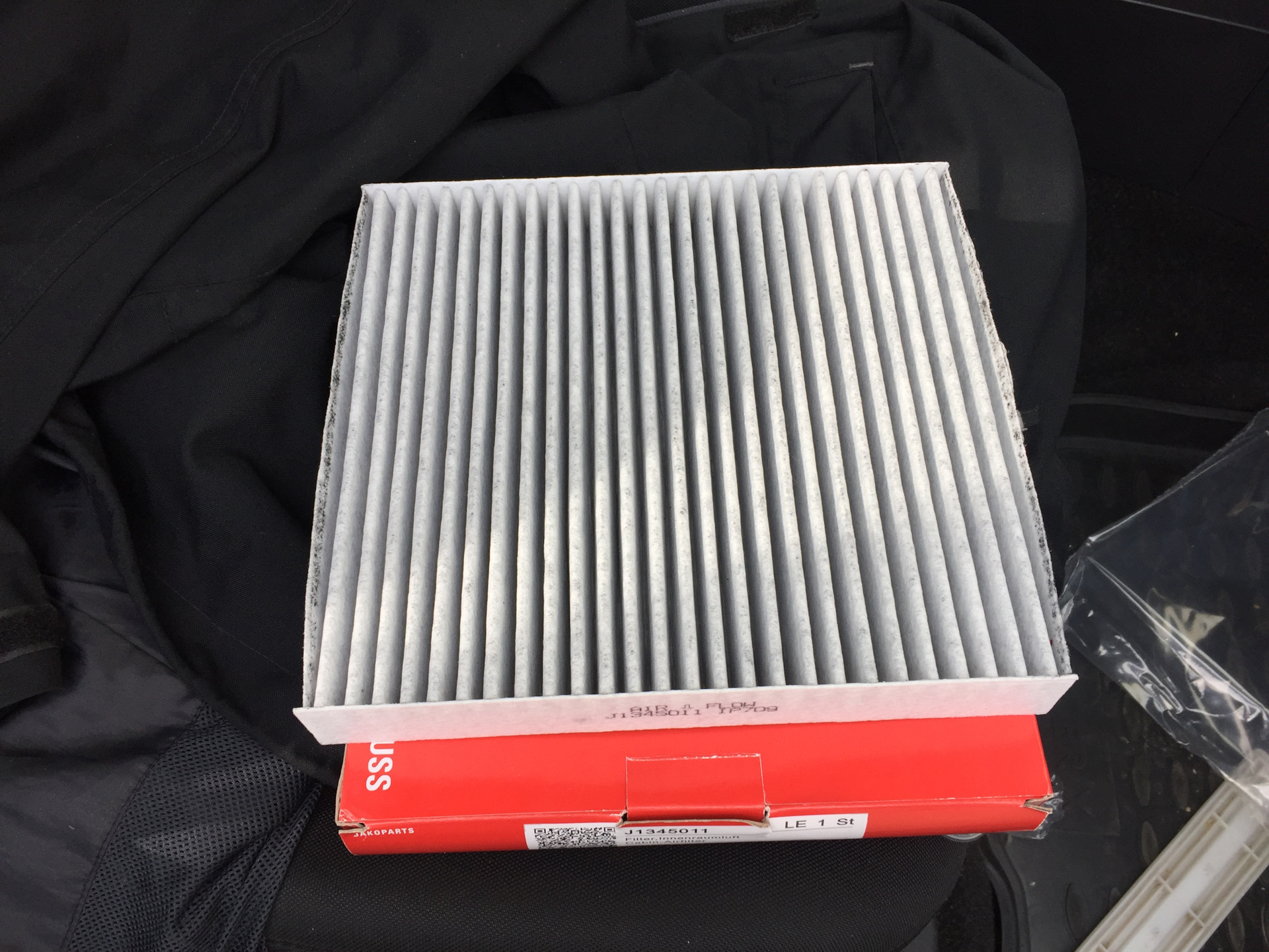

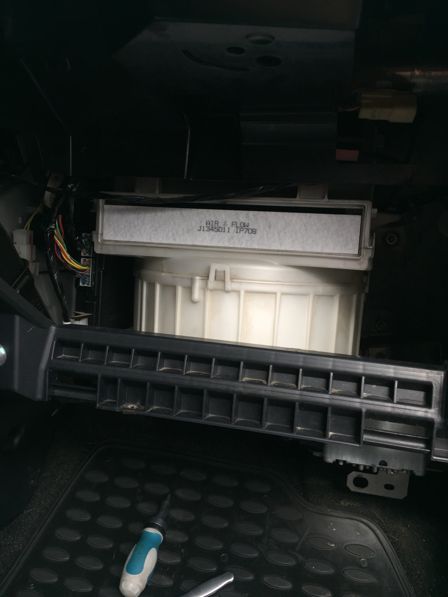

А так же с новым моторчиком поставил новый воздушный фильтр салона. Вот старый салоник спустя 4 месяца. Жесть.
Запчасти на фото: 97373
Новый HERTH+BUSS/JAKOPARTS J1345011 — Фильтр салона угольный (300 руб)
Сид и Лансер)

Если за эти деньги репльно стоящая печка то надо брать .б
Пока за 4 дня эксплуатации, нареканий нет)
Прям тихо работает, без дискомфорта?
Пока да, по сравнению с умирающим жужжащим оригиналом, мед для ушей ))) повторюсь, прошло ещё 5 дней. Как дальше он покажет себя, без понятия.
Серьезно работает так же тихо как и оригинал?
Оригинал уже давно мозги делал, так что в сравнении с умирающим оригиналом гораздо тише) как работает новый оригинал не знаю)
Живой оригинальный практически не слышно
Поставил только вчера. Пока работает также тихо. Слышно только воздушный поток. А как со временем будет, время и покажет)
Временно стоит какой то не оригинал, шумный пзц
