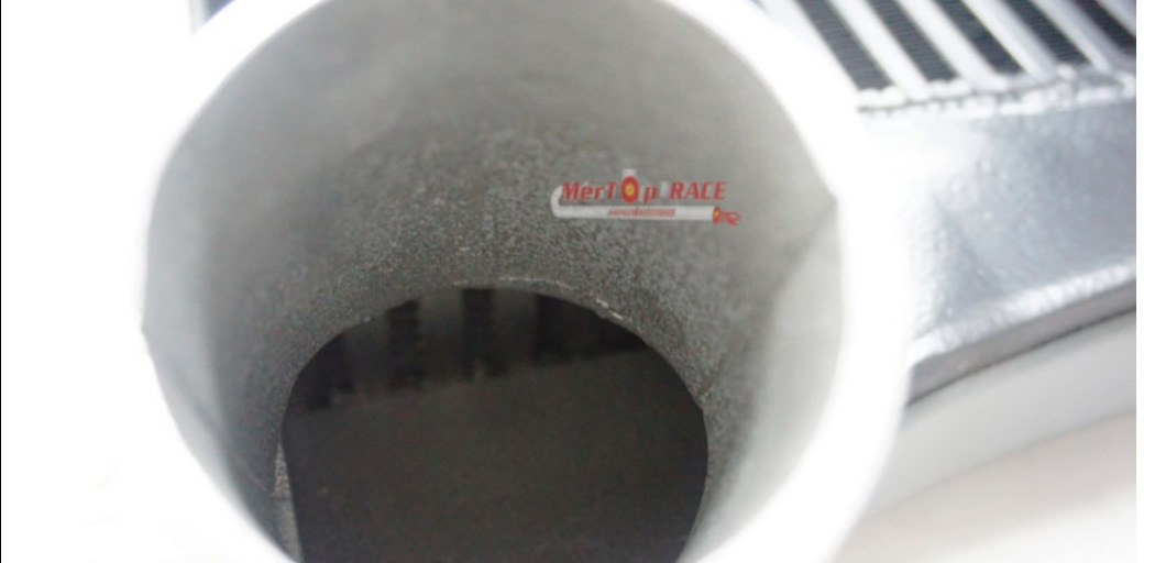

И тут я нахожу на Ebay, а потом уже и на Aliexpress продавана MTP Racing Store (он же MERTOP на Ebay), который клянётся своей китайской треуголкой, что его интеркулер не хуже чем чем APR или Mishimoto.
На запрос прислать фото ядра, он соглашается это сделать:
И даже (вот нахал!), говорит что его интеркулеры не уступают по эффективности изделиям Wagner Competition (если кто не знает, то это серия интрекулеров с ядром типа tube & fin, которая по заявлениям Wagner относительно быстро нагревается, но и быстро отдаёт тепло)
В общем, я повёлся на обещания слад… низкой температуры на впуске, супер-пупер эффективности и заказал интеркулер. Цена его была порядка 20 рублей + 7 рублей доставка (+ позже попал ещё на пару рублей за таможенную очистку).

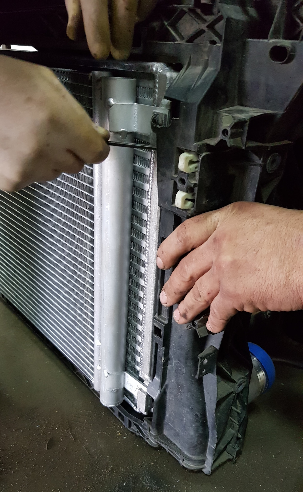

Время подходит, и 31 августа я получаю свою прелесть у DPD.
Как то не хотелось ехать на установку в Москву (минимум 3 рубля только на бензин). Да и зачем, если у друга в Ярославле в сервисе Гарант Авто GarantAuto76 работает замечательный любитель ВАГ-группы и мастер с золотыми руками — Андрей, а так же не менее замечательный любитель марки BMW — Дядя Лёша.
Договорились на установку на 4 сентября.
Пока я катался по рабочим делам, ребята аккуратно начали разбирать "морду лица" у моего Суперба.
Пока ребята разбирали морду, я успел вернуться и запечатлеть фото процесса.
А ещё я заранее заказал там же — у Евгения Анатольевича (мой друг и владелец сервиса, бай зэ вэй :) ) радиатор кондиционера, т.к. состояние родного уже было весьма уставшим (увидите чуть ниже фото).
Я решил посмотреть в каком состоянии радиатор двигателя и просто охренел:
И тут, обнаруживается, что к фиксатору интеркулера приходил мелкий пушной зверёк с ценным мехом… и уже довольно давно, судя по следам:
Встал насущно-извечный вопрос: Что делать?
Несмотря на мои слабые намёки а-ля "может и так пойдёт?", Алексей (мастер, напомню) был категорически против того, чтобы крепить тяжелый интеркулер на фиксатор с поломанным ухом — и это правильный подход.
Был немедленно заказан новый фиксатор, но его доставка уже никак не успевала к пятнице и была оформлена на субботу.
Поскольку я понимал, что машина зависает враскоряку как минимум до субботы, то мной было предложено разобрать, и если нужно, то почистить впускной коллектор.
Ребята согласились и начали раскидывать впускной коллектор:
На коллекторе и дроссельной заслонке уже накопился слой маслянисто-липких отложений. Решили отдать коллектор на ультразвуковую чистку, а заслону почистить на месте. (сорян фото забыл этого процесса сделать).
На этом порешали, разбежались по домам и собрались в сервисе уже в субботу утром. Андрей не смотря на семейные дела — приехал для завершения эпопеи с моим Супербом.
Далее всё стандартно, собрали машину и я стал ловить удобный и более-менее теплый день для оценки эффекта от нового интеркулера. Ну вот чего получилось:

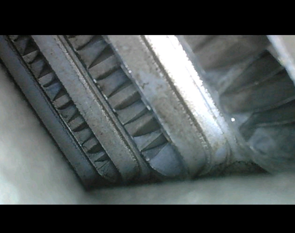

На фото ядро моего интеркулера
Ядро похоже на моё.
Заказывал 1,5 года назад у продавца Mertop, интеркулер как у автора, продавец прислал с ядром 55 мм. Прошили тигуан CZPA на турбине IS20 на 348 л.с., проверял интеркулер в +12, дельта температуры была 5-6 градусов. Сейчас думаю ставить гибрид IS20 и прошить сил на 400. У нас сейчас температура 32-34 градуса, проверял интеркулер, сейчас после нескольких разгонов на 4й от 80 до 180-190 км/ч на пике дельта температуры 12-15 градусов, что скажете это нормально или для гибрида поменять кулек на пожирнее.
Нуу, хорошо бы не более 10 градусов дельты по температуре.

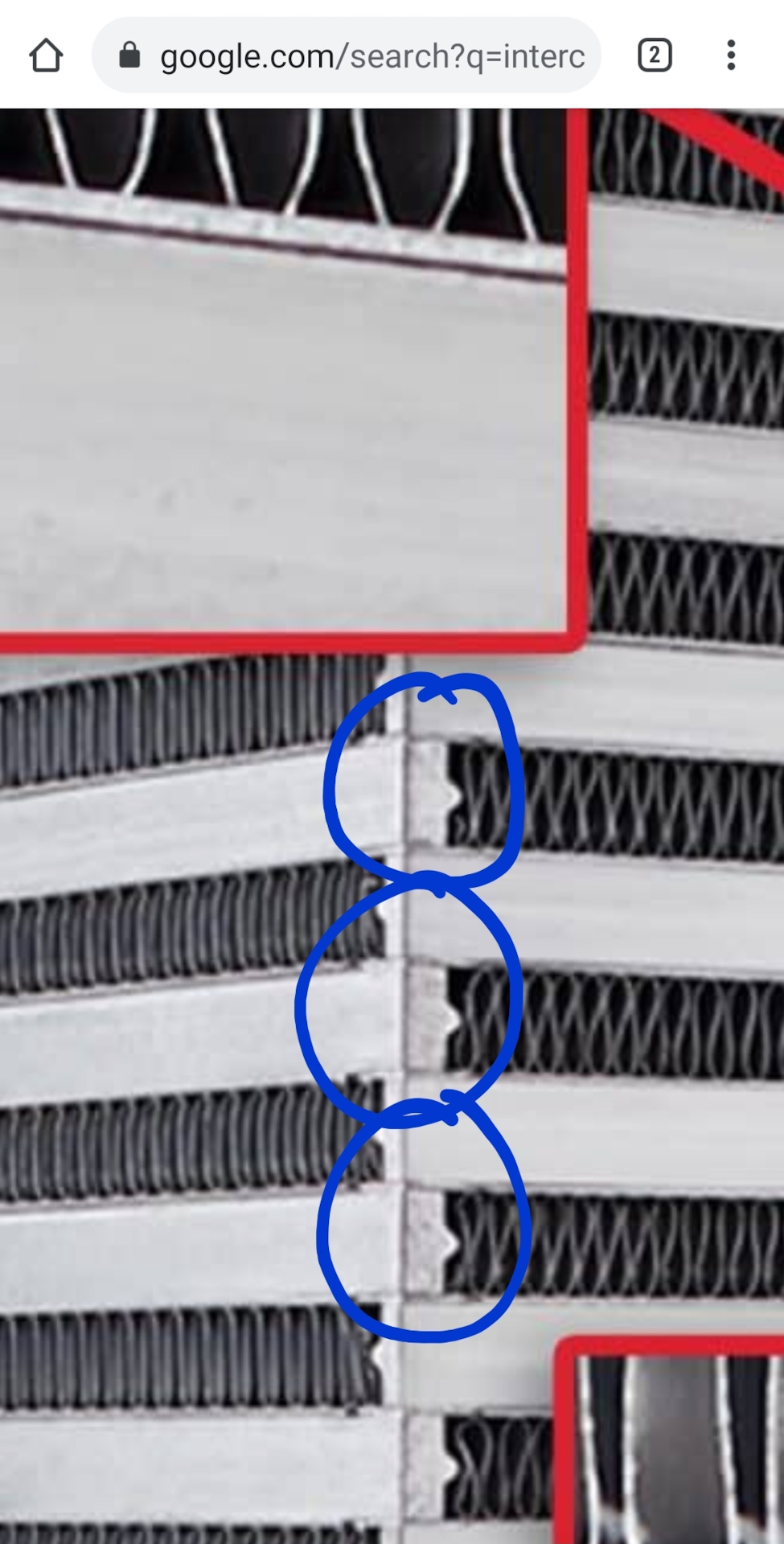

Судя по фото, это bar&plate ядро. Они вроде имеют хорошее сопротивление нагреву в начале, но потом хуже рассеивают тепло
Судя по вашим здесь ответам и перепискам — хорошо себя проявил tube&fin
По моему скромному мнению, он быстро набирает температуру, но и быстро её отдаёт.
tec00aba
И весь wagner идёт tube&fin. А Вагнер дело знает)) все таки значит приоритетней это — tube&fin
Нет. У Вагнера есть и bar&plate. Вот пруф:
www.wagner-tuning.uk/blog…mance-vs-competition.html
Просто performance кульки к нам видать не привозят или их не делают для mqb платформы.
У того же Integrated Engineering, кульки строго bar&plate.

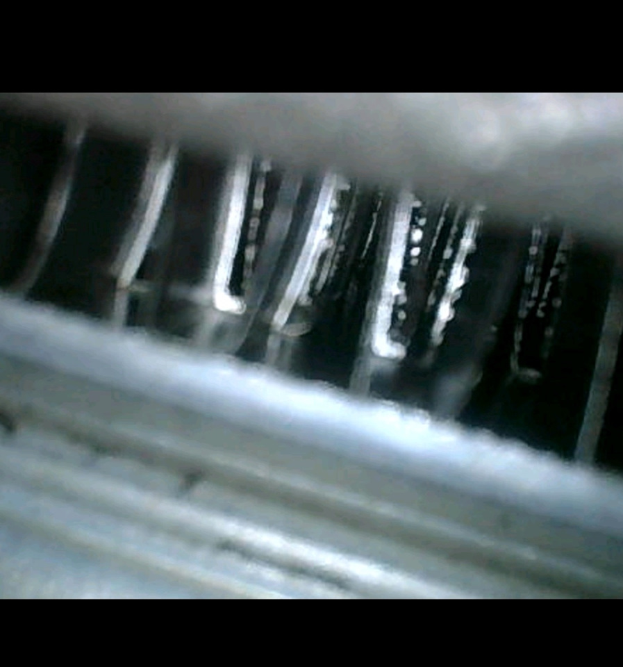

На последнем фото:
Тот, что справа полное гумно по ядру. У меня такой дома на балконе валяется.
на 1 фото:
не похоже, что это бар плейт 😏 ща пришлю, как они обычно выглядят…
токое ядро у ОЕМ куллера Ауди С3
О как! Никогда не видел. У меня кулёк стоковый значит такой же внутри (насколько я знаю, они одинаковые у гольф Р, Ауди С3 и Суперба 280)

Обычно у бар плейт с боков бывает виден брусок с "зубчиком". См фото…
то что я видел в инете, не зубчиком этим отличается ядро …
Ну значит я что-то не знаю про кульки, ура! 🤣
я тебе еще такую чтуку скажу, что у производителя в каталоге может быть указан кулек с таким строением именно бар энд плэйт
Хм, ну тут-то на фото ядро тюб фин. Не?
конечно, но вот у производителя это в каталоге бар энд.плэйт…хз как так
Ну и добавлю, тюб фин ядра бывают нормальные тоже. См.мой пост про второй интеркулер и обрати внимание на фото ядра
ну у Вагнера вся линейка Компетишн -Тюб энд Фин)))
Угу. Я о том же. Они разные бывают. У тюб фин гдавная проблема — торчащие концы трубок из плоскости ядра.
Но у меня такое ощущение (по косвенным признакам, т.к. фото ядра вагнера t&f я не видел), что вагнер нашел способ концы трубок делать заподлицо с плоскостью ядра.
Решает не конструкция кулера, а конструкция жабр…чтобы передать тепло, воздух должен взаимодействовать с поверхностью жабр, а не просто влететь и вылететь. Поэтому то, что справа это просто бесполезный брусок алюминия…а слева тоже не совсем понятно, 50 на 50…
