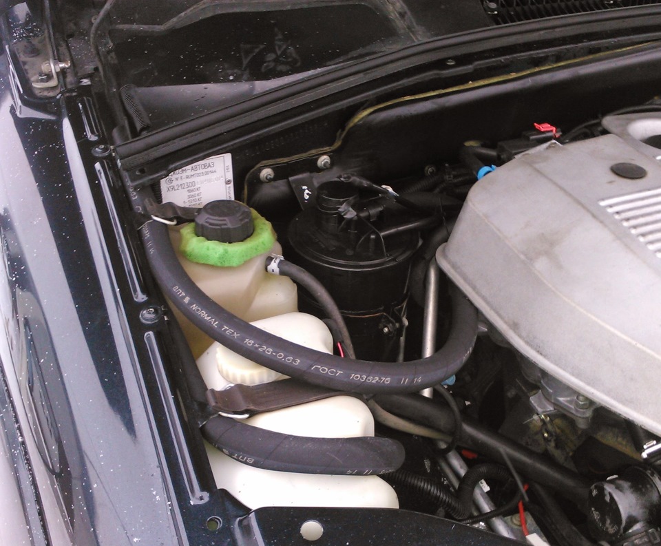

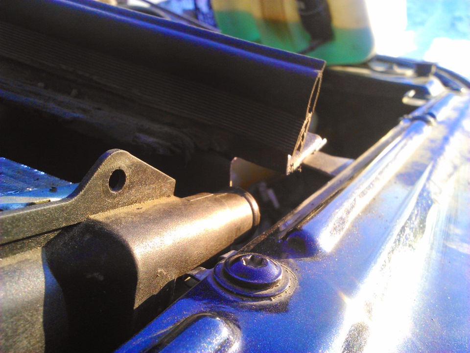

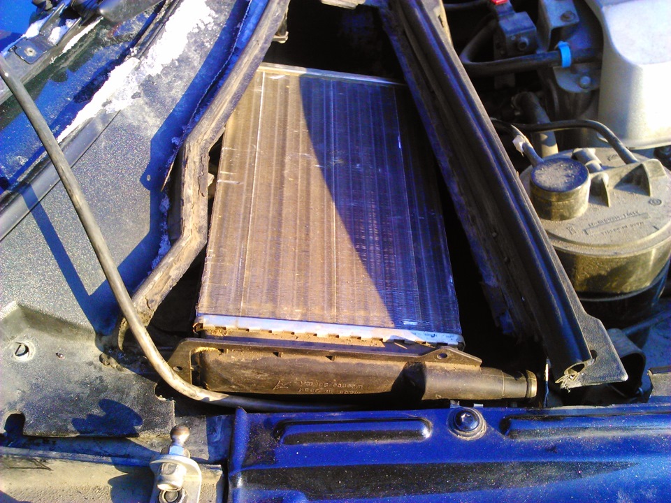

Чтобы поставить второй отопитель от ВАЗ 2109 вместо салонного фильтра пришлось немного поработать болгаркой, ножовкой по металлу и напильником. Сначала вырезал проход для шлангов и отрезал торцевые стенки держателя фильтра
Вставляем отопитель и кромсаем жабо, чтоб ничего не мешало.
У крышки фильтра тоже отрезаем боковую стенку целиком и накрываем отопитель

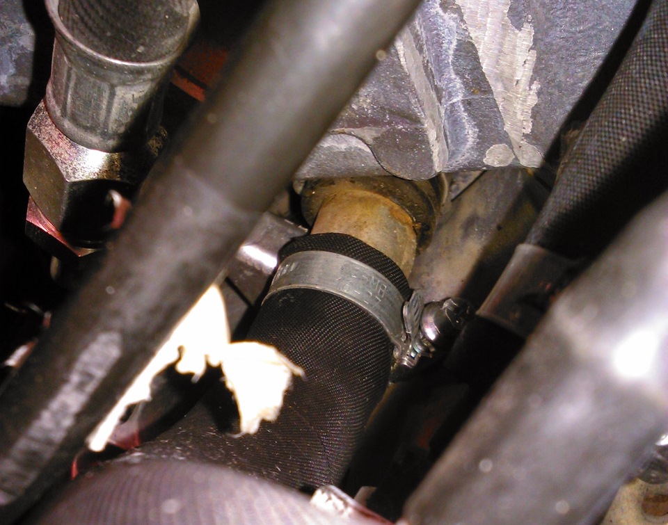

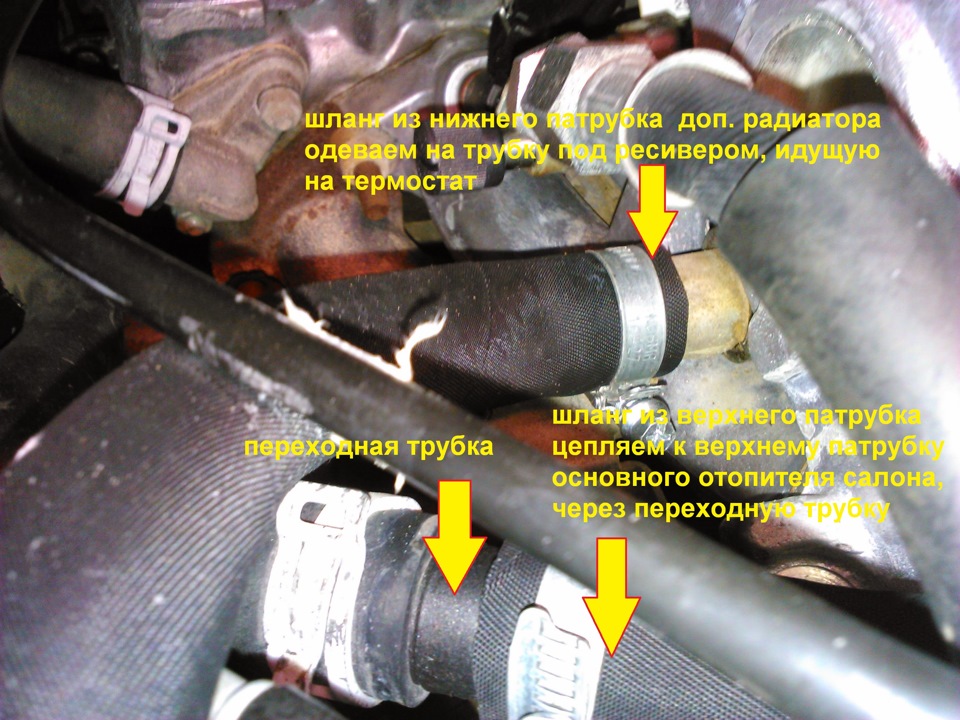

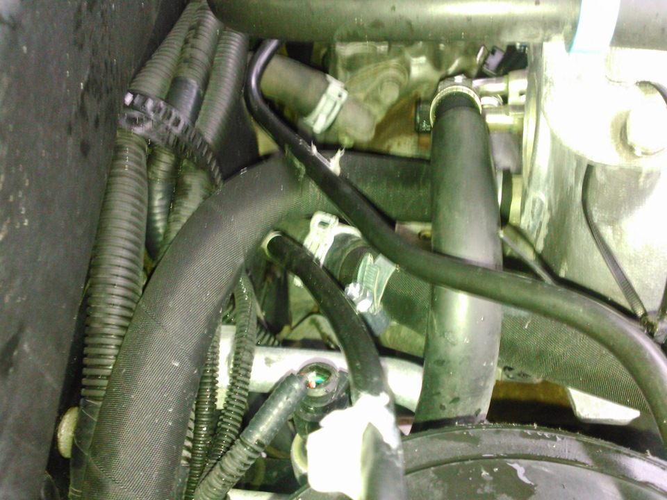

Дальше все элементарно, вынимаем верхний патрубок отопителя салона из трубки под ресивером и замыкаем новыми шлангами от доп. отопителя
В машине "Ташкент" из-за двойного прогрева одного и того же воздуха поступающего в салон, и ни каких картонок перед радиатором.
Из минусов данной конструкции, -это полное отсутствие подачи холодного воздуха (когда регулятор повернут на холодный воздух, все равно идет теплый воздух прогретый первым отопителем, но не так критично). Весной это дело нужно будет снимать.А так же, то из-за чего многие не рискнут сделать то же самое, это частичный портинг кузова и пластмассы( пластик поменять не сложно). В остальном только плюсы в виде быстрого прогрева салона в любой мороз, благодаря этому снижаются затраты на бензин и чистые не замерзшие окна

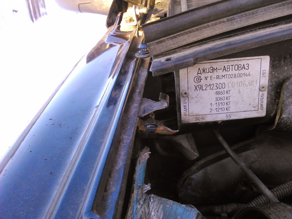

я одно не понял, вы действительно и щит и табличку пильнули?
Табличка не тронута, щит слегка подрезал, не страшно, ни на что не влияет
но я вижу там нет второй клепки?!
Внимательней смотрим первое фото! Там от места среза до таблички еще почти сантиметр будет.

машину теперь продавать только через экспертизу придется
Для чего экспертиза? Что я там такого сделал, что нужны такие заморочки?
повреждена панель, на которой стоит номерная табличка
вызовет подозрения, хотя хз, но знаю случаи, когда из-за треснувшего стакана стойки машину продавали почти год
тут же силовая конструкция не тронута, на ходовые хорактеристики не влияет, а стакан стойки вещь серьезная.
там из-за номера проблема была, подозрения на переварку
тут с номером все впорядке
Хорошая конструкция. У кого то на Драве видел радиатор печки от десятого семейства устновил вместо салонного фильтра, у него по проще конструкция.
способ далеко не новый, мы подобное уже делали на nexia, ниву трехдверку
поставить кран на отопитель. Я просверлил бы отверстия, чем ножовкой выпиливать (у себя ни стал бы ни за, что такое делать, и так тепло).
я тоже думал просверлю, но не влазил, пришлось резать, за бочком все равно не видно, если ставить кран -то нужно делать еще байпасную линию
сделай как у меня www.drive2.ru/b/626710633789796186/. там тебе и байпас и заодно когда не надо жарить не будет, и заодно температура автоматически выставляется.
