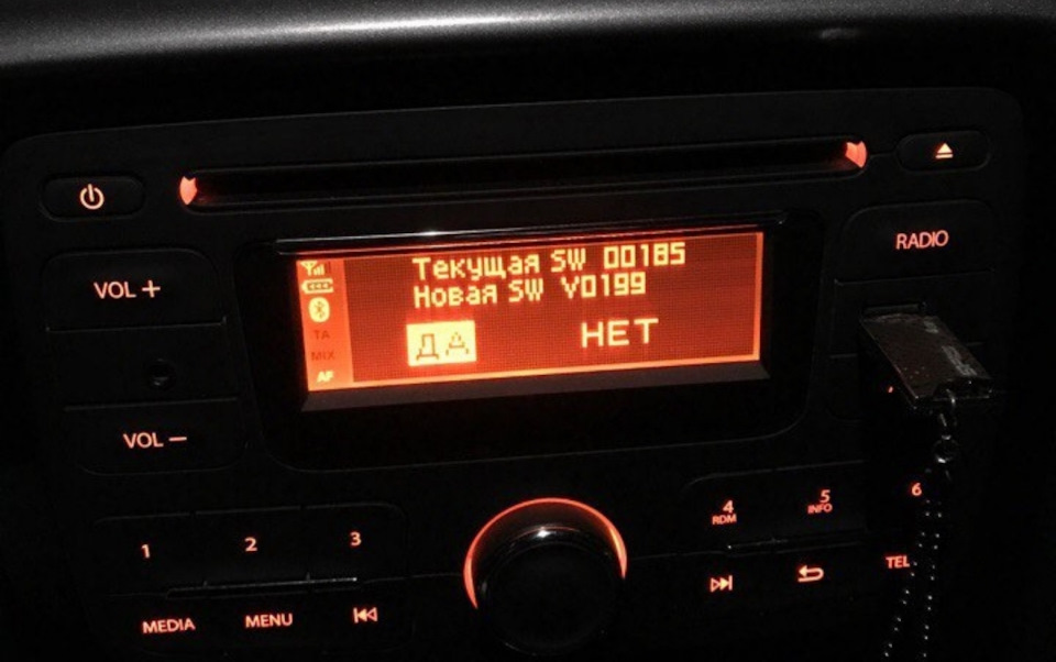

Пришло время обновить магнитолу чтобы появился нормальный русский язык.
все просто. скачиваем прошивку гдето в интернете ) скидываем на пустую флешку и обновляем
обновление закончено
проверяем телефонную книгу на адекватность русского шрифта
все ок.
ну и дополню магнитола штатная меня полностью устраивает. блютус есть флешка есть аух есть. да регулировка громкости не на нужном месте, но к этому привыкаешь. нехвататет только тюльпанов на задней панели для подключения сабвуфера или усилителя

Hi, I forgot, but I think I took the firmware from here
yadi.sk/d/dYr97-5UhA88G
the first thing you need to check is which version you currently have. The firmware number can be found by pressing the "AST" and "5" keys simultaneously. The firmware number will be in the upper right corner of the display.
full instructions in Russian is here.
renault-drive.ru/base/ren…nija-russkogo-teksta.html
Attention! you need to format usb flash to FAT32,

LE: for mine, works by pressing and holding RADIO + 5
And I have:
Model: RV3D-C3030E-P
SW: 7793R HW:2596R
Ver: V3012
When you put your USB flash into your stereo, you see texl like this : your old firmware SW 0xxx and your new firmware version is SW xxxx
I'll see later what's mean this RADIO +5 on my stereo.

на сколько я знаю, версия новой прошивки зависит от версии предыдущей, это раз. флешка не обязательно должна быть пустой, это два. после прошивки нужно ввести пин-код магнитолы, это три.
Ну раз два не знаю. А вот три не помню)) но мне приходиллсь несколько раз снимать магнитолу чтобы после отключения клемы аккумулятора снова оживить магнитолу. Чтобы узнать пин магнитолы там своя церемония. Поэтому пин от нее у меня записан на козырьке и ввести его не проблема.
