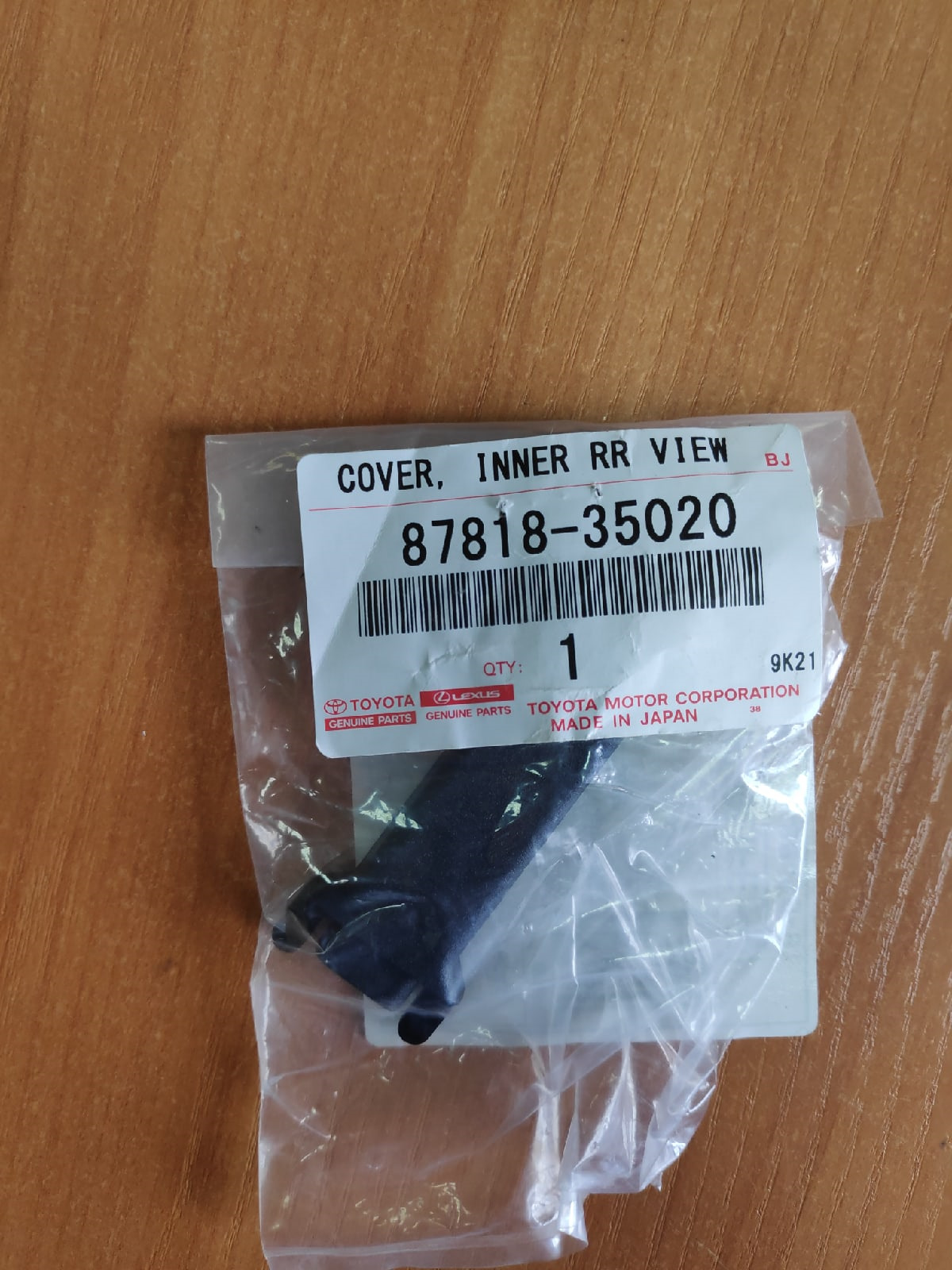

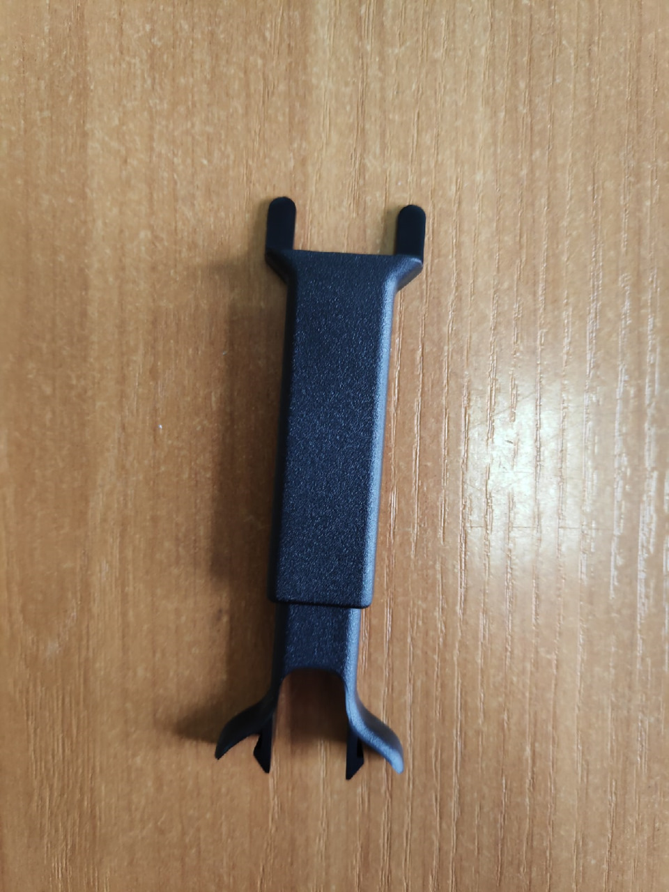

Всем привет! Нравится как выглядит зеркало на хонде с автозатемнением, ставил себе на аккорд (www.drive2.ru/l/511415019867471908/), решил поставить и на фита.Покупал от праворульного аккорда 8, на разборках их много.Заглушку брал от тойоты, так как от хонды все короткие, а у тойоты они телескопические, текстура пластика одинаковая.
Подключал: плюс и минус от блока предохранителей, а плюс от заднего хода брал с фишки за магнитолой, сильно заморачиваться с поиском плюса заднего хода не стал, просто в день, когда ставил зеркало снимал магнитолу и подключал штатную камеру к китайской магнитоле, за одно туда подключил зеркало.

Крышечка от Тойоты даже лучше встала, как я погляжу )
Ну да))) я и искал телескопичкскую, что бы она была длинее) находил и от Хонды тоже телескопические, но только Хонды были все американские. И по их артикулам наши интернет магазины ни чего не находили 🤷♂️взял от Тойоты))) текстура пластика одна)выглядит как штатная)

Я купил зеркало с такой же крышкой орига
А как вы его поставили, визуально крепления разные
Крепление одинаковые. На стекле стоит металлическая пластина. Родное защеткивается на нее, а это прикрычиьвается винтом. Встает все как можно завода.
Понял спасибо, значит буду заказывать и пробовать делать
www.drive2.ru/l/565462613442429164/
Вот тут посмотрите) тут наглядно будет видно как оно крепится)))
