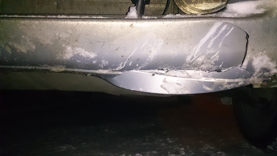

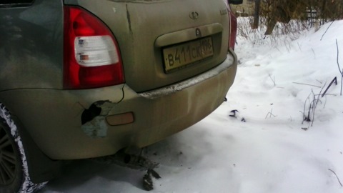

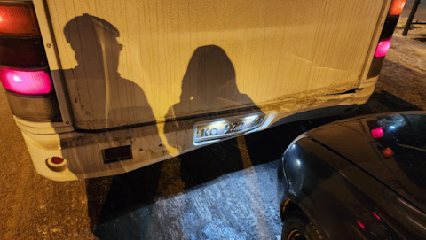

Ехал по колее, заносит зад, разворот на 90 градусов и я торможу в кирпич. Жизнь — боль, если реакции ноль! На выходных еду за краской, эпоксидкой и прочее прочее, как потеплеет будем красить и задний бампер, а заодно и зеркала с саблей.

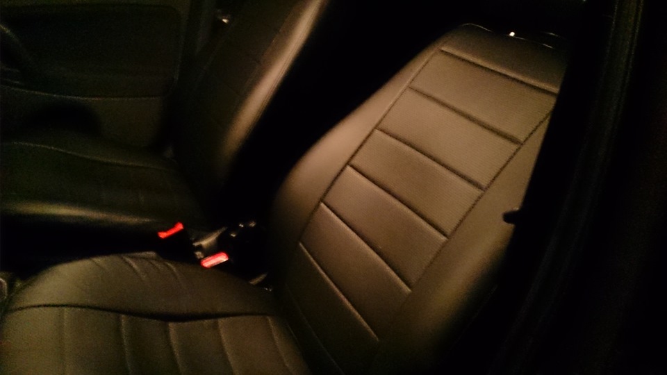

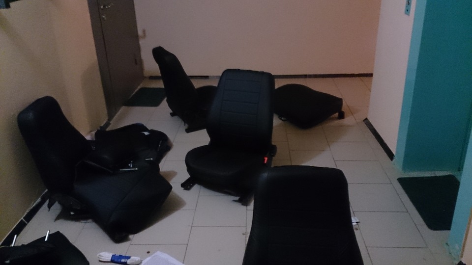

Нацепил чехлы, выглядят отменно, чуть позже зафотографирую нормально, эт тизер.

Обидно, досадно но ладно-я на седане тоже клеел бампер, с начала нарезал пластины с нержавейки и на расстоянии где-то 2 см.по шву ложил и придавливал пояльником а потом уже эпоксидку с марлей слоёв 5.
Спасибо за способ!
