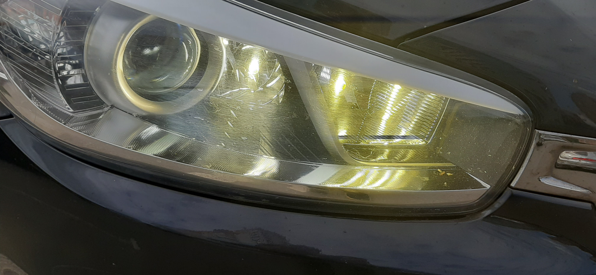

Первая же поездка на стенд, покажет засветы/недосветы по точка и кривую СТГ. Ни одна самая лучшая лампа в галоген линзе не сотворит чудо, не обманывайте хотя бы себя.
Ну перепробовав всё: от штатных галогеновых ламп, галогеновых ламп "увеличенной мощности" до нештатного ксенона и диодных ламп могу сказать, что для хоть какого-нибудь света есть только два варианта: нештатный ксенон или замена линз, как советует и Nikolson333. Тут уже вопрос финансов
Я увидел в СВОИХ линзах нормальную СТГ и достаточную прибавку в свете. Очевидно, что LED линза + лампа дадут лучший результат. Я уверен, что не хочу доплачивать за это в 4 раза больше денег. И то в этом случае я наверно выбрал бы все же ксенон, а не LED, т.к. там и лампы менять можно и удобнее и блоки розжига, а не всю систему в сборе, да еще с расклейкой фары каждый раз.
Единственное, что меня не устраивает — холодный свет, я хочу ощутимо теплее.
PS Разница в цене дешевых и добротных LED ламп в несколько раз, практически в такое же количество раз улучшает результат :)

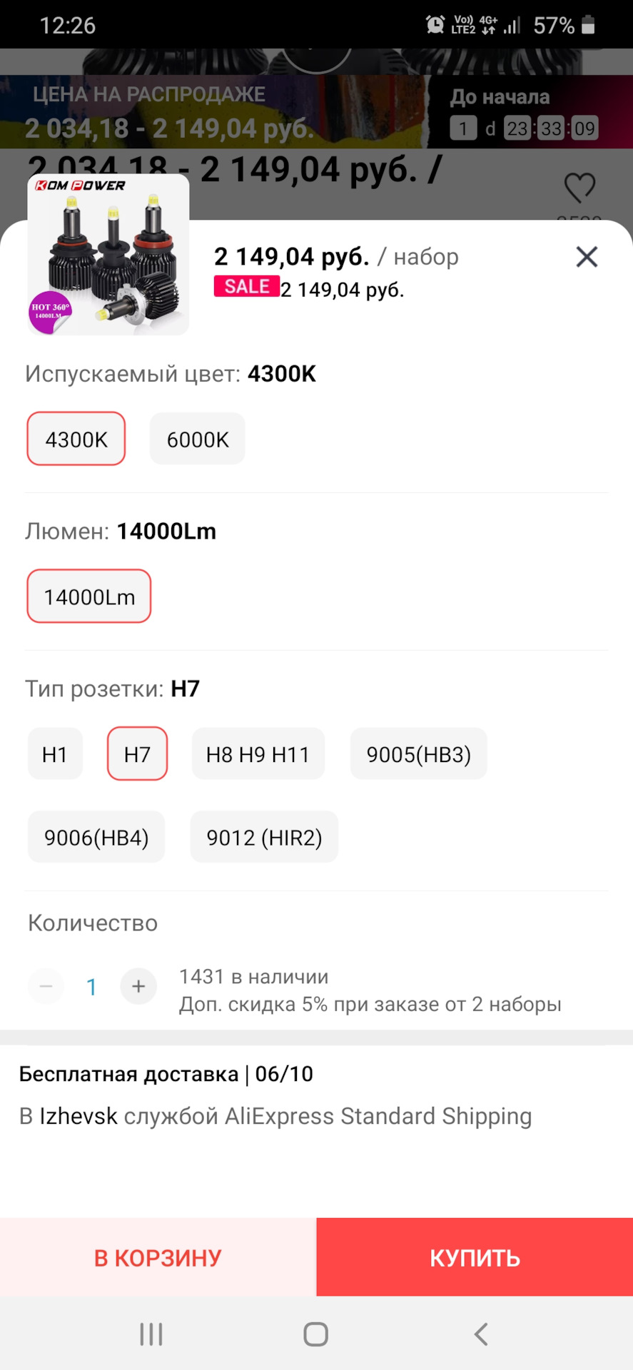

2 034,18 руб. 26%OFF | Kom Power 14000LM 4300K светодиодные H7 фары лампы 360 H1 светодиодный H11 6000K H8 H9 9005 HB3 9006 HB4 9012 HIR2 Авто фары led lamp Turbo лампы диодные H7 светодиодный свет для автомобиля a.aliexpress.com/_eMZbCg 4300 которые. Не пожалеешь.
Нет фотое к сожалению наверное нет. Но я очень долго перебирал лампы чтоб и стг осталась и свет был. В итоге катаюсь на этих. В сид поставил 2 пары со старой машины и две дозаказывал. Старые служат уже верой и правдой почти два года.
У галогена выше, тестлаб вроде мерял. Да и сам могу сказать из своего опыта, что зимой ксеноновая чаще покрывалась ледяной коркой, что уже говории о меньшем нагреве корпуса, другое уф-излучение разрушающее отражающий слой.
Встают они все без проблем. Ток в ближний переходник покупал. Который лампу держит чтоб колхоза небыло. А так отчёт не делал так как тут слишком много умников… Я сделал меня все устраивает. А так в любом случае они лучше двух стороних диодов. И температура свечения приятная.

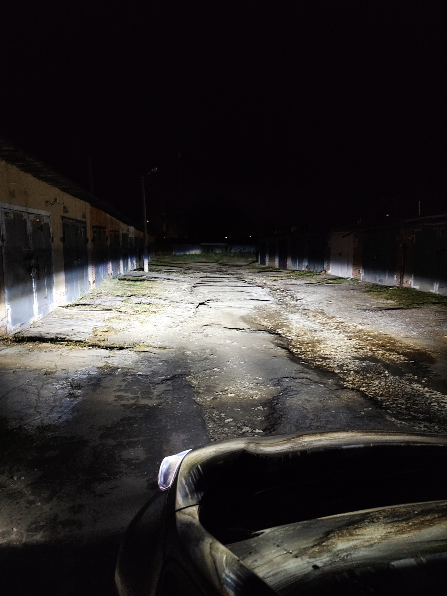

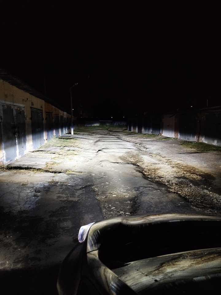

О это интересно, есть примеры работы в сиде?
Если сравнить с ксеноном в штатной галоген линзе?
Ксен я не ставил так как у лампы температуры бешаные… Линзу и фары жалко + блоки мешают.
Al1G
Вот такое есть
Это она в боковой подсветке или в дальнем?
В круг они стоят птф, ближний, дальний, поворот)
Понятно.
