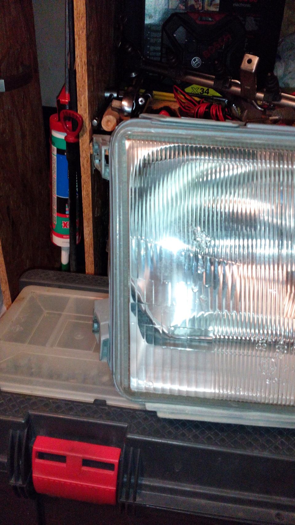

Пока под капотом у нас такая картина —
Решил я уделить внимание вот такому нюансу
Как видно на фото зазор фара — поворотник неравномерный.
Думал может фара криво стоит,
но на фото мы видим что фара стоит уже впритык к радиаторной рамке…
И присмотревшись я заметил что все дело в неровно вклееном стекле фары!
Вот видно на фото (виной тому излишне большое кол-во клея, котоый даже вылазил)
Буду снимать и переклеивать.

а уверен, что сам вклеишь ровно?) я когда свои фары переклеивал, тоже этим вопросом озадачился, по сути там много степеней подвижности стекла, относительно рамки, направляющих нету…
Дык все просто. Поворотник к фаре прищелкивпешь и клеишь.
да не, не просто, поворотник тоже еще крылом ставиться частично, можно с капотом не угадать…
Смешно да. Поворотник в направляющую фары входит намертво. Там нет никакого люфта, который нужно было бы ловить.
ну, возможно…
Уже не уверен.
Стекло треснуло при демонтаже…

а как отклеить стекло от рамки не сломав ее, ?
Хелла вся кривая как дубина. Бош хорошо вклеивают свои стекла.
Depo у меня )))
Правая чуть кривая, а левая идеальна!
Депо, кстати, разная плпадается. Но я про другое совсем, про хваленую хеллу — она вся кривая практически поголовно. Радует, что хоть переклеивается просто.
Кстати о переклейке, читал в сети что в духовку на 100 гр. по Цельсию положить мин на 8-10 и потом снимается легко.
У меня вопрос эти 10 мин что стекло с рамкой будет готовиться, духовка должна жарить 100 градусов?
Я за пластик рамки побаиваюсь…
Феном погрей стекло и все.
Советы такого рода идут от нищебродства и слабой инструментальной подготовки. Сунуть в духовку на час вообще ничем не отличается от сунуть слону в жопу на сутки. Задача нагреть герметик, чтобы он чтал эластичным. В духовке вы будете их греть или в костер на пару секунд закинете фару — оба варианта прекрасны, но каждый по-своему.
