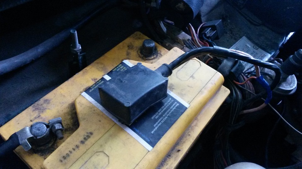

Всем привет! Вот поставил себе клемму аккумулятора с вольтметром, теперь можно мониторить заряд АКБ.
Прикольная штуковина, радует глаз когда открываешь капот. Извиняюсь за гавно-фото…, под рукой не было фотоаппарата, снимал на телефон((.

Добрый вечер! Я вот себе купил тоже такую и у меня на клейме два проводка черный и синий что то пока не разобрался как подключить. Может подскажите?
Приветствую, у меня был один провод черный масса. Скорее всего что у тебя он тоже масса, а второй не знаю зачем, но лучше спроси там где покупал её.
Спасибо все уже разобрались это синий провод на усилок или магнитолу чтоб включался вместе с магнитолой.
У меня три провода черный синий и красный. Подскажите какой куда. Черный я понимаю на -, но при замыкании дисплей не загорелся
У меня 2 синий и черный. Сама клейма это соответственно "+", черный это "-". А вот синий провод подключается в магнитоле на провод который включает саббуфер и усилитель он тоже синего цвета. И тогда при включении магнитолы будет и включаться клейма которая показывает ампераж. Либо синий провод подключить на прямую на "+" тогда будет все время светиться.
Спасибо! Уже разобрался. У меня на вольтметр клема не дает контакт. они отдельно вывели красный провод, а в остальном как и было описано черный "-", а синий либо на магнитолу, либо напрямую на "+"

А она постоянно показывает измерения, или выключается от длительного простоя ?
К сожалению показывает всегда((, хотя мне в магазе сказали что будет выключаться…
Аккумулятор не садится ?
Проверял, за ночь показания вольтметра не изменились, но если машина будет стоять неделю, я думаю подразрядит, только вопрос на сколько)
ну я думаю не на много, там же светодиодики светят в экранчике, если бы простая цокольная лампочка тогда садило бы ))
Ну я тоже так думаю, как нибудь специально сделаю эсперимент, как поеду в командировку, посмотрю вольтаж до и после))
