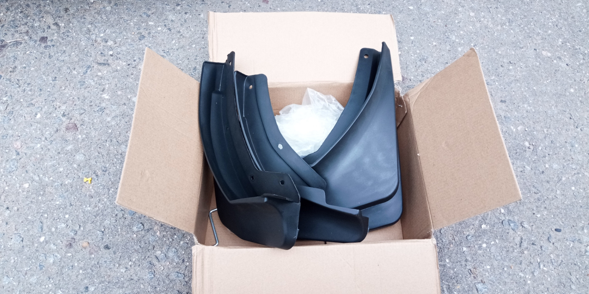

При покупке автомобиля в салоне мне дилер пытался продать брызговики за 10000 р. На что я сказал нет спасибо. На просторах нашего любимого АлиЭкспресс нашел комплект брызговиков за 1400 р. Которые конечно же были заказаны.
Приехали брызговики за 1.5 недели. Изготовлены из хорошего пластика. Единственное чего на них нет так это надписи karog как на оригинале.

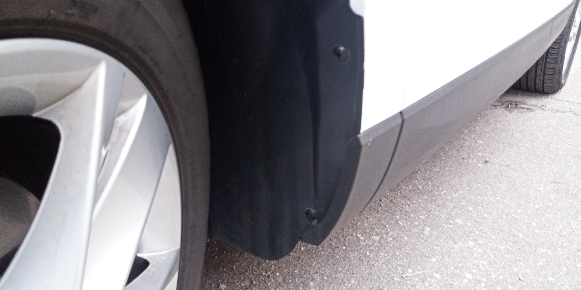

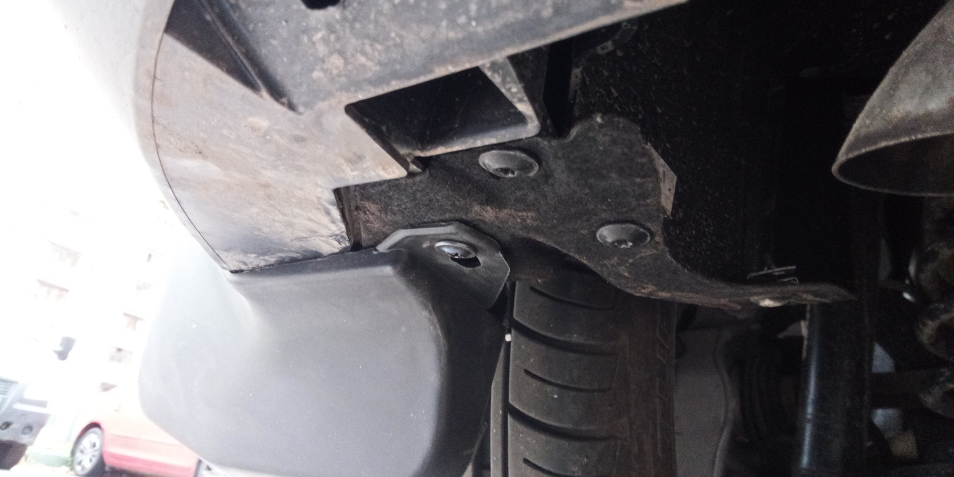

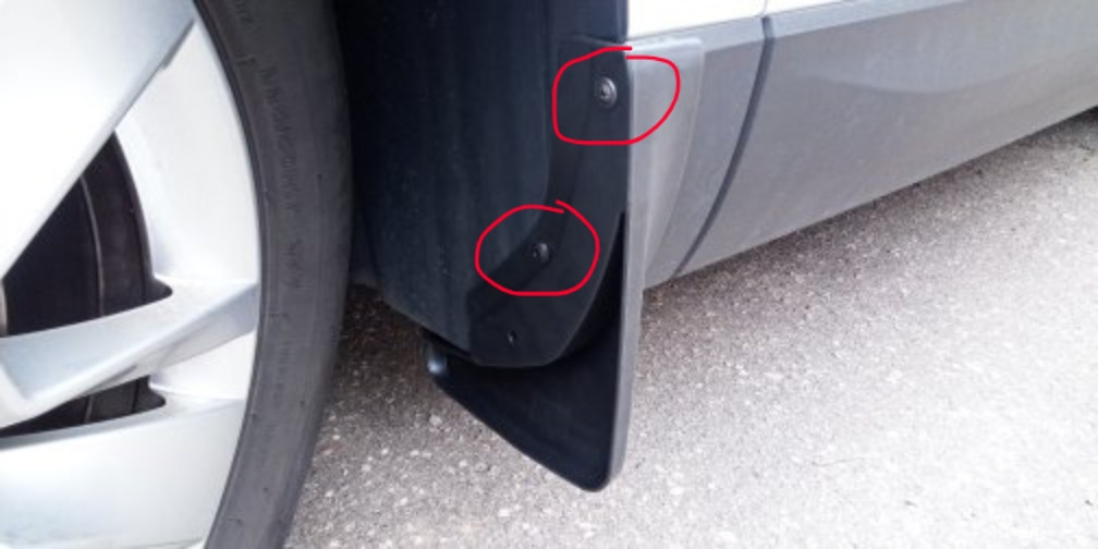

Установка заняла 20 мин. Поворачивается колесо. Откручивания штатный саморез.
Снизу крепиться на штатный саморез под торекс, а сверху на саморез в молдинг. Саморезы шли в комплекте с брызговиками.

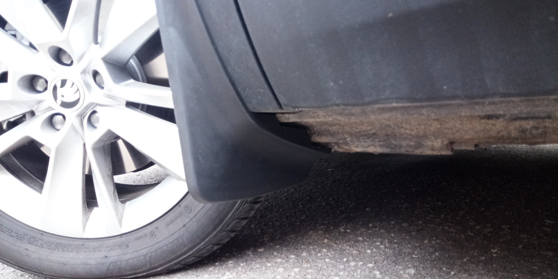

Установились как родные. Даже в идеале подошли ступеньки на днище.

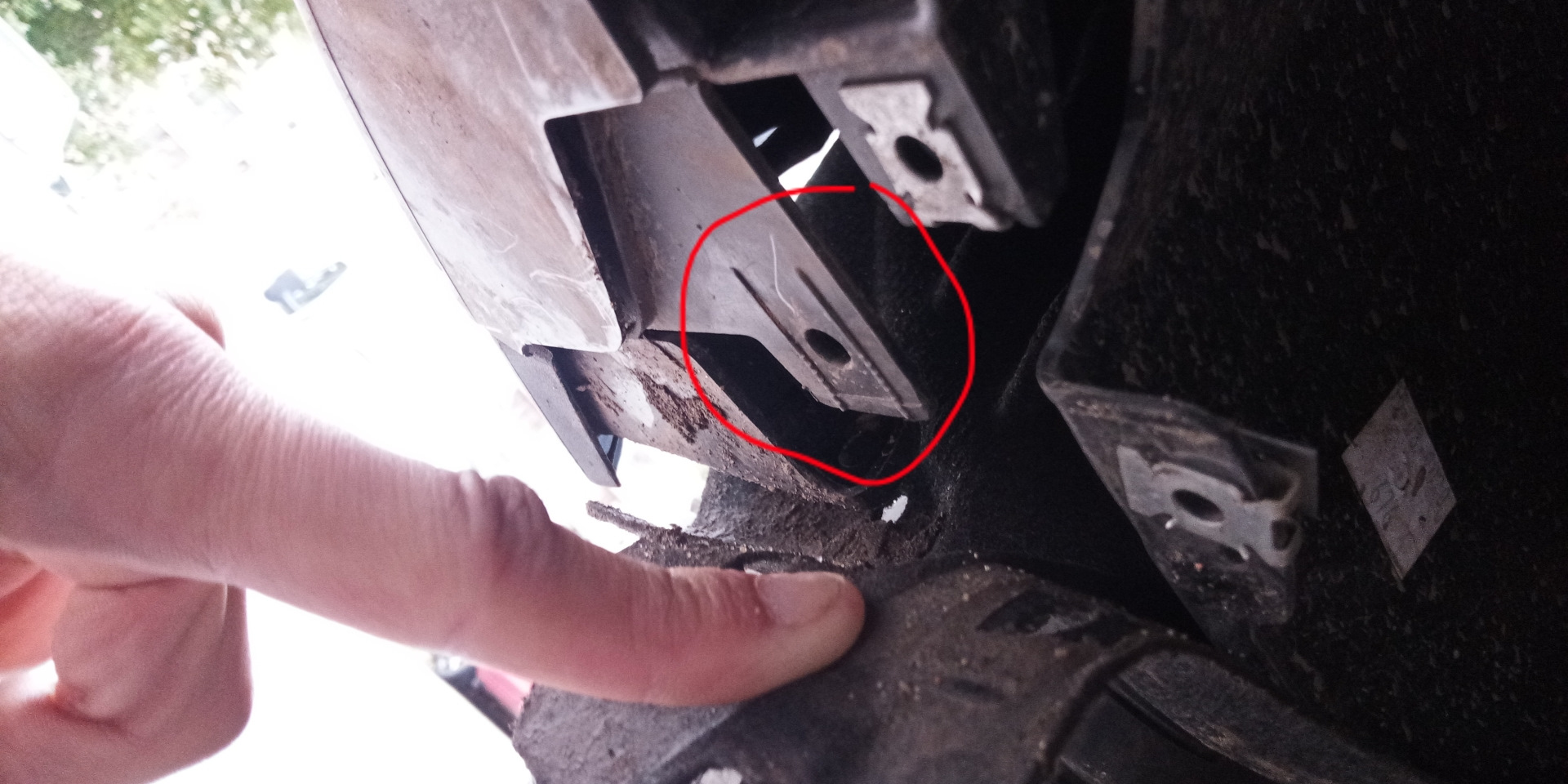

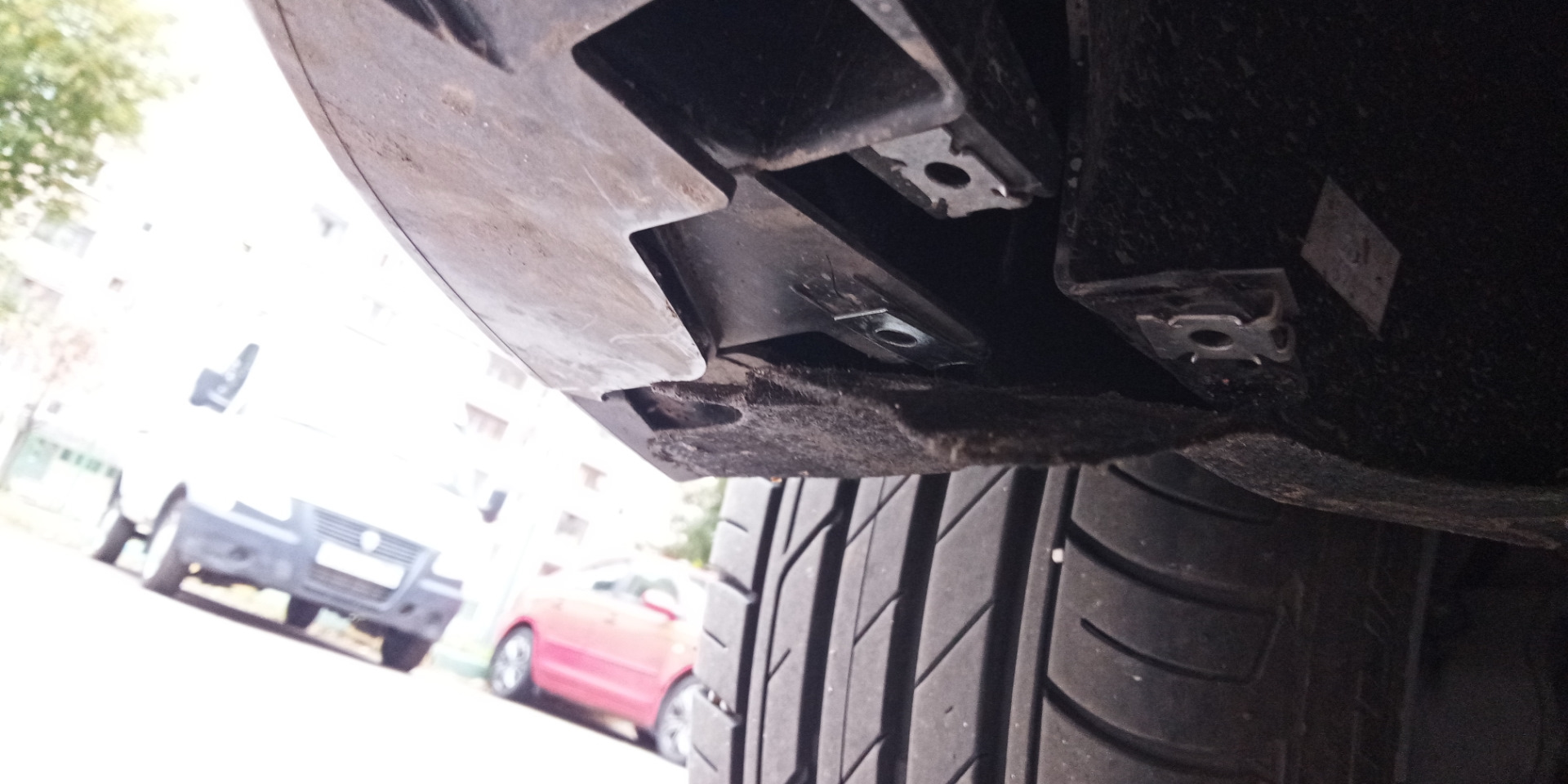

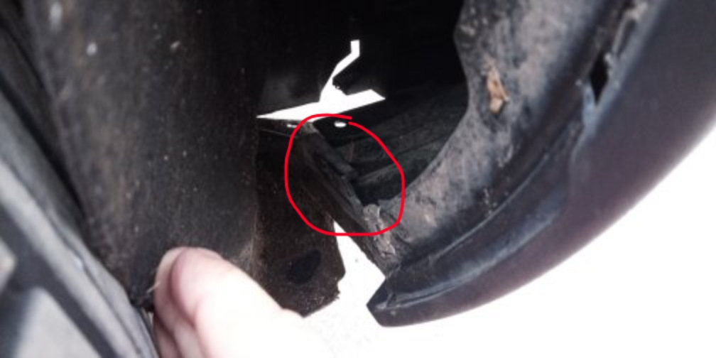

С задними пришлось не много повозиться так как завод не комплектует штатными скобками крепление брызговиков.
Под подкрылками тоже самое.

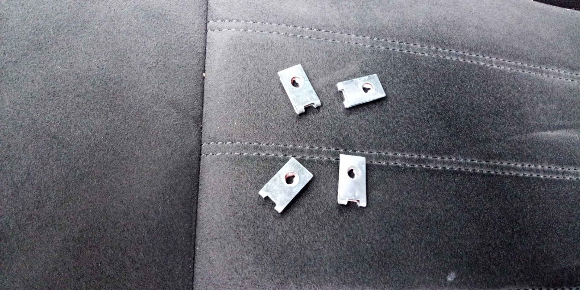

Пришлось съездить в ближайший магазин автозапчастей и купить скобки за 20 р. Скорее всего заводские брызговики наверняка комплектуются ими.
Скобки были благополучно установлены на своё место.
После чего на них были закреплены брызговики.

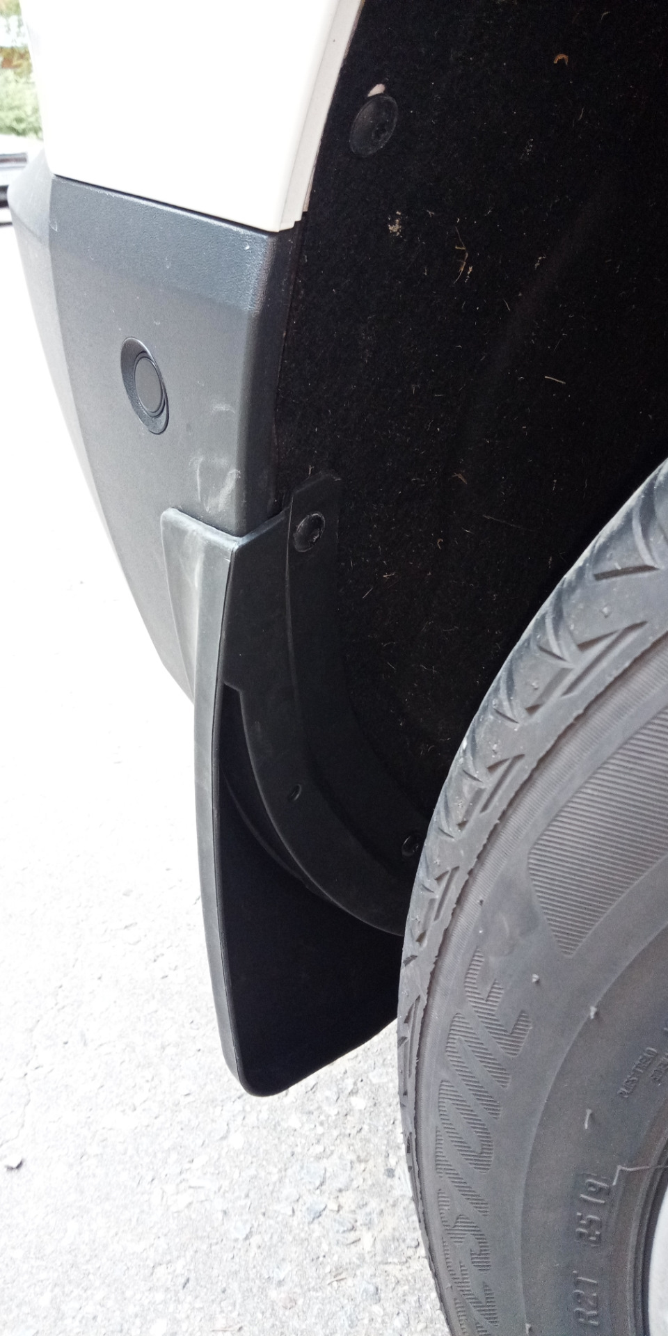

Сверху также были закреплены на штатные саморезы.

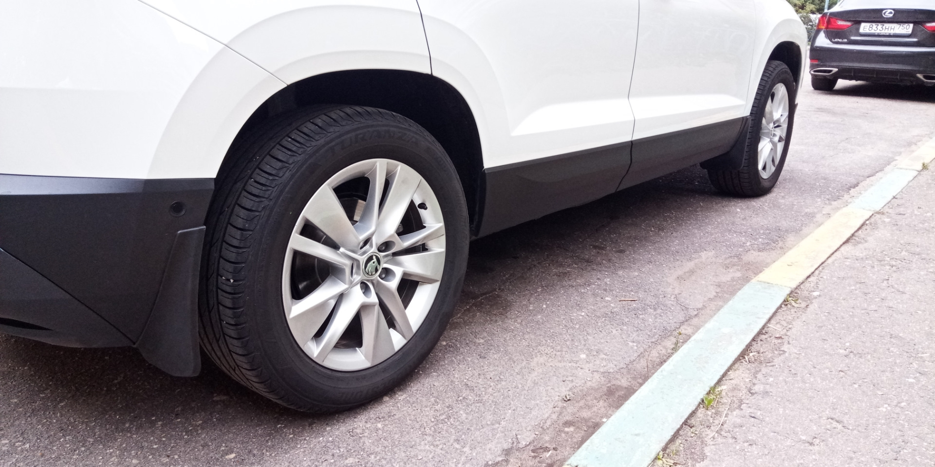

Окончательный вариант.
На бампер и крыло по зазорам установились идеально.

Оригинальные передние брызговики еще дополнительно крепятся металлической скобой к ребру на днище.
Возможно не спорю. В руках не держал.
