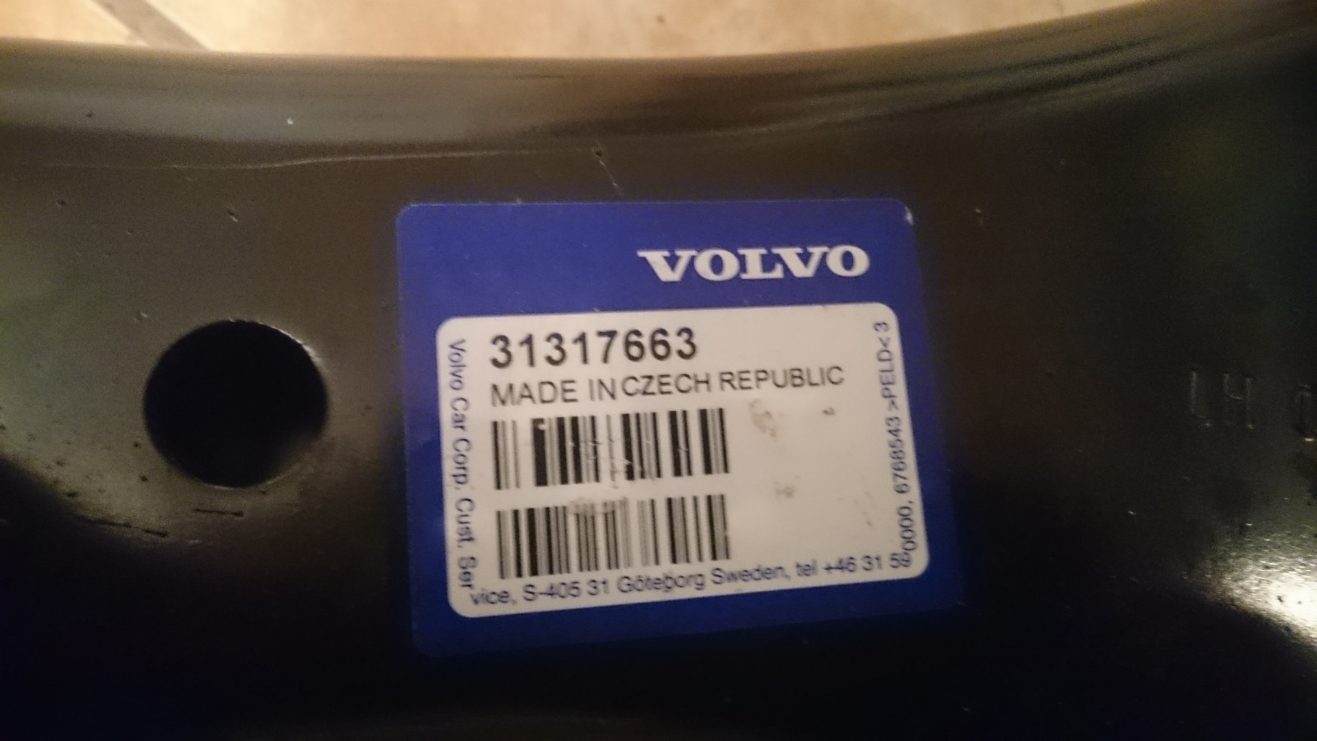

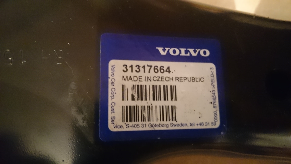

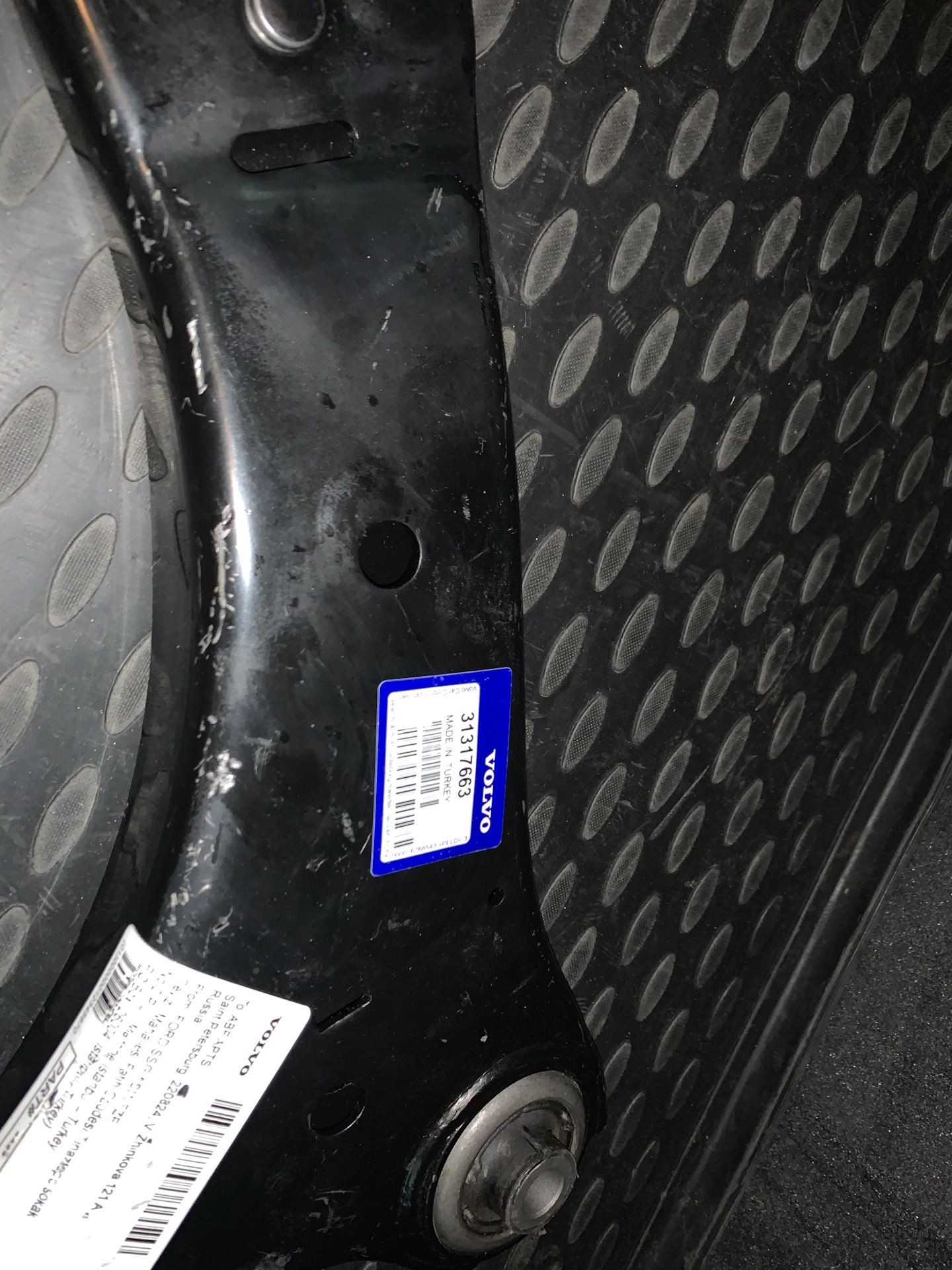

Уважаемые вольвоводы столкнулся с такой проблемой:

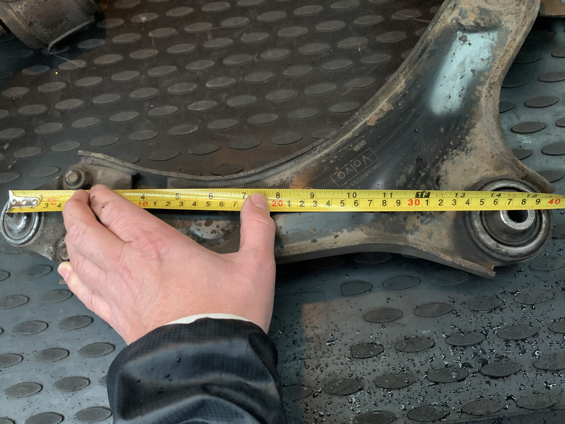

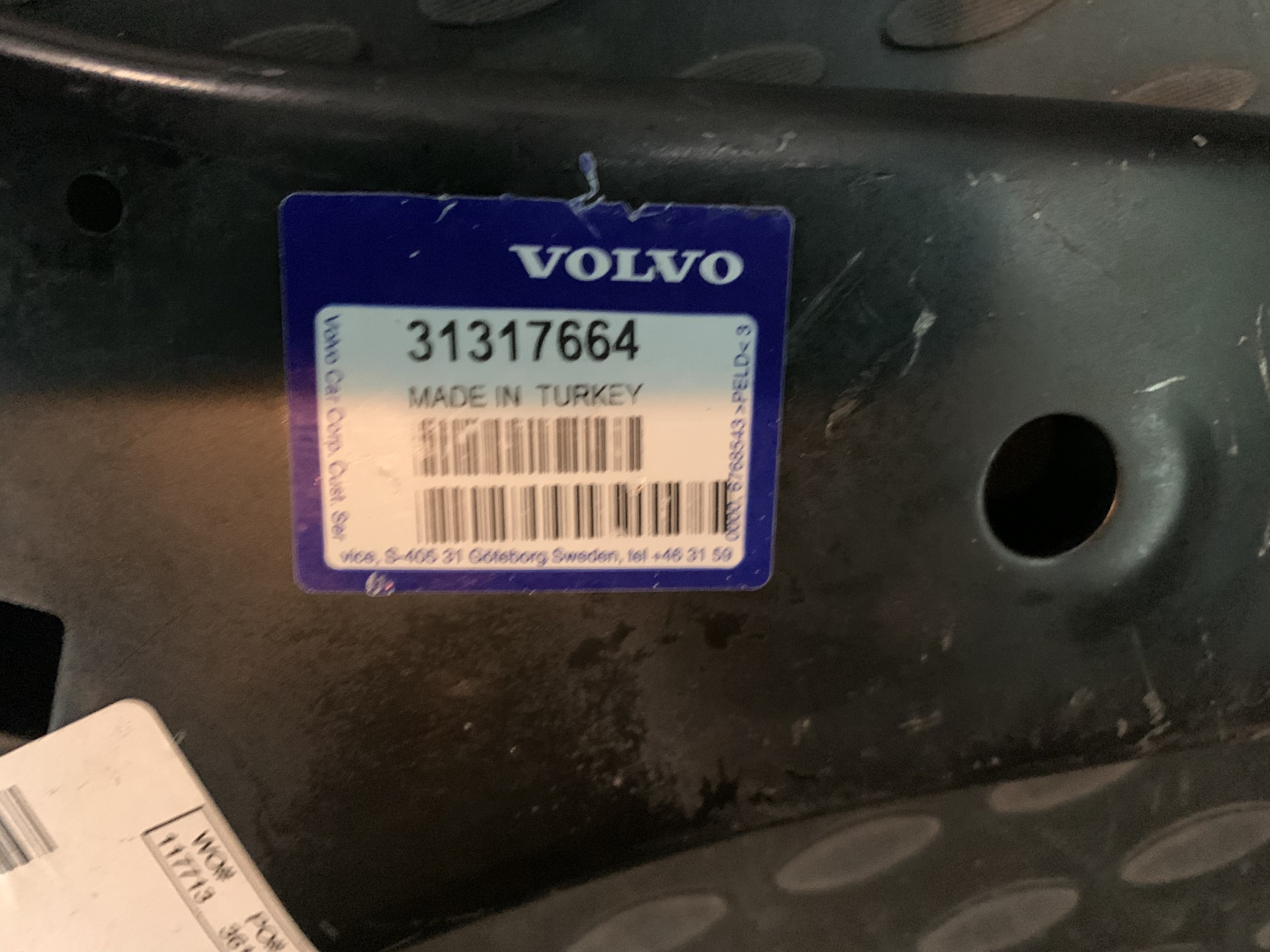

Решил заменить передние рычаги в сборе, пробег автомобиля перевалил за 280 000км. на родных передних рычагах, пару лет назад менял покругу шаровые и сайлентблоки передних рычагов, купил 31317664 и 31317663 . Установили, стали делать развал- схождение. Мастер выносит вердикт- новые рычаги длиннее стоявших(стояли родные с 2008г.) Длиннее на 1,5 см. от оси шаровой до оси переднего сайлентблока рычага.Сам измерял на старых 37,5 на "турецком"оригинале 39. Новые рычаги производства Турция, ну видно что оригинальные и в сервисе ни у кого не возникло ощущения неподлинности, позвонил продавцу: у нас вся партия турецкая и перемеряли рычаги на складе, да действительно на 1,5 см длиннее моих старых, снятых с авто. Продавец предложил привезти их обратно, вернут деньги или в течении года гарантия на возврат, типа они продали 6 комплектов и я первый у кого возникла такая проблема.В итоге схождение сделали, а развал не смогли довести в "допуск". На внешний вид не определишь, что передние колёса чуть выпирают относительно задних на ходу тоже всё отлично. Подскажите, Вида показывает на мой автомобиль два номера по передним рычагам:31277345(31317663) и 31277346(31317664), может быть они разные или кривые руки мастера

У меня сейчас гвоздь в голове, что у оригинала чешского расстояние от оси шаровой до оси переднего сайлентблока будет как у моего стока- 37,5. У тех, которые я поставил 39. Мне несколько человек с драйва обещали померить свои рычаги. А так в принципе, если бы мне в сервисе не сказали про это, я бы и не заметил. На данный момент подвеска стала « упруже», приятные ощущения новой. По поводу амортизаторов- до замены рычагов в круг поставил подвеску полис, ошущения не однозначные, машина стала таким попрыгунчиком, ну это моё личное мнение)

Возможно, вам достались рычаги от редкой редкости в наших краях — полноприводного сарая V70. Они такие же по конструкции, но имеют другие номера и, вероятно, иные по длине, так как V70 сидит ниже. Меня смущает маркировка — чего они делали в Питере. Ну и внешний вид, конечно.
на V70 кулак стоит такой же как на С80 и С60
и шар там под резьбу
да, верно! Но что ж тогда за рычаги достались автору?
Обычные
есть ощущение, что это брак какой- то по складам валявшийся
И странно что вам не продали, хотя есть в наличии
сказали, что все раскупили не далее, как сегодня в 10 утра

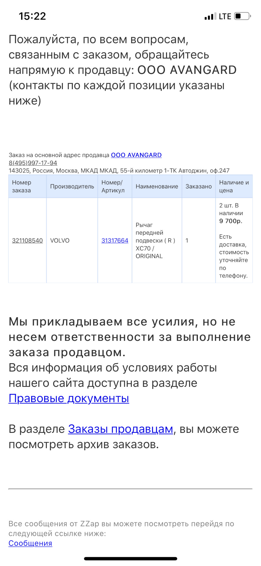

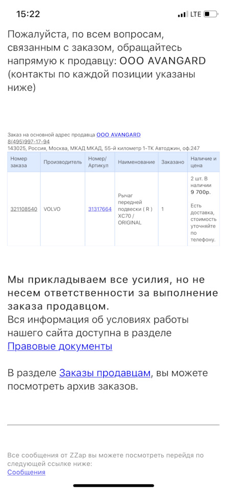

Да, измерили все комплекты, которые у нас есть. Все по 39 с копейками см.
Варианта 2 : что то с партией рычагов, что маловероятно потому что их было продано с этой партии за 3 месяца 6 комплектов, и впервые с такой ситуацией столкнулись.
2- у вас в машине что то менялось…
Решения тоже 2 -с заказ нарядом и актом дефектовки привозите рычаги на возврат. Или попробуйте в процессе эксплуатации посмотреть как отражается на автомобили данная особенность. И в течении года, в случае брака можете вернуть их. По тем же документам (заказ наряд 2 шт и акт дефектовки)
Это ответ Авангарда,
Честно говоря рычаги выглядят как-то странно и сильно обшарпано…
Ставил на 08г. 31317663 и 31317664, развал в норме.
именно его. Сильно развал не в допуске-то? Авангард сегодня мне эти же рычаги не продал, кстати😀 А передние колеса вообще выпирают относительно задних, ибо на этой чудо-машине задняя колея сильно уже передней. Кстати, смена номера -это засада, так как у меня отбыла шаровая на левом рычаге, а правый — живее всех живых.

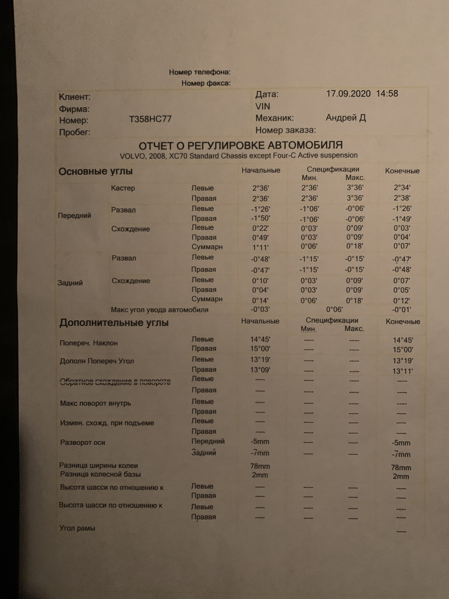

Мастер сказал, что схождение в допуске, а развал, несколько градусов нет, ноякобы не критично( сам себя успокаиваю)
Вечером выложу результаты сход развала.

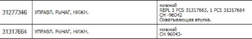

рычагов старого образца в поодаже давно нет. При переходе на новый образец 31317663(64) Vida требует замены обоих рычагов. Развал у всех XC70 обычно не в допуске — надо дергать подрамник, чтобы вернуть в норму.
31277345 Вы этот номер старого образца имели ввиду.
Так я пару и менял

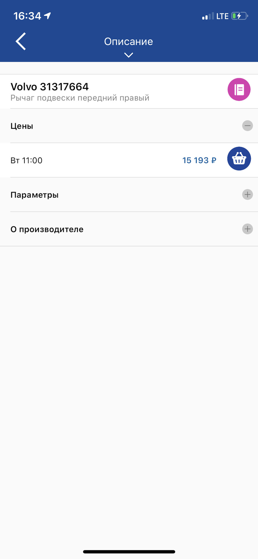

Вот какой номер по моему вину выдаёт экзист, он же 😳
YV1BZ713691054584
Помогите с номером шасси)
Типа 54584 номер шасси получается

Тоже вчера заказывал. 31317663 и 64 это для xc70 начиная с шасси с номером 96000 вроде насколько помню.
Проверьте номер шасси в вин коде
так и есть, только с номером шасси небольшая поправка

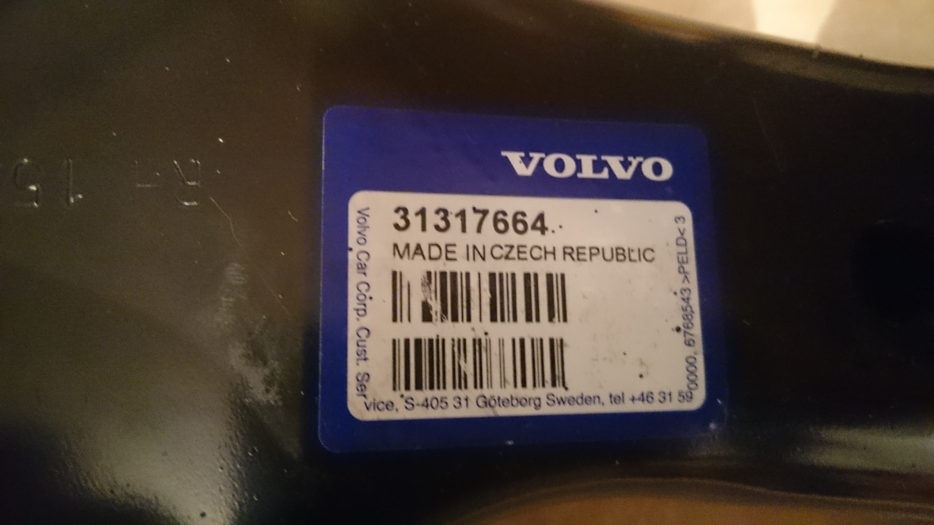

так это Вы их купили. Они у них дешеале, чем везде были, кстати. Оригинал вроде Чехия должны быть, но не факт.
Они у них до сих пор есть, только производство турция, может в этом проблема, в производителе. Везде где есть фото — производитель чешская республика
