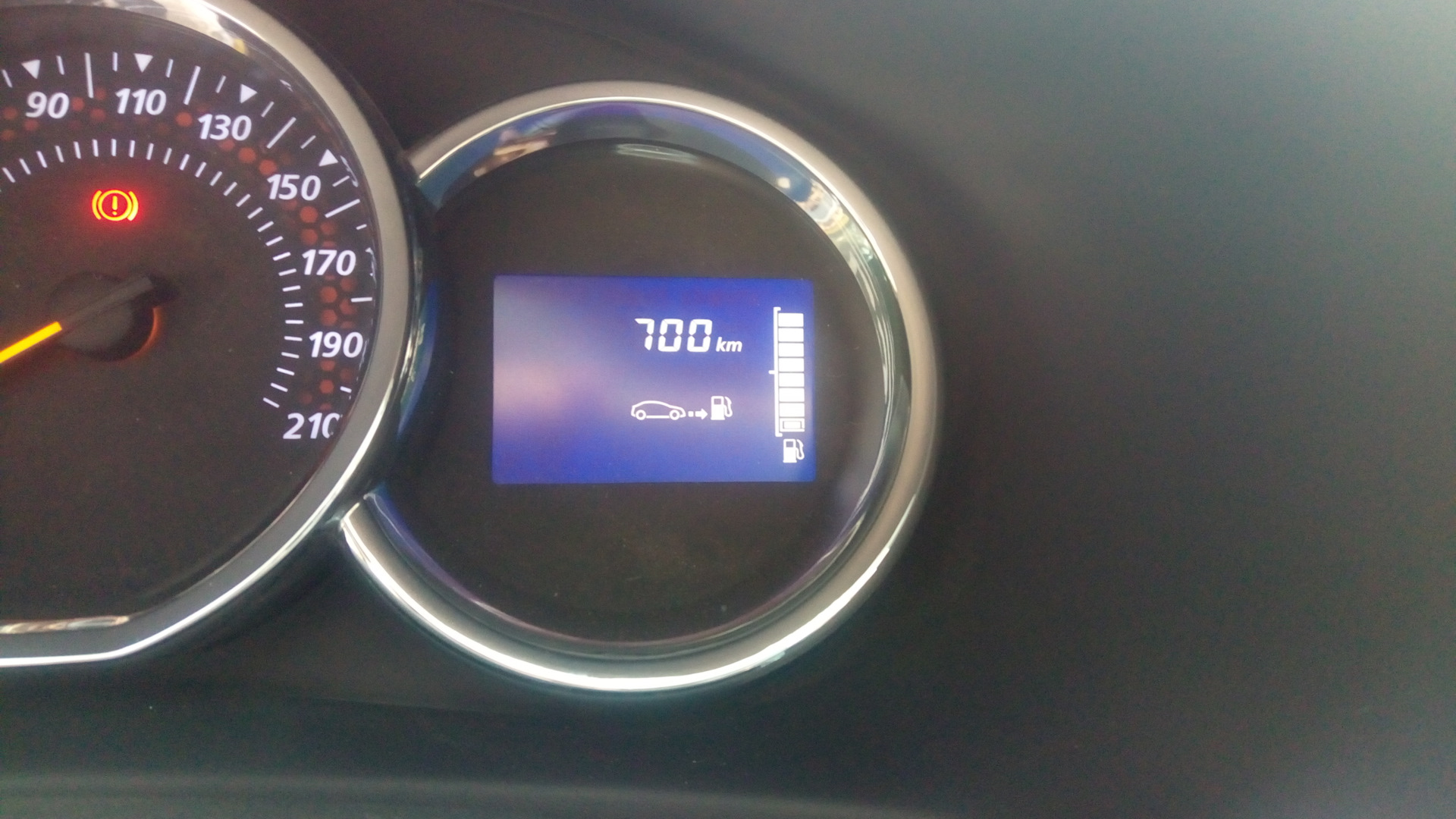

Показания на приборке перед контрольной заправкой
Заправку проводил на заглушенной машине с выраженным из замка ключом.
Теперь наблюдение.
После того как БК глюкнул, а это именно он а не ДУТ, у меня показывало наличие 29 литров топлива (6 делений). Дозаправил я 26 литров. Т.е в баке 55 литров.
Проехав 182 км показания изменились. Стало показывать 22 литра (3,5 деления). Т.е по логике БК расход составил 7 л или 3,84 л/100 км.
После прохождения еще 182 км БК показывал остаток 13 л (2,5 деления). Т.е расход уже 9 л или 4,94л/100 км.
Мне конечно лестно иметь такой расход ( а владельцам дизелей грустно:) ). Но это лажа.
После заправки 10 литров сига показала, что в баке 41 литр, значит, пройдя 2×182=364 км, я сжег 14 литров. Это значит, что расход был 3,84 л/100 км. Опять ерунда.
По среднему расходу показывает 6,4 л/100 км.
Вывод.
Во время глюка уровня топлива, БК неверно выдаёт наличие и расход бензина. Посмотрим, что теперь выдаст, после того как показания восстановились!
ПРОВЕРЕНО
После заправки и нормализации показаний проехал 182 км- БК уже показал, что использовано 14 литров, т.е расход 7,7 л/100 км. А это соответствует действительности. Так что теперь все ОК!
Всем удачи и хорошего настроения!
P.S. Не заправляйтесь с включённым зажиганием и даже с ключом в замке, и не переливайте топливо в бак!

Вчера заправился до полного бака (степвей), машина была заглушена. При повороте ключа показал полный бак и запас хода 700 км. За день наездил около 100 км, а на приборке так и показывало полный бак и 700 км. Думал, что делать. К вечеру неожиданно чуть снизилось, показало запас хода 690 км. Если так и будет показывать, тоже попробую заправить литров пять.
Я до отстрела никогда не заправляю. Всегда по сиге вычисляю сколько залить чтобы был полный бак 50 л. Так вот, показания уровня по БК начинают уменьшаться, когда проеду 70…80 км. Это связано с тем, что так откалибрована шкала. 8 кубиков это 44 литра. Вот когда становится в баке меньше 44 литров, тогда и кубик начинает таять. При этом сига показывает уменьшение топлива. Так что, возможно, у Вас все ОК.
