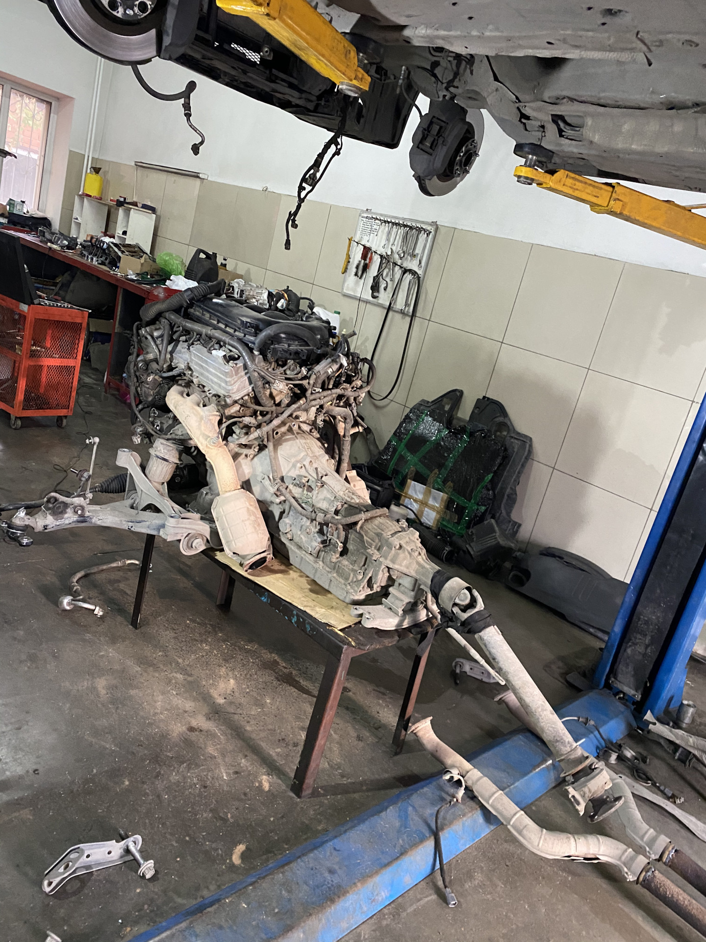

Начнем с того что всегда в моей голове есть мысли сделать всё и вроде самым дешевым, и самым эффективным! А точнее минимум затрат-максимум эффекта!
Начнём с того что много форумов и статей про переделки с 3л (3gr fse) на 3.5 (2gr fse)
Многие боялись т.к. рейка типа с праворульными мозгами не будет дружить и всему подобному.
Но есть несколько приятелей с совместных групп сделали то что я посчитал привлекательным!
Всё расписывать не буду, так как много нервов ушло)
Все фишки совпадали по разъемам, но дело в распиновках фишках и в этом весь прикольчик)
Затем разница
-в подаче топлива, т.к на 2gr fse 12 форсунок, и хочется чтоб все работало почти как по заводу
— силовой провод на предохранители(на прульке этот блок ближе, пришлось со старой косы ее выдергивать
— блок абс на 3.5 другой блок
— мозги соответственно
За одно вырезал все катализаторы, так как гры не любят этой всей пыли
Всю историю рассказывать не буду
Все собрали поставили на свою коробку 960
Хотел радиатор дополнительный поставить миновав теплообменник стоковый вот ссылка на установку https://www.drive2.ru/l/528814241621213367/
Но наверно потом этим займусь!
Затем нужен электрик!
В моем случае были некоторые проблемы с корректной работой двигателя и кпп вот тут он и нужен, так как праворульный мозг с другой распиновкой, перепиновали, сняли ограничитель, прошили под евро2 и залили прошивку по веселей. Месяц без машины, но вроде результатом доволен, еще не понял))
Всё не расписал, так как это муторно, всем хороших специалистов и лучше к ним не попадать)

А960-ю не разорвёт? Она и для 3гр на передел…
У моего друга стоит без доп радиатора 15000км и он ее жарит че ей будет?))
15000км… Для более менее частых поездок — месяцев 6-8. Такой себе срок службы… 960-я рассчитана до 300нм, у 2gr-fse — 377нм. Не зря у а760е, которая держит момент 2gr, корпус коробки ощутимо больше.

960тая слабая коробка, даже на 3х литровые когда дохнет 960тая ставят 760тую или 761вую не помню точно
Нормальная коробка, ставишь радик, с заменой масла и всё отлично ходит
Так у этой коробки и так охлаждение идет от мотора, антифриз мотора… уже вне нао ничего там мудрить. Теплообменник же стоит

Подрамник задний всборе, тк редуктор от 3.5 на 3.0 не встанет
А никто и не собирается это туда ставить)
Nordman69
Об этом и речь, эластичку на кардане никто не отменял ))

Это Ваше дело, ставить, что должно быть или нет… Просто какой смысл было ставить 3,5, если коробка не вытянет всей мощи 2гр фсе?! Примерно 20 процентов идёт потеря от возможной динамики
От куда такие цифры?)
От максимальных возможностей крутящего момента АКПП… А960 раскручивает максимум до 310-320… А которая должна стоять А760 вытягивает легко с запасом под 400…
Tim888kz
На сезон думаю хватит ему 😂 а дальше пойдет А760Е и за ней кардан, редуктор, привода и тд
760 встаёт без переделок же🤔
Тут же речь про полноценный свап на 3,5 идет ) а там для полноты без редкутора на 8,5 не обойтись
Вот именно что свап в данном случае не полноценный. Человек воткнул мотор на коробку от 3.0. Сейчас просто надо взять коробку со 180 Крауна а760е именно которая ставилась на 2.5 и 3.0 она по крепче будет.

Коробку 960 оставил? Редуктор, кардан?
Да всё родное
Валит лучше?
Да по интерей!
