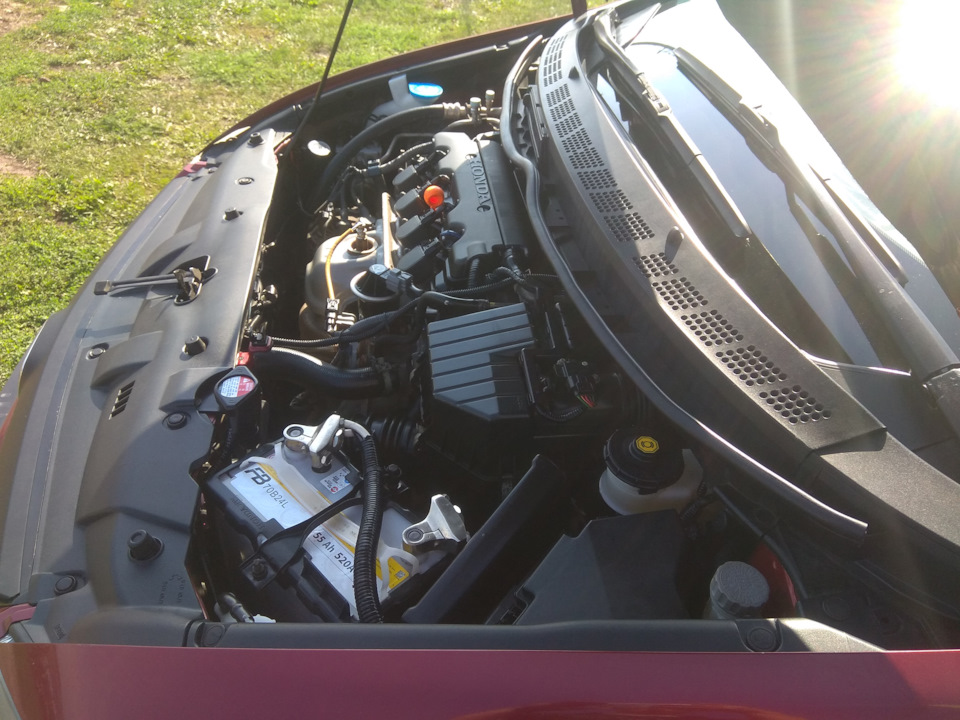

Штатный АКБ служит уже 12й год, никаких проблем не доставлял, но уже даёт о себе знать, недавно спонтанно сел. Что интересно, после зарядки работает как новый, но уже как то нет уверенности, что не подведёт в нужный момент, скорее всего у него уже просажена ёмкость. В общем пора менять. Штатная Furukawa Battery была ёмкостью 45 а\ч, габариты: длина: 238 мм, ширина 129 мм, высота (с токовыводами) 227 мм, полярность обратная. АКБ огонь, поэтому решил взять Furukawa, но другой модели — FB9000 70B24L, он один в один по габаритам, но при этом имеет ёмкость 55 а\ч, ток холодного запуска 520А. По дате выпуска оказался свежим, 29 июня 2020г. Дату можно посмотреть на коробке, а также на самом АКБ. Тут есть инфа по расшифровке кода даты выпуска на коробке akb.ru/kak-uznat-datu-vyp…a-akkumulyatora-furukawa/
У данного АКБ клеммы тонкие, поэтому если не менять клеммы, то нужно ставить специальные переходники, купил переходники Furukawa FB001 (стоит 170р.), подходят идеально, встают туго ничего не шатается, не отходит. Теперь заводится просто супер, с пол оборота, старый АКБ после зарядки крутит как новый, но у него емкость по ощущениям 15а\ч ))).
Внизу куча фоток.

Мне пришлось эту белую ручку на АКБ снять, у тебя смотрю из-за других клемм и отсутствия красной крышки на плюсовой клемме не мешает
я получается его придавил клеммой, не всегда такое расположение клемм, в идеале как щас на фото, то не мешает
