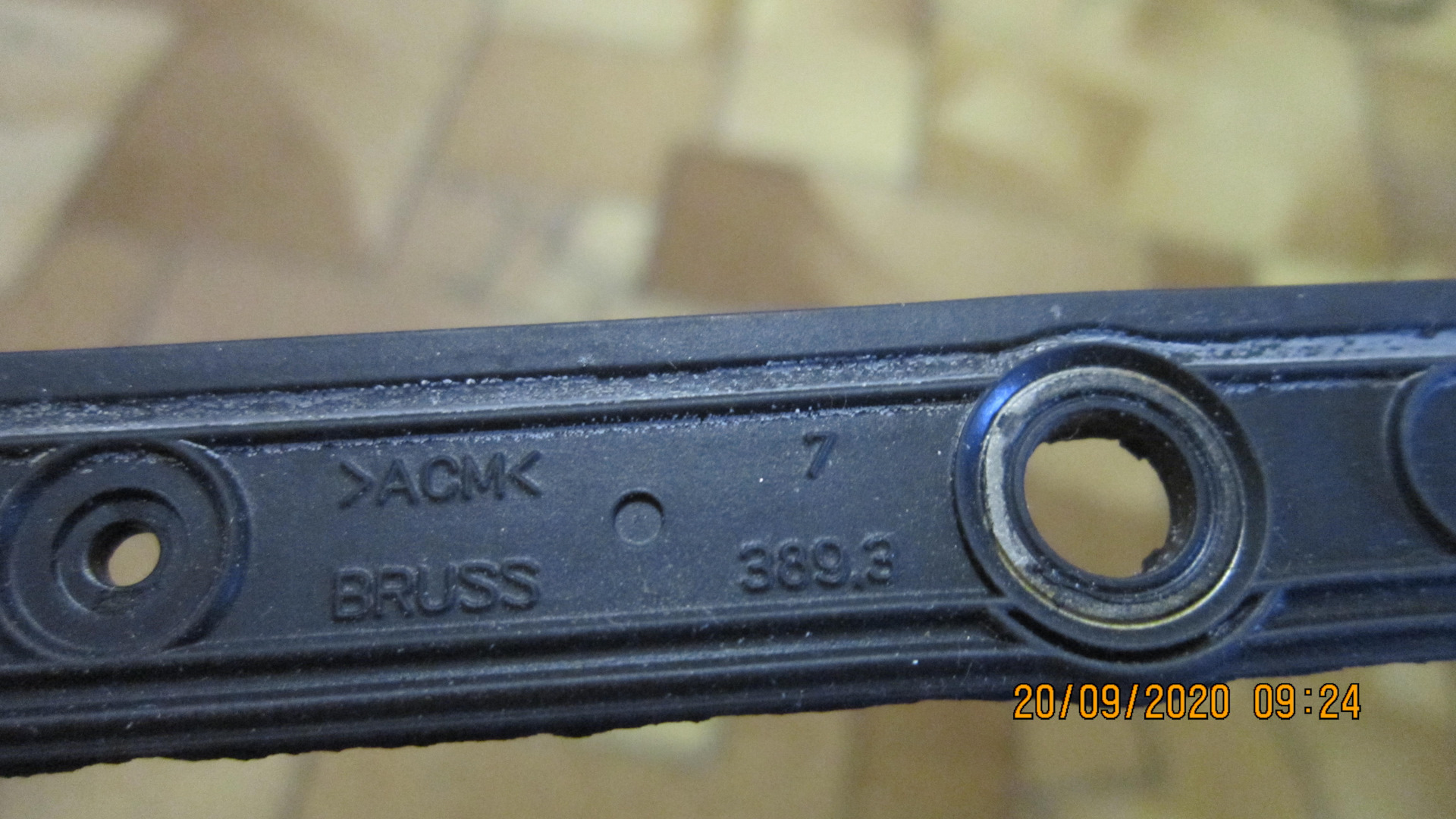

2. "На все оригинальные запчасти можно найти ОЕМ." Это тоже не так. Во-первых, нет ОЕМ запчастей на компоненты произведённые самим автопроизводителем. Во-вторых, поставщик Оригинальных запчастей может вообще не поставлять ОЕМ запчасти на рынок.
Например, Оригинальную прокладку поддона делает Bruss (www.bruss.de/en/), но такой ОЕМ прокладки нет.

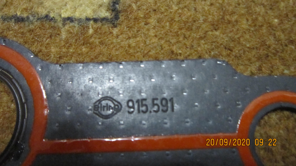

Прокладка головки блока цилиндров Elring 915.591 1 шт. 1 512,00р…Та гдеж ты был! За 1000 руб отдал бы!((

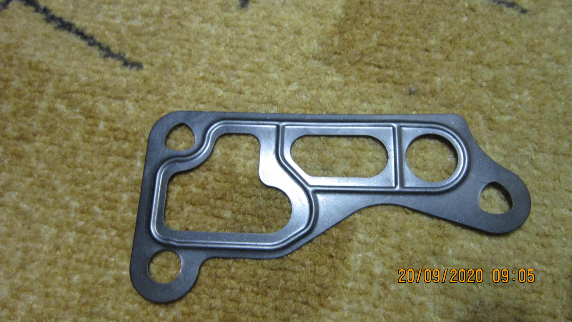

Прокладка кронштейна крепления масляного фильтра VAG 028 115 441 C 1 шт. 333,00р…Такая?
Да, один в один.

Прокладка масляного поддона двигателя VAG 044 103 609 D 1 шт. 2 371,00р…У меня Новая лежит! Если бы знал что будешь покупать отдал бы тебе за 1000 руб!
Кстати интересно, что родная прокладка (Genuine) иной формы: она чуть шире и внешнего буртика уплотнения нет. Уже выкинул, фото нет. Т.е. это уже ремонтная замена (OE). Аналог Elring 495.620 точно такой же конфигурации.

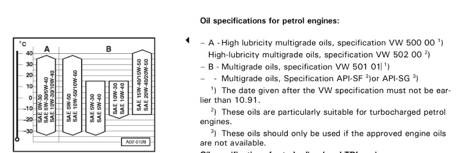

Масло не комильфо… АВТ не так "форсирован", чтобы пользовать 5- 30 вязкость.
Да и мануал подчеркивает — для ВАГ моторов вязкость требуется 10-50, о чём следует помнить, несмотря на то что ДВС только что с "капиталки". Ну да ладно, дискуссия не уместна, каждый решает сам… Удачи.

Если кто напишет, по какому параметру на наши движки идёт именно допуск 502.00 то можно продолжить разговор про масла. А так писать просто смысла нет. Удачи. И ещё, если спецов, которые создают масло той же Мобил спросить про вязкость, вас могут не понять. У них на масла идут другие определения.
Не очень понимаю Вашу позицию. По мануалу (см. выше) допуск моторного масла для бензиновых двигателей VW 502.00. Масло Mobil 1 FS x1 5W-40 соответствует данному допуску, о чём заявляет производитель. Какие ещё параметры надо обсуждать? Можно конкретнее? И по вязкости совершенно непонятный посыл, классификация по SAE принята в 1911 году и используется во всём мире, в том числе на Exxon/Mobil на глобальном рынке.
