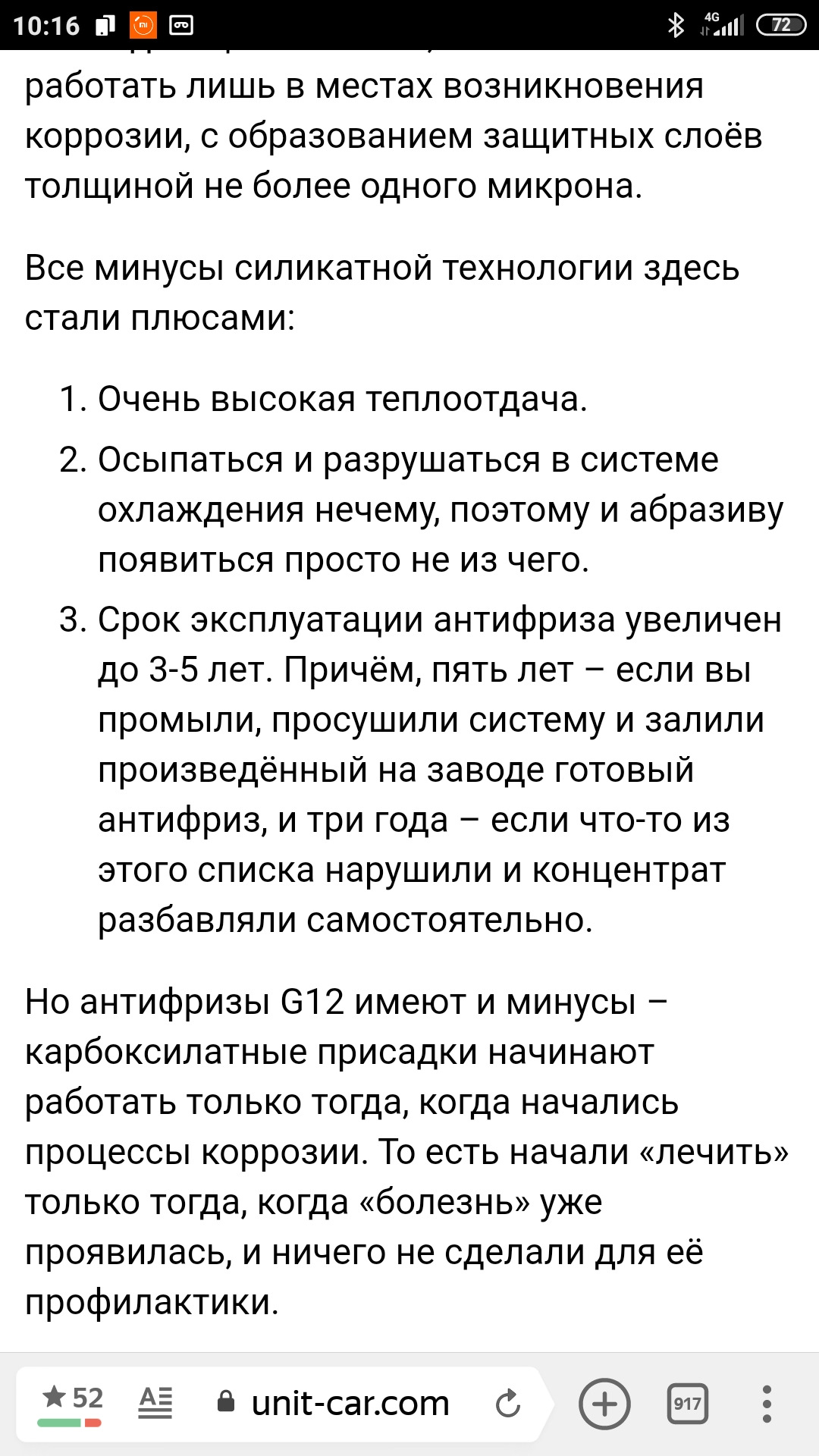

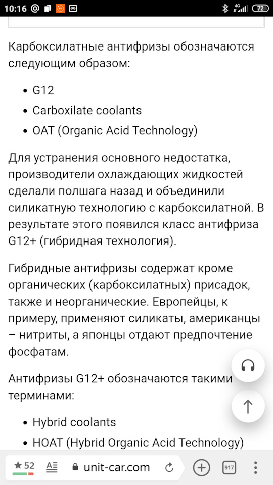

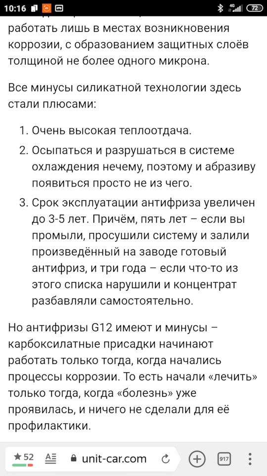

Я так думаю нам больше нужен G12+ чем простой без + фото ниже.

Так что G12+ это наша тема надо будет его пр купить себе для замены.
