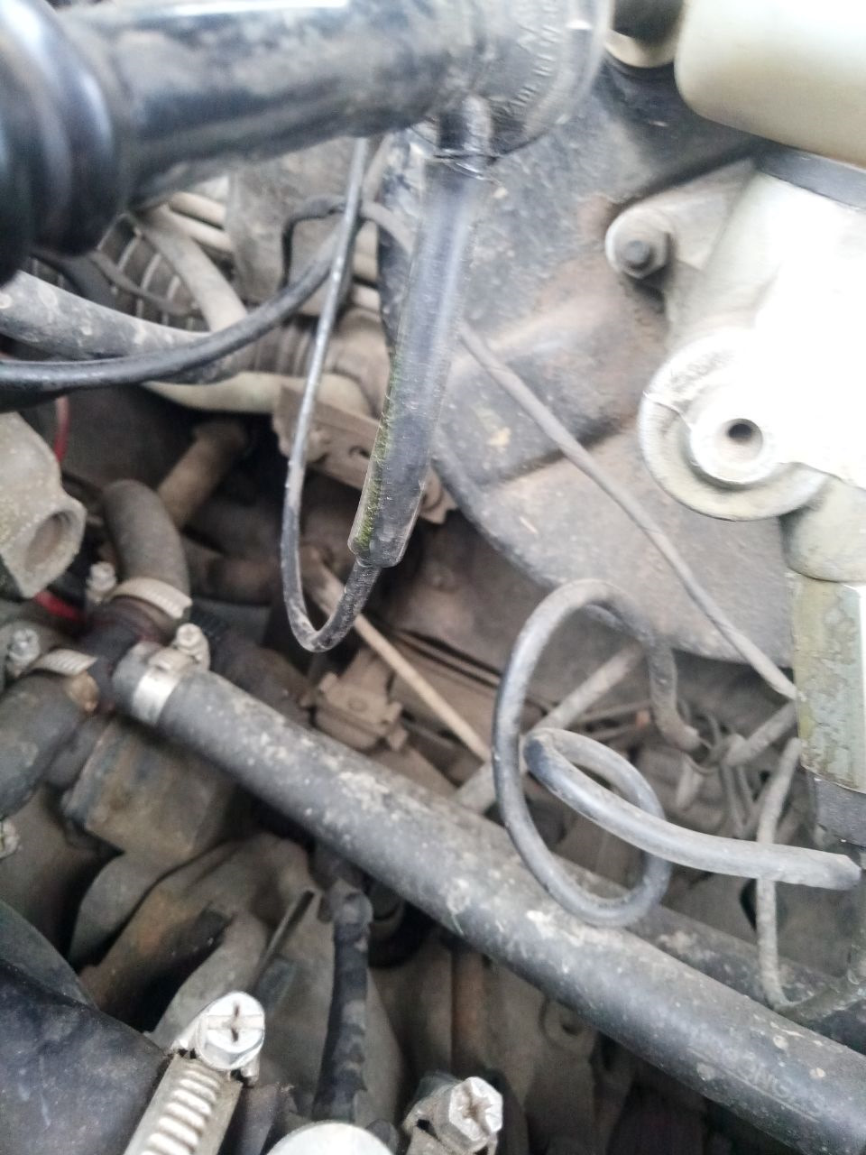

У меня такое было из-за подсоса воздуха, трубка, которая идет с вакуума на коллектор не была герметична, и от того все проблемы. Чуток газнул при старте двигателя-обороты возросли до прогревочных, и всё ок) Как оказалось, у меня на обратном клапане ( который на входе в вакуум стоит) сломался штуцер, оттуда был подсос воздуха и как результат-такая работа двигателя
Ну у меня такого дополнительного штуцера нет, но на входе в вакуум тот уголок пластиковый сегодня посадил на герметик ) буду ещё искать подсос воздуха )

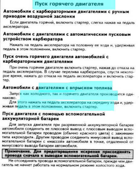

Интересно они пишут что заводить надо с нажатой педалью ! Интересно ) у меня давление было недавно относительно нормальное как мне сказали проверщики, я просто Цыфры не помню, но сказали что рдт не нравится им и я поставил пекаровский ) вот чуть позже как будет лишнее время и деньги поеду мерить опять, а то мой заговнячили манометр и надо купить новый и компресометр брать буду
