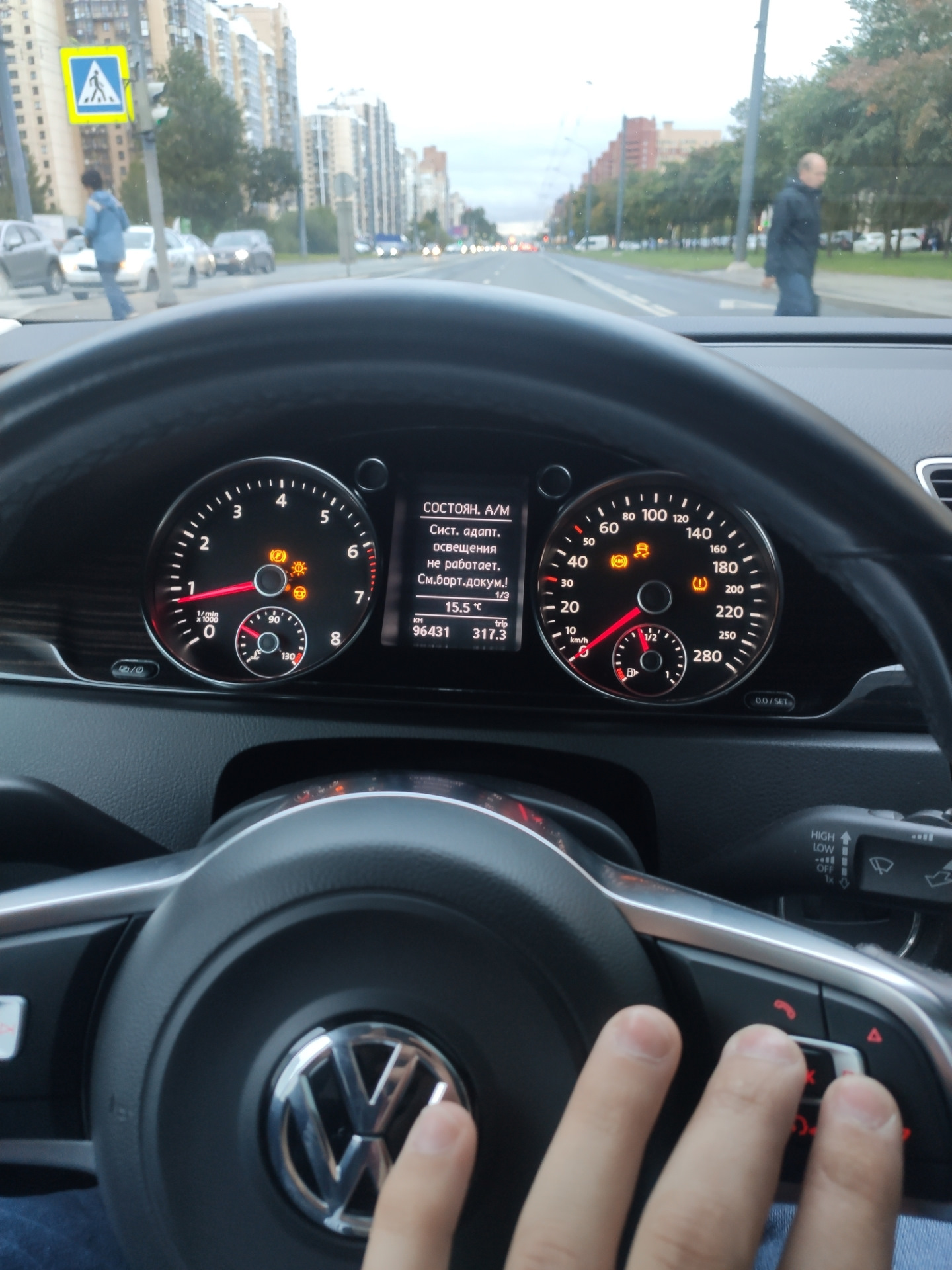

Небольшая неприятность, выезжаю со стоянки, проехал 10 метров, загорается на приборке неисправна антипробуксовочная система ASR.
Ну думаю ладно, по машине ни каких изменений, еду дальше ещё метров 50 и загорается все подряд, давление шин, руль, поворотный свет, короче я остановился.
Заглушил, завел, погасло все кроме давления шин, сохраняю настройки пишет ошибка, немного покатался все погасло…целый день проездил все нормально.

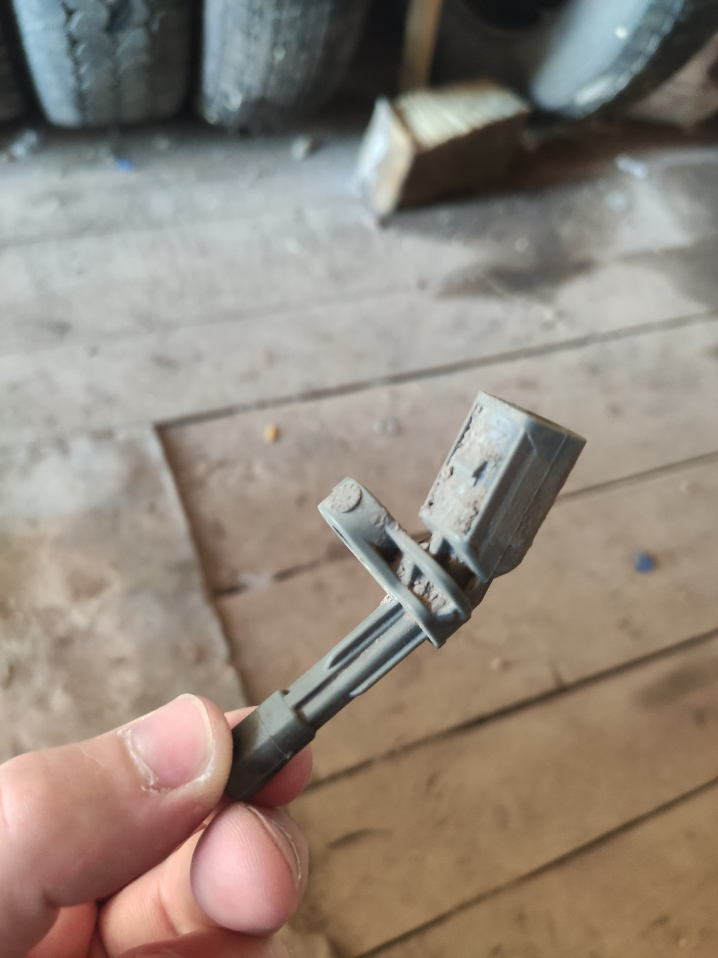

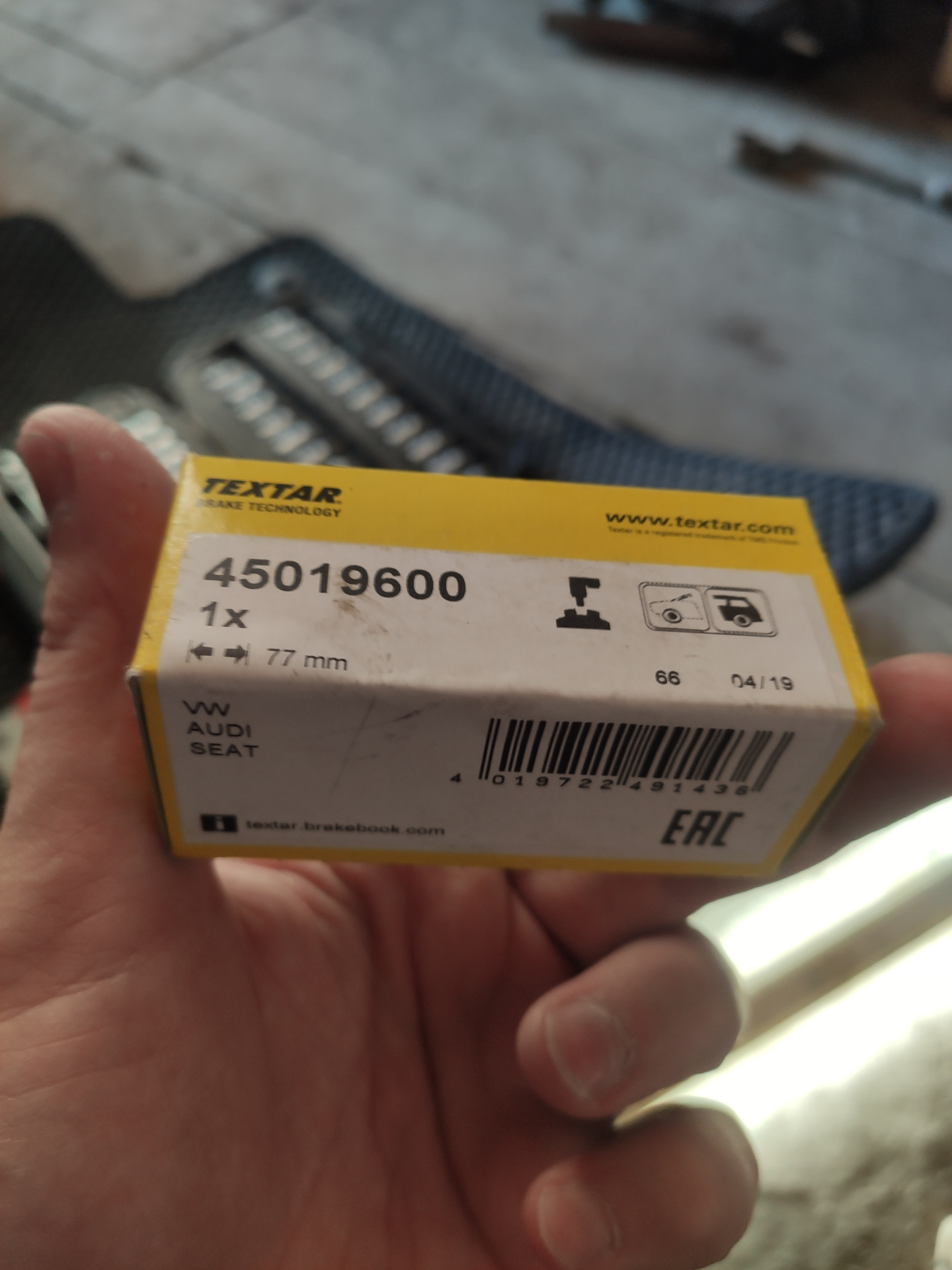

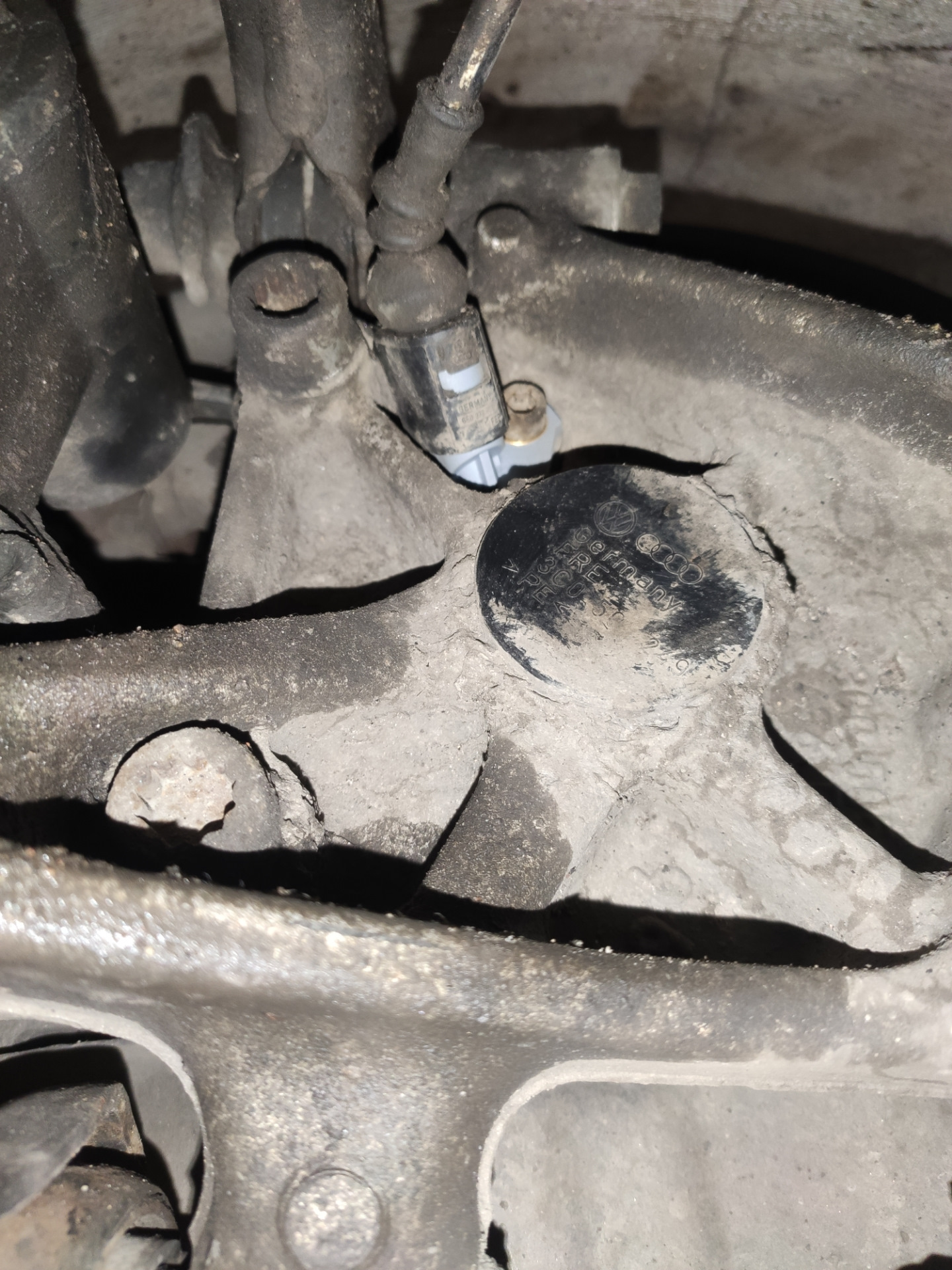

На следующий день тоже самое, взял Васю, читаю, жалуется на задний правый датчик частоты вращения, ошибка 03842, купил, кстати аналогов практически нет, взял TEXTAR из наличия, поставил, все нормально работает, короче кто попадет в такую ситуацию, ездить можно, по машине ни каких изменений, кроме ёлки на панели. Замена проста до безобразия, один болтик выкручиваем, вытаскиваем датчик на себя, немного качая, затем снимаем фишку и все обратно собираем.

А где именно провод оборвался не помнишь? Пытался сегодня снять этот датчик, болт открутил, а датчик достать так и не смог
