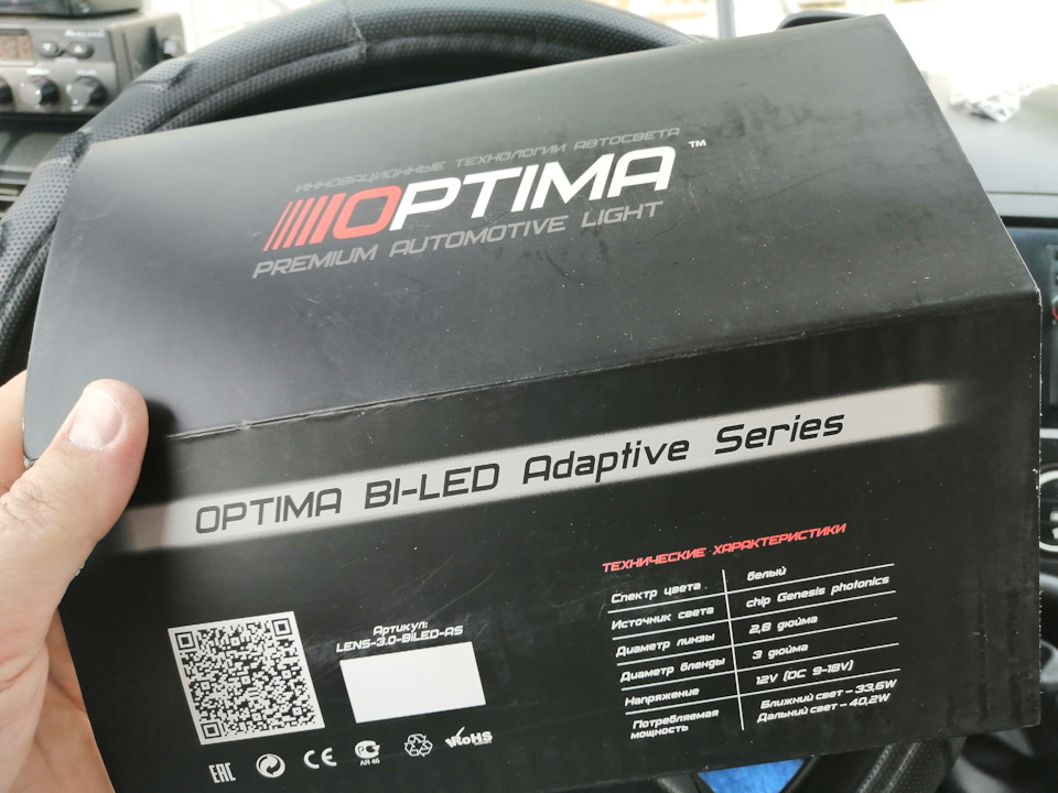

Почти пол года ожидания и вот она, долгожданная посылочка!

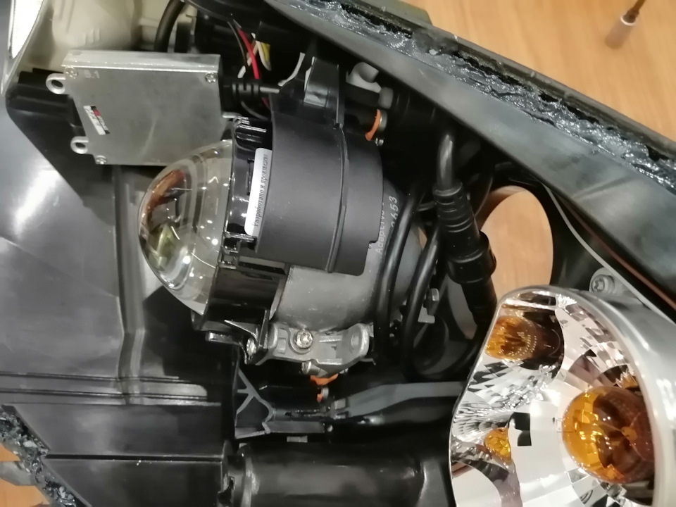

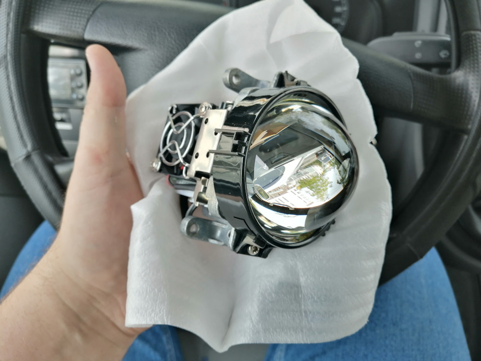

Очень легкие и компактные модули удивили своими характеристиками… Что ж пробный запуск
и, не откладывая в долгий ящик, стартуем крайнюю операцию на глаза

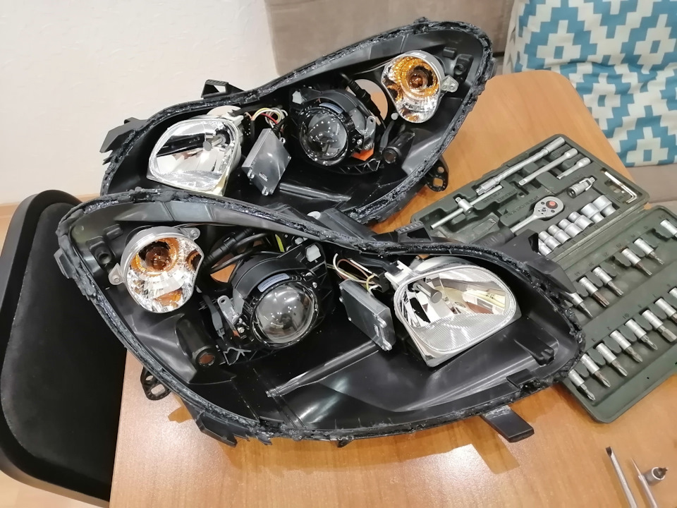

Процедура такая же, как и сотню раз до этого, так что все делаю уже с закрытыми глазами можно сказать, без коробок, духовок и прочего… просто фен, перчатки и широкая лопатка с небольшим набором отверток и запас герметика-ленты для фар :)
Для сравнения сделал фото… это сравнение ксенона и светодиодов — сами видите, габариты просто шикарные у диодных модулей!

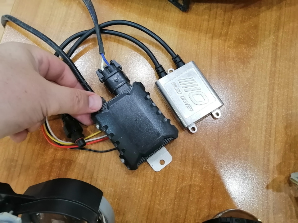

Удаление ксенона и внедрение диодов заняло примерно час неторопливой работы. Драйвер лег внутри — места там полно стало, т.к. модули меньше даже штатных, не говоря уже о ксеноне, никаких проводов снаружи, никаких доделок, никаких переделок, доработок, и прочего колхоза! Все по феншую как говорится :)

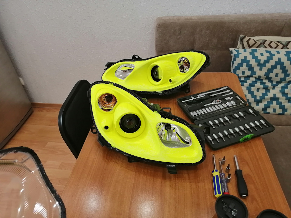

И если бы не перекраска рубашек — можно было бы сразу собрать, но "раз уж пошла такая пьянка"… 4 часа потрачено на снятие старого покрытия и нанесение нового…
В ночь оставил сушиться, а поутру — сборка

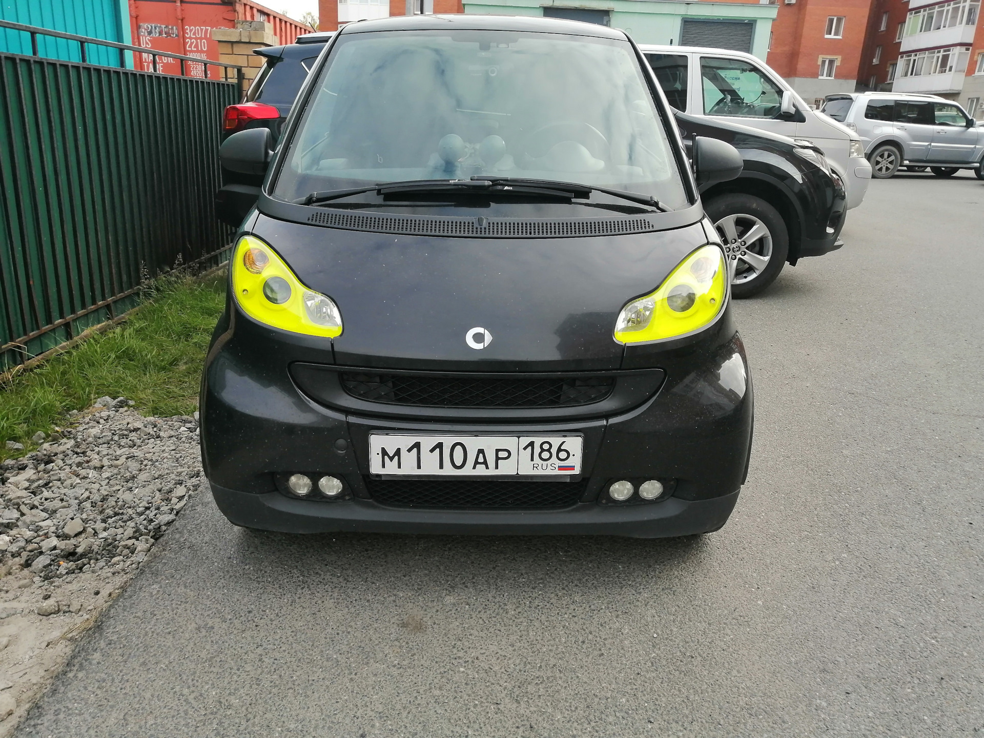

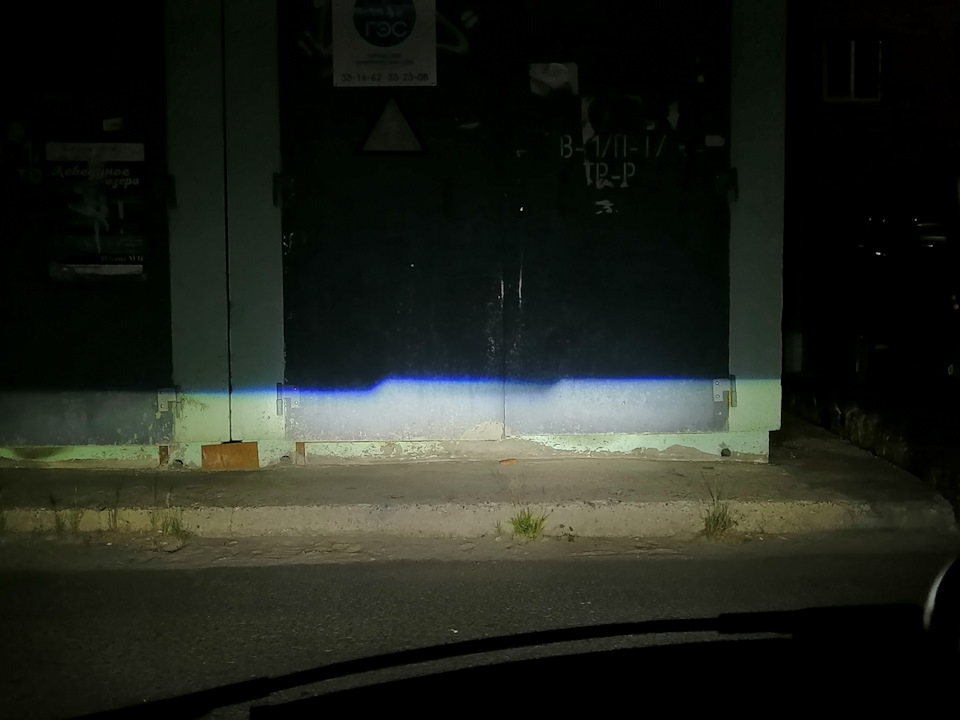

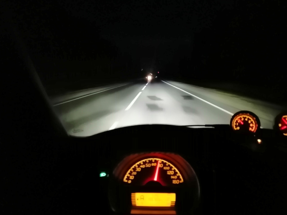

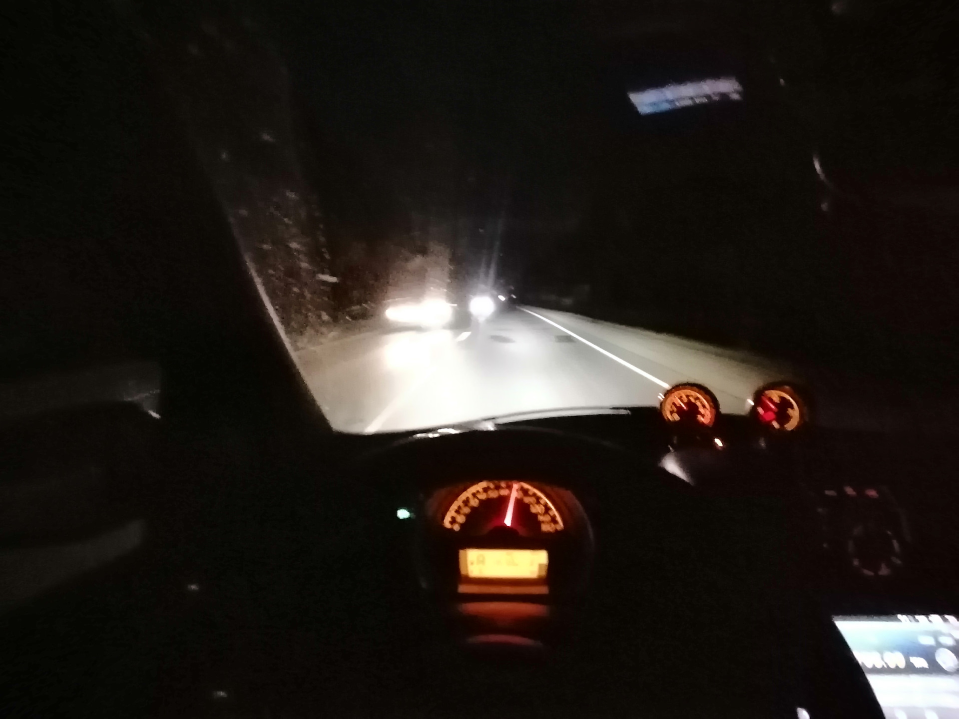

Уже в сумерках начал настраивать горизонт и схождение, а пока ковырялся — стемнело… Но в городе проверить крайне сложно, пришлось ехать за город, на трассу…
Что сказать… Я даже немного прослезился от счастья… Как же не хватало мне именно такого света все предыдущие десятилетия…

optimaopt.ru/OPR-03
Переходная рамка, это не та которая в посте но она подходит. Так же линзы можно покупать alteza GTR 2.8. Изготовитель рамок как в посте просит 3000р за свою поделку,

Жёлтые "лампасы" сдадут переделку.
А практично ли блоки прятать внутри? Не зря штатные всегда снаружи крепятся., выйдут из строя и опять разбирай!
Хомяк уже много лет желтоглазый, примелькался уж 😉 А на счёт блоков — как раз рубашки подкрашу, не страшно 👍
