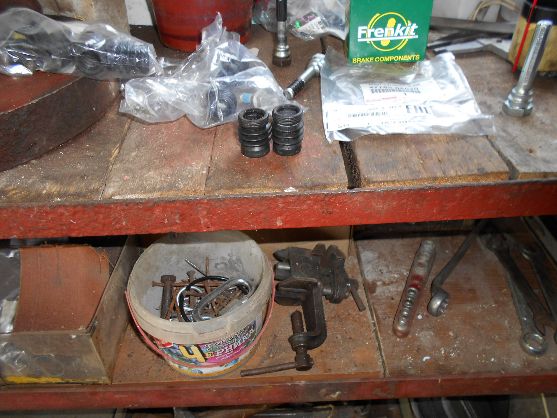

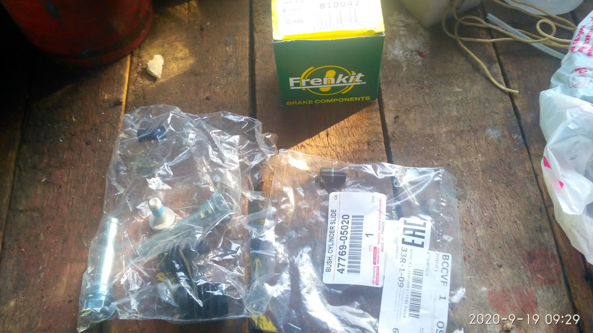

Решил модернизировать далее — один из пальцев (на задних тормозах он верхний) без резиновой втулочки.
Заказал френкитовский набор и отдельно таётовскую резинку.
С резинкой произошёл конфуз, кто-то из соклубников меня предупреждал, что она немного больше в диаметре и в отверстие суппорта мягко говоря не лезет.
Ну не принимает немецко-корейский автомобиль японские запчасти.Точить резинку на наждаке — как-то не захотелось. Колхоз дело тонкое. Надел родную френкитовскую.
Результат не впечатлил — болтается, как…в проруби и ещё лязгает там чего-то. Ссори за качество видео (снизу родной палец с родной резинкой, сверху френкитовский).

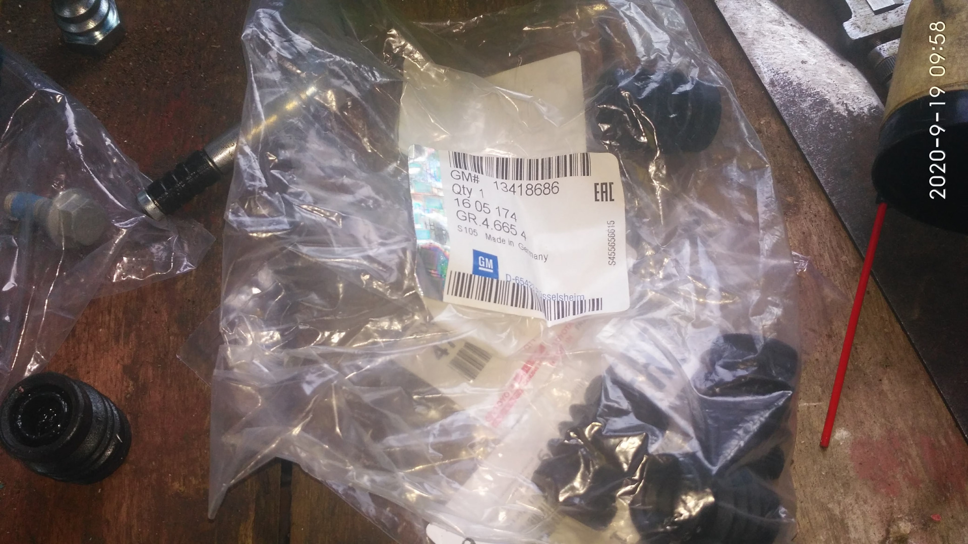

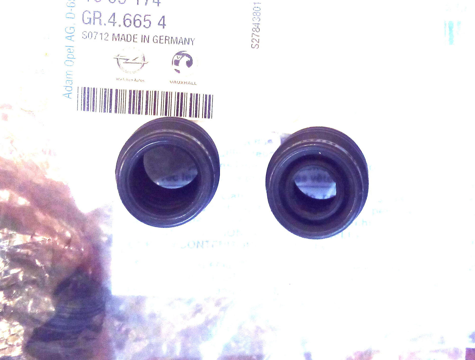

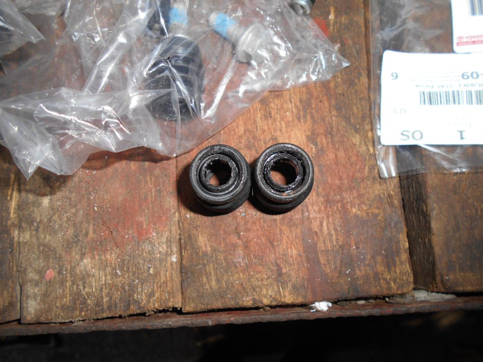

Можно сказать модернизация зашла в тупик. Но тут я вспомнил, что у меня остались комплекты резинок для переделки передних суппортов (я не знал, что они на рестайле уже идут с завода такие "как надо" и скобы тоже).
В наборе идут две модернизированные и две немодернизированные резинки.

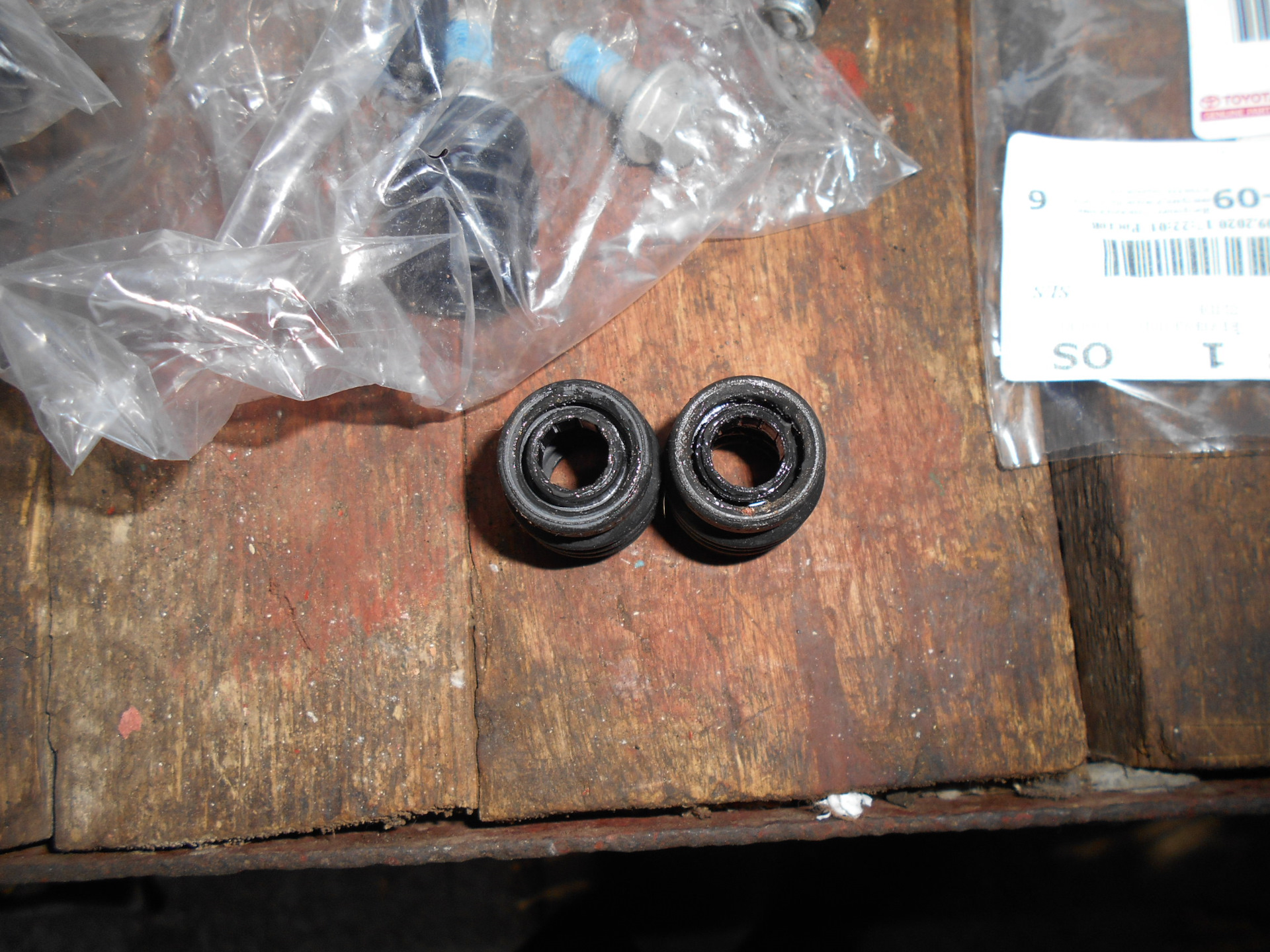

Ничего криминального нет, есть лёгкий износ манжеты, да и сжалась немного резинка.

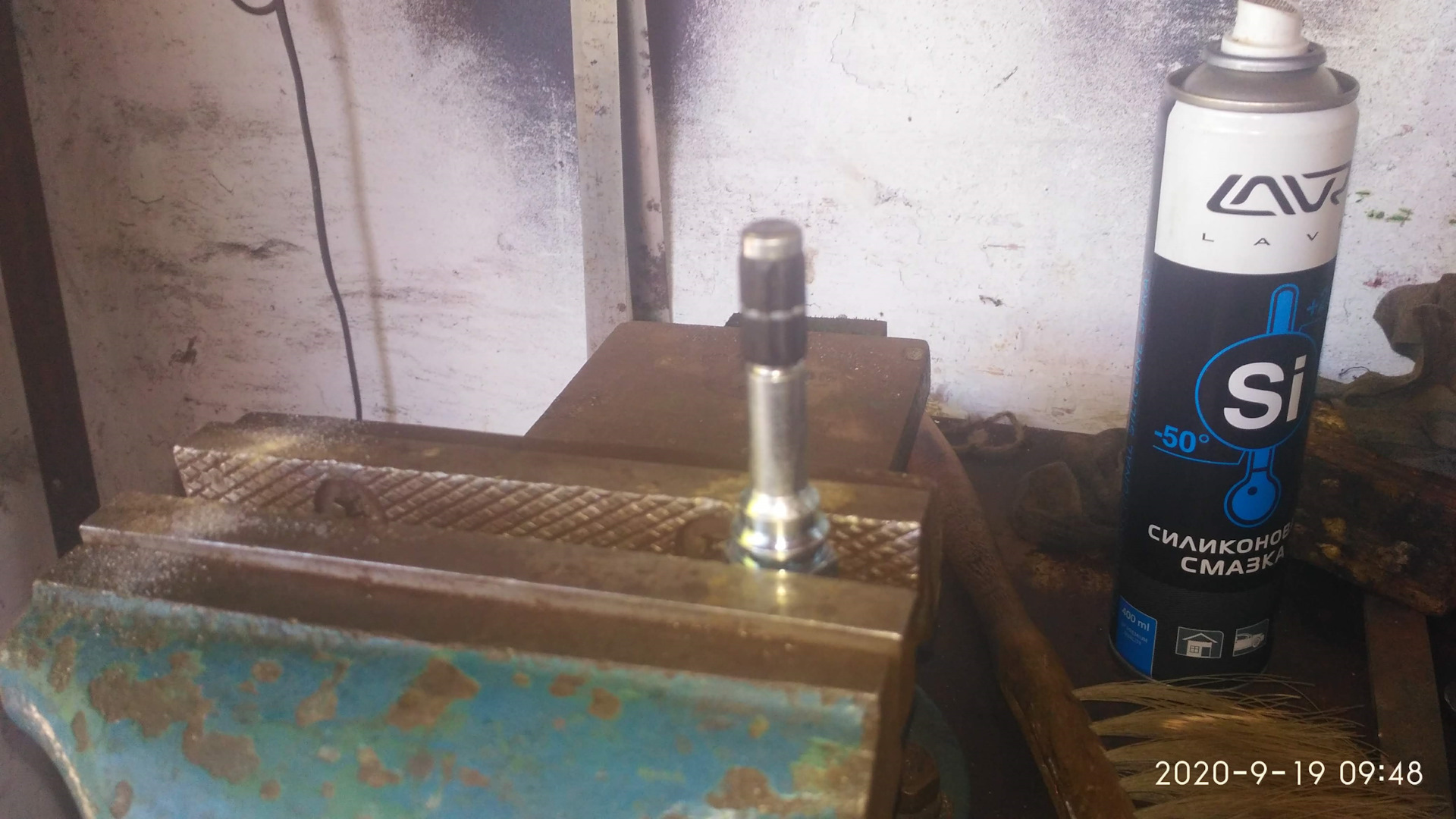

Намазал поверх свежей трв красной смазкой из френкитовского набора и собрал.
Пошатал — лязг остался.
Выехал на тест — пару раз лязгнуло и потом вроде наступила тишина.

Зато у меня теперь 4 пакетика старых резинок, в каждом по 4 штуки (итого 16) и во френкитовском наборе ещё 4. Итого 20.
Артикулы:
16 05 174 или 13418686 резинки для направляющих суппортов модернизированные — 2 шт.
FRENKIT 810042 Ремкомплект направляющих суппорта — 2 шт.;
Toyota 47769-05020 — 2 шт.

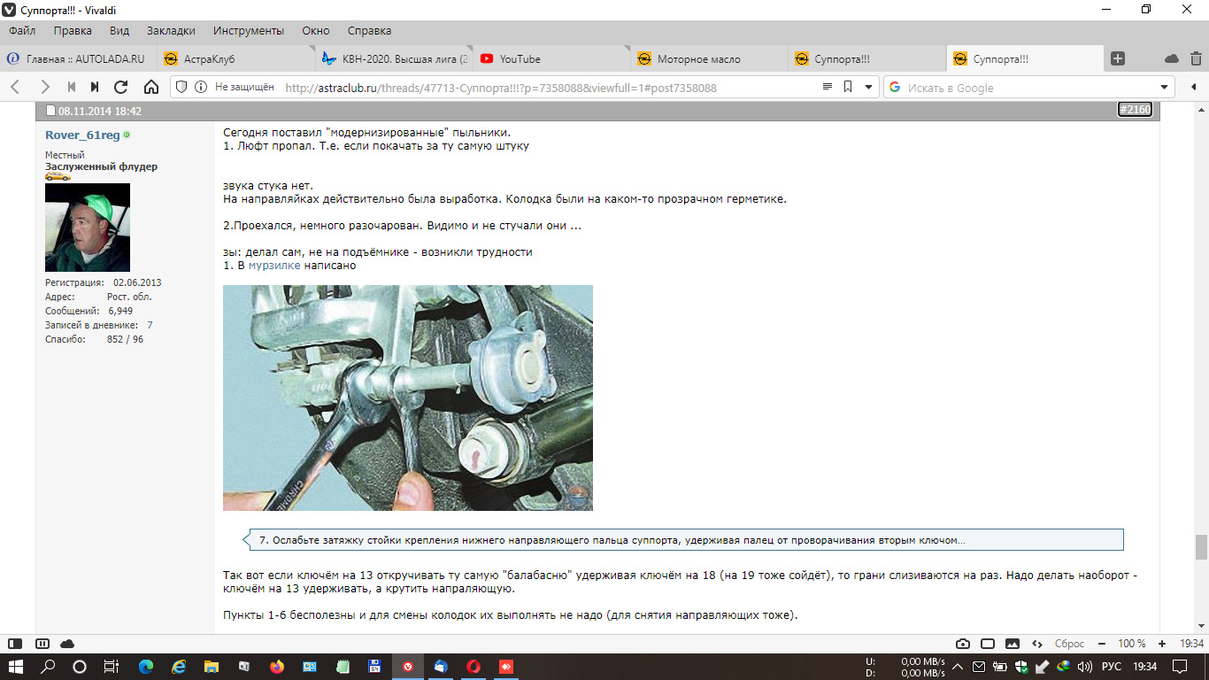

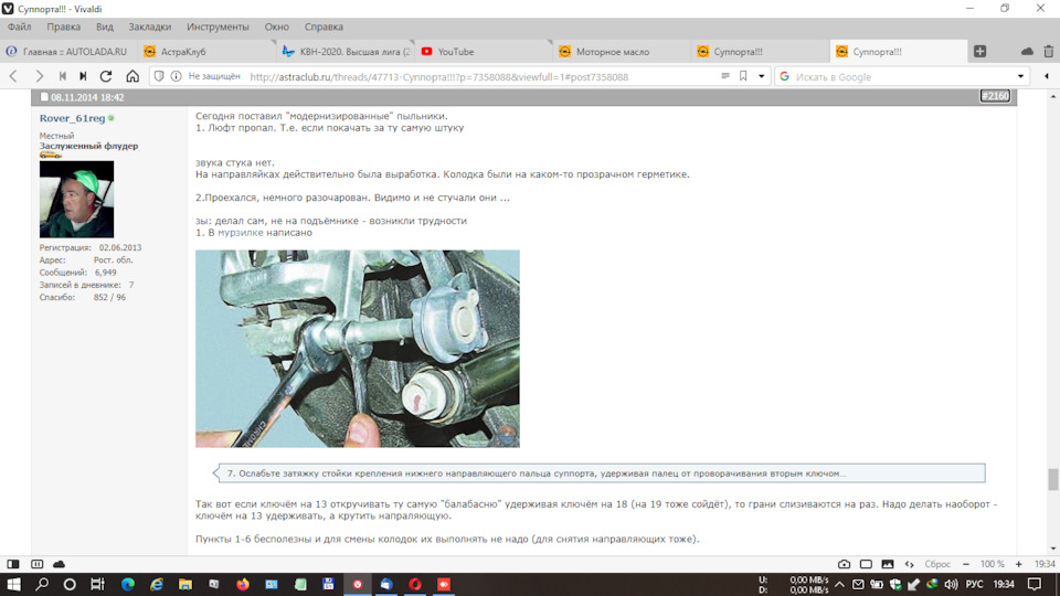

Тоже поменял резинки на frenkit, набил смазкой trw, ставил две направляющих с резинкой в один суппорт. НЕ ПОМОГЛО. Помогло только вот что www.drive2.ru/l/3337141/ (только пружинки нужно максимально подогнать что-бы руками засовывались, а то если как на фото получался неравномерный износ диска).

когда не было френкита для передних тормозов (там 2 модернизированные в резинки в цену 350-400 рэ за набор) покупали 16 05 174 или 13418686 за 700-800 рэ. На оодну ось требовалось 2 пакета. Из пакета использовались 2 модернизированные резинки, а две оставались за ненадобностью.
a.d-cd.net/jiAAAgETl-A-960.jpg фото пакета собственно.
