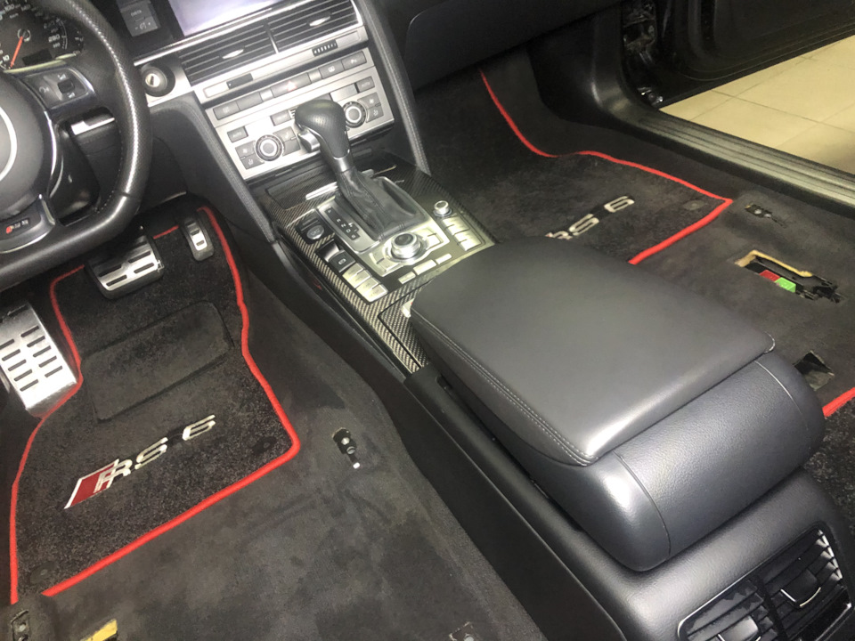

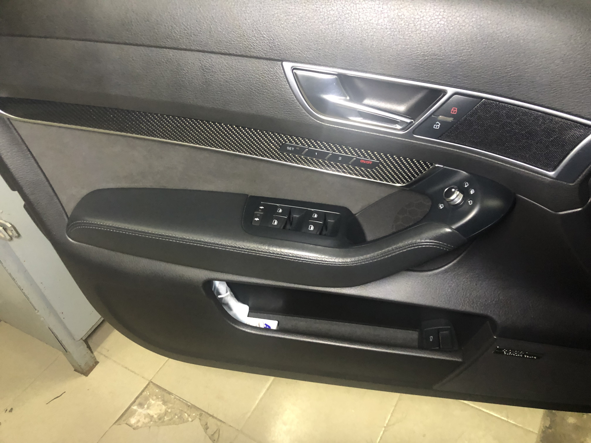

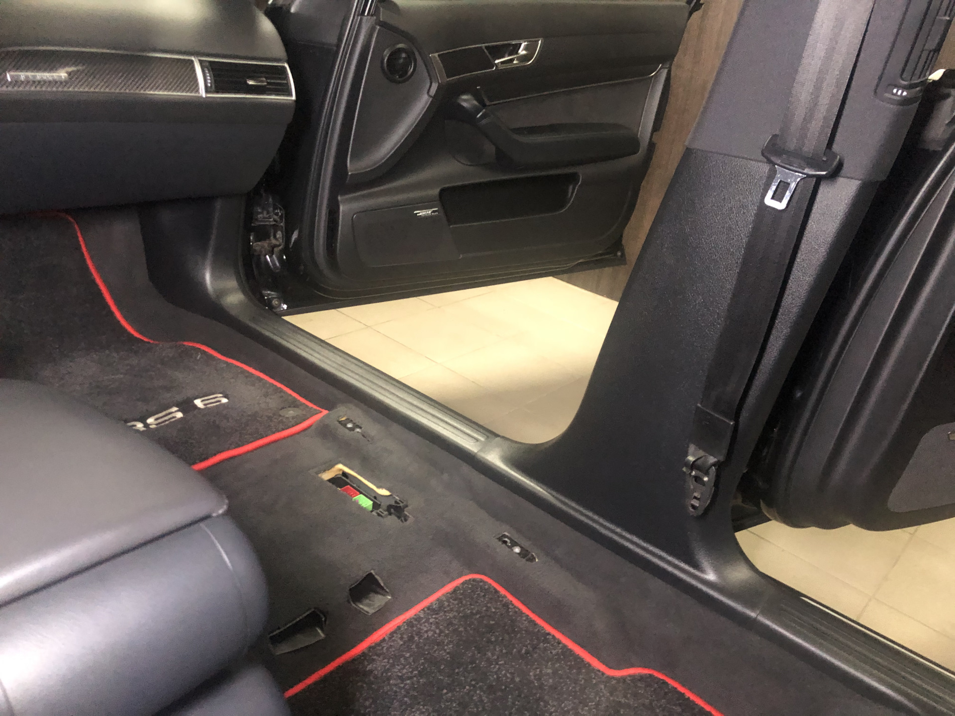

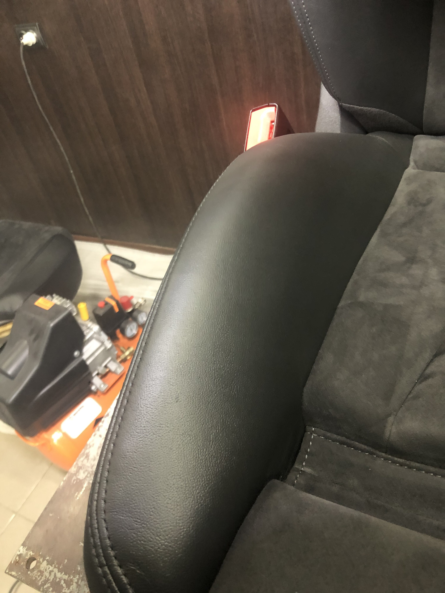

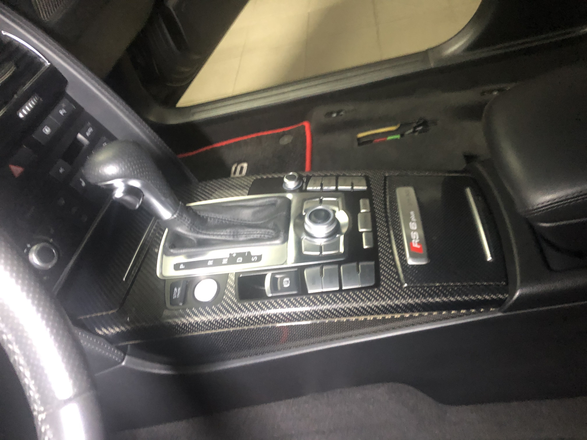

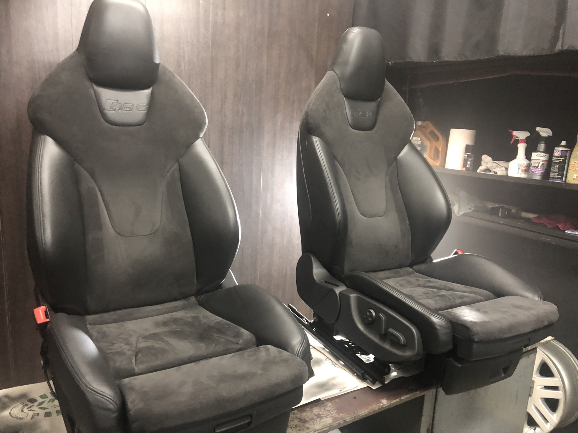

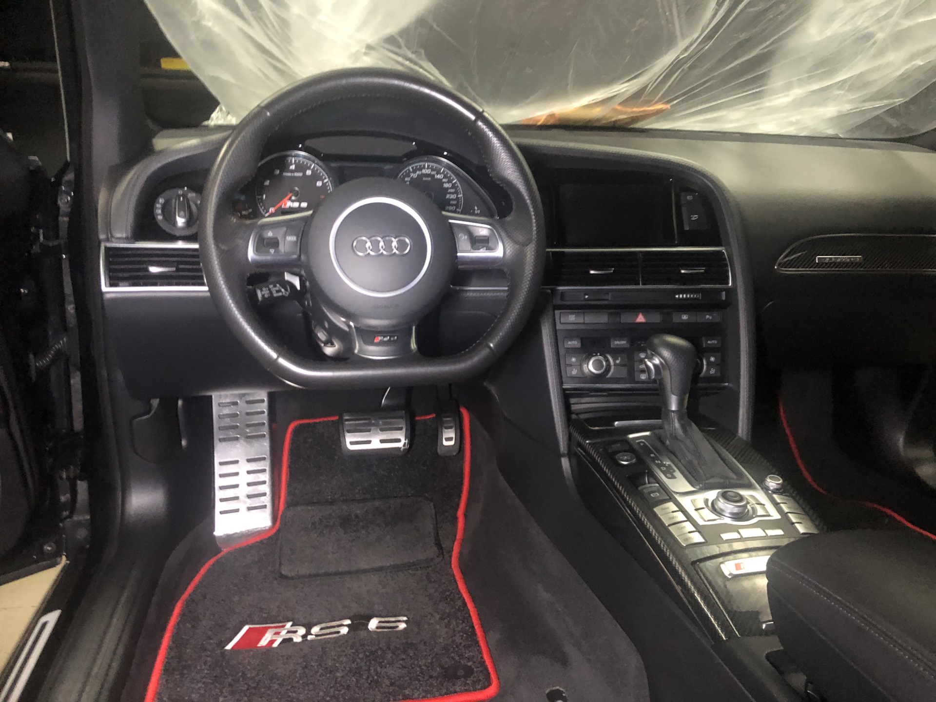

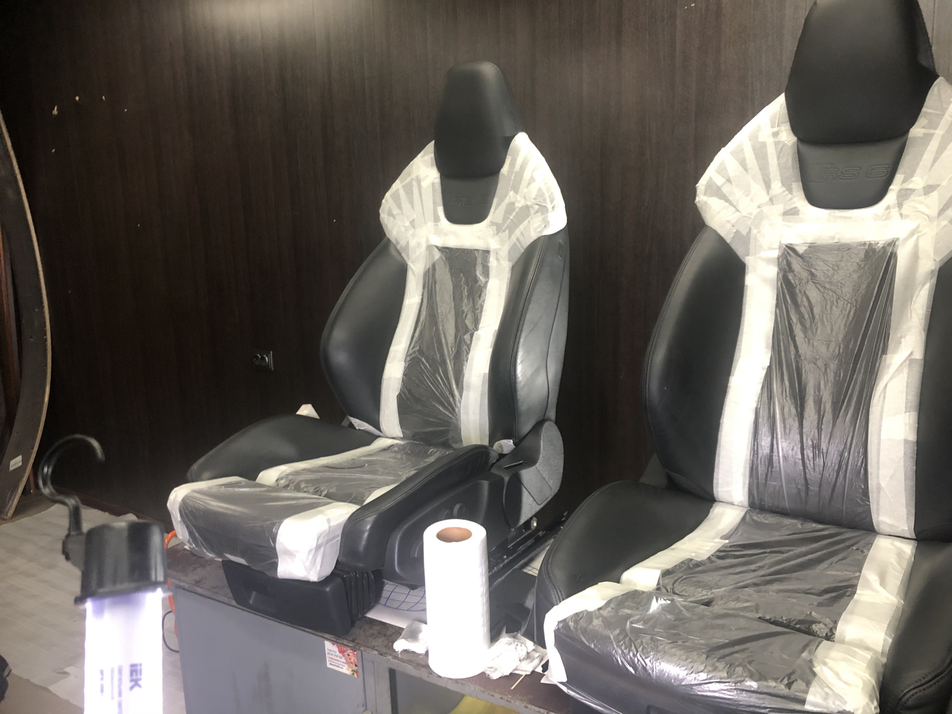

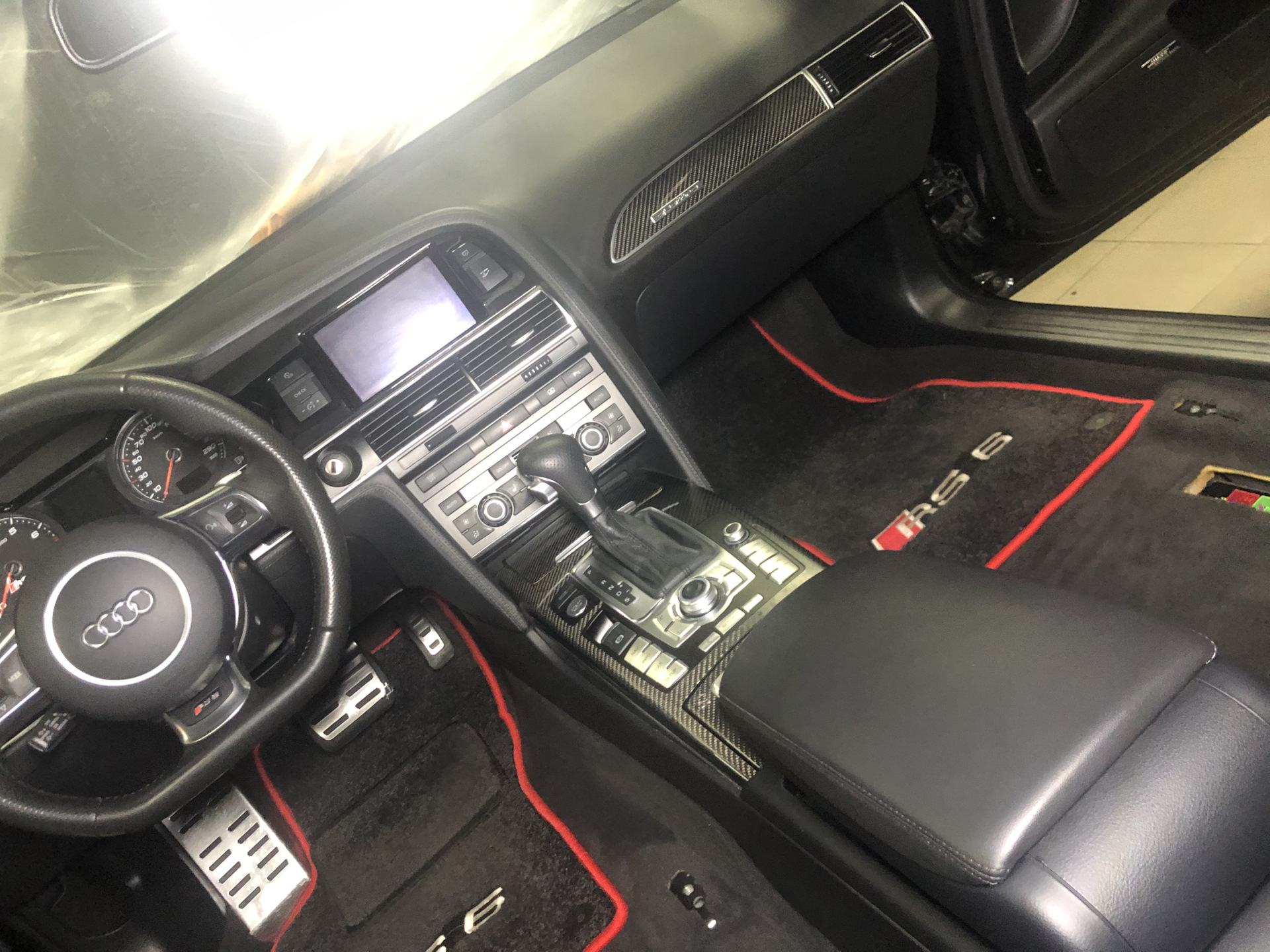

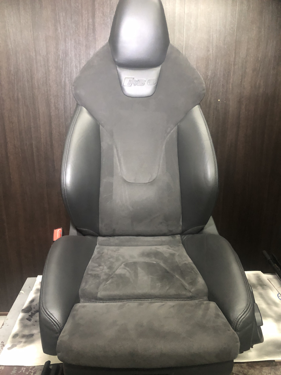

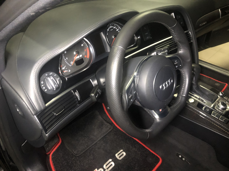

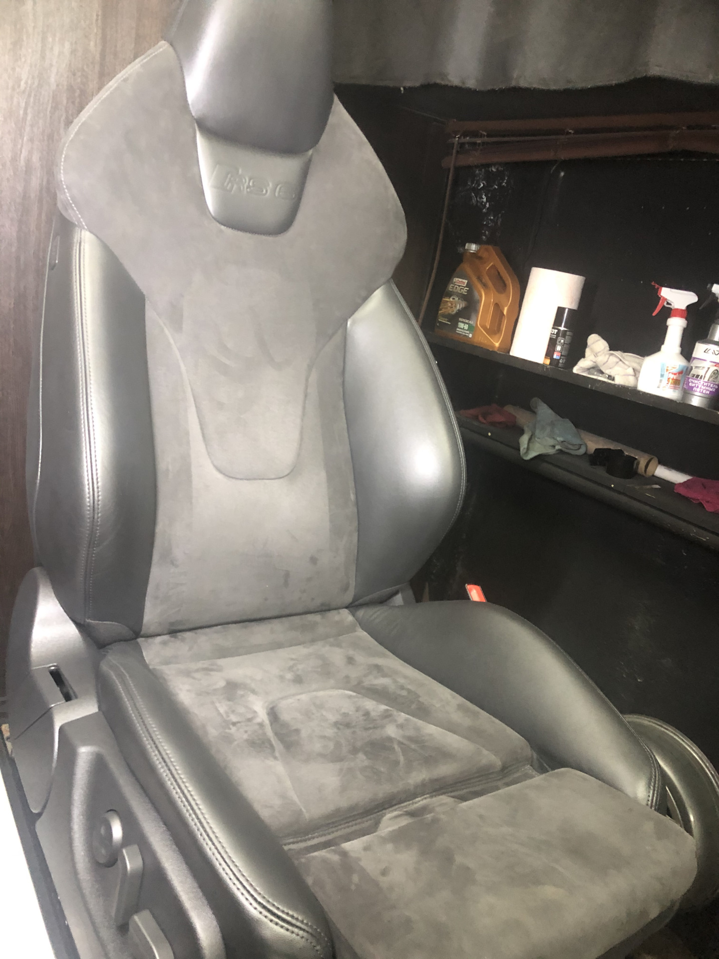

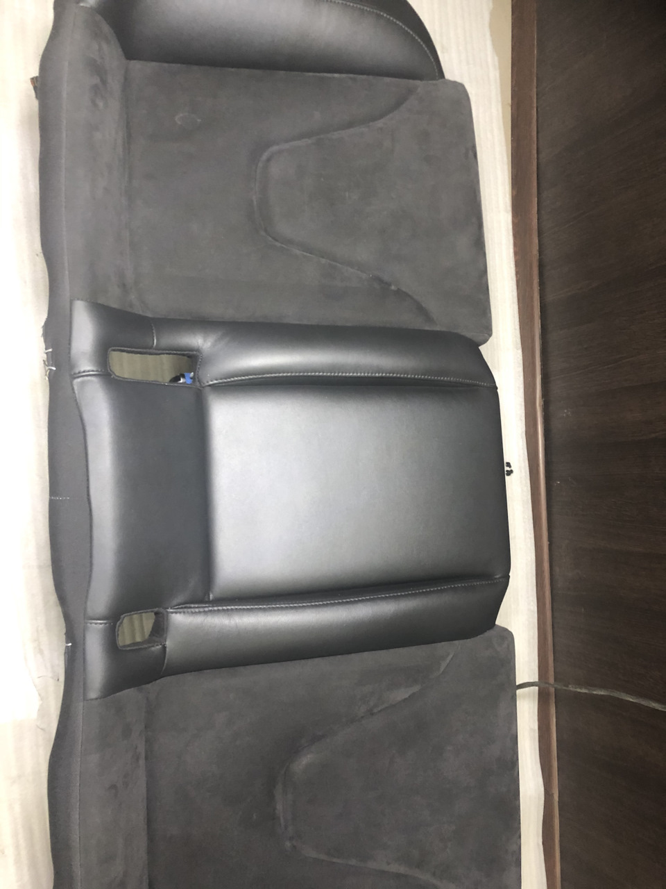

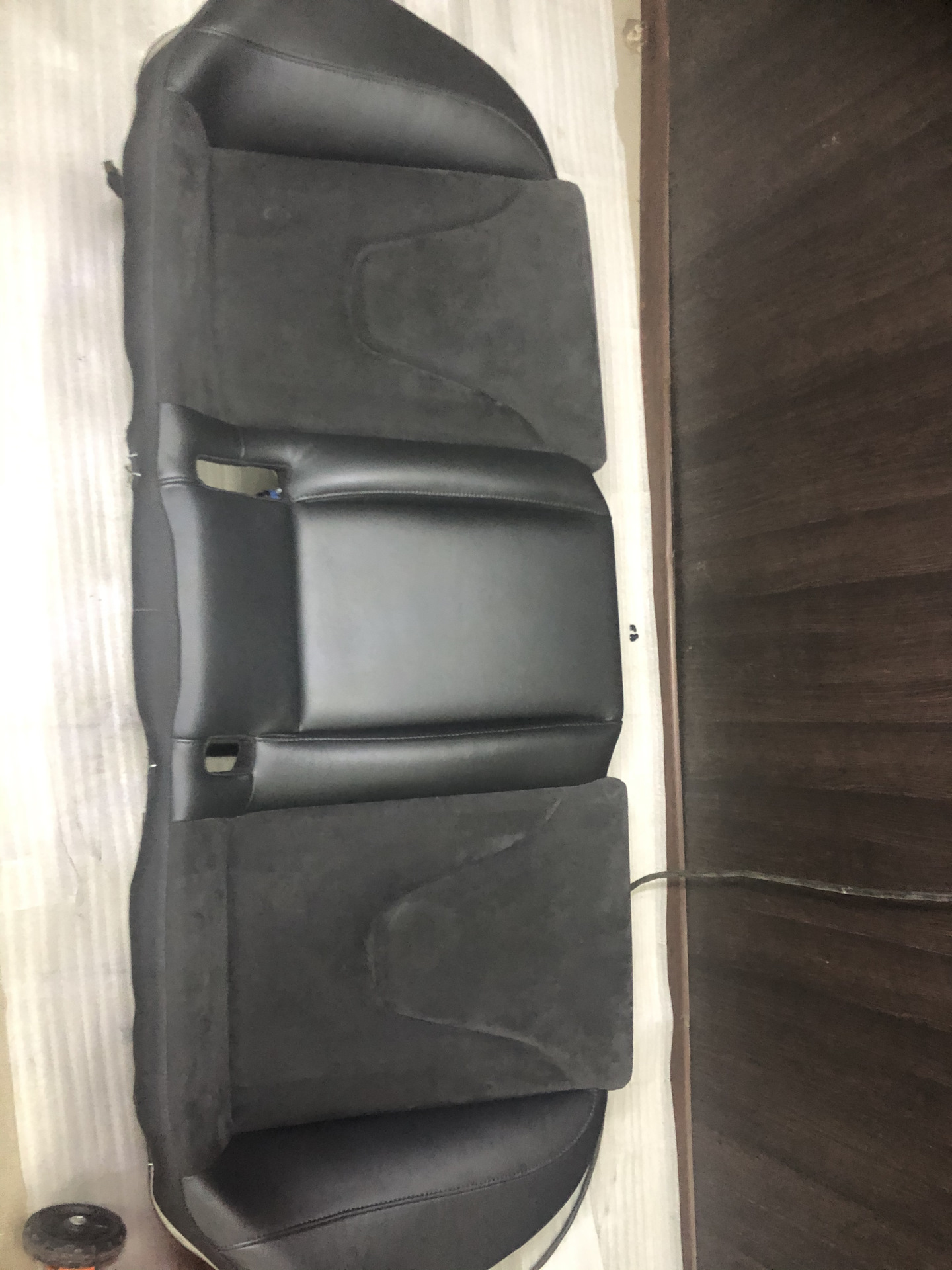

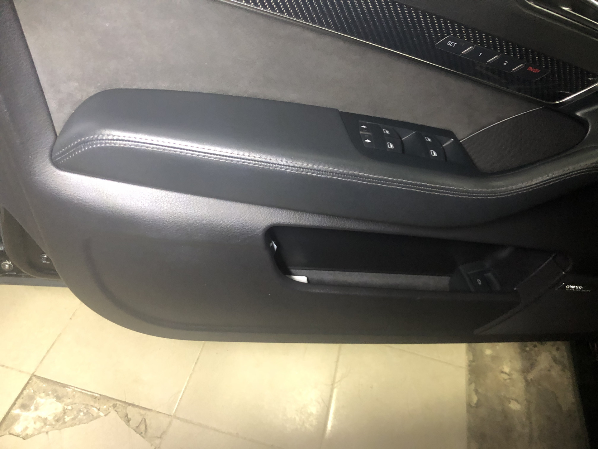

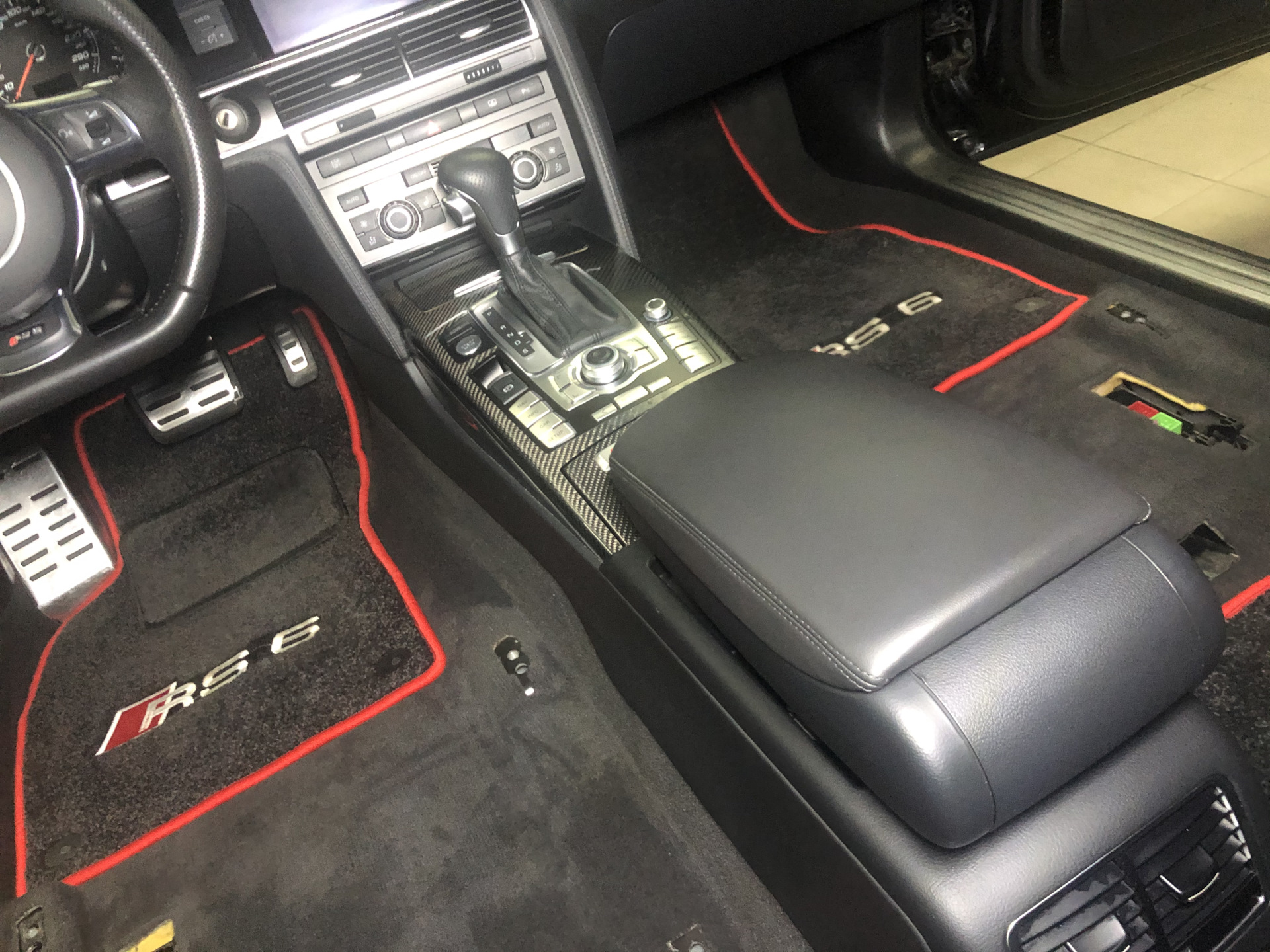

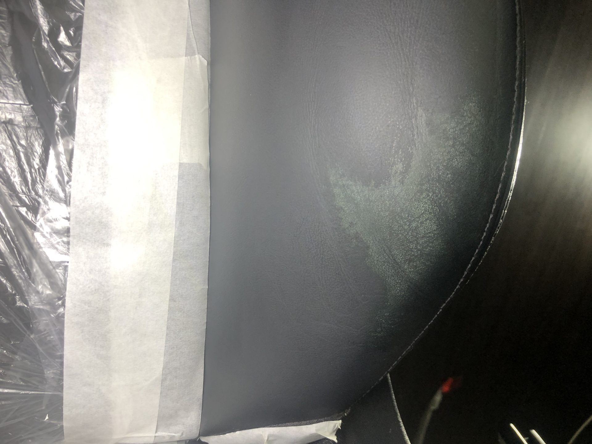

Всем привет друзья. Закончил работу по реставрации кожи салона, проведён полный комплекс работ по очистке кожаных элементов от многолетней грязи, разной химии и различного налёта от эксплуатации.
После специальных подготовительных работ все кожаные элементы покрасили профессиональной краской для кожи точно такого же цвета.
Результатом доволен, салон Rs теперь как новый 💪

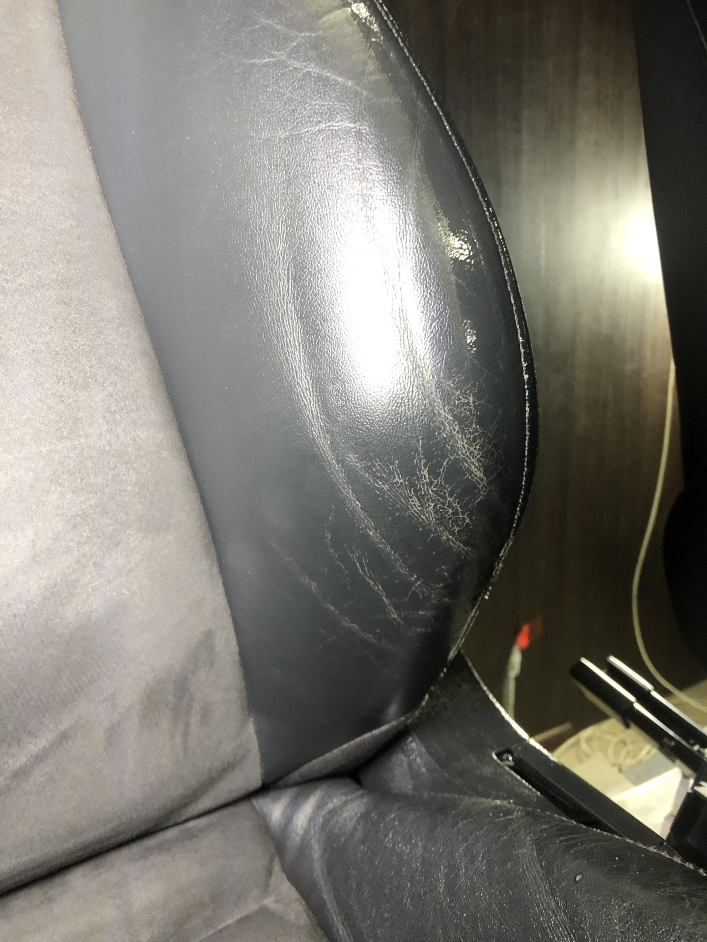

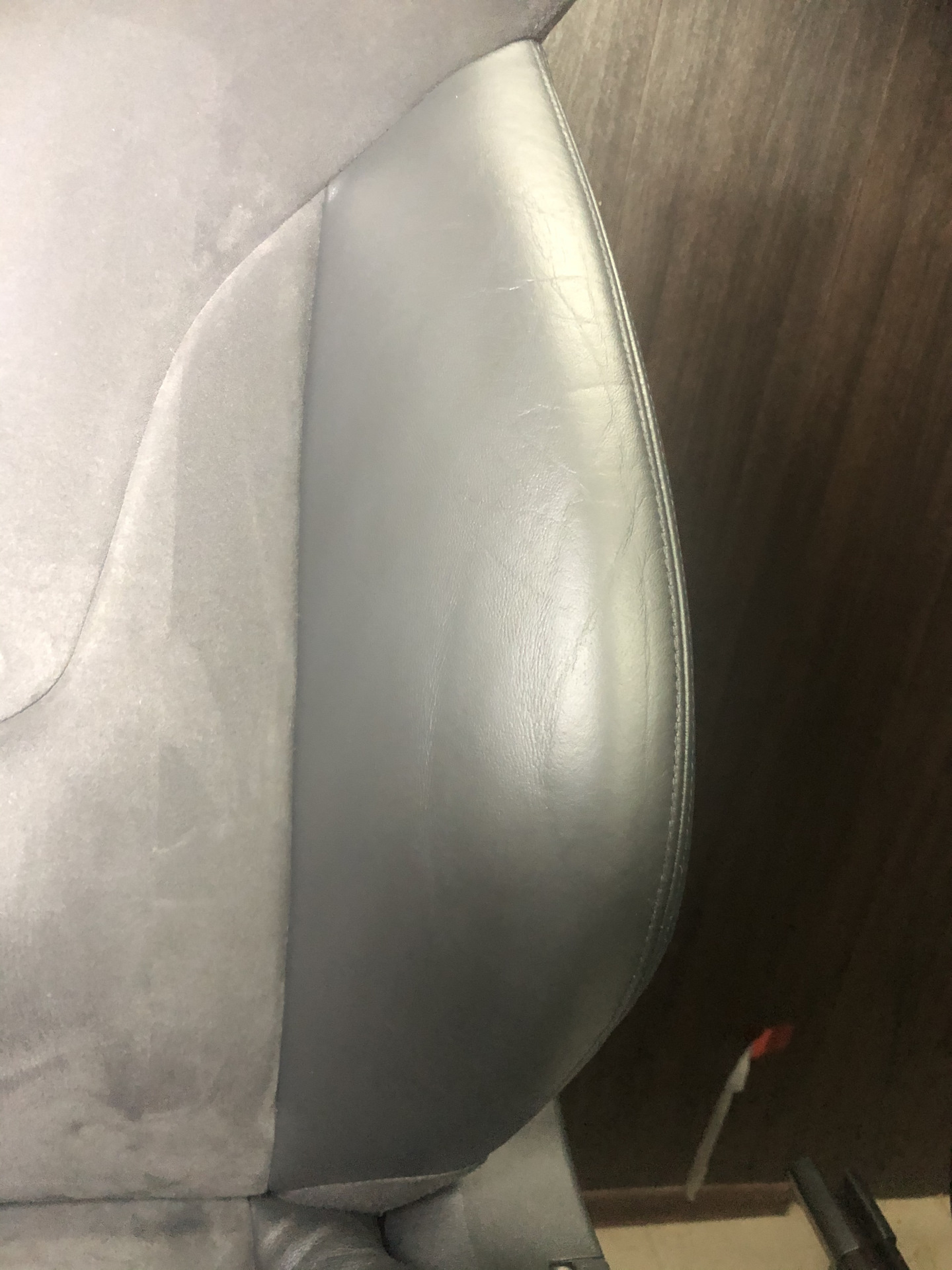

На последнем фото видно какие потёртости присутствовали до восстановления☝️

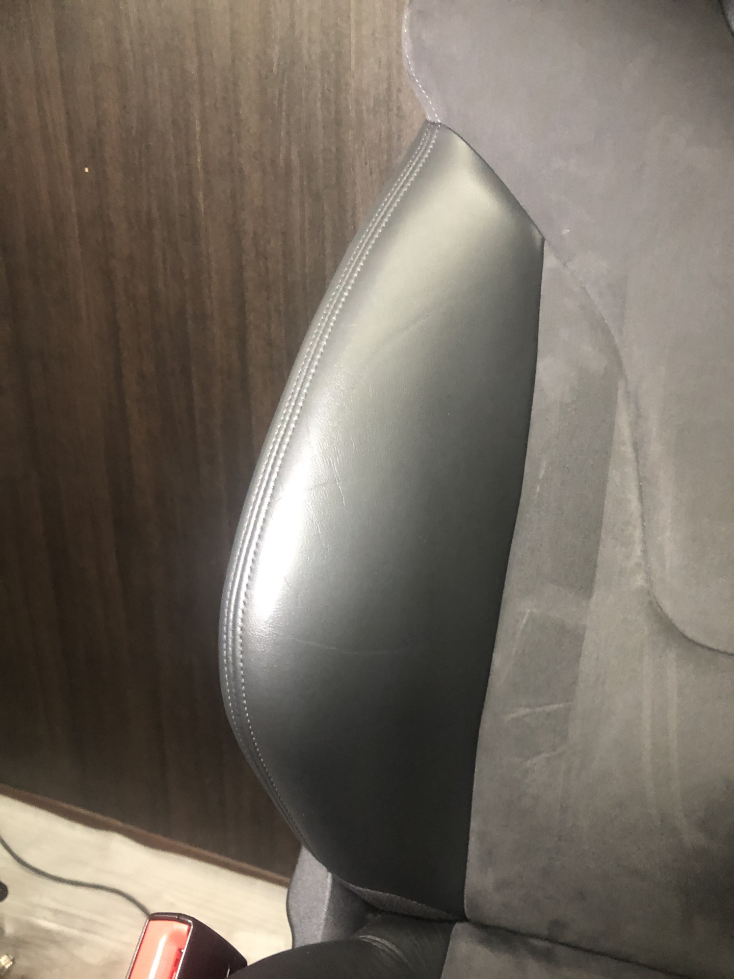

Очень очень круто! А как удалось убрать замятие кожи? Оно всегда есть на водительском сиденье на левой нижней боковине.
Для начала снимается старая краска с этого места, кожа шлифуется, укрепляемся специальными составами, трещины заслоняются специальной пастой, ну и потом краситься
