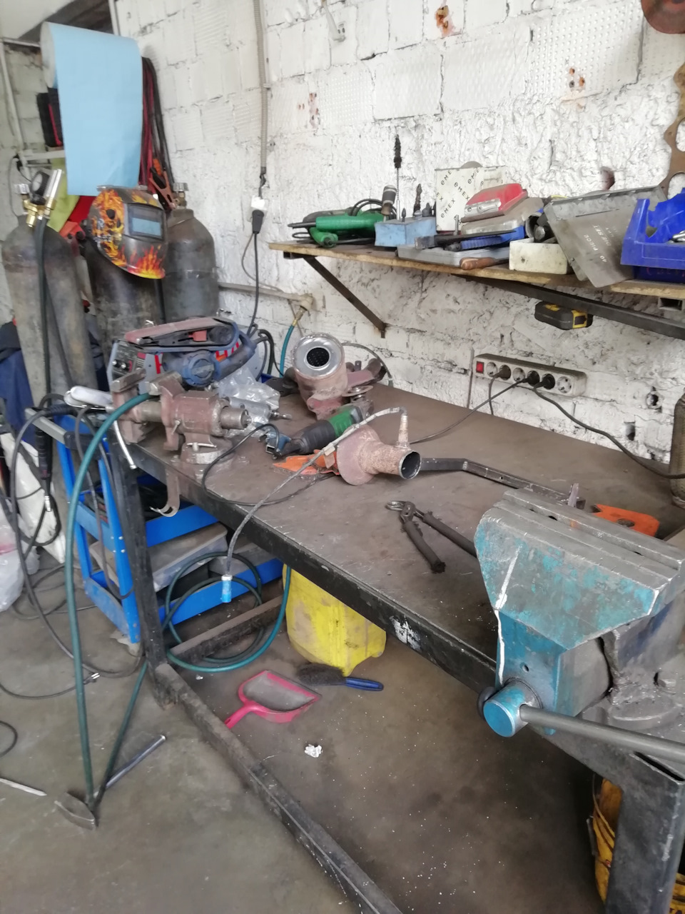

После недолгих раздумий, принято было решение вкладывать. Итак машину что то держало за жопу, две лямнды работали вне диапазоне допустимых значений и была ошибка по работе EGR, принято решение удалить это что то.
Удаление катализатора вышло:
GK-120*150 — Пламягаситель — 2500;
Работа по удалению — 6500;
Прошивка на Белицкого(говорят официальная) — 3500;

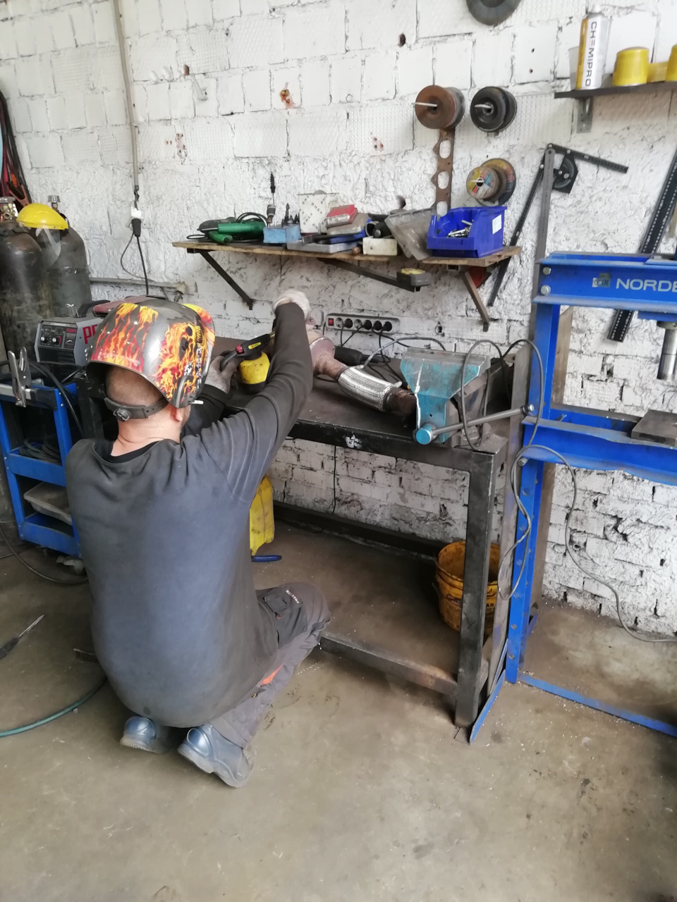

Была решена еще одна проблема это приварено 2 крепления глушителя. Если честно до звук банки стеклянной под днишем реально достал. Теперь кайфую.
Работа — 500.

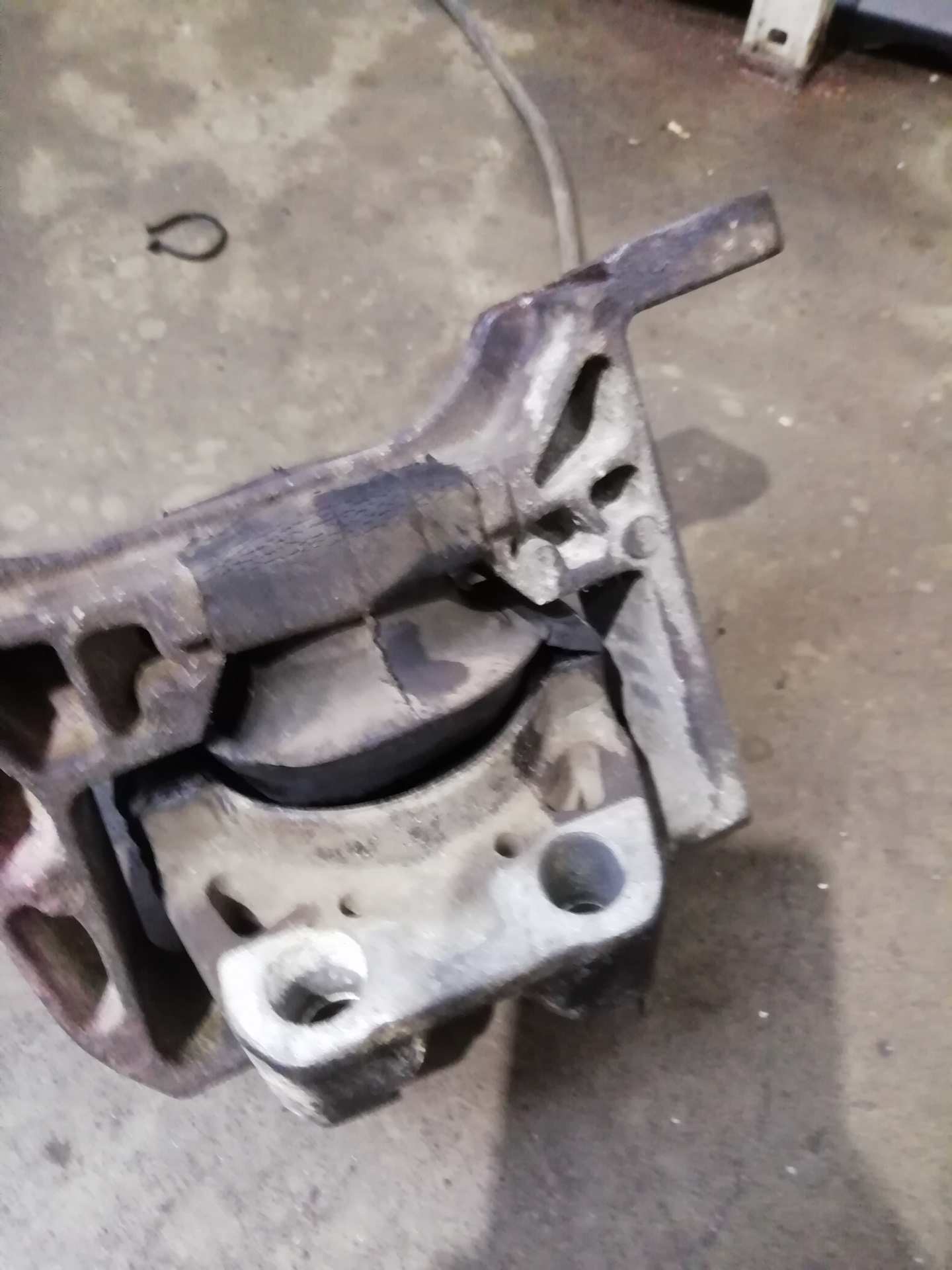

2. Была заменена гидроопора, приобретена в сервисе (удобно когда в сервисе есть запчасти, хоть и дороже):
Если честно то визуально без снятия и не заметно было. О проблеме знал, так трусило машину на холодную бодро, решил не откладывать и сразу поменять, так как там уже было все снято и что бы второй раз не лезть туда.
Приобретен оригинал.
1862540 — Опора ДВС — 7300
Замена опоры — 800;

Положи руку на кронштейн и на двиг и почувтвуешь разницу. Я свою просевшую поднял и на кузове в районе опоры тишина
Да гидроопора я тоже сменил. Осталась нижния опора и ограничитель крутящего момента.
