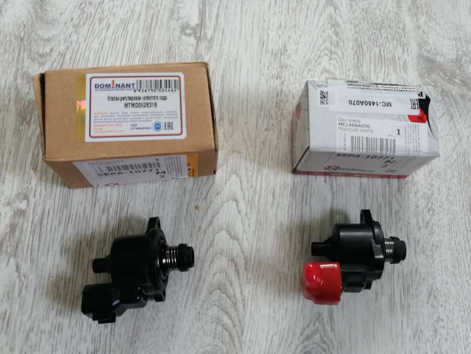

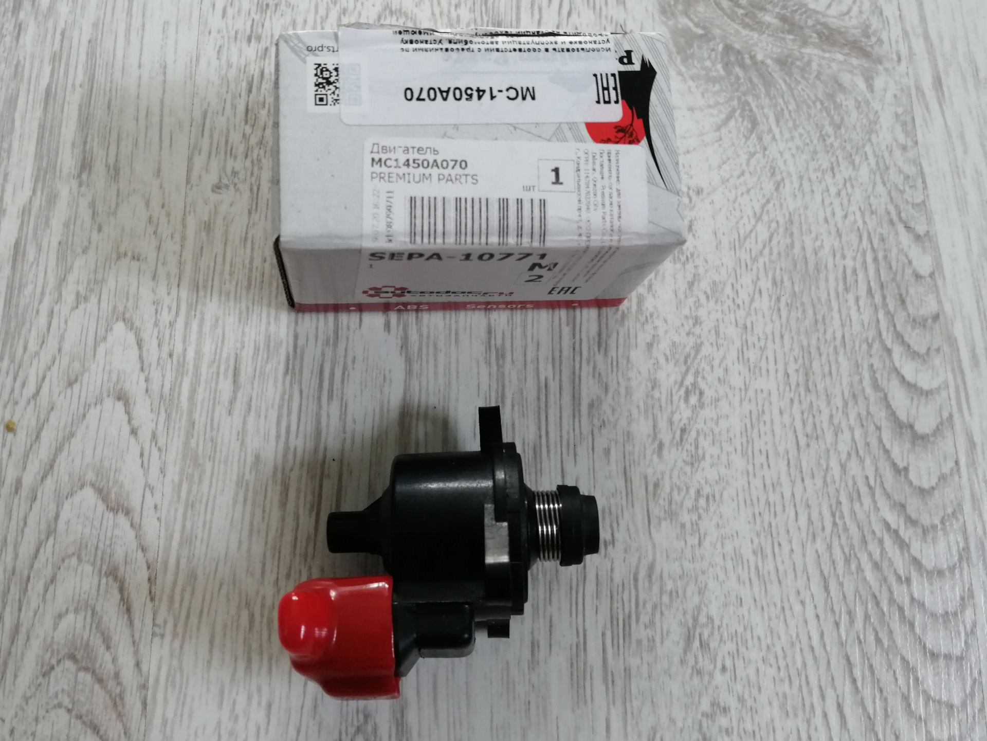

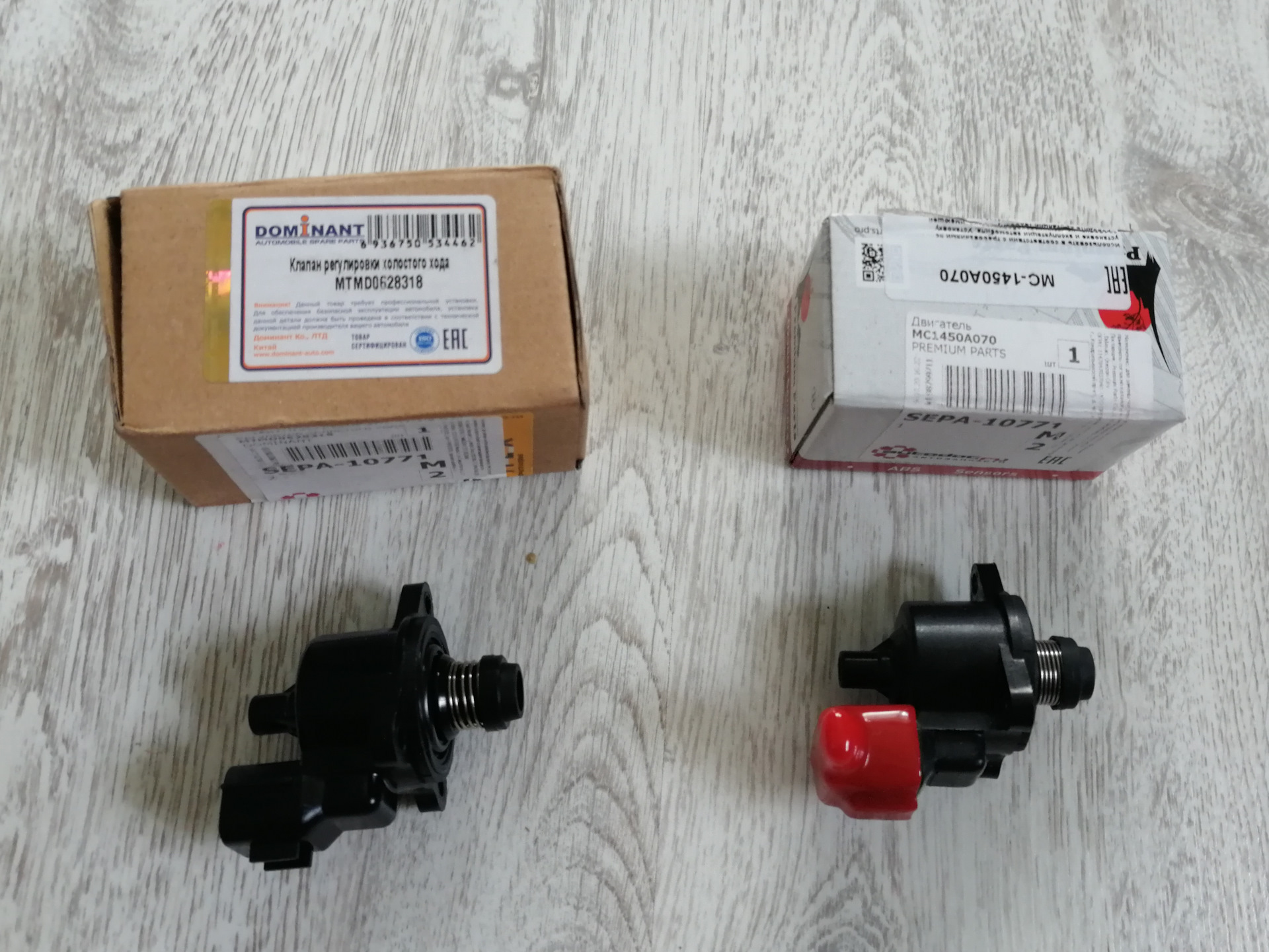

Чтож, полез искать новый ДХХ. На известных ресурсах нашлась куча вариантов за недорого (по сравнению с оригиналом MITSUBISHI 1450A069). И я зачем-то выбрал вот такое — PREMIUM PARTS MC1450A070
Заказал, получил, поставил, начал настраивать и ниже 1к обороты никак не падали. А регулировочный винт уже был зажат по самое не хочу. Выкрутил, поставил старый датчик.

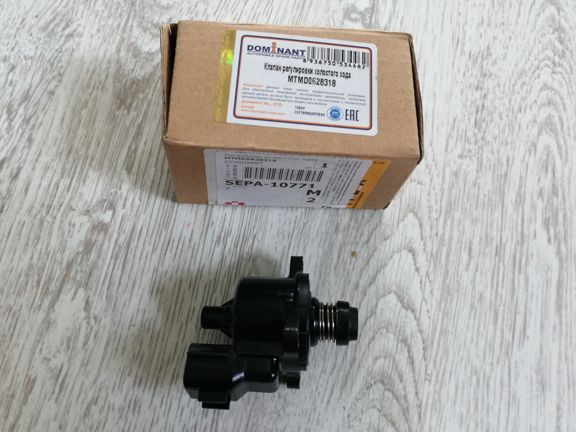

Решил не валять дурака и купить такой же, что стоял. Благо там был тоже не оригинал, а DOMINANT MTMD0628318.

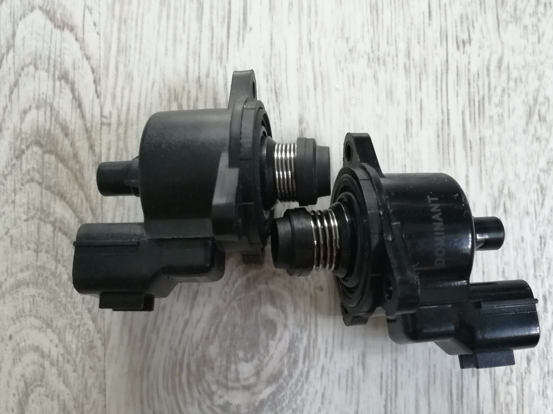

Пришел, достал, сравнил. Гад PREMIUM PARTS MC1450A070 оказался короче!..
Поставил DOMINANT, настроил обороты. Шик! Вопрос закрыт))
Ну и снял видео на всякий случай, вдруг кому пригодится) Ну и никакого премиума, только доминант))

длину штока мерять не корректно она изменяется от количества импульсов идущих с мозга
Я сначала поставил и ниже 1к обороты никак не падали. А регулировочный винт уже был зажат по самое не хочу.
Поэтому, ради интереса и сравнил длину)
