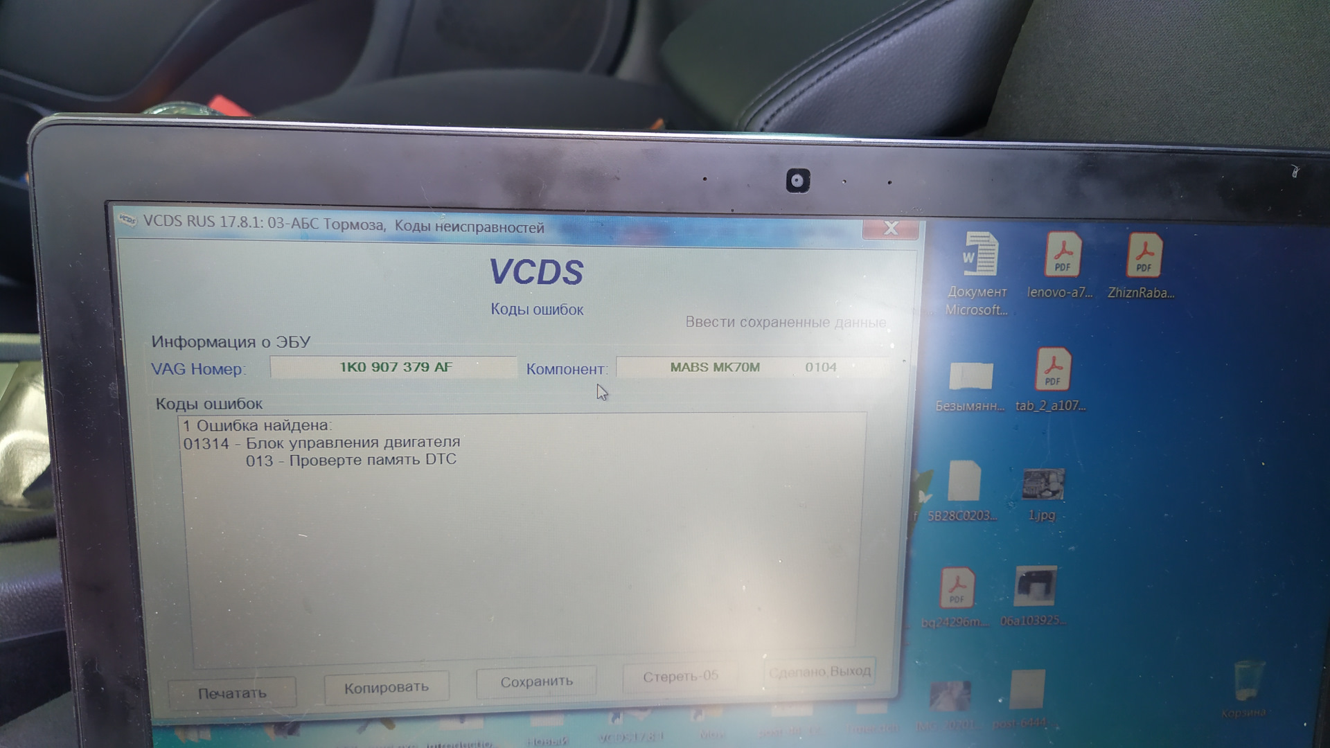

Не так давно выскочила пьяная дорога на панели.
Подключил диагноста Васю и выдала ошибку:
АБС 01314- Блок управления двигателя 013 проверьте память DTC
Не могу найти инфу по ней, в инете много чего пишут, а сути не понял.
Скажите куда копать, что за ошибка, стираю её и после запуска авто, она снова появляется.

Проверить ошибки в двигателе
wiki.ross-tech.com/wiki/index.php/01314
В двигателе выскакивает ошибка по заслонке
вот когда ее исправишь. то все будет норм, и эта ошибка уйдет, блок абс завязан с круизом, с блоком мотора и заслонкой. все взаимосвязано)))

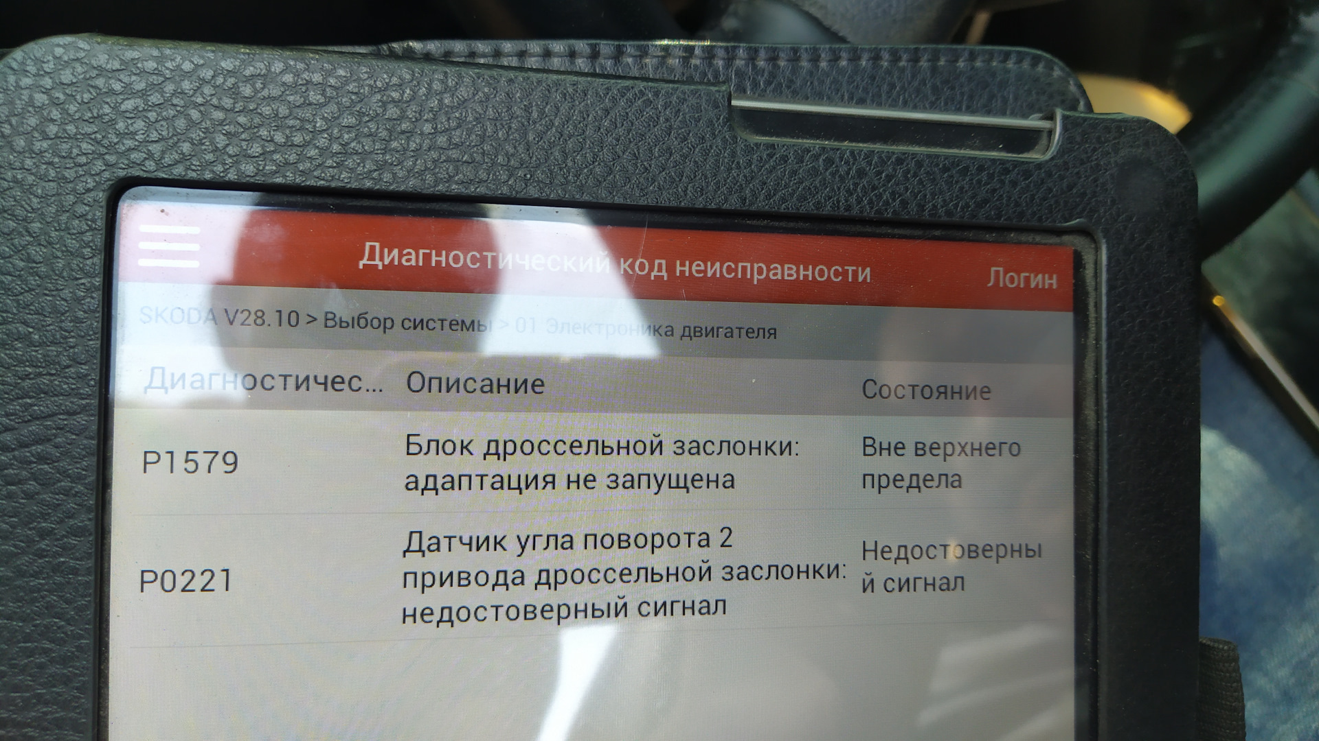

Вопрос как ее исправить 🥺 ДЗ поменял, фишку на разъёме тоже, под площадкой АКБ и воздушного фильтра провода девственны😁 а ошибка один Х.есть😟😟😟
Ого, беда, ты её стираешь, а она снова появляется? Я заменил и всё хорошо стало
Она не стирается из-за чего ДЗ не проходит адаптацию🥺
9982
А какая ошибка по точнее можно?
