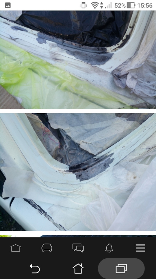

Недавно менял лобовое и уплотнитель урбановский, был уверен что будет течь, хоть и в магазине говорили что проблем не будет, там дренажей даже не было, первый ливень прошел и на коврике вода …В общем сосед по гаражу решил вопрос герметиком боди 940 но не нашел я его, купил jeta pro, он гораздо лучше, но работать лучше в перчатках, его хрен ототрешь.Дождей не было еще, но как пройдет напишу в коментарии))

Вы когда нибудь видели где находится и как расположена сия дренажная система? Она отводит воду ту что по стеклу стекает! Только переполнив её может попасть . Капли были бы видны из салона .Стекло под наклоном.
Вода по внешнему периметру стекла стекает именно в салон и дренаж ей не поможет!
Зачем?)) Сделать отверстия напротив дренажных отверстий кузова нельзя?
Можно, сверху все равно через резинку вода будет попадать на рамку и будет гнить там, так же и вокруг дренажа она будет стоять и гнить даже при не забитых трубках, а в моем случае там не будет воды, так же и с задним стеклом, там вообще дренажей нет и все гниет и выглядит страшно
Кузов играет, поэтому вклейка стекла не подходит. Все у тебя там будет как и у всех. Так хоть дышит и сохнет.
Ничего там не дышит и не сохнет, преет наоборот и стоит вечная влага, у вас я вижу свежая нива, у меня 2011 года, и когда я менял лобовое и уплотнитель заднего стекла то просто афигел …особенно впереди дренажи не были забиты, но вокруг все начало гнить, даже ближе к кромке капота над дренажами всдулась краска.Кузов играет я не спорю, но и герметик не клей момент, он также играет
Ну тогда вы знаете решение, раз задумали проклеить, значит надо делать.

Вот итог, много еще не заснял

Сзади не фоткал там совсем беда была, там дренажа совсем нет, а вода затекает

На всех обрабатывал и герметик. Сухо постоянно. Играет? Все машины приклеено! Герметик как резина -эластичный.
А много набивать герметика?а то я не слишком много, думаю вдруг маловато)
Набирал в шприц мед 20 куб и на глубину носика выдавливал полоску. Придавливал. Лишнее удалял. Абро силиконовый прозрачный или строительный. Застывает как резина.
Этот герметик не для такого применения, держать может и будет, а вот при необходимости демонтажа можно получить кучу проблем
Ничего отмою, я туда не собирался часто лазить, только все зачистил и покрасил
Отмыть его не получиться, полиуретановые герметики в высохшем состоянии удаляются только механическим путем. И совсем не факт что будет хорошая адгезия к резине. Стекло в проеме до некоторой степени подвижно, может и вообще потечь
Ну посмотрим, мазал не так уж и сильно, в одном месте специально не вытер чтобы посмотреть что будет, в итоге как пластилин и тянется, если что думаю отдеру, главное чтобы не текло, хуже чем было точно не должно быть, а то не охота каждый год снимать и красить, тем более многие так делали и проблем нет)но делали боди 940, не знаю честно в чем у них отличия
Герметик не цемент.Снимается легко!
Это не силикон
Есть Нива ей 30 лет. Под резинкой -литол! Всё цело. Летом не много пыль только!
