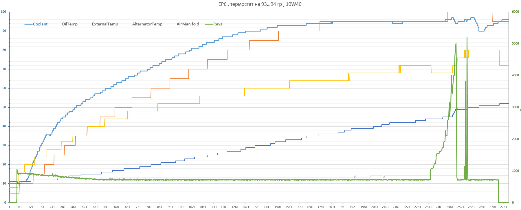

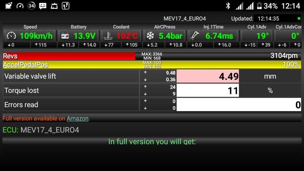

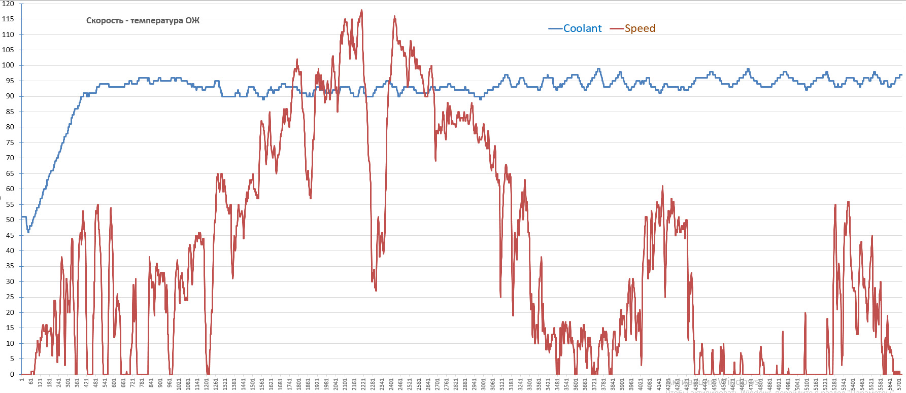

Предварительные наблюдения показали, что:
1. На малых скоростях температура стабилизации 83 гр! (вроде бы и не плохо, хотя низковато…)Но! при этом, интенсивно электро подогревается термостат! (следовательно, надежность элемента подогрева беспокоит);
2. На больших скоростях температура стабилизации 102…103 гр. При поездке "на море" замечено возникновение паровых пробок с поднятием температуры до 105…106 гр (лечится прогазовкой).
Какой там ШИМ или не шим в подогреве, разбираться не стал.
Идея не новая. По сути, прошивка тоже греет по своему :)
Но, прошивка лучше, чем данный метод. (готовлюсь к прошивке неспешно)
Терморезистор — обманка с термореле, тоже для большинства будет интереснее.
Итак, зима, штатная температура на моей прошивке 102…103 гр. Будем понижать… Варианты…
Ошибки P0597 не боюсь, т.к. кондиционер зимой не нужен…

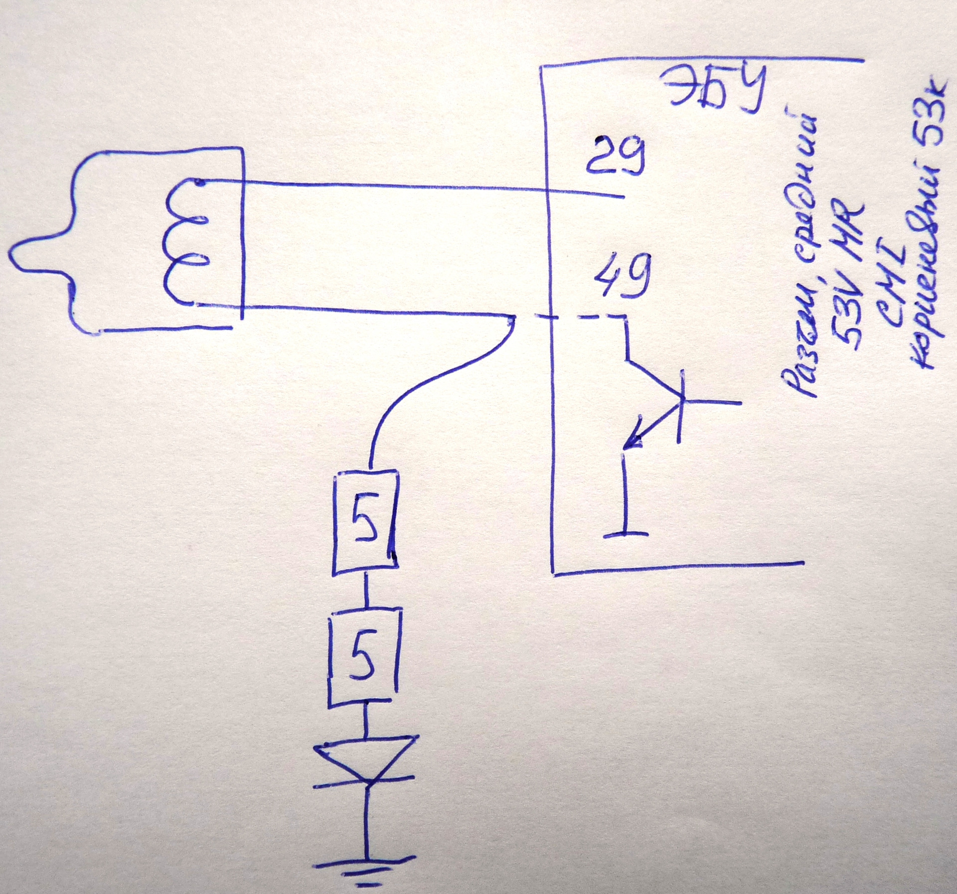

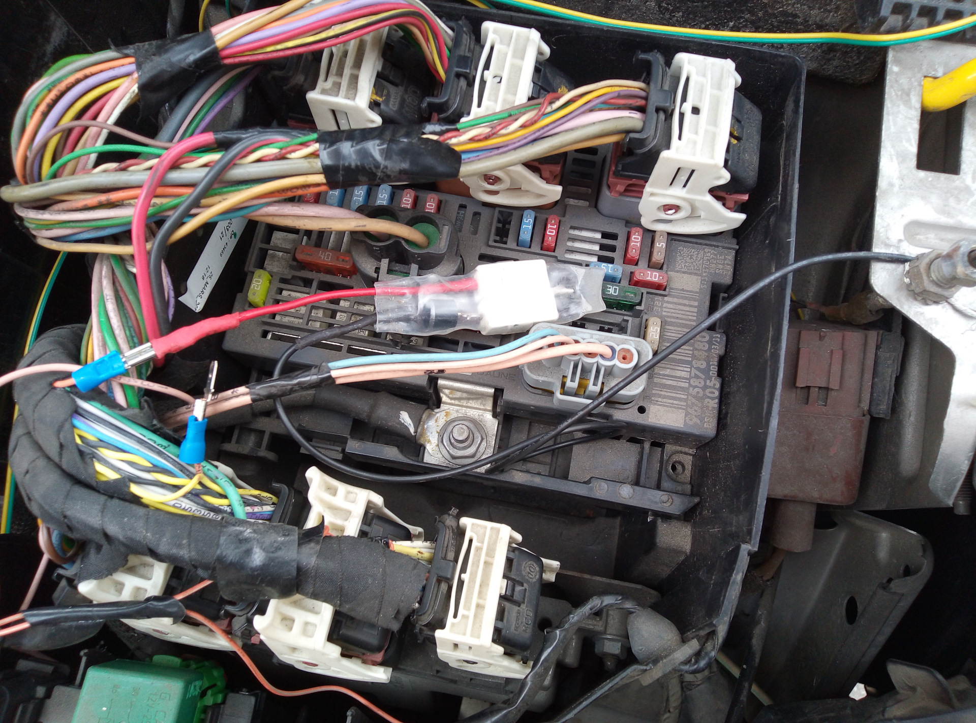

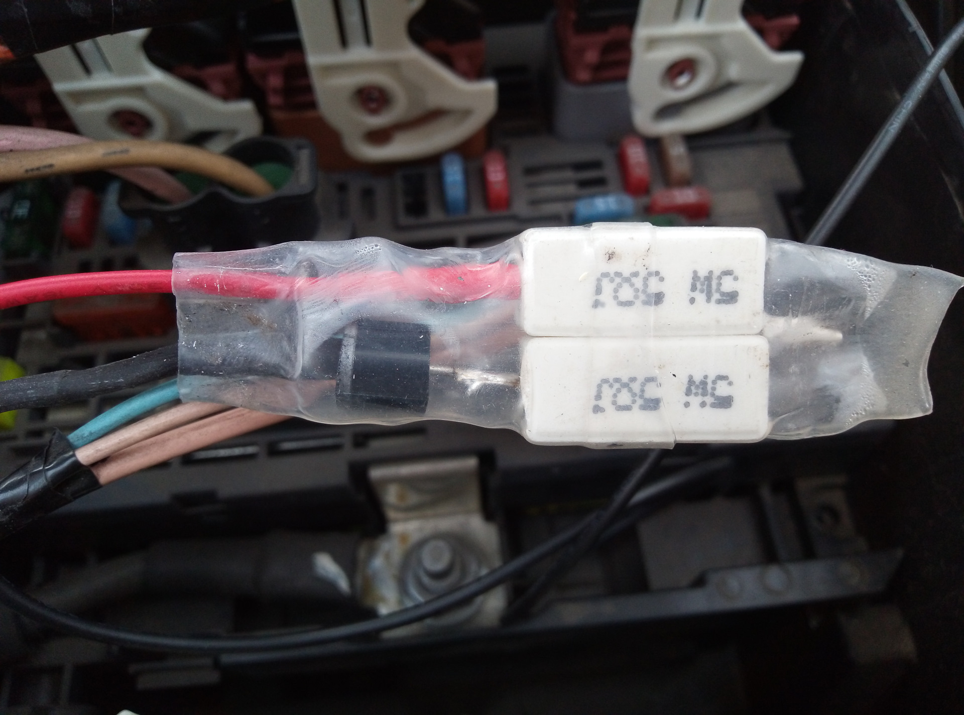

Обеспечил подогрев термостата на постоянной основе,
с использованием резистора 10 Ом и диода.
(Диод для защиты, также он подобен резистору 0,8…1 Ом в данной схеме.)
Ликвидируем резкие скачки температуры.
Сопротивление подогревателя при температуре 20 гр ~13 Ом.
При отключенном подогреве температура ОЖ 105…108 гр.

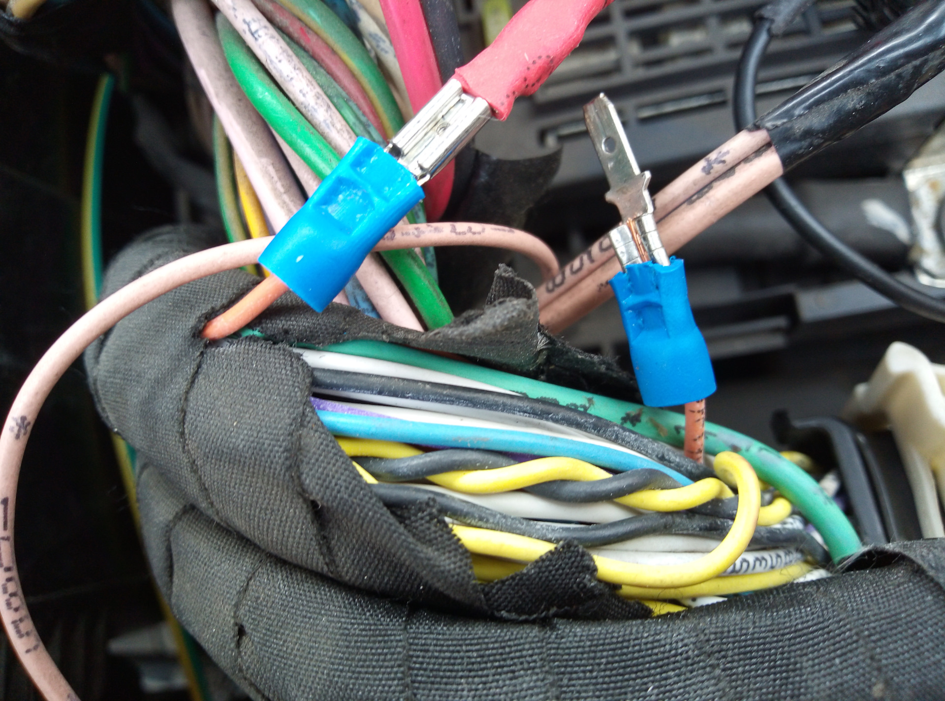

Разрезаем этот провод (типа оранжевый), после прозвонки.
Оконцовываем и пропаиваем (пока не пропаял).
И через 10 Ом на корпус.

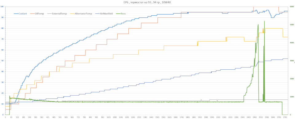

При постоянно скорости 40…70 км/ч, температура 92…93 градуса.
Максимальные отклонения зафиксированы 88…96 гр.
Джеки Чана нет, ошибки есть, продолжим тестирование…

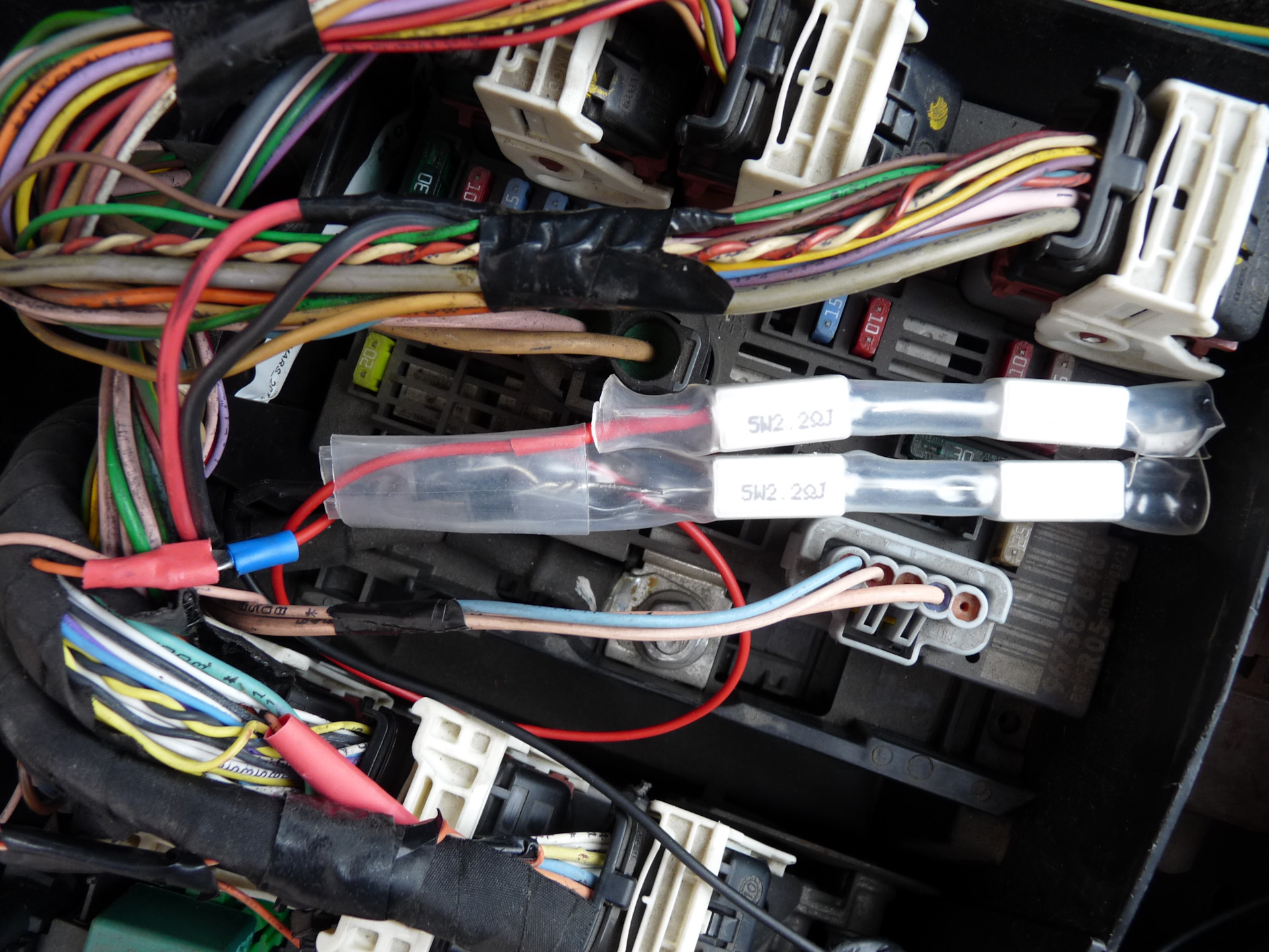

Также для снижения температуры используются 4 резистора по 2 Ом.
Напряжение на резисторе ~5 В, ток ~0,4…0,5 А
Провел запись на прогреве: cloud.mail.ru/public/4KDj/25EmMf4xR
(данная доработка проведена как временная мера перед прошивкой )

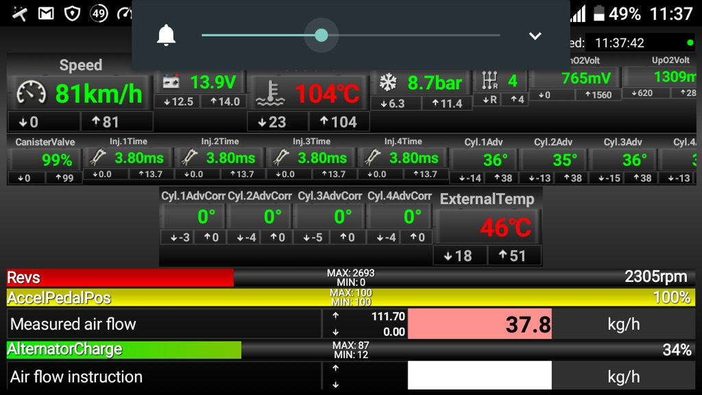

Как только температура за ботром стала +3 гр, обнаружилось,
что теперь температура стабилизации стала 102…103 гр при всех условиях, при этом постоянно работающий вентилятор.
(такая у меня прошивка, понижение температуры до 84 гр при малых скоростях в жару)
Пришлось опять подключить "резистор на 93 гр".

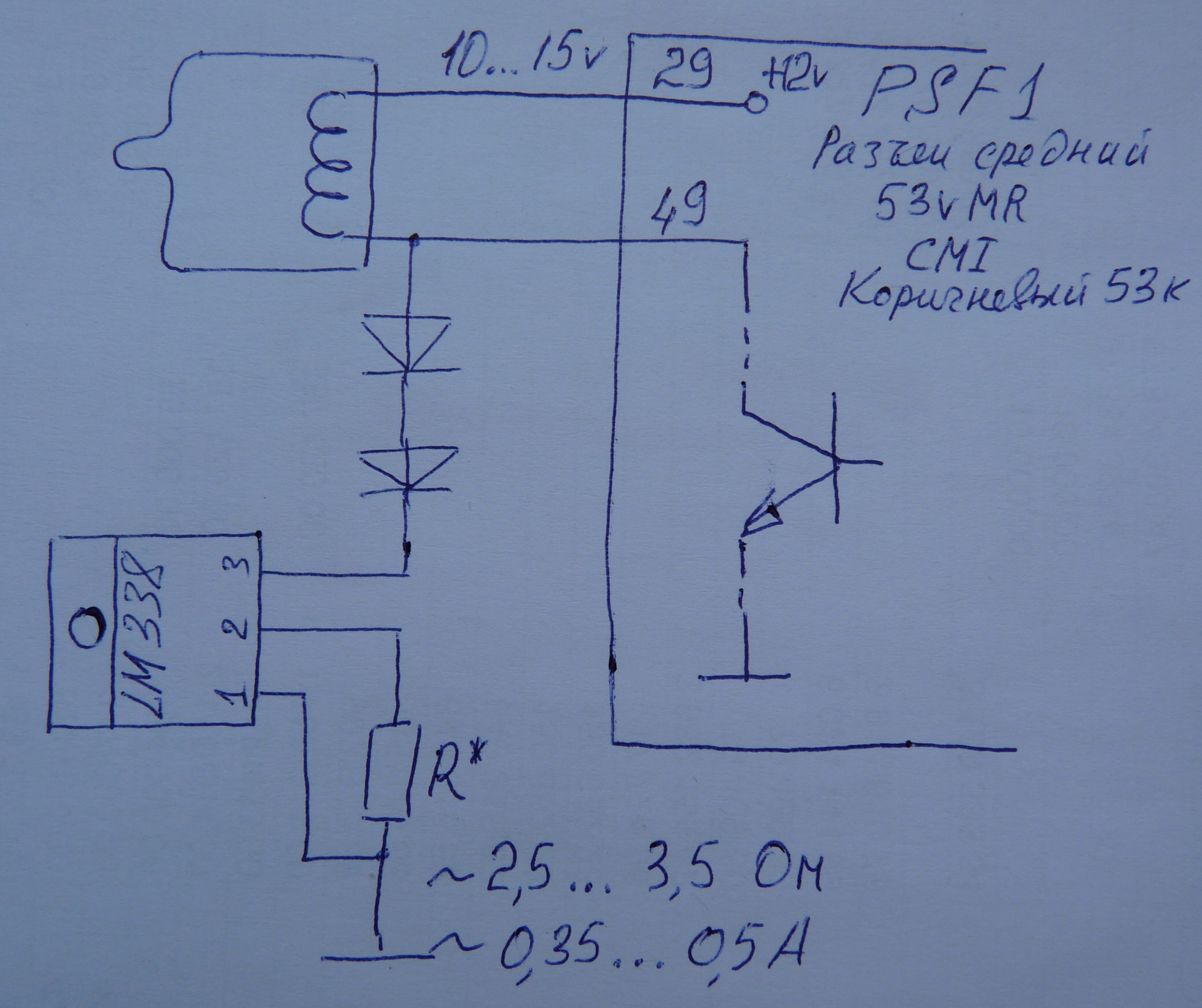

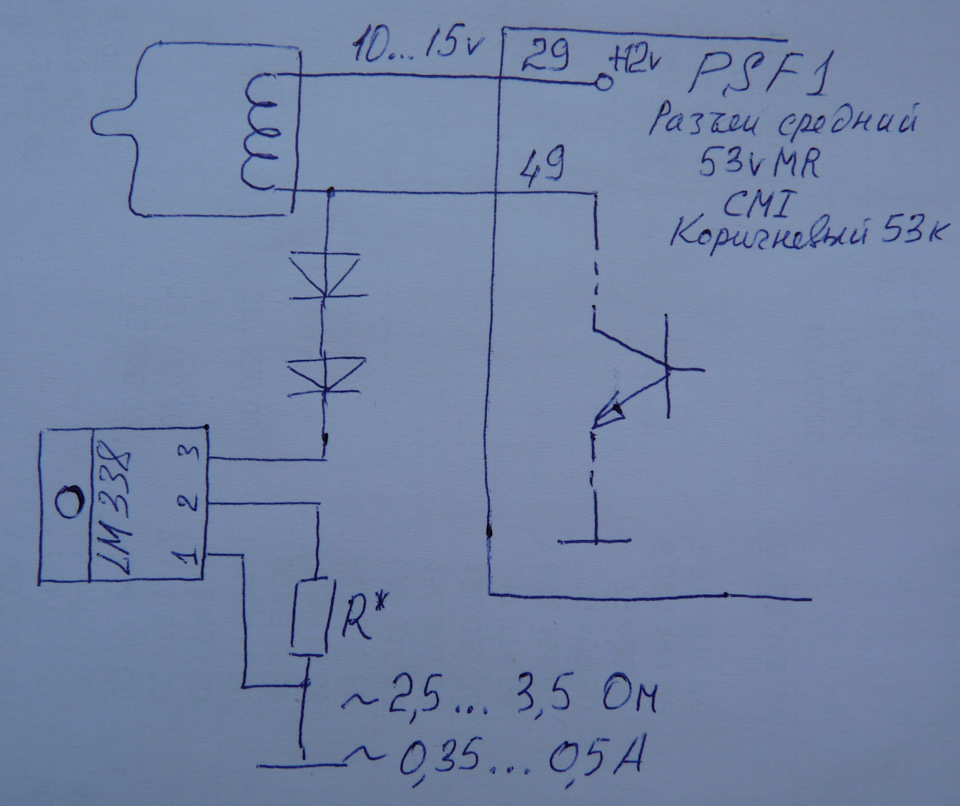

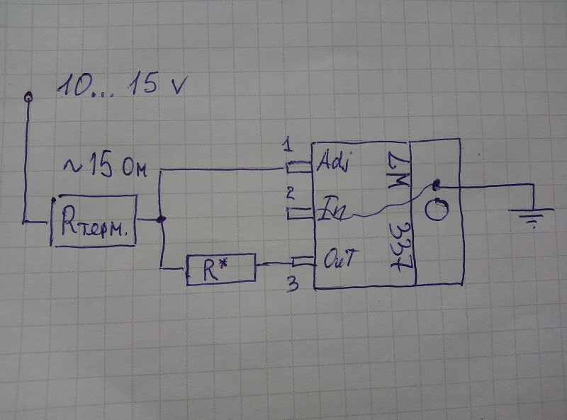

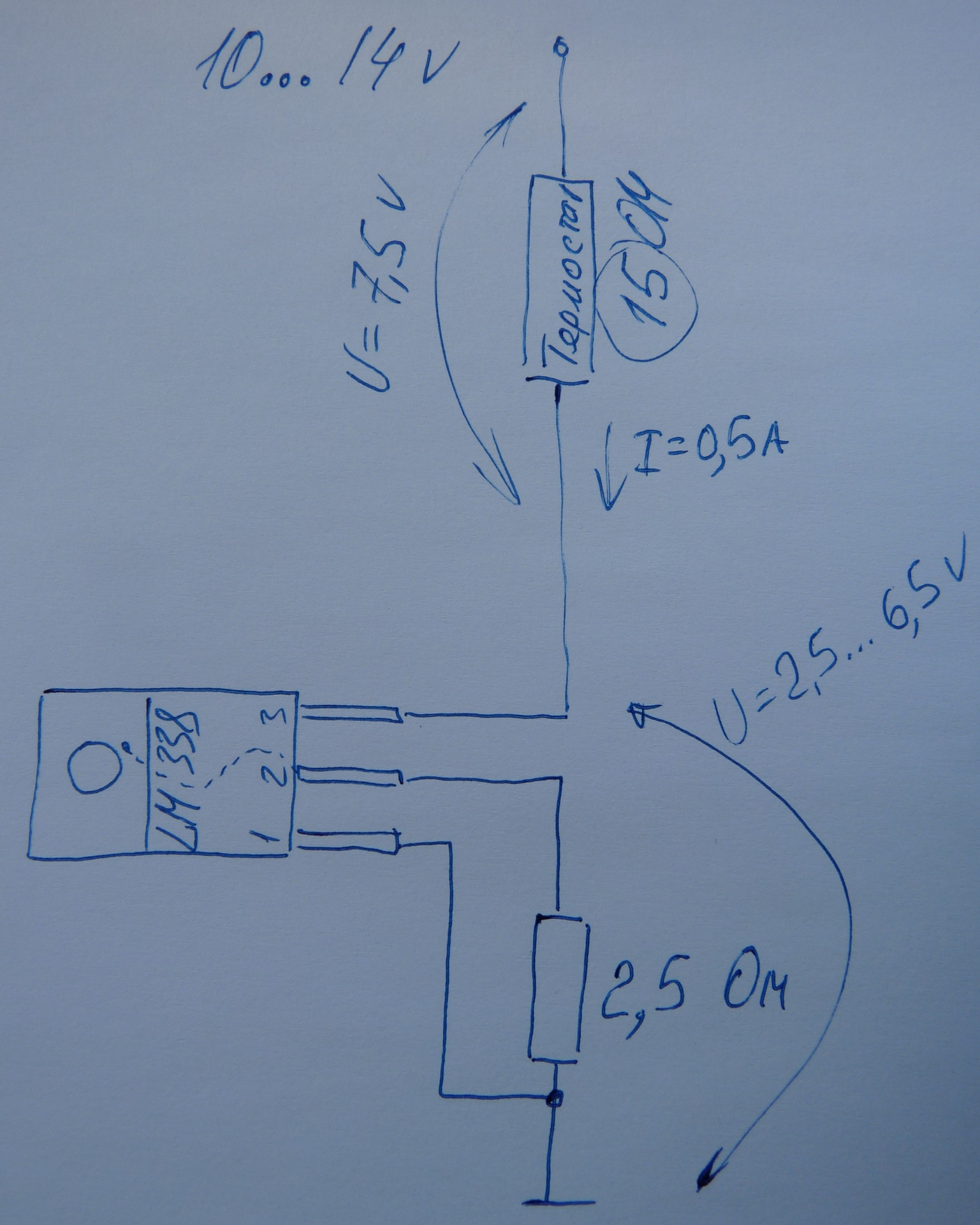

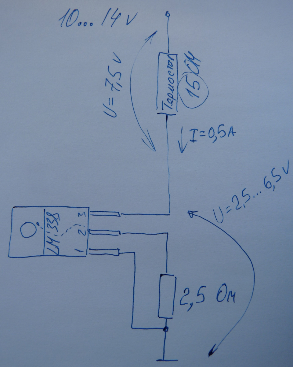

будем изучать вопрос стабилизации тока… (LM317, LM338, LM1117T TO220, , ,
L7705, LM337(обр.пол.), , MT3608, SX1308)
Вместо резистора ставим стабилизатор тока на LM338. (надо ставить на изолятор)
резистор 2,5 Ом -> 0,5 А ;
резистор 3 Ом -> 0,42 А ;
резистор 3,25Ом 0,38А, … ;
резистор 3,5Ом 0,36А, P0597 не было.
LM337

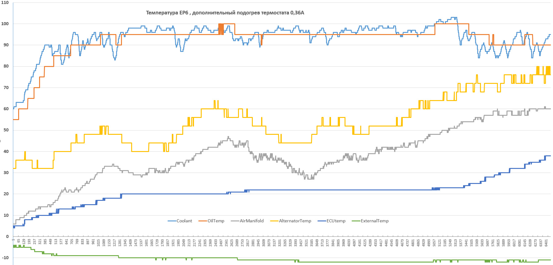

При дополнительном токе подогрева термостата 0.36А
При постоянной скорости +97 гр.
получаем результаты зимнего заезда (заглушка стоит)
cloud.mail.ru/public/Jo1g/6bgfDjGXu
попробуем снизить температуру, поставил резистор 3,25 Ом, ток получился 0,4 А…

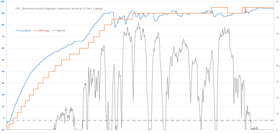

28 02 2021
Решено отказаться от стабилизаторов тока и перейти к обычным резисторам, по причинам:
стабилизатор может возбуждаться при этом тока нет;
больше надежность схемы;
легче реализовать совместную работу подогревов дополнительного и штатного.

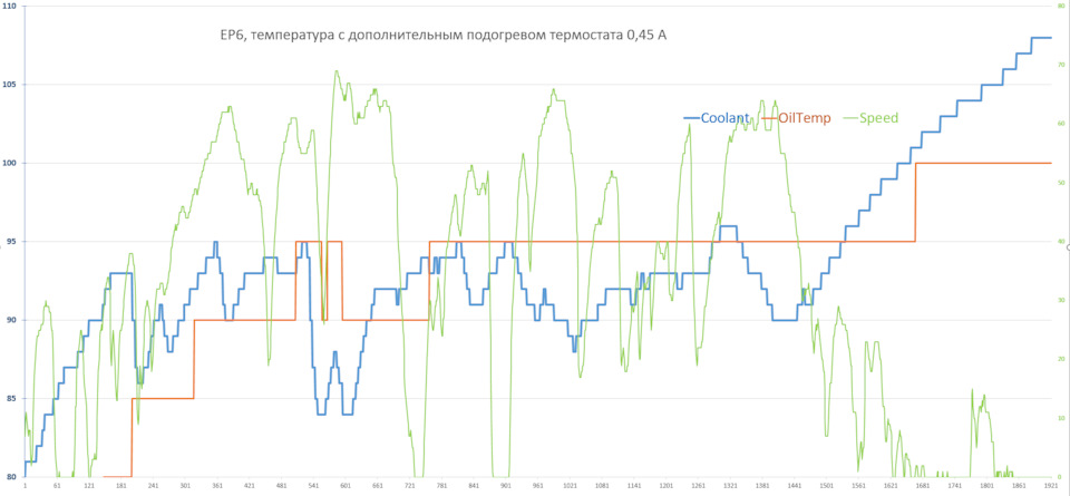

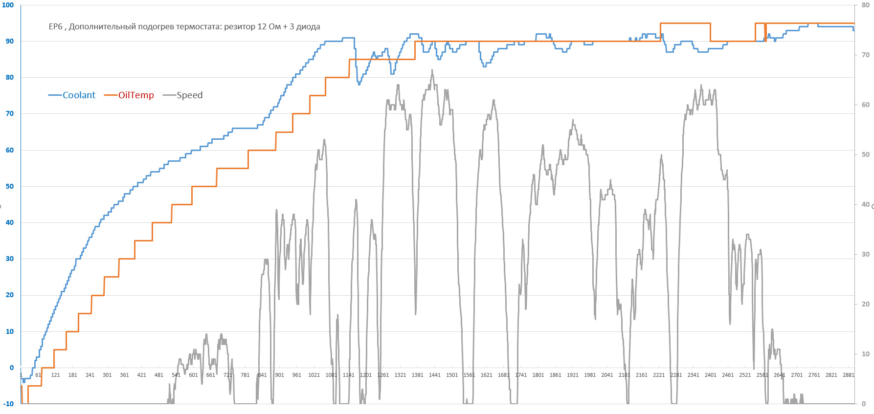

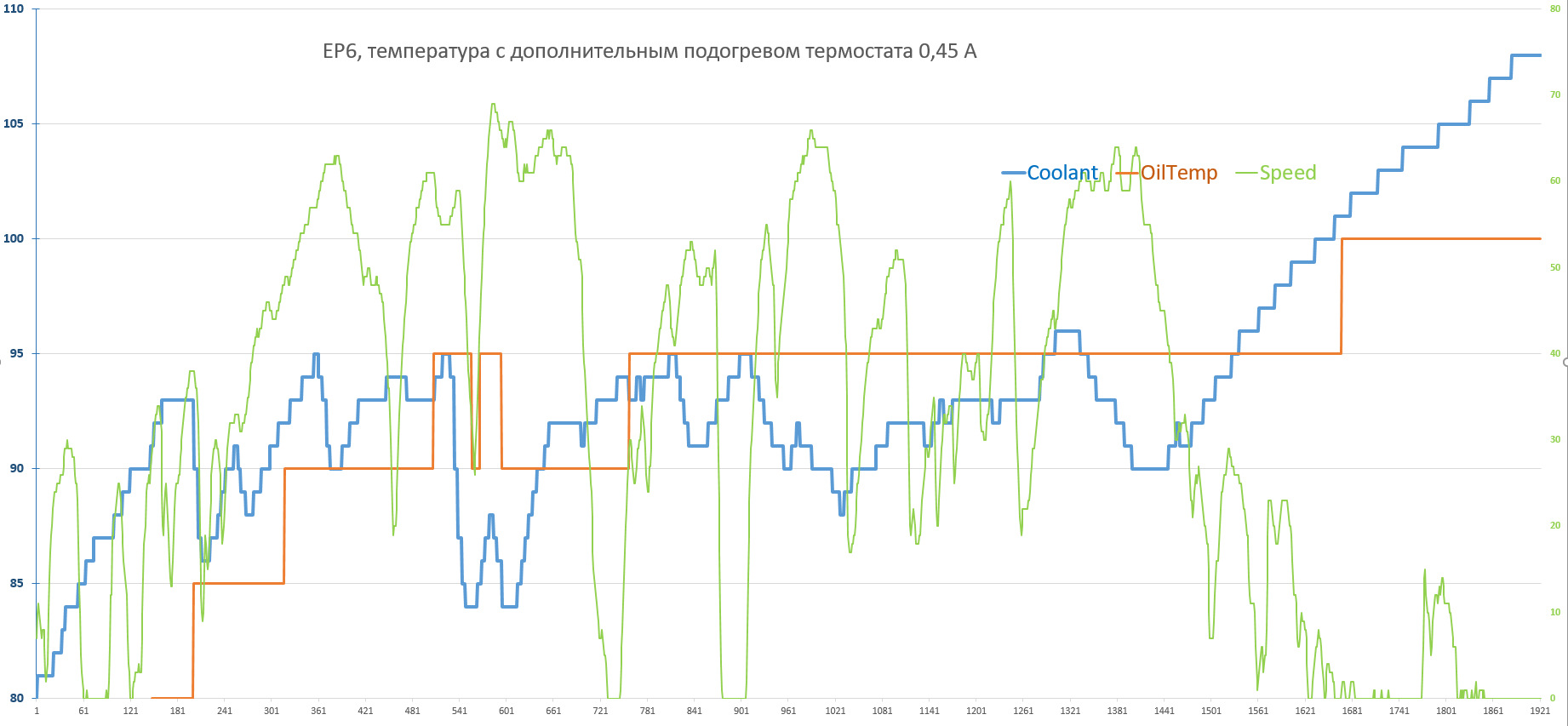

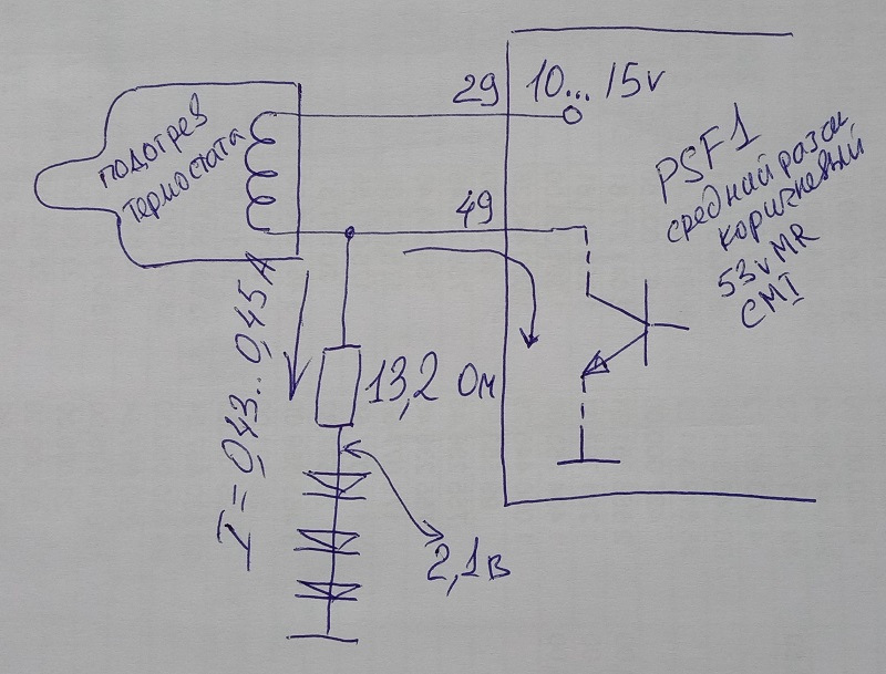

Поставил "дополнительный резистор" 13,2 Ом с тремя обычными диодами (не шоттки).
При бортовом напряжении 14,8 в ток через доп резистор 0,45А.
Провел заезд на малых скоростях с заглушкой при погоде 0С,
температура ОЖ 90…95 гр., ошибки P0597 Controlled thermostat control нет пока…
14.03.2021 проверка дополнительного резистора: 12 Ом + 3 диода. 90 гр. Без ошибок.

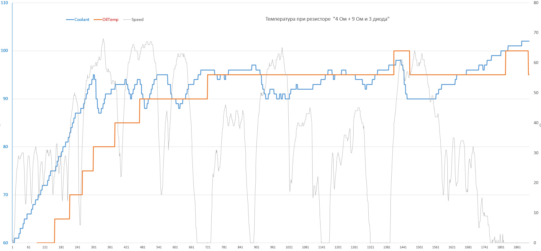

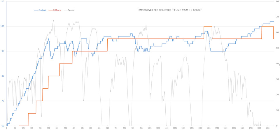

28.03.2021 проверка "комбинированного" (4 Ом добавлено к термостату, 9 Ом и 3 диода параллельно управлению) резистора.
Смысл — уменьшить влияние штатного подогрева, уменьшить скачки температуры.
При минимальной нагрузке 95…96 гр
При средних нагрузках 90…92 гр.

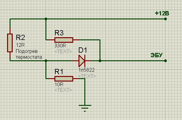

Что бы не появлялась ошибка, подключать нужно по следующей схеме.
R1 на 10 ватт греется в пределах разумного, если ставить 2 по 10W, то после длительных поездок остаются холодными. параллельно 2х22ома дают при езде температуру 91-94'C, если стоять на месте с кондеем (1 скорость вентилятора), то температура плавно доползет до 97'C.
Диод D1 любой шотки на ток 3А, можно и обычный, но будет сильно греться.
R3 на 2 ватта, 330ом почти не греется, нужен для того что бы обмануть мозги.
R3 и D1 удобно расположить в шлейфе переходника термостата (если он есть), легко снимается и можно нормально дома все спаять.
Как я понял, ЭБУ мониторит не только нагрузку, но еще и напряжение в состоянии покоя на выходе ЭБУ.
P.S. Схема с коррекцией показаний датчика температуры у меня не работает, возможно из-за прошивки (последняя официальная для ер6с). Реальная температура на парковке без нагрузки всегда 105'C, скидывает если температуру по показаниям задрать до 125'C т.е. +20'С. Если поднять на +5'С, то при спокойное езде мозги показывают 108'С и постоянно молотит вентилятор на 2 скорости. В общем не для всех лучший вариант это с коррекцией термодатчика.

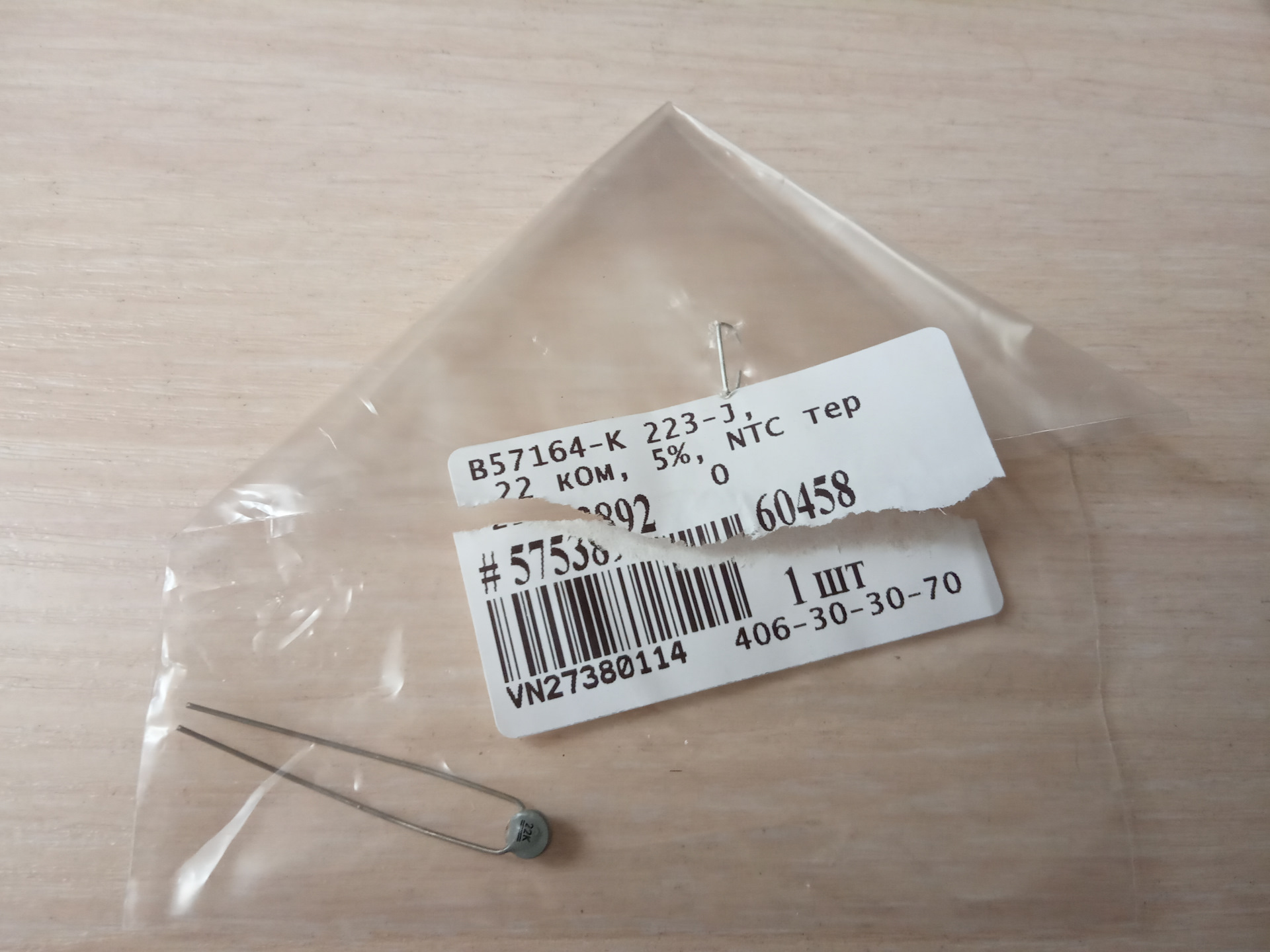

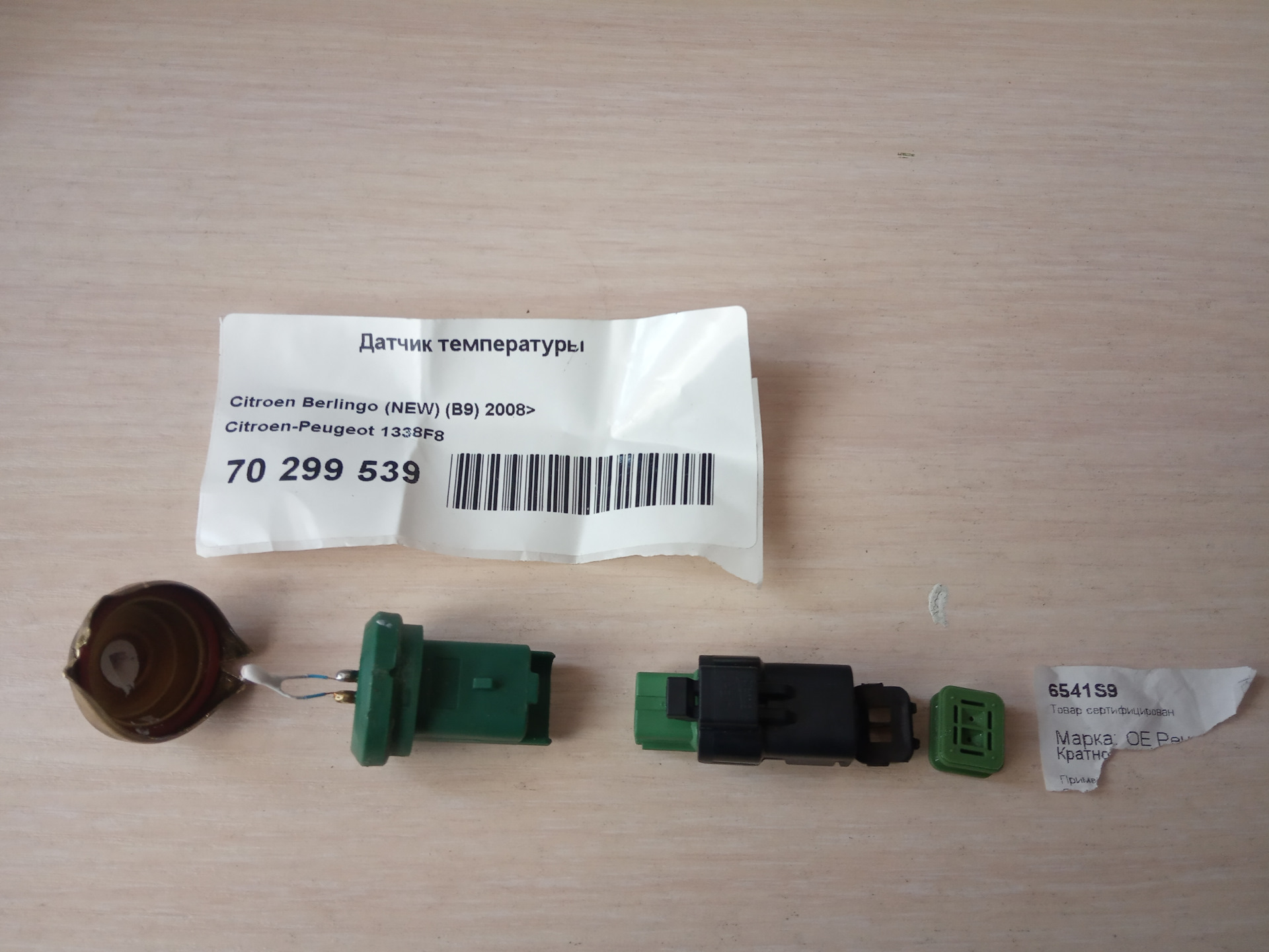

Я припаивал параллельно к датчика температуры на термостате переменный резистор на 22кОм. Это даёт изменяет сопротивление в системе и система думает, что температура двигателя на 5 градусов выше и начинает чаще открывать термостат. Таким образом снижается температура двигателя на 5 градусов от стандартных значений.
а настройка какая? переменный можна накрутить как угодно, , ,
Нет, он не настраивается. Он меняет сопротивление от температуры. Но в целом только немного можно понизить температуру, на 5 градусов. Может если другое если сопротивление подобрать, то можно больше понизить. Главное принцип понять.
5 градусов мне достаточно, поищу резистор на работе и попробую
спасибо
Температуру резисторов контролировали? До 6 ватт на них рассеивается, а Вы их расположили рядом друг с другом.
Вентилятор не задействован. Будет все так же как тут: www.drive2.ru/l/501644209787240635/. В самом конце статьи. Греть термостат без включения винтелятора обдува радиатора — полностью не уйти от перегрева двигателя.
Сопротивление цепи: 13 Ом нагреватель + 10 Ом резистор + 1 Ом (эквивалент диода)
В смуме 23…24 Ома. Допустим, 23 Ом.
При напряжении 14 вольт ток будет 0,6 А.
W=I*I*R= 0.6*0.6*10= 3.6 Вт на два резистора, по 1,8 Вт на каждый.
Горячий нагреватель имеет сопротивление до 17 Ом.
Да, ошибся в расчетах. Но повторю, температуру резисторов контролировали?
Да, губами :) теплые.
А что с руками? Потеряли чувствительность? )))
AsT731
После длительной езды можно держать руками,
но все же принял решение о снижении температурной нагрузки.
Поставлю 4 или 5 резисторов по 2 Ом.
Распределить их в пространстве, что бы не касались друг друга, не мешали рассеивать тепло.
Вопрос специалистам от чайника. Оранжевый провод разрезали, один конец на массу через эту приблуду, а другой конец куда?
Висит в воздухе, на всякий случай, для восстановления штатной схемы.
Ясно.
sav-liana
Я правильно понимаю, сигнал на открытие (нагрев) термостата идёт от БУ по 29 му проводу, а переподключив 49й вы заставляйте термос открываться на 20 градусов раньше?
С 29-го питаются несколько датчиков, в том числе подогрев ("12 вольт")
Эбу управляет током (ключем), видимо там ШИМ.
Конечно же там не биполярник, просто, так рисуют…
Если честно я в этих терминах не очень. Ну да ладно, будем считать что понял. А таким же макаром нельзя вентилятор заставить запускаться раньше?

Секрет… если только: другая распиновка, цвета проводов и сопротивление подогревателя…
Ясно. Большое спасибо! Буду тоже пробовать.

Видел подобное решение на ситроене, но там в паралельно эбу ставили резистор (не помню номинал). Автор говорил что если ставить меньше т.е. снимать нагрузку с эбу выскакивала ошибка обрыва тэна термостата, странно, что у вас ошибки нет.
А так идея зачетная!
Он 15 Ом ставил.
Но там штатно постоянно 103 градуса было.
Точно, значит видели эту запись)
citroens-club.ru/topic/71…82%D1%83%D1%80%D1%8B-ep6/
Мне такая реализация нравиться больше, чем очень популярная ставить обманки на датчик температуры (когда вместо 90* эбу видит температуру 105*, даже есть готовые киты для бмв). Очень интересен будет ваш опыт эксплуатации
Эта реализация в пробках без включения вентилятора не законченая и требует доработки. Все равно вентилятор будет включаться на +108С ;)
В этом нет ничего страшного, в пробках штатная работа, все остальное время 90*. К примеру у нас пробок нет)
А так согласен, т.к. на вентилятор идет силовое реле, то можно в паралель включить свое реле включения.
Если пробок нет, то сойдет. А если 10 км за 40 мин?
Ну хуже чем в штатном режиме работать точно не будет)
Согласен )
У меня на малых скоростях включение / выключение вентилятора 97/93 гр.
Все стыкуется.
У вас прошит, поэтому все пазлы сходятся. ))

Я понял, вы пишите о том как должна работать СО двс, а я пишу о ЕР6 в мощностном режиме. Поэтому у нас недопонимание )
Именно ледяную. С 2018 г мониторил темп ОЖ и пишу вам не от балды. Посмотрите скрин, ситуация описана мною выше, едем за фурами по дороге с однополосным движением. В начале обгона имеем +104С, а в конце обгона +85С.
А то что вы как и многие читали в умных книжках, так эта инф не о ЕР6, там писали о нормальных двс )
Супер!
Замеры в других режимах будут?

Перечитал, мне мой вариант больше нравиться, надежнее )
По поводу вашего варианта тоже есть идея,
без переделки термостата, но это на будущее…
