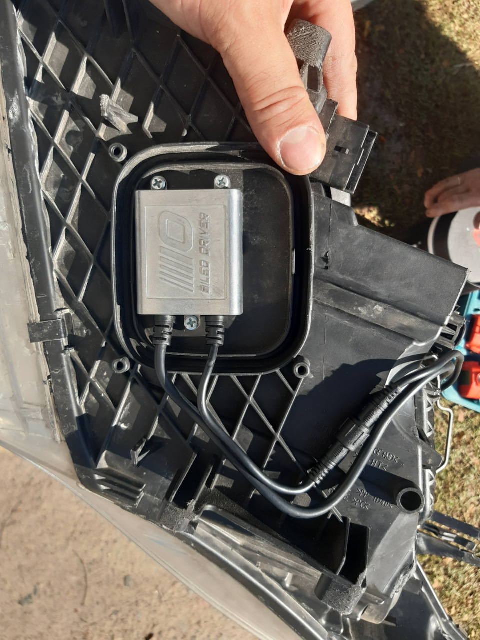

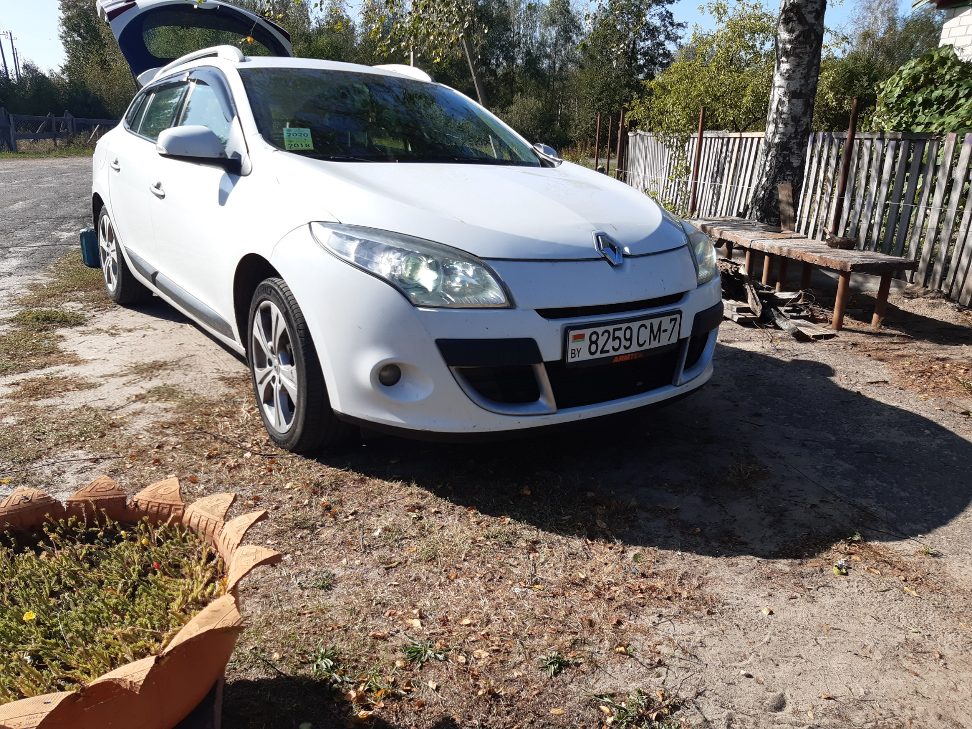

Давно задумывался о улучшении света в машине. Так как езжу много по трассе и большую часть пути на ближнем света заводского было маловато. Принял решение установить линзы. Выбор пал на би лед линзы фирмы OPTIMA. Фары расклеились без проблем погреть феном достаточно. Разобрав фары увидел, что отражатель мой выгорел и от этого свет фар был не очень. Вобщем взял линзу закрепил в отразатель с обратной стороны проставка под цоколь и гайка. Вобщем проблем никаких. Немного повозился с масками к линзам. Но все установил. Дождался ночи поехал тестить. Сказать, что я о##ел ничего не сказать. Свет от линз бьет гораздо дальше, свет белый. Даже не было мысли включить туманки. Фото конечно же не сделал. Может как потом докину. Пару фоток работы выложить смогу. Ну и полировка фар просится. Будет сделана в ближайшее время.

Фото ночью нужно, без этого никак нельзя. Там весь кайф. Ждём
добавил фотки ночью.

Цоколь длинный у линзы?
На фото после линзы там, где по центру драйвер. выше него цоколь, ниже гайка фиксации.
Маска как крепится ? Фару сверлить пилить не нужно?
Маска просто защелкивается на линзу. Никаких саморезов. Маска докупается спецом под эту линзу. Их большое количество разных форм и цветов. С глазками, черных, белых, золотых.
