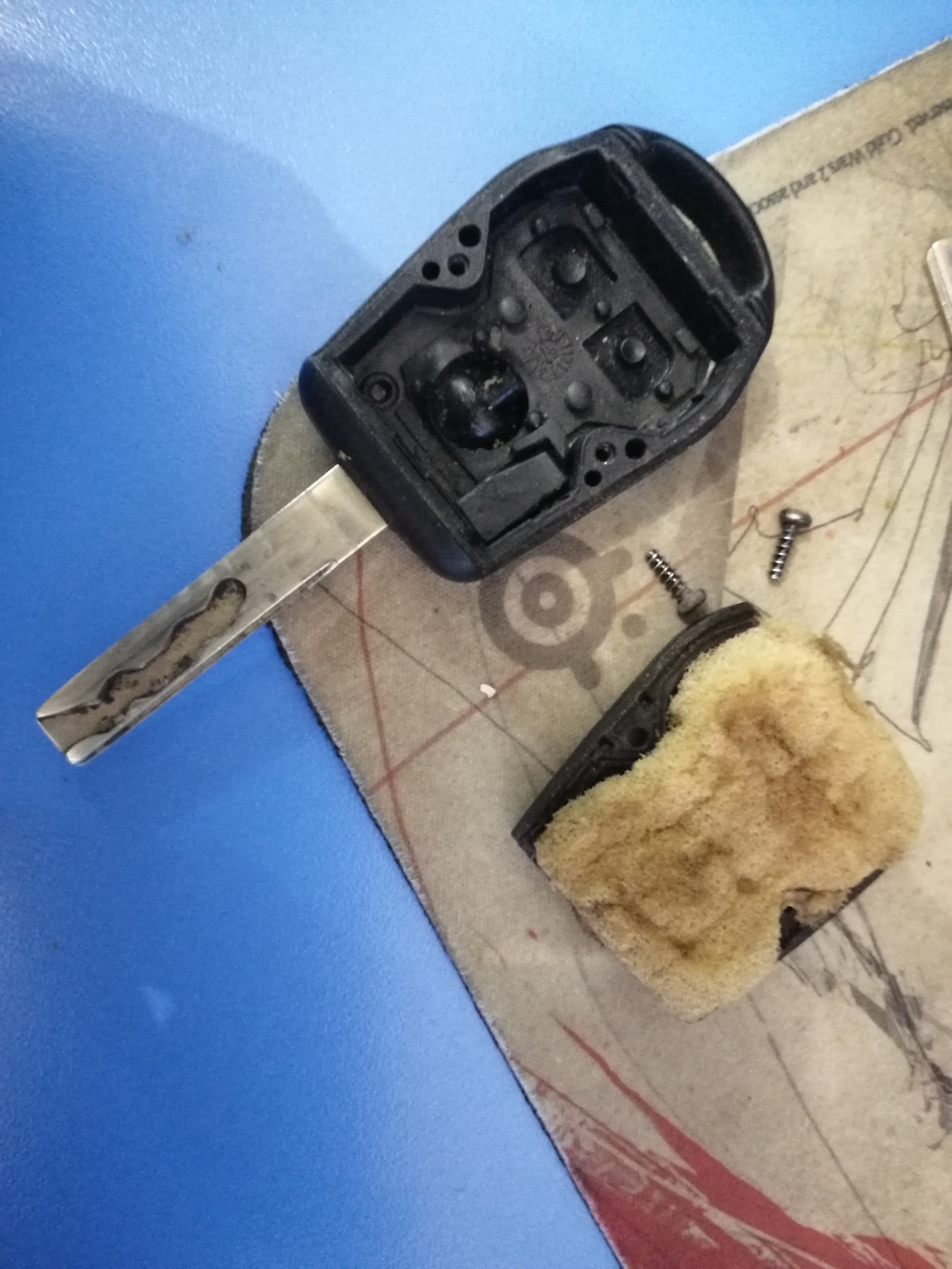

Всех приветствую! Машинку приобрёл вот с таким шикарным чип ключом!
Хорошо хоть чип был. В итоге что имел я при покупке! 1.Чип ключ — не рабочий.
2. Водительская ручка двери — отсутствует вместе с личинкой.
В общем машина постоянно открыта, хорошо живу хоть в деревне. На машине стоит сигнализация шерхан какой то, был брелок и то мертвый не рабочий. На свой страх и риск эксплуатировал так авто, понимая что надо с этим что то делать и приводить в хороший и качественный вид, начал искать организации кто занимается такими чип-ключами. В наше поколение к сожалению до рест уже не сильно то актуален и чип-ключ на БМВ начинается с ромбика как на е53 и т. п. Огласили примерную стоимость данной услуги и начал понемногу откладывать рублики.
Результат.
Данного вида ключа к сожалению мало можно где найти, если же только попробовать на алишке или ебей искать, а так вышло что:
1. Есть ключ такой же от марки Лэнд Ровер, подходит по частоте и дизайну.
2. Поменять плату и привязать ключ — 4500р.
3. Нарезать ключ Лэнд Ровер с моим чипом — 5500р.
4. Нарезать ключ Лэнд Ровер с их чипом и прописать в блоке с привязкой — 7000р.
Воспользовался третим вариантом, так как кнопки на ключе просто уничтожены и выглядит всё отвратительно!
Нарезали ключ, привязали к машине, все работает, открывает, закрывает, в общем был доволен, ну и хрен с ним что на ключе (на кнопке закрытия надпись) Лэнд Ровер. Главное что машина теперь закрывается и открывается с кнопок на ключе! А да, ручку от двери как и писал ранее в БЖ от реста стоит (праворукого) без личинки. Как нибудь потом полность вместе с блоком возьму личинки и ключ.
Радовался конечно не очень долго, через пару часов как от них уехал, приехал в магазин прицениться по запчастям и ценам, вышел машину закрыл, минут 30 прогулялся, подхожу к машине а она ноль внимания на ключ… Тут немного начал паниковать что делать то. Звонок мужикам у кого делал чип-ключ, говорят надо сверлить место где личинка замка водительской двери или можно разбить стекло… Чувствую что ещё один волос на моей голове поменял цвет и стал светлее :)
Вспоминая что у меня с салона есть люк в багажник, он же так называется? Открываю ключом багажник, вытаскиваю всё что там лежит, понимаю что машина открыта и ручки дверей не будут реагировать, да и зацепить то нечем, но счастье что задние стекла на ВЕСЛАХ, как я им рад был… опускаю заднее стекло и через него открываю двери кнопкой центрального замка на панели, машину открыл, но ключ перестал действовать, отвязался наверное. Звонок товарищам, говорят подъезжай посмотрим, конечно они мне сказали что на старых бмв такое не редкость что ключ отвязывается… Да уж… Но всё равно по телефоне сказали как привязать, попробовал ничего не вышло… Поехал к ним, с ними на месте уже пробовали, всё ключ привязывается, закрывает машину но сигнала нет на открыть… Вспомнил разговор что бмв машины не глупые и рукожопых электриков не любят, начал думать что машина конфкликтует с сигнализацией что стоит шерхан. Позвонил хорошему электрику и мастеру по немецкому автопрому, что он меня и успокоил что правильно думаю про сигнализацию.
Наверное когда сломали плату на чип-ключе и взвесив расходы на ключ, сделали что дешевле поставить сигнализацию (вот именно дешевле от слова шерхан, я так понимаю) к тому же можно автозапуск установить и так же откроет и закроет машину. Так наверное и сделали… Вот и пожимаю их работу. Снятие сигнализации обойдется мне от 1000 рублей, надеюсь что мне это очень поможет и решит проблему мою! А пока что я на работе до конца месяца, а машина под окном у дома, стоит скучает.

1) программатор на алике стоит в районе 15-16 долларов, ключ 7-8, программирование самому — бесценно (так поступил с 3 ключами), что в сумме получается 22-25 доллара (примерно), на ваши деньги примерно 2000 рублей
2) по идее где-то в ногах водителя должен быть блок управления сигналкой. его для начал можно просто отключить, а потом выкидывать потихоньку проводку. на своей так сделал. осталось из дверей проводку выкинуть.
я бы сам чип приклеел бы к замку . а на алике зказал бы новый ключ с плтой управления центральным замком и УСЕ в 1000р вложил ся бы
Звучит хорошо, посмотрю на алике, найду ключ бмв на 3 кнопки закажу, к тому же как привязывать научили уже. Нарезать резьбу на ключ не так сложно будет.
