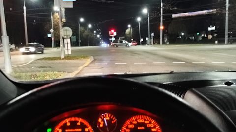

Доброго всем дня.
После покупки немного были маловаты обороты, но с каждым днем все хуже и хуже.
Проблема в полной мере ощущается на горячем движке.
В попытке побороть недуг были заменены свечи, начитавшись много на ночь была поменена и катушка зажигания. Но проблема не решилась.
Заглянув под днище обратил внимание что есть швы на банке катализатора ( владелец говорил что он еще на месте)
Поехал на сервис вырезать, сказали что там пусто, но на второй лябде не было приставки и глушилки — решено было поставить обманку с мини катализатором. Как итог опять результата нет, стало еще на 50 примерно оборотов меньше.
Может кто подскажет что еще может быть.
Вот видео Как работает движка

Ппц, что с дисплем, новая модификация😂

У тебя случаем ЧЕК не горит?, а то может его заклеили)), индикатор лампа и дисплей.
Да по любому горит, никто просто так бы не снимал приборка и не заклеивал индикатор. Нужно ОБД чтоб прочитать. Не у очень хороших людей купил пыжа(((
Вот у меня другой вопрос — А где вторая половина дисплея? Ну а по проблеме — Подключай диагностику(хотя бы ELM) и проверь данные по оборотам, верность показаний приборки, для начала.ELM стоит 400р и пригодится в будущем)
