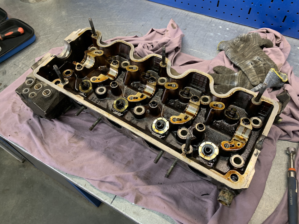

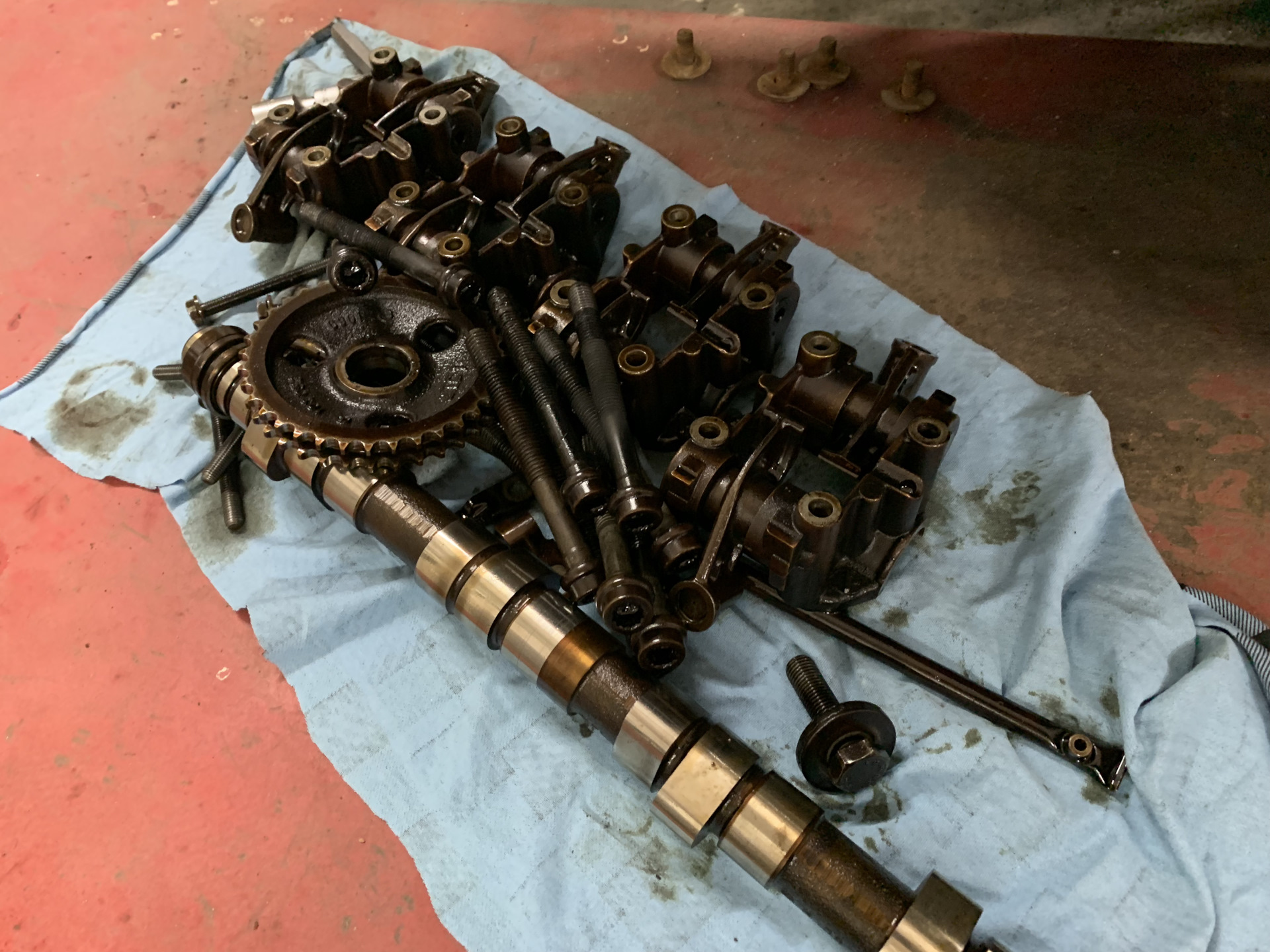

Сопровождение работы мотора легким постукиванием не оставляла меня в покое, стучок именно на сбросе газа и время от времени на холостом. По сути кроме самого звука минусов нет, но по мне так очень несолидно. Менял гидрики — эффекта ноль, менял цепь — ноль. Полез на этот раз в ГБЦ, так как почитал про возможный износ постели. Моторист проверил гбц — сказал что всё в порядке. Оставалась последняя версия — перекладка поршней. Моторист осмотрел зеркало цилиндров — были мелкие задиры и подстёртый хон. Вердикт — по-хорошему надо точить. Помозговал и решил двигаться до победного — мотор разобран целиком.
При вскрытии обнаружился интересный факт, вселяющий гордость за мерседес:
