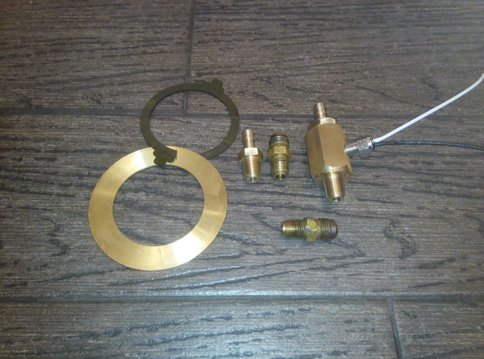

Небольшая модернизация АКПП 46Re и ремонт раздатки 231
а именно.
Выбросил штуцера на переход метал трубку системы охлаждения, будет теперь напрямую подсоеденен маслостойким армированным шлангом через хомут.
Штуцера выточил из латунного шестигранника
Сделана врезка на выход системы охлаждения для установки датчика температуры
Выточена болванка шайба- для изготовления упорной шайбы подшипника раздатки взамен копнувшей…( не нашел нигде замены к короткие сроки)
буду дорабатывай форму на наждаке…

У меня любые мягкие шланги рвало. Пришлось вернуться к железу.
Со штуцерами отличная идея, у меня как раз один сопливить начинает, вот думал переобжать … вопрос, в каком месте теоретически система охлаждения может подсасывать воздух, и может ли вообще ?
воздух сосать не может…там же не вакуум…
может только жижу травить наружу
а что за проблема то ?
Мысли в слух, была пена в атфке, на кк форуме кто-то сказал что система может подсасывать воздух, вот пытаюсь понят где и как, в магистрали ведь жижа под давлением
бред…сосать…
верно говоришь там давление…
уровень как правило это…или как вариант насос ( износ поверхности) гоняет в пустую
там везде давление
в магистрали минимальное уже…иначе раздует радиатор
Пена бывает от перелива или не долива жижи
не это первым делом было все проверено не по одному разу …исключено
