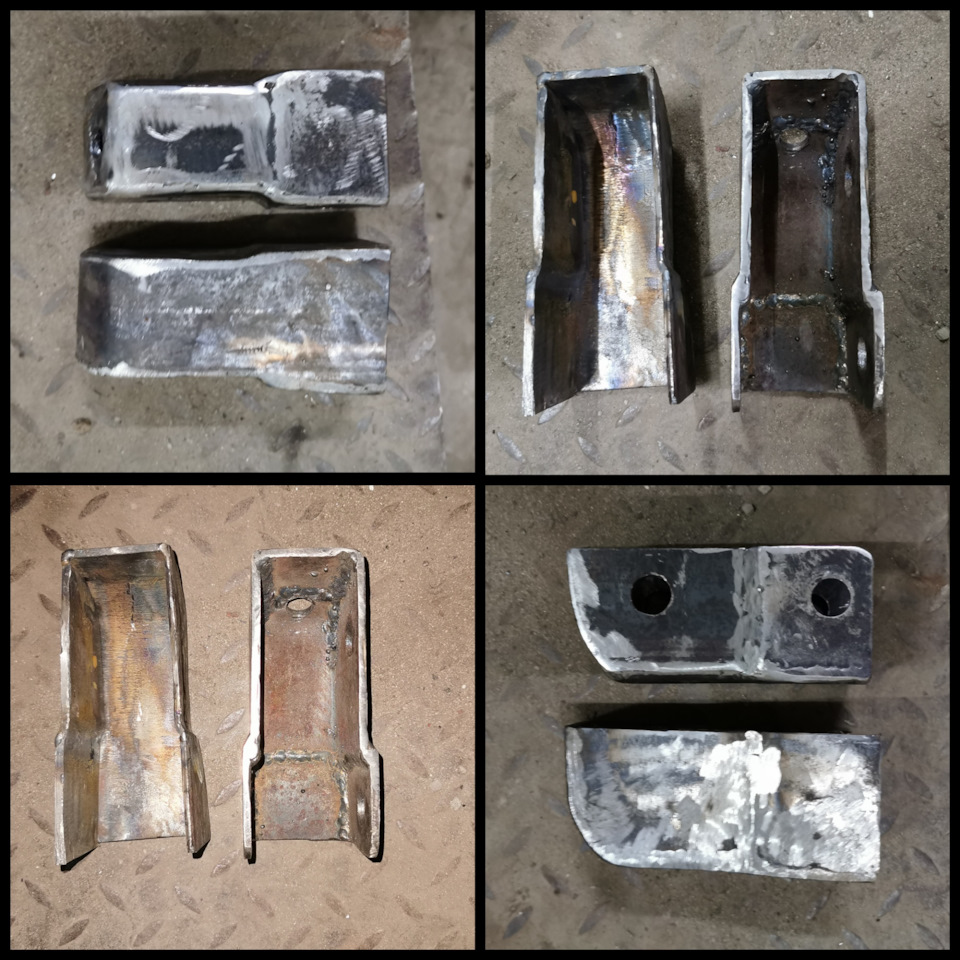

7) Проставки под крепеж переднего стабилизатора (чтобы его сдвинуть вперед), делаются элементарно из стальной пластины толщиной 10мм. Нужны они для того, чтобы после возврата кастора из нулевых значений в положенные 3 градуса, обеспечить зазор между пыльником шруса и торцами стабилизатора

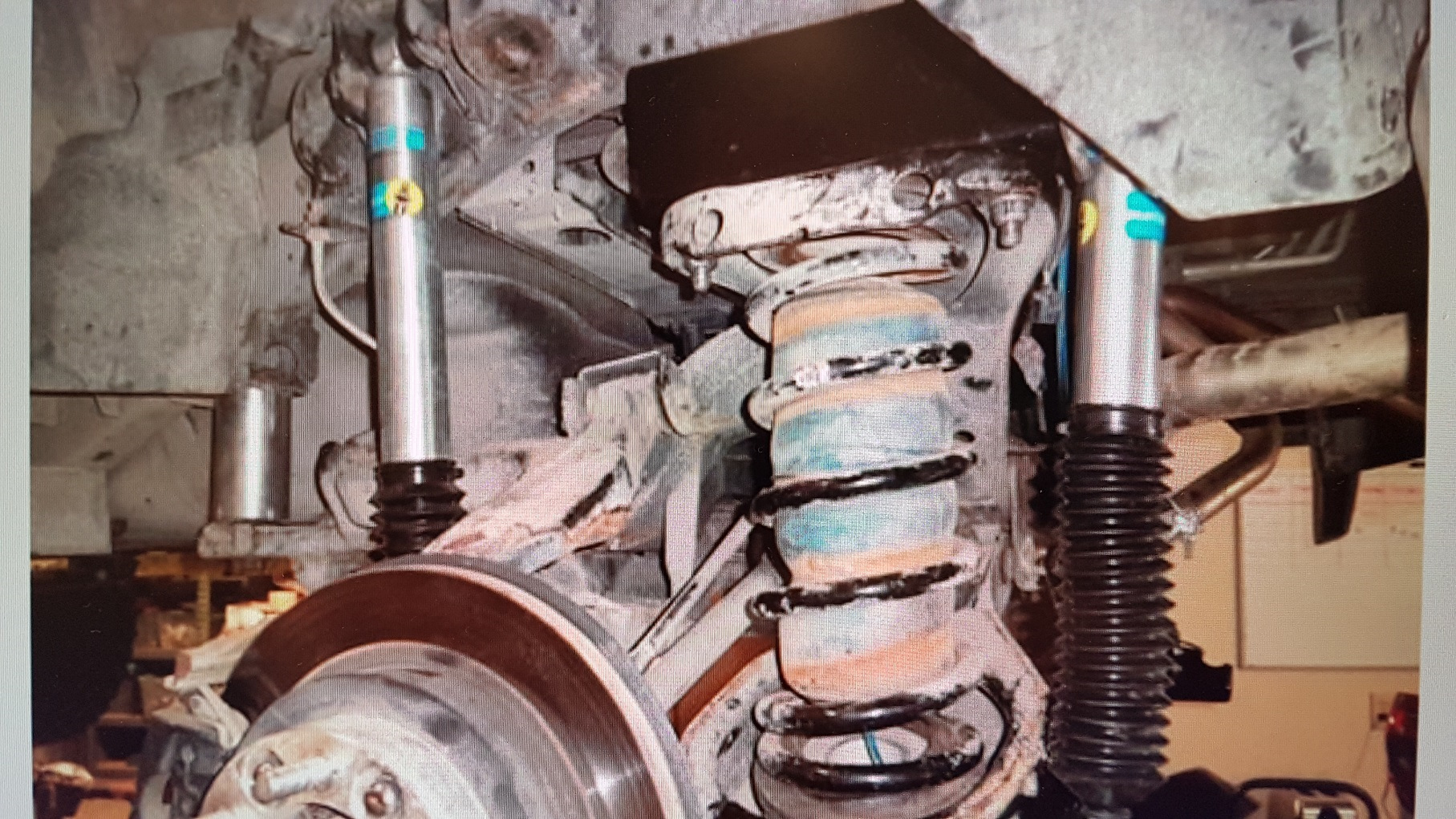

Что касаемо задней подвески, то помимо усиленных пружин 1,5-2" от того же Владспрингс, мы заказываем у токаря проставки под подрамник диаметром и высотой 50 мм — 6 шт. Болты под них ищем в метизах, с классом прочности не менее 10.9, говнокитай обходим стороной. Диаметр не помню (он как у стоковых), длина 120 мм с резьбовой частью начиная от 80 мм длины от шляпки и до конца.
Подрамник мы отпускаем для того, чтобы оставить рычаги в правильном положении и не загружать подвеску (без проставки кардана можно опускать подрамник до 3,5 дюймов, по утверждениям амеров) В моём случае я пока ограничился двумя дюймами. Вообще, правильные проставки подрамника должны обеспечивать центровку оного, как сделаю такие — отпишусь. А пока в нашем случае надо быть аккуратным при установке, чтобы ненароком не развернуть подрамник и не попасть на проблемы со схождением задних колес (если попали, то это решаемо установкой регулировочных шайб под ступицу. Решение не совсем правильное, но рабочее, проверено)
Также нам понадобятся проставки на нижние кронштейны задних амортизаторов, чтобы скомпенсировать высоту подъёма. У меня они сделаны высотой 70 мм с запасом в 20 мм хода асортизатора при вывешивании колеса. Тормозные шланги спереди и сзади у меня стоят удлинённые, и я не могу сказать как это будет выглядеть со стоковыми — стоит обратить на это внимание.
Также возможно понадобятся и проставки под пружины. Поскольку у всех разная загрузка багажника, наличие или отсутствие гбо, степень просаженности самих пружин если они не новые, да и не стоит забывать что все пружины сделанные в рф — это так или иначе хендмейд и возможны нюансы.

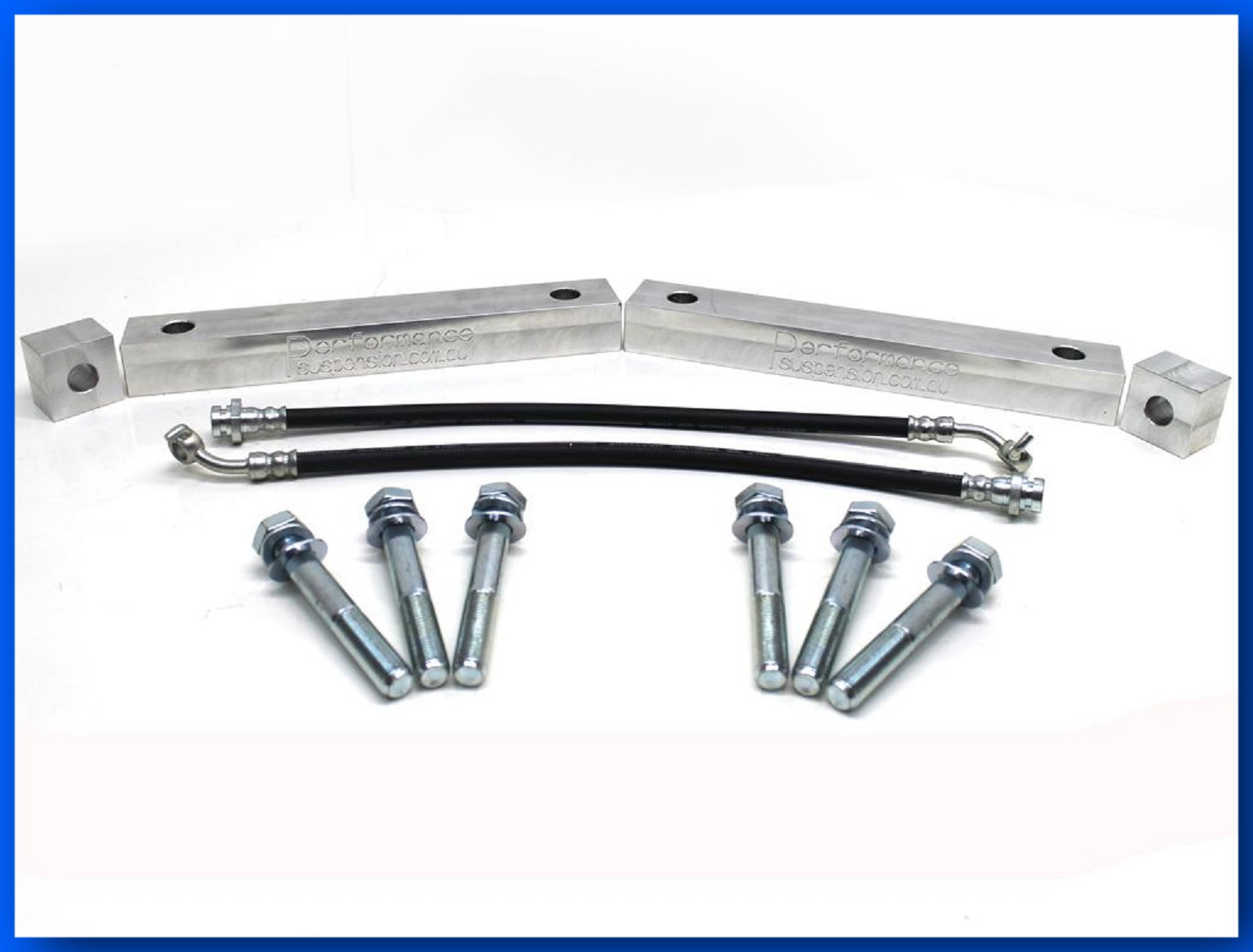

Здравствуйте, какой наружный диаметр проставок под задний подрамник?
Внутри отверстие 14мм?

Здравствуйте. Проставки стоят всё те же. Подрамник опускать несложно, сложно на таких проставках соблюсти идеальную соосность и не развернуть его. Могут возникнуть потом проблемы при регулировке схождения задних колес. Но если ошиблись на чуть-чуть, проблема решаема установкой регулировочных шайб под ступицу. Схема в общем-то неправильная, но рабочая. Ступицы не жалуются, колодки притираются
Какой наружный диаметр проставок? Они же из кругляка?
Снимать нужно с подрамника что-нибудь глобально, или просто — открутил все болты, поддомкратил, вставил проставки, закрутил?
Есть новости насчет задних проставок для опускания подрамника, с самоцентровкой типа, чтоб не ловить подрамник, буду благодарен если поделитесь размерами и тд?

День добрый, по пунктам —
1) Задача по рычагам стояла не как дешевле, а как максимально эффективно. Максимально правильная геометрия, усиленная шаровая под увеличившиеся нагрузки ( изменился стиль езды по разбитой дороге + больше неподресоренные массы)
Смазываемые сайлентблоки + лучшего качества полиуретан, также добавляют комфорта подвеске. И это не из серии самовнушения для самооправдания высокой цены, смазываю при каждой замене масла (5-6 тысяч)
2) Проставки подрамника лучше сделать целиковыми, да. Но не из-за площади прилегания ( подрамник отформован по местам крепления), а для сохранения соосности направляющими. Для этого надо на проставках делать морковки сверху и снизу, на вашем фото кстати тоже нет этого.

По проставке между рамой и подрамником, дело как раз в площади контакта и при целиковой "пластине" она будет больше в любом случае и дело не в морковке. Кстати на подрамнике пафика морковки нет, и там места прилегания иные. На QX80 подозреваю, что её тоже нет.
Дело в трение и распределение нагрузки относительно рамы, проставки и подрамника. Проставка для компенсации разницы между подрамником и рамой, должна быть жестко прикреплена к подрамнику и прилегать к раме шасси таким образом, чтобы возникло максимальное трение между проставкой и рамой.
Потому что, при движении по неровным дорогам возможно перемещение подрамника относительно проставки/рамы и оно должно демпфироваться. И чем выше проставка тем перемещение будет больше. Демпфирование выполняется посредством трения, возникающего между рамой проставкой и подрамником. Чтобы трение было как можно более высоким, проставка подрамника должна иметь как можно большую площадь контакта с рамой. Вот если такого рода проставки как у тебя приварить к подрамнику то можно сказать что будет одно целое и тогда будет минимум смещений (в заводских допусках), так как проставки как таковой уже не будет. А под морковку если проставка целиковая сверлим в ней отверстие. Хотя многие её просто спиливают.

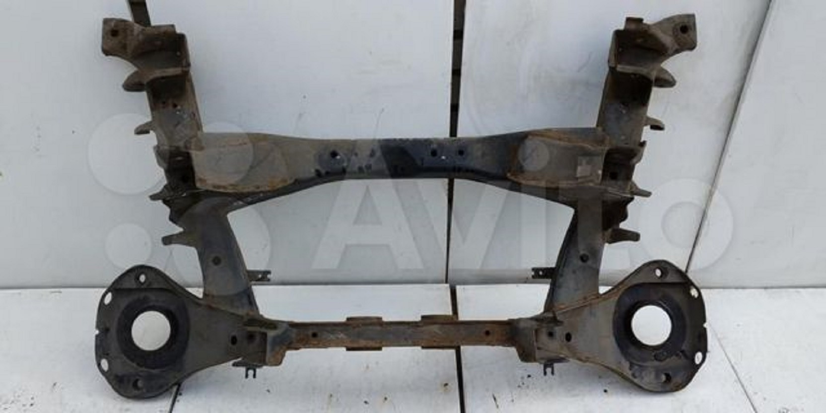

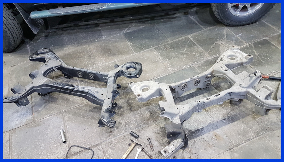

Вы рассуждаете теоретически, а я любовался своим подрамником и по следам на нем видел — где есть точка упора, а где ее нет. И думал — ну как так то ? Но вот так.
Подрамник патсфайндера живьем не видел, комментировать отсутствие морковки не берусь. Подрамник же QX80 с большей степенью вероятности тоже имеет морковку, поскольку все различия в подвеске от старого кузова сводятся к наличию HBMC, и все.
Про трение и распределение нагрузки можно рассуждать сколько угодно, но достаточно взглянуть на только что снятый подрамник — и все вопросы уйдут. Почему так ? Не знаю, вопрос к конструкторам.
А вот дальше вы уже совсем какой-то ад выдаёте. Я даже не знаю как это комментировать. Девственная краска подрамника там где по вашей версии идет трение и демпфирование — говорит сама за себя. И сбитая в местах крепления подрамника к раме.
То что у вас на фото — это изделия Грега из PRG. Общался с ним пару лет назад. Делает условно недорого, но колхозно. Те же проставки от Майкла из SJD Racing выглядят приличнее (правда за вдвое дороже), но и он что-то культурно слился после вопроса о направляющих )
Что же касаемо меня, прошедшие 9 месяцев эксплутации не выявили ни малейшего смещения задней оси. Но как и писал ранее — схема будет улучшаться.
Без теории нет практики. Поэтому исходя из теории "тюнинг конторы" и делают проставки подрамников целиковыми. И не делают их из капролона. Там ведь и перераспределение нагрузки тоже имеет роль, не все так просто. Не очень понял про колхозность проставкок учитывая, что они из себя технологически представляют. Там проще не куда. Некоторые вообще из квадрат трубы делают.
На фото подрамник от 80, морковки нет. Хотя он и подходит и на 56

Пневмы не будет. Родная ампутирована по причине ненадежности, а пневмоподушки в пружины — решение так себе. На повседневе они мешают пружине правильно работать, а в случае хорошего перегруза багажника требуют качать в них давление не меньше 3х атмосфер, что опять же зона риска.

Бильштайны как раз такие же у меня, только пробовал ставить под задние пружины проставки так развальщик сказал нехватает регулировки, так и снял…
Устанавливая проставки под задние пружины, мы часто получаем положительный угол развала (в зависимости от толщины, длины и состояния пружины). Поэтому и надо опускать подрамник. Ну и в крайнем случае потом догнаться немного проставками, но желательно обойтись совсем без них
Тоесть чтоб не ставить проставку под задние пружины нужно подрамник прикрутить через проставки необходимой длины?
Ну да, опуская подрамник мы лифтуем тачку, и при этом сохраняем стоковые углы рычагов (условно)
Понял, все логично…
andrew1980
У меня последнее фото как раз для наглядности. Вверху проставки под пружины, внизу проставки под подрамник. Но поскольку пружины коротковаты, проставки все равно пришлось добавить. После того как установлю гбо и калитку под запаску, еще раз сделаю замеры и заменю задние пружины

Далее — разбирая впервые подрамник, я тоже считал что он прилегает всей плоскостью чашки к раме. И сильно же я удивился, когда обнаружил что это не так 😃 Плоскость чашки не является ровной и места прилегания к раме отформованы на чашке строго в местах крепления. Другими словами, площадь прилегания с этими проставками по сути не изменилась.
Болты по хорошему надо усилить, с этим согласен 👍 Также будут меняться и сами проставки по типу как вы говорите, с целью усиления и соблюдения правильной соосности. Тоже с этим согласен.
С удлиненными ушами амортов вопрос открытый, отчасти соглашусь что зона риска, но делали их в родное посадочное место и у меня пока нареканий к ним нет. Но тоже соглашусь, более правильным было бы подобрать по длине другие аморты, как только подберу — заменю.
