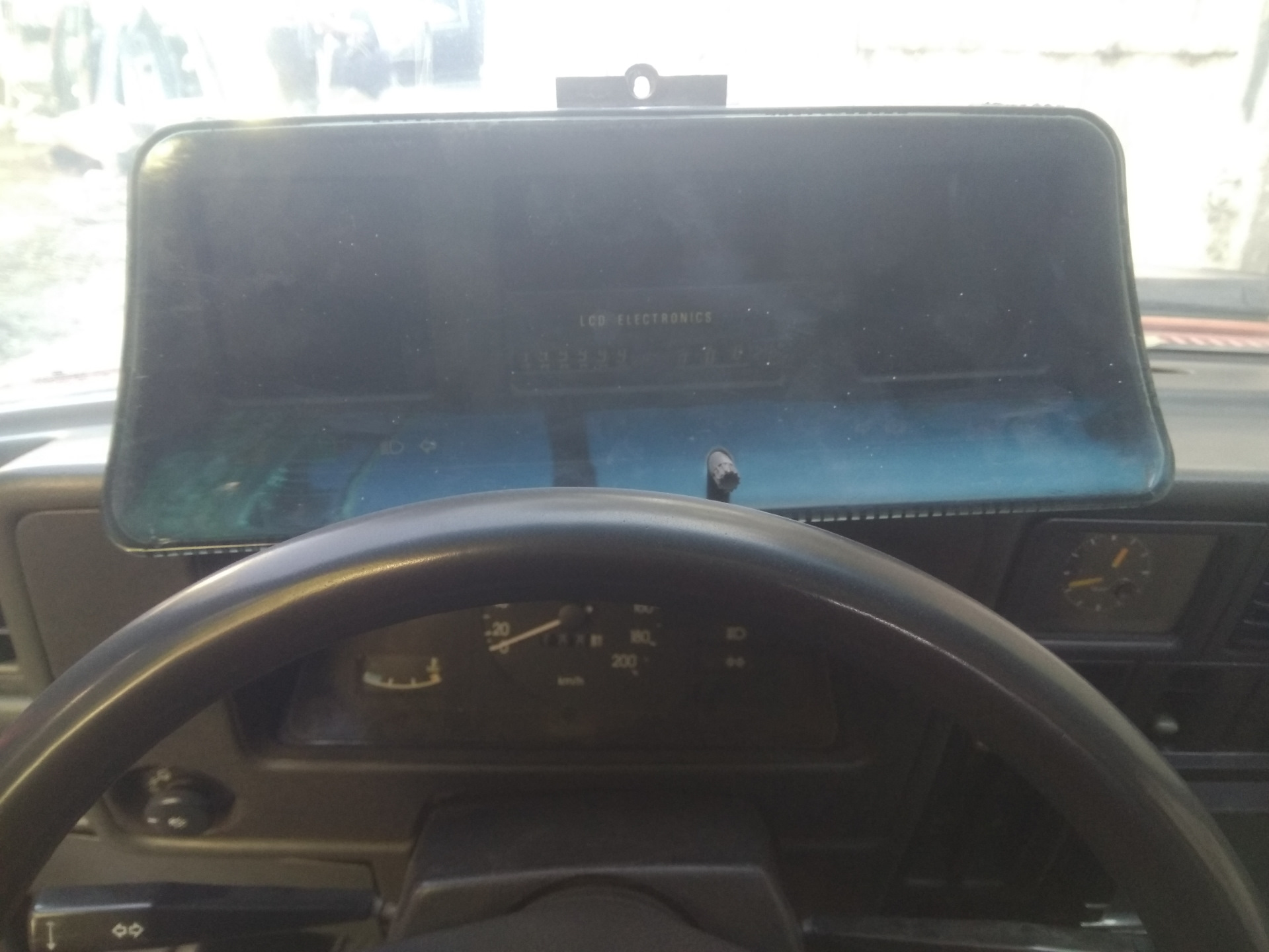

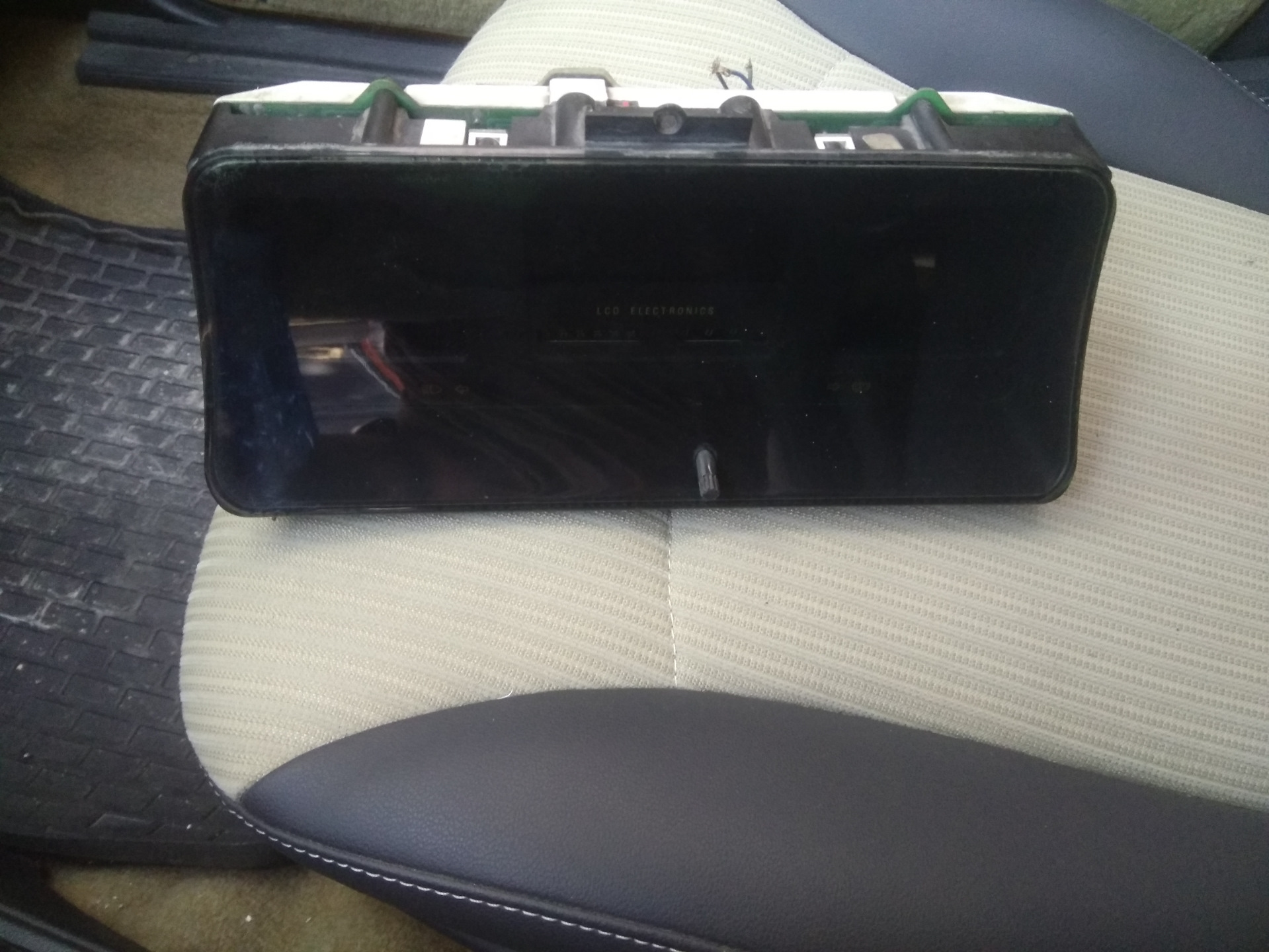

Нашёл приборку от gsi. долго не думал и купил. Сумма не малая так как она последнего поколения и в хорошем состоянии.
Как ее поставить, я уже придумал (она больше чем на 'D') проблемы с установкой не будет! Но' шляпа ' в том, что тахометр читает 4 импульса котушки зажигания и равняет это к одному обороту колена(двигателя). Вопрос, вот какой! Как ее можно подружить с V6 ибо у меня на одном обороте 6 импульсов?

Вы писали "Как ее поставить, я уже придумал (она больше чем на 'D') проблемы с установкой не будет! "
Как все таки ее установить уже придумали?
Я тоже купил такую приборку и теперь кручу думаю как ее красиво установить, чтобы не выглядело колхозно…
0631434678 завтра после 10 набирай. Очень много гемора. попробую объяснить что как)))
Можно попробовать купить китайский электронный тахометр (настраивается на количество горшков) и с помощью него конвертировать сигнал на приборку
Вчера електрик так и сделал))) Хочет китайские кишки запихать в приборку. Думаю сегодня будет первый експерементальний образец)))
