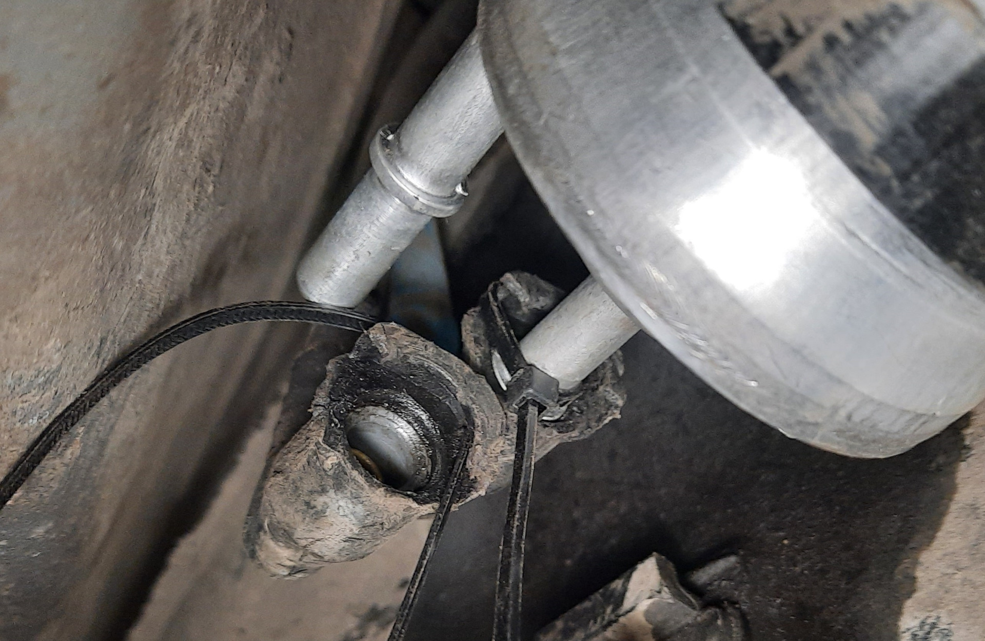

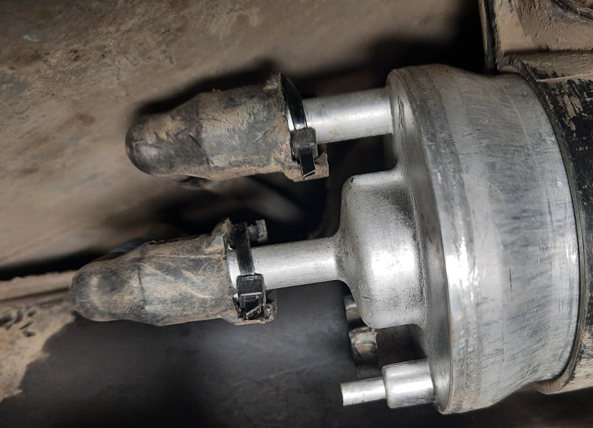

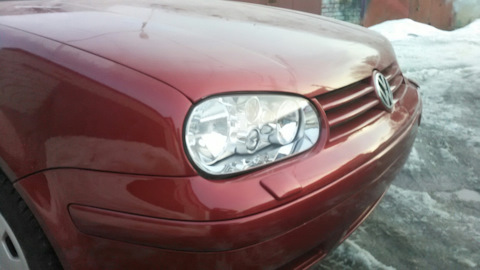

ни как не снимались и хрупкие ломаются кусочек кольца там остался так вообще пришлось взорвать разьем. а тесно и темно как … на резиновые тоже не вариант СДЕЛАЛ ТАК в разьеме отверстие через него хомут попытался вырвать — держит. ну не трубки же менять. ехать надо. а зато следующие замены "с удовольствием" хоть каждый месяц фильтр меняй.

Все отлично снимается. Нужно было брызнуть WD и нажать на фиксатор.
С хомутами конечно лютый зашквар. Так не годится.

этот разъём в любых автозапчастях есть, ломашь старый внутри трубки, нагревашь трубку втыкаешь новый и снова подогревашь трубку что бы зажала
Да вот фиг то там, не греется эта трубка.
феном грееться
Ты их грел?
да, не знал бы не говорил бы
