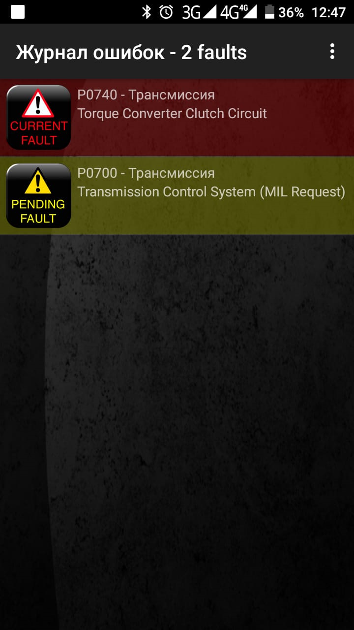

По весне вылезла ошибка P0740 — Torque converter clutch circuit. Хотя коробка и работает не совсем адекватно, но субъективно никаких изменений резких я не чувствовал.

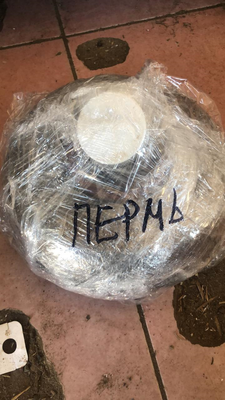

Заказал восстановленный.

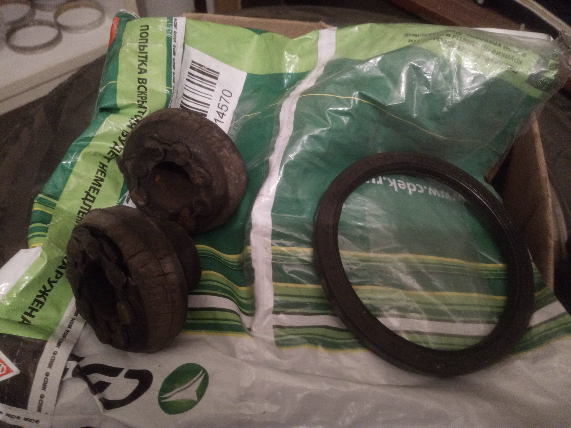

Заодно, чтобы лишний раз не лазить, решил заменить задний сальник коленвала.

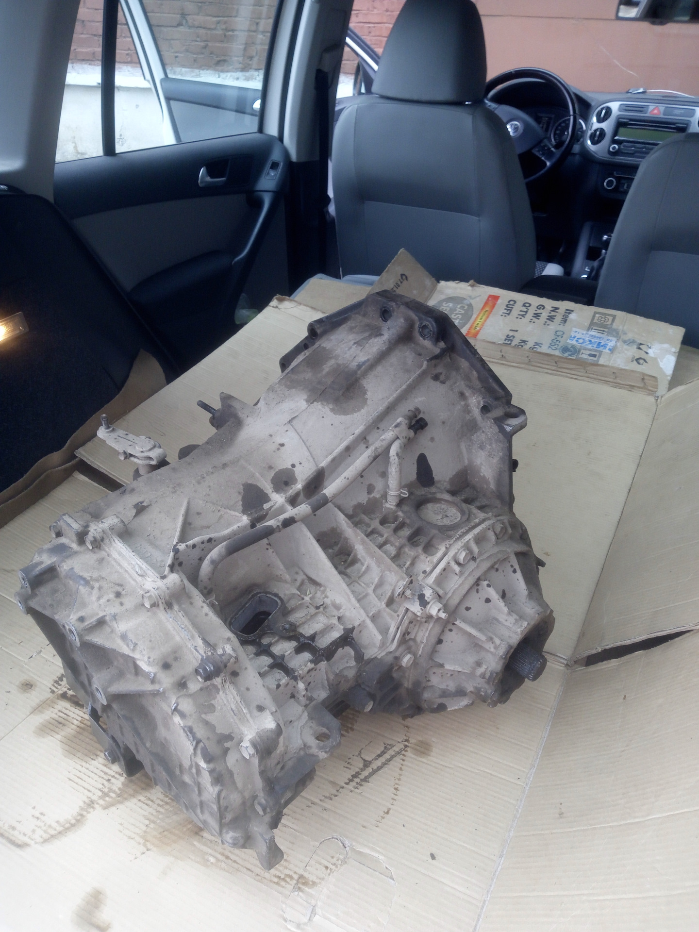

Когда сняли поддон коробки, в нём обнаружили винт крепления гидроплиты. В отверстие, откуда он выпал, он уже не вворачивался — резьба была слизана.
В сервисе отказались трогать гидроблок, поэтому отвёз коробку в специализированный коробочный сервис. Нарезали резьбу больше, заменили винт.
Замена бублика чек погасила, но, опять же, субъективно характер работы трансмиссии не поменялся вообще никаким образом.

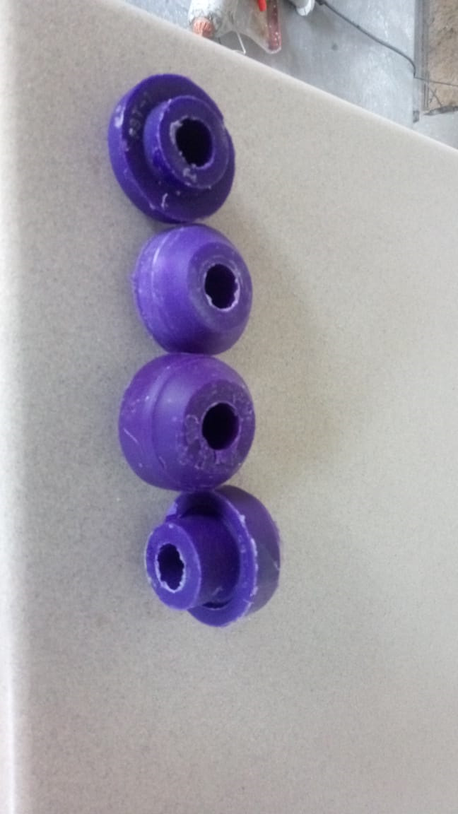

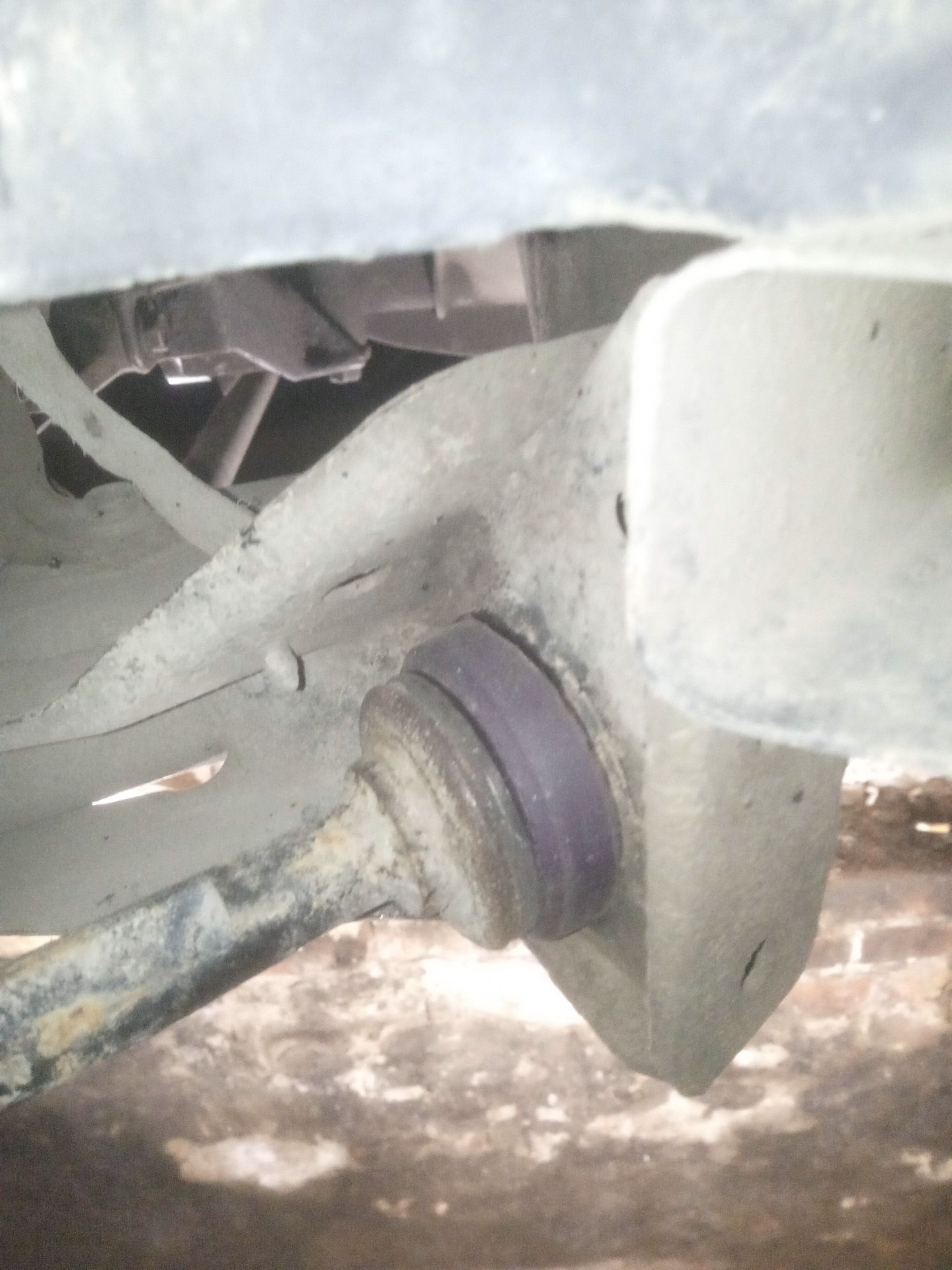

Пока авто висел, заменили втулки передних продольных рычагов на самодельные полиуретановые, купленные ещё для Конкорда. Старые были в очень печальном состоянии.

1) Гидротрансформатор Б/У восстановленный — 8500 р.;
