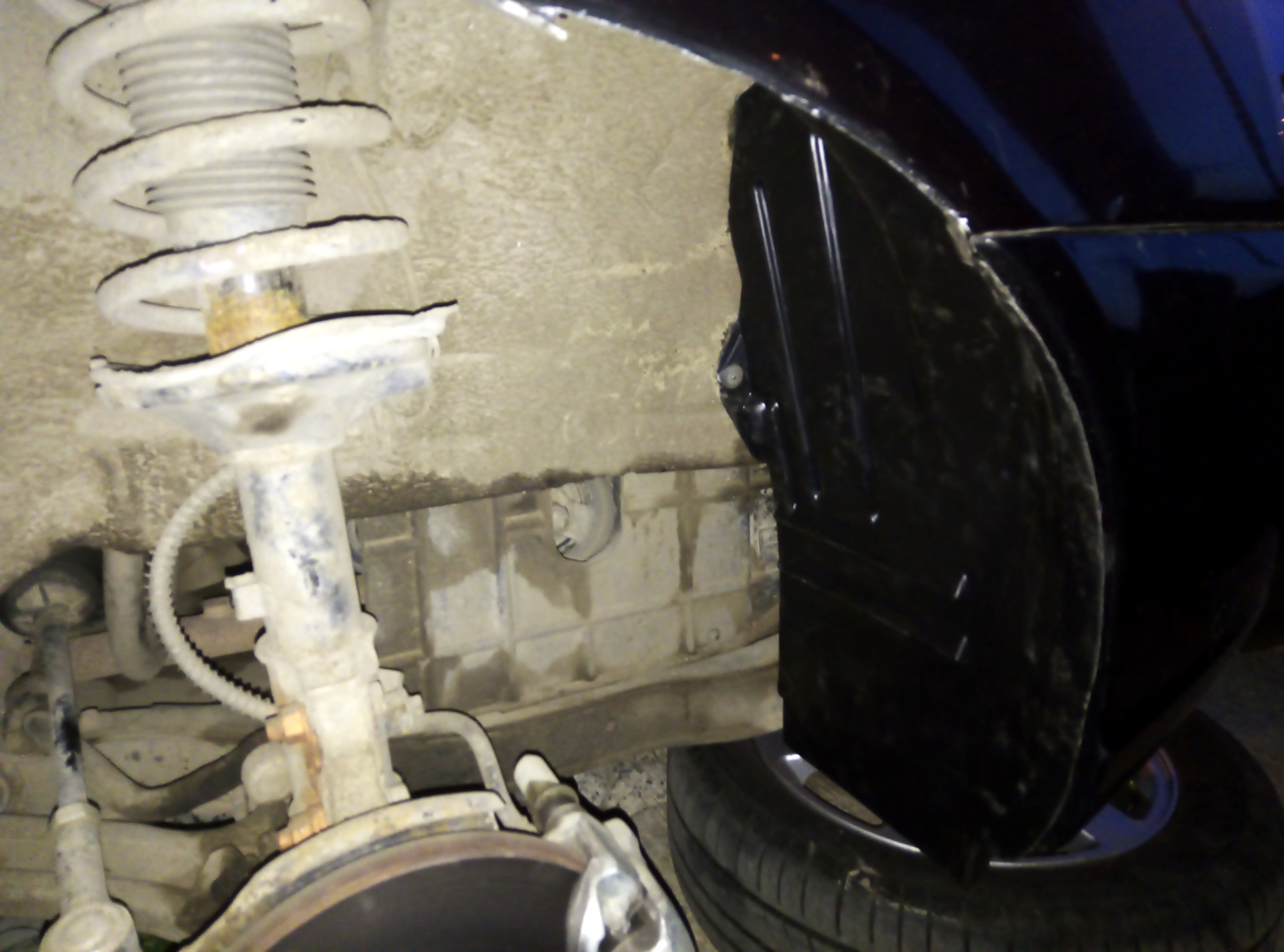

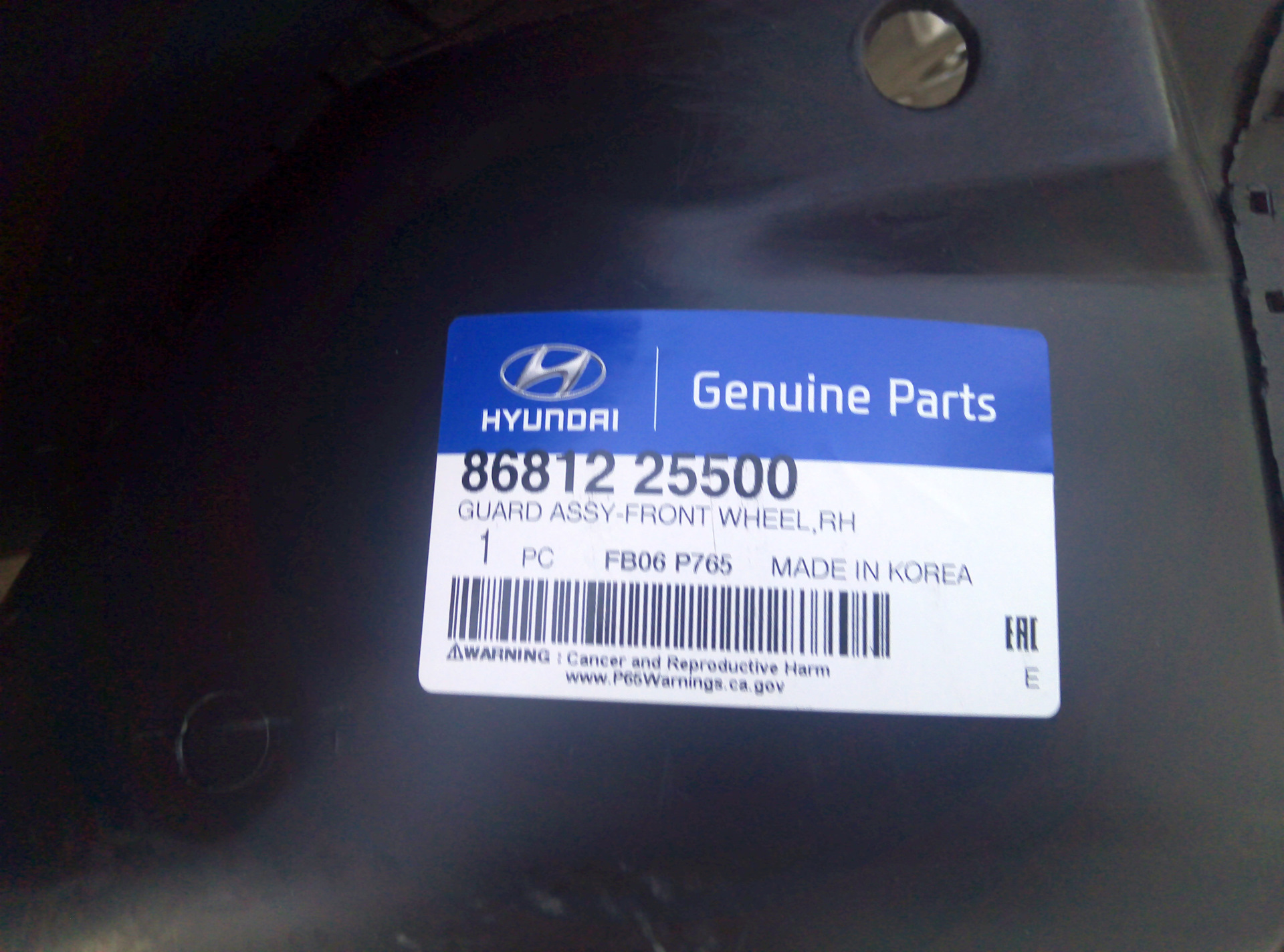

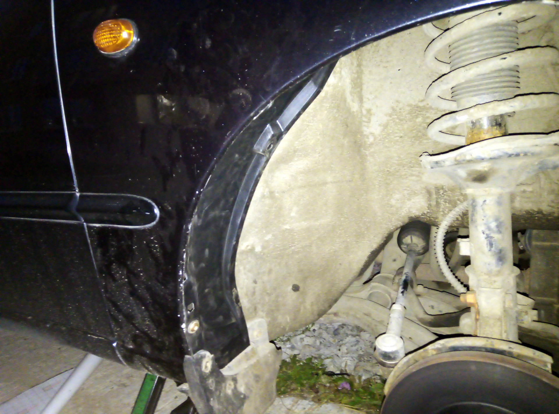

1) Давно раздражал меня потрепанный вид переднего правого подкрылка. И где я его так только порвал, даже не помню( Каждый раз снимая переднее колесо видел и говорил себе, что надо бы поменять. Но откладывал, делал более важные вещи, ремонты.
И вот собрался я мыслью о замене, подготовил материал, комплектующие запчасти:
1) Подкрылок передний правый OE, артикул — 8681225500, цена 870р;

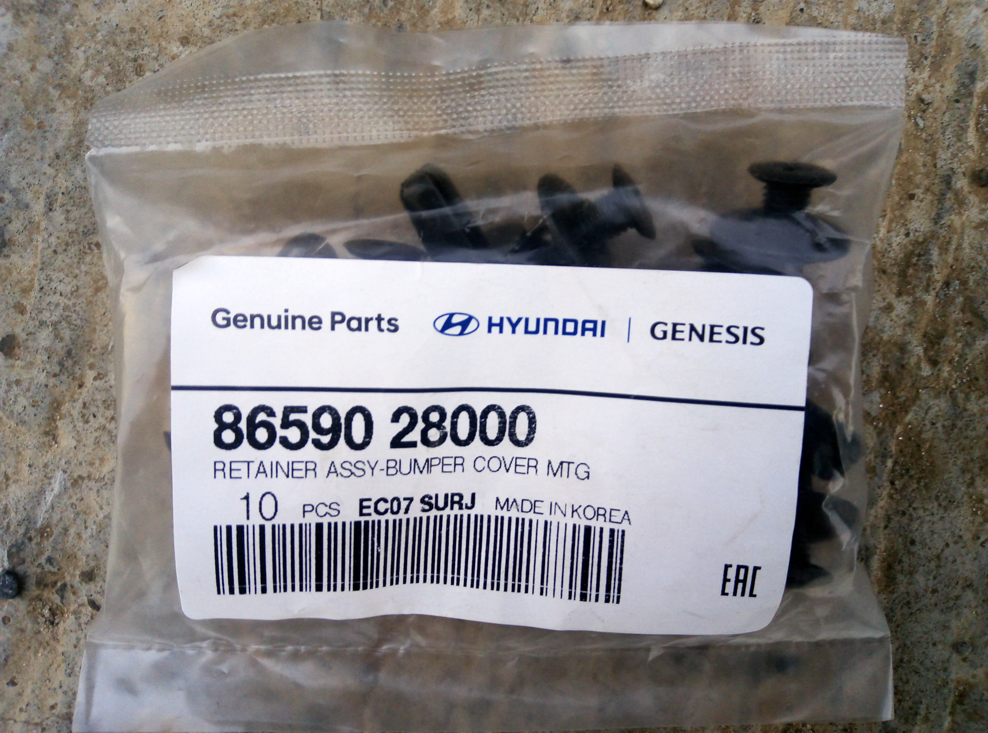

2) Пистоны для крепления подкрылка ОЕ, артикул — 8659028000, цена 51р/шт. Взял с запасом 10 шт, ибо оставшиеся в багажнике использовал. Идут как для обивки салона, но и туда подходят;

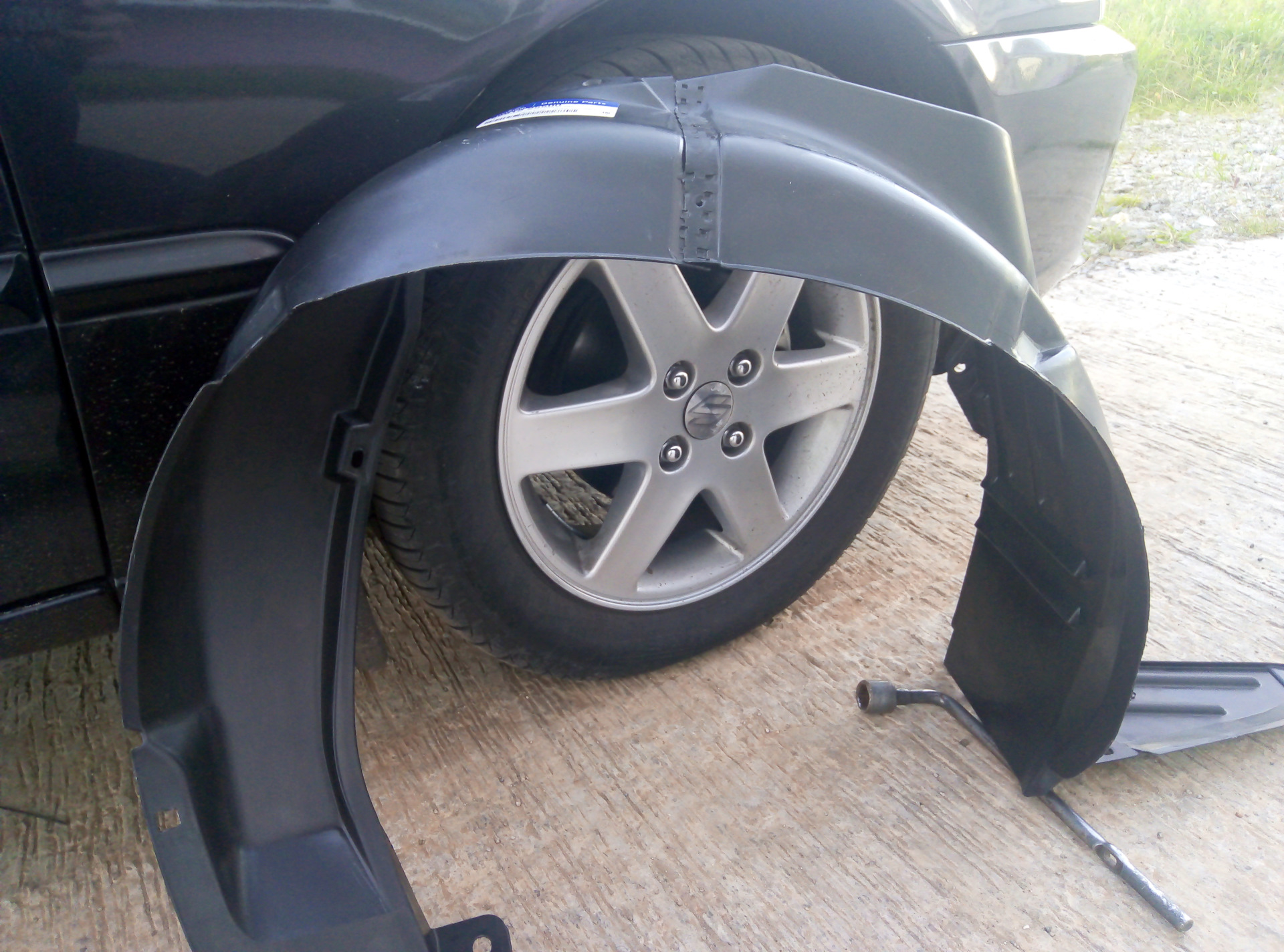

3) Так же уже в привычку ввел для себя это "вибрить" подкрылок перед установкой. Комфорт при этом повышается, проверенно не раз.
Установка прошла успешно на 99%. Почему-то отверстия около брызговика не подошли, хм. А по другим отверстиям, и вообще все отлично… Странно.

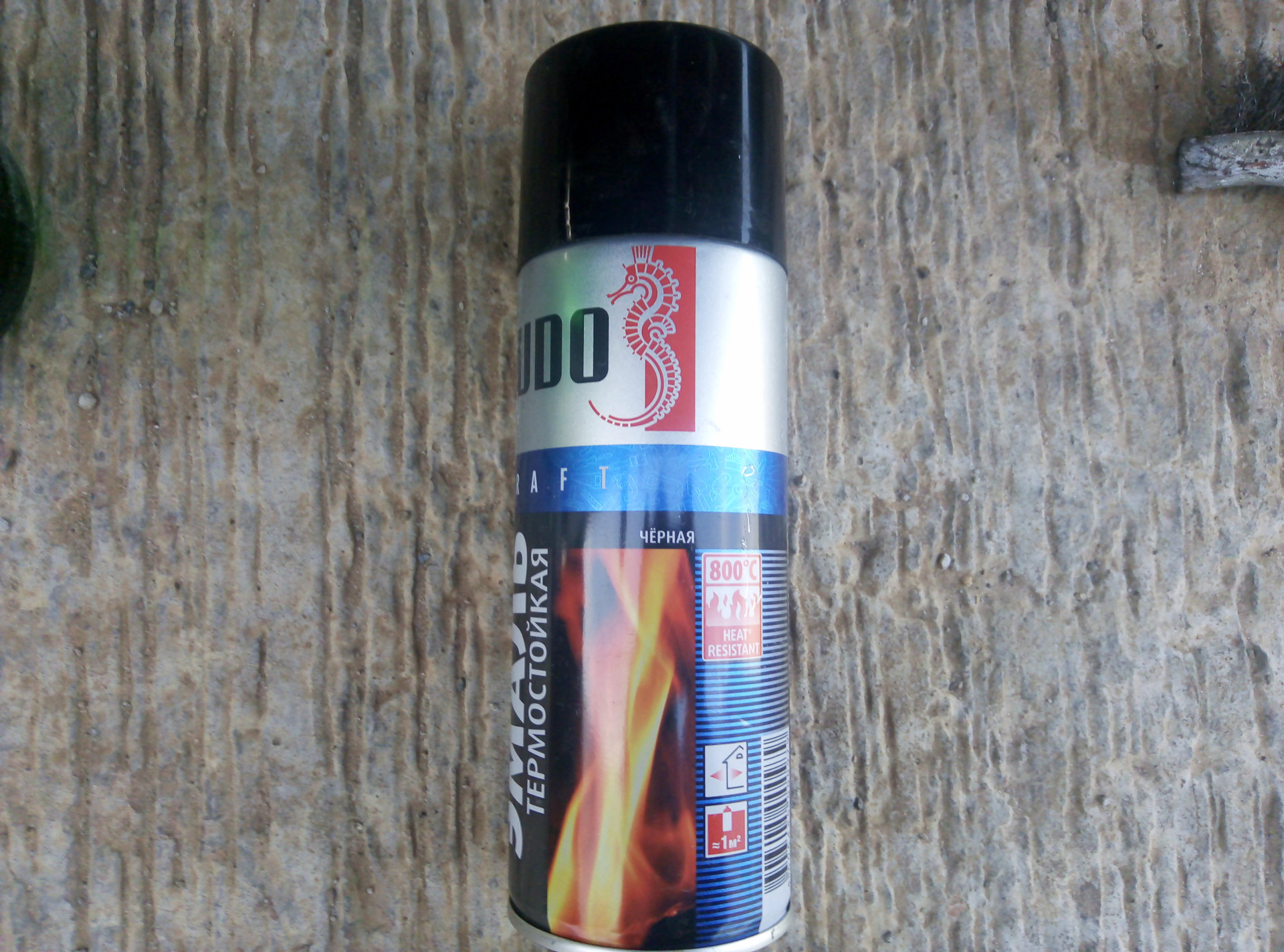

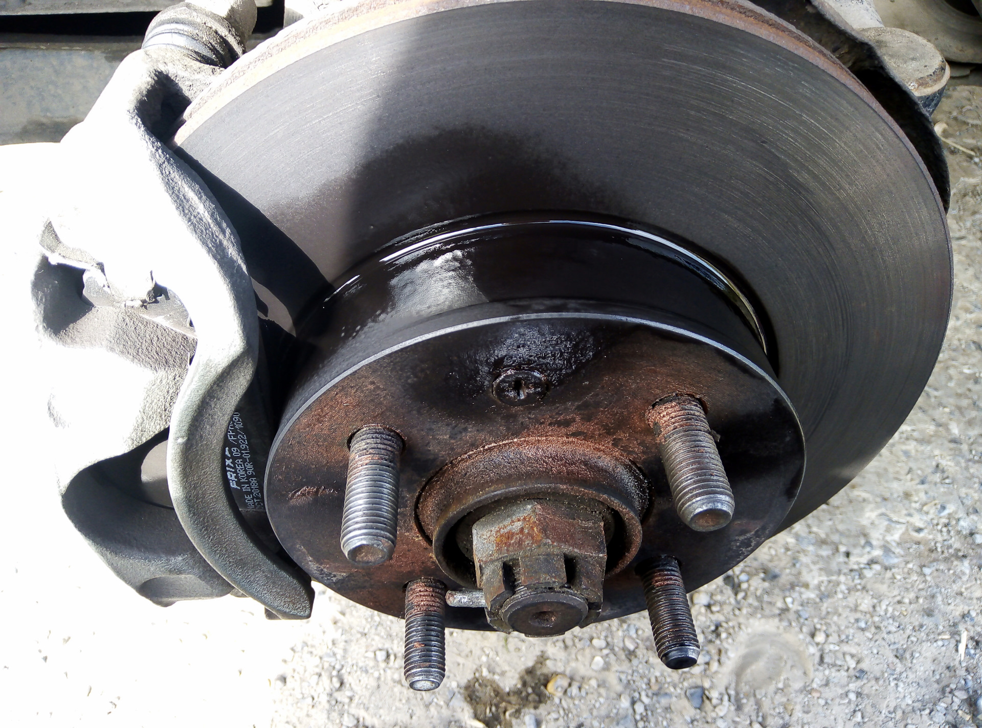

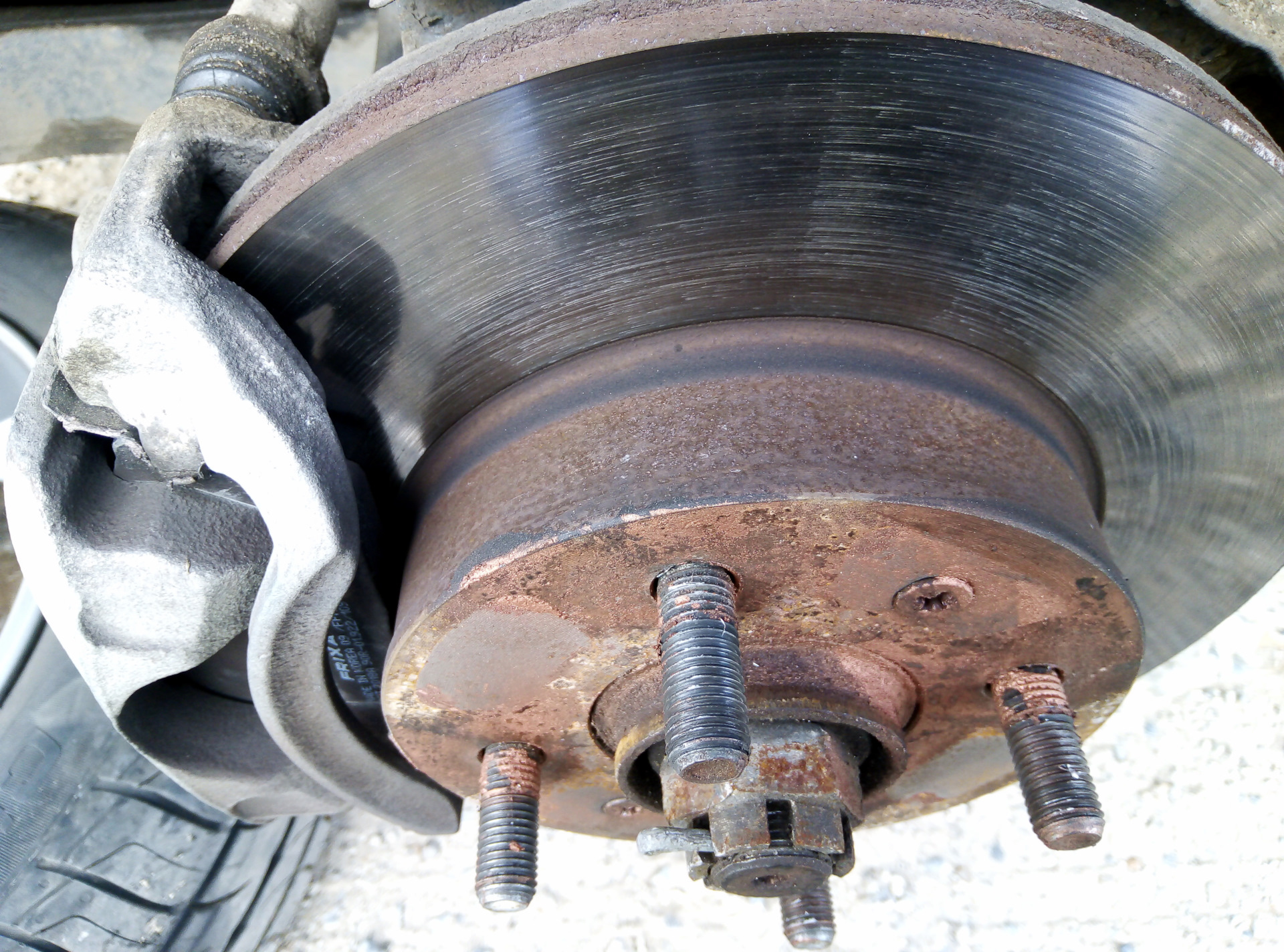

2) Из-за структуры дисков на передке авто отчетливо была видна ржавая плоскость тормозных дисков:
Для улучшения вида очистил эту поверхность от ржавчины, обезжирил и покрасил вот такой термостойкой краской KUDO, артикул — KU5002. Брал ее для окраски задних тормозных барабанов еще:
Результат:

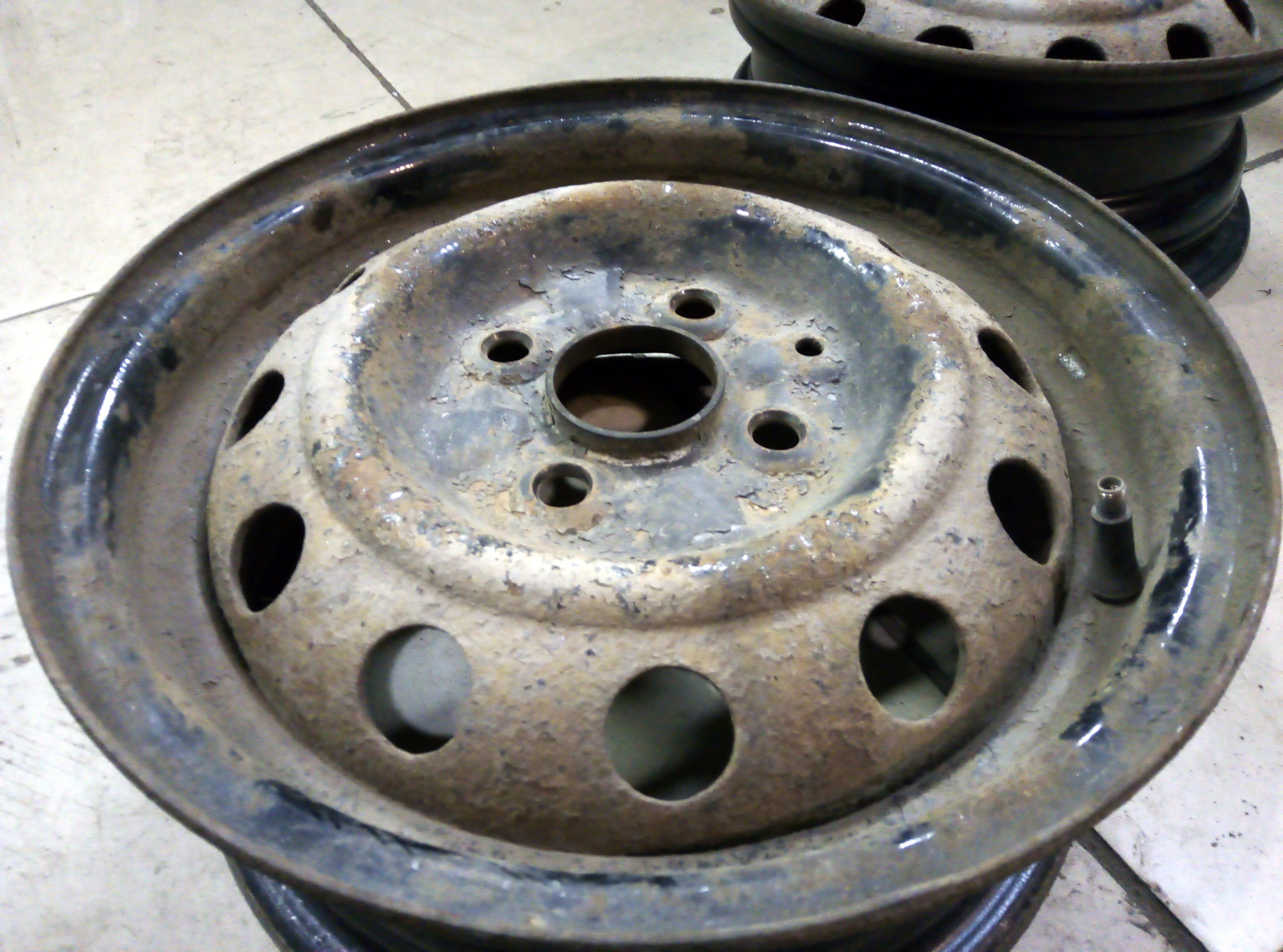

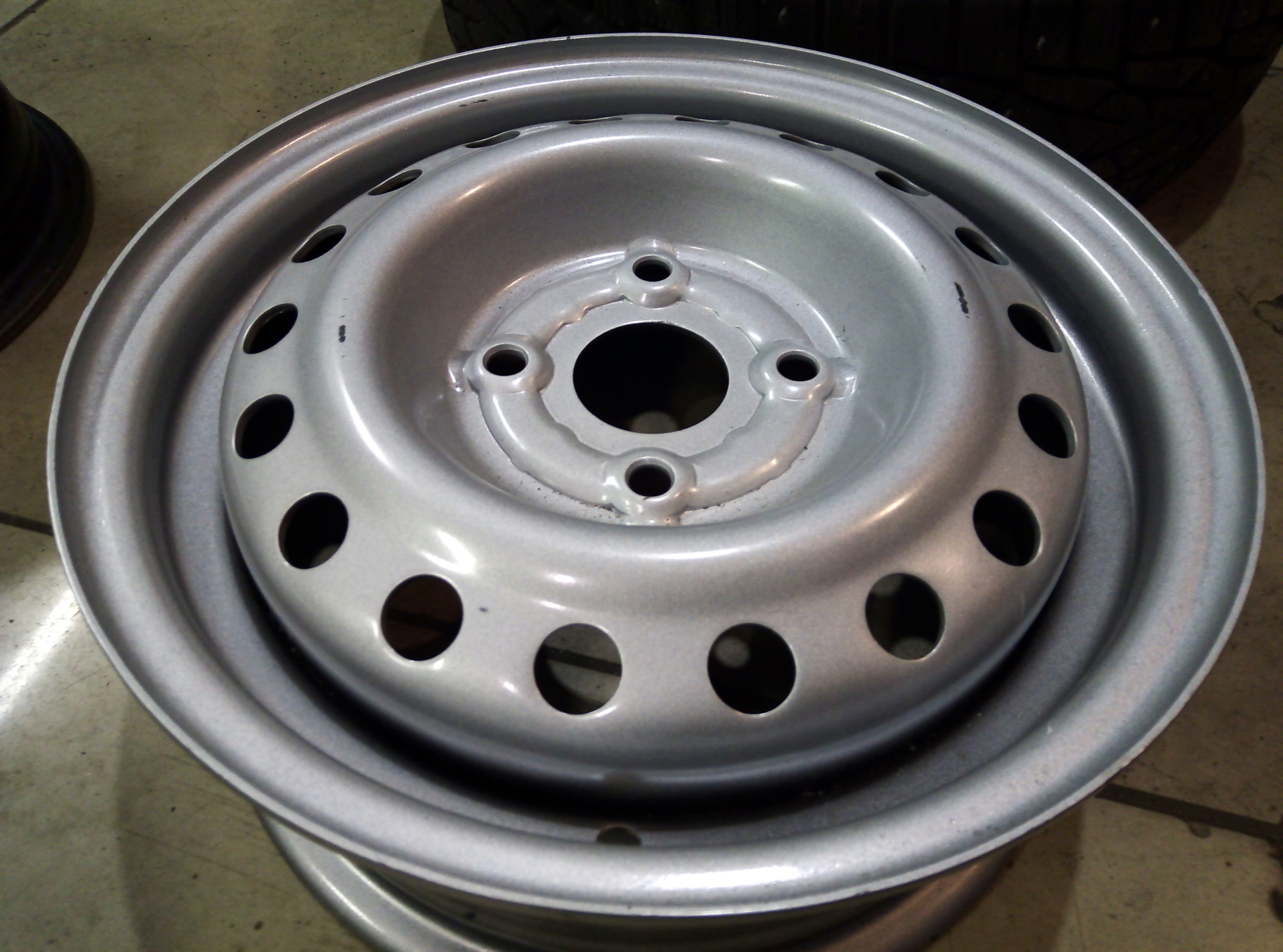

3)Так же наконец-то съездил в шиномонтаж для перекидки штамповок на зимние колеса.
Покупал ранее для этого:
1) Диск колесный HYUNDAI Accent R13 EURODISK42A46RED4х100D541, 4 шт. по 1050р в AvtoAll;
2) А к ним и вентили для бескамерной шины, артикул — TR414, цена 6р/шт.
Отбалансировались отлично. Максимум 50 показывали колеса на стенде. Старые диски уже красил, но толку от этого нет, как оказалось. Через год уже были такими же ДО.

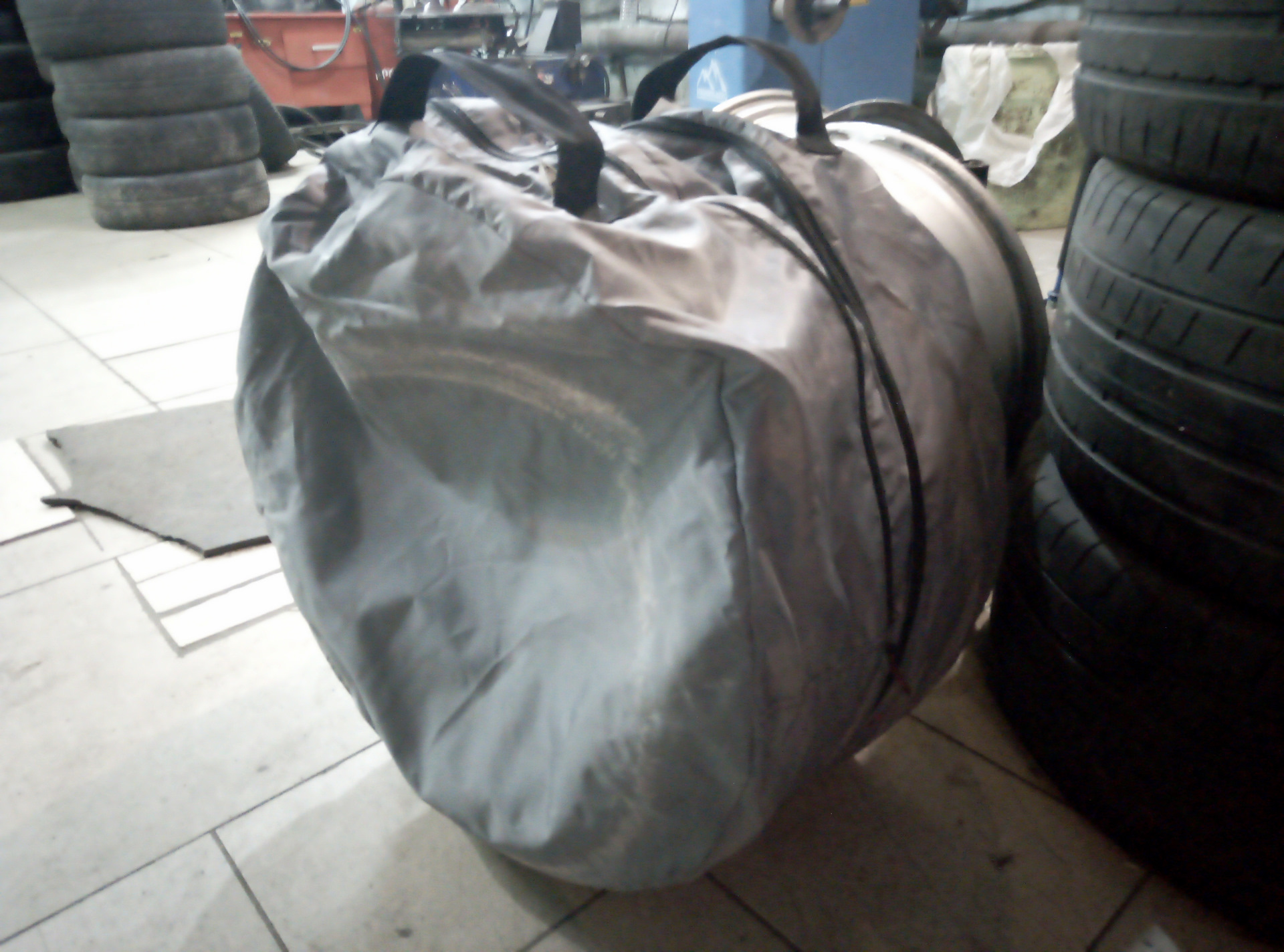

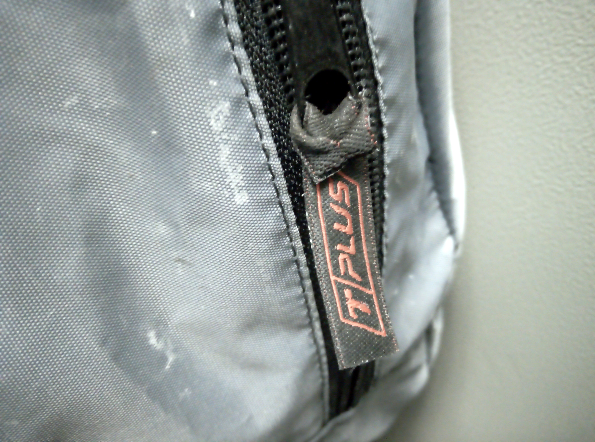

Колеса храню и таскаю вот в таких чехлах. Брал пару лет назад в TPlus. И в сырости лежали, и грязь им ни по чем. Очень удобно выносить/заносить колеса.
Подготовка к зиме очень важна. Лучше это сделать сейчас, чем потом под снегом, когда холодно и сыро.
